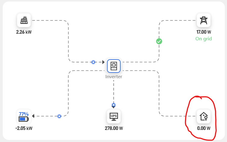

beavis Опубліковано: 22 квітня Поділитись Опубліковано: 22 квітня 15 хвилин тому, 90BCO сказав: Ну, тобто без окремого лічильника, побачити споживання котла в застосунку не вдасться, так ? Тобто, те навантаження, що підключено після ТС ? В момент навантаження можна побачити в застосунку Деї. Щодо сумарного споживання за період до інвертора - не цікавився, треба пошукати. 2 Посилання на коментар Поділитися на інших сайтах More sharing options...
shneider_vova Опубліковано: 22 квітня Поділитись Опубліковано: 22 квітня 3 хвилини тому, beavis сказав: В момент навантаження можна побачити в застосунку Деї. Щодо сумарного споживання за період до інвертора - не цікавився, треба пошукати. Я не знайшов, тільки показує те, що зараз. 3 Посилання на коментар Поділитися на інших сайтах More sharing options...
volomoto Опубліковано: 22 квітня Поділитись Опубліковано: 22 квітня 39 хвилин тому, 90BCO сказав: Ну, тобто без окремого лічильника, побачити споживання котла в застосунку не вдасться, так ? Миттєве значення можна побачити, а історичні дані – ні. 2 Посилання на коментар Поділитися на інших сайтах More sharing options...

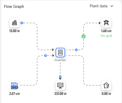

k-master Опубліковано: 22 квітня Поділитись Опубліковано: 22 квітня 4 години тому, mib сказав: Получается что да, инвертор видит только то что подключено на его выход, тоесть в моем случае все кроме котла который подключен до инвертора Якщо СТ після котла (у напрямку мережіб так як на малюнку) інвертер все бачить, але не показує. Треба рахувати самостійно, типа зараз генерація 5, будинок 1, продаж 1, акумулятори 0, значить в котел йде 5-1-1=3. Побачити можна, подивитись графіки теж можна якщо хтось це пише, порахувати стандартними додатками - ні. 2 Посилання на коментар Поділитися на інших сайтах More sharing options...
beavis Опубліковано: 22 квітня Поділитись Опубліковано: 22 квітня 24 хвилини тому, k-master сказав: інвертер все бачить, але не показує 24 хвилини тому, k-master сказав: порахувати стандартними додатками - ні Деї Клауд є стандартним і показує миттєве навантаження на стороні після ст і до інвертора. 1 Посилання на коментар Поділитися на інших сайтах More sharing options...
90BCO Опубліковано: 23 квітня Поділитись Опубліковано: 23 квітня 14 часов назад, beavis сказал: Деї Клауд є стандартним і показує миттєве навантаження на стороні після ст і до інвертора. А можете показати скрін, де саме в додатку це можна побачити? Посилання на коментар Поділитися на інших сайтах More sharing options...
МакДо Опубліковано: 23 квітня Поділитись Опубліковано: 23 квітня 46 хвилин тому, 90BCO сказав: А можете показати скрін, де саме в додатку це можна побачити? 2 Посилання на коментар Поділитися на інших сайтах More sharing options...

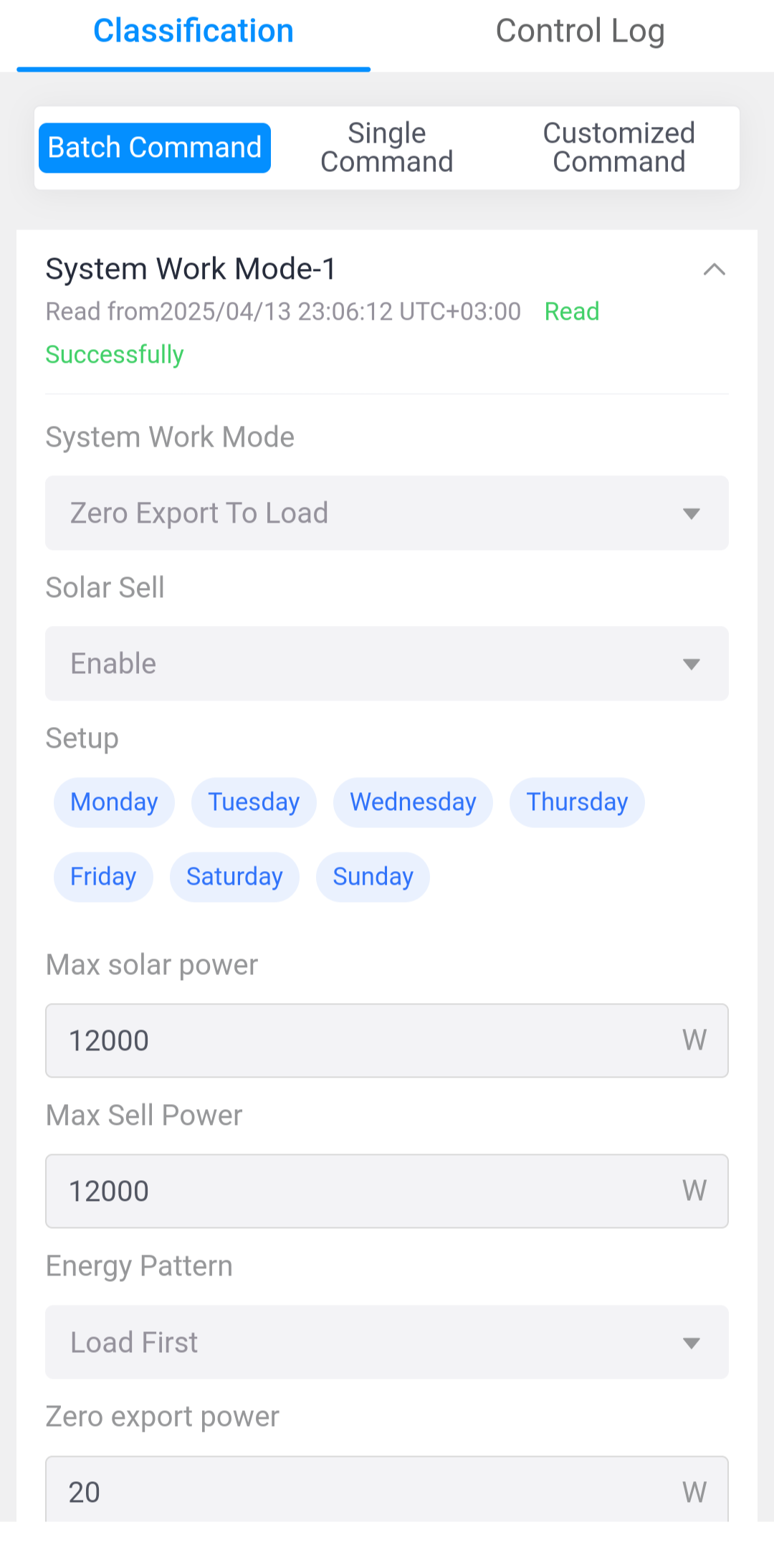

МакДо Опубліковано: 23 квітня Поділитись Опубліковано: 23 квітня 38 хвилин тому, yur43 сказав: я намагаюсь "продавати батарею" в мережу Ставите work mode - Selling first і в Time of Use виставляєте % АКБ, до якого інвертор буде продавати в мережу. В додатку Deye Cloud та Solarman Smart це можна зробити віддалено. 1 Посилання на коментар Поділитися на інших сайтах More sharing options...

volomoto Опубліковано: 23 квітня Поділитись Опубліковано: 23 квітня 10 хвилин тому, yur43 сказав: але розрядитися може тільки вночі на будинок, в мережу не йде. Щоб розряджалось в мережу мають виконувались наступні умови: 1. System Work Mode має бути Selling First. 2. Grid Peak Shaving має бути виключеним. 3. Time of Use має бути включеним і відповідні рівні розряду мають бути задані. 14 хвилин тому, yur43 сказав: Дейе, режим продажу пріоритет, увімкнене обмеження потужності експорту в залежності від напруги. В моїх батьків точно така ж ситуація і працює як книжка пише: 3 1 Посилання на коментар Поділитися на інших сайтах More sharing options...
yur43 Опубліковано: 23 квітня Автор Поділитись Опубліковано: 23 квітня 39 хвилин тому, volomoto сказав: 2. Grid Peak Shaving має бути виключеним. Дякую! 1 Посилання на коментар Поділитися на інших сайтах More sharing options...

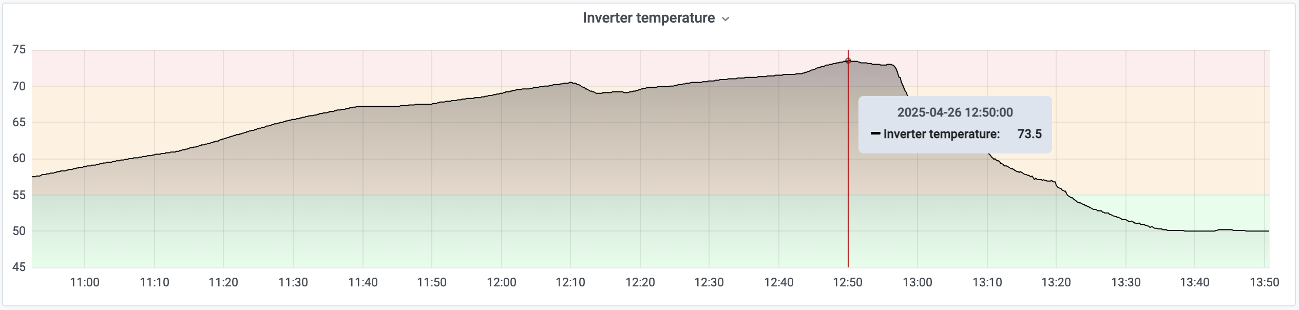

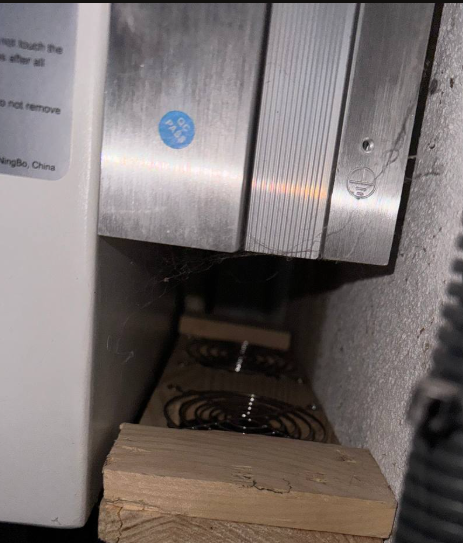

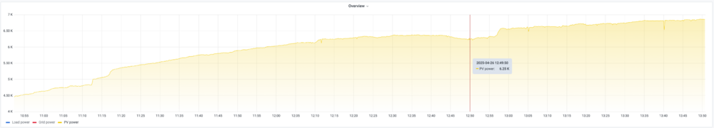

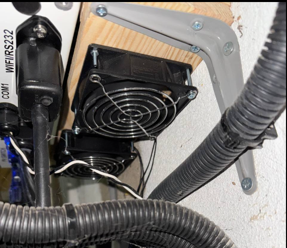

volomoto Опубліковано: 27 квітня Поділитись Опубліковано: 27 квітня Мені вдалось трохи піджарити Deye 6 кВт 1ф, який працює на ЗТ в моїх батьків. Отак виглядав графік темпетарури, тобто пік був 73.5 градуси о 12:50: Генерація в той час просіла отак: Тобто при досягненні 70 градусів починається деградація продуктивності інвертора. Коли я включив зовнішній обдув і температура почала знижуватись до 70 градусів, то продуктивність знову підскочила до максимальної на той час. При сильному нагріві деградація дійсно присутня, але вона мінімальна: десь 4% від номінальної потужності при 73 градусах в цій ситуації. Звичайно, що я б не хотів щоб електроніка працювала при такій температурі довший час, тому краще робити якийсь обдув. В даному випадку працюють два 120мм 12В відносно тихохідні вентилятори, які просто лежать зверху інвертора. 7 Посилання на коментар Поділитися на інших сайтах More sharing options...

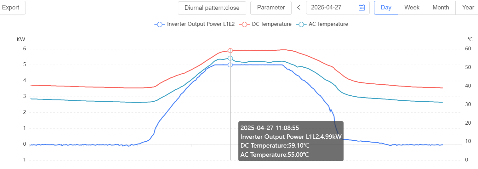

vbb Опубліковано: 27 квітня Поділитись Опубліковано: 27 квітня (змінено) 5 годин тому, volomoto сказав: краще робити якийсь обдув. інвертор 5 кВт поле 6,5 кВт Змінено 27 квітня користувачем vbb 3 Посилання на коментар Поділитися на інших сайтах More sharing options...

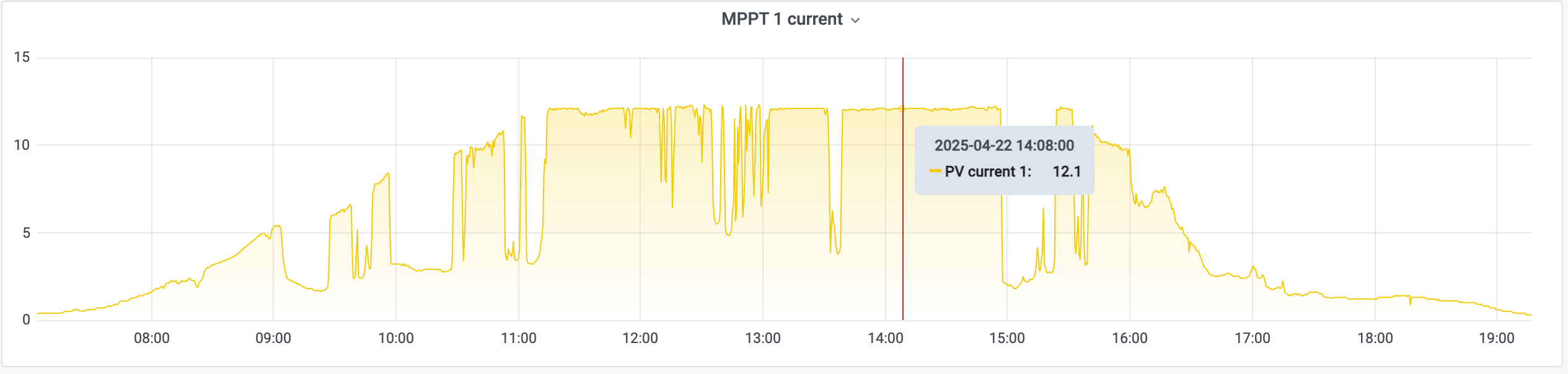

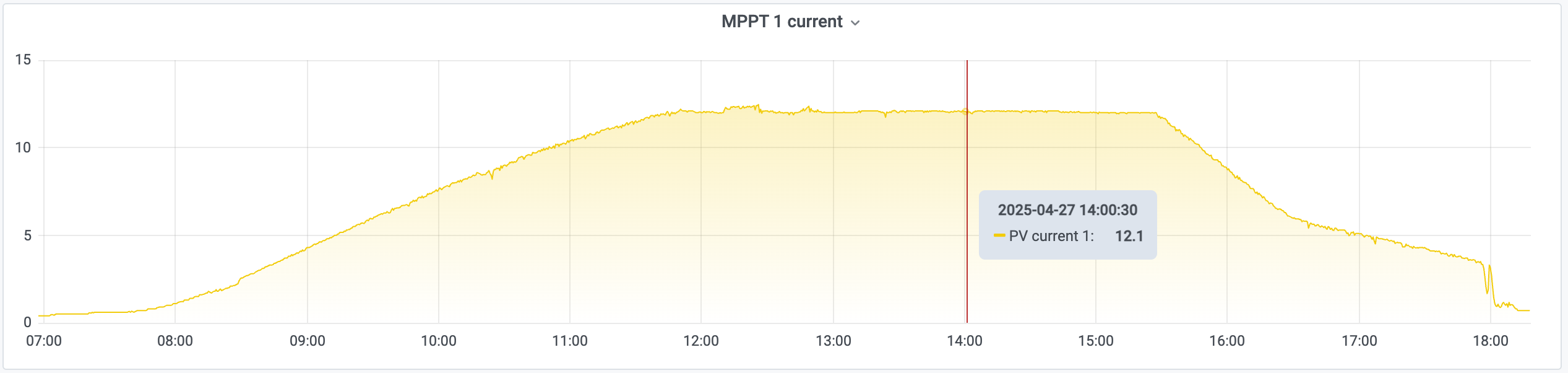

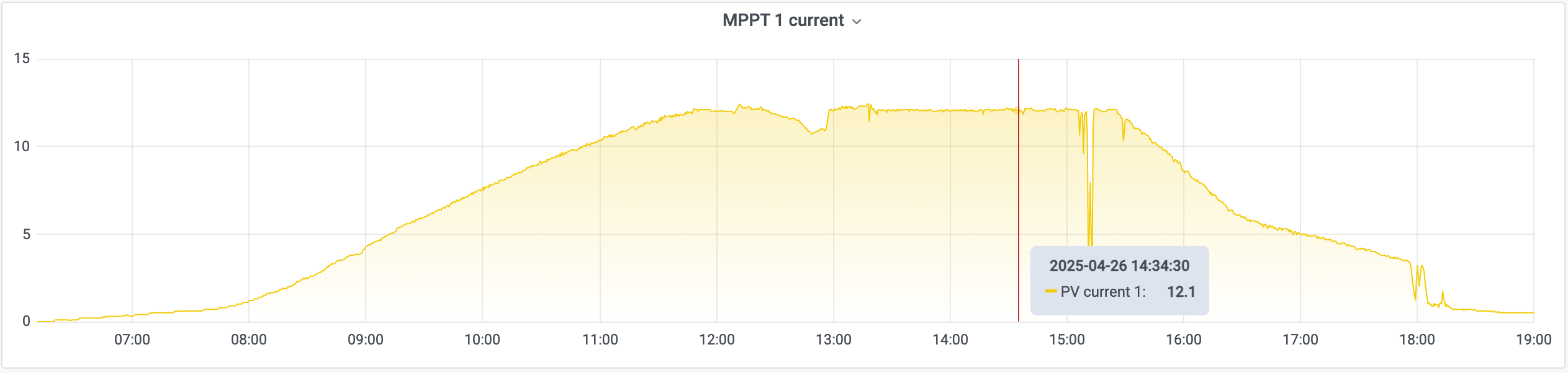

volomoto Опубліковано: 28 квітня Поділитись Опубліковано: 28 квітня 19 годин тому, volomoto сказав: Мені вдалось трохи піджарити Deye 6 кВт 1ф, який працює на ЗТ в моїх батьків. Це й же інвертор чомусь обрізає струм до 12.1 А: Написав в службу підтримки і чекаю на відповідь, бо це вже навіть не 12.5А як то типово є. Посилання на коментар Поділитися на інших сайтах More sharing options...
beavis Опубліковано: 28 квітня Поділитись Опубліковано: 28 квітня 4 хвилини тому, volomoto сказав: Це й же інвертор чомусь обрізає струм до 12.1 А У мене до 12.9А було в гарну погоду 2 Посилання на коментар Поділитися на інших сайтах More sharing options...
