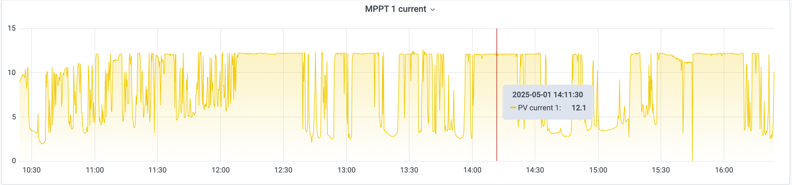

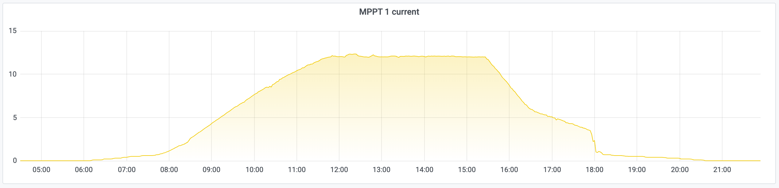

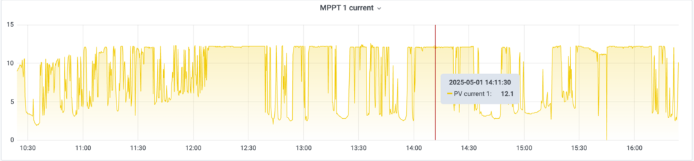

volomoto Опубліковано: 28 квітня 2025 Поділитись Опубліковано: 28 квітня 2025 1 година тому, beavis сказав: У мене до 12.9А було в гарну погоду Так і має бути, а 12.1 – це якийсь баг. 1 Посилання на коментар Поділитися на інших сайтах More sharing options...
volomoto Опубліковано: 28 квітня 2025 Поділитись Опубліковано: 28 квітня 2025 15 годин тому, vbb сказав: інвертор 5 кВт поле 6,5 кВт Теж варіант, але не так ефективно, бо вентилятори є впритул до радіатора і частина повітря витискається в боки. Посилання на коментар Поділитися на інших сайтах More sharing options...

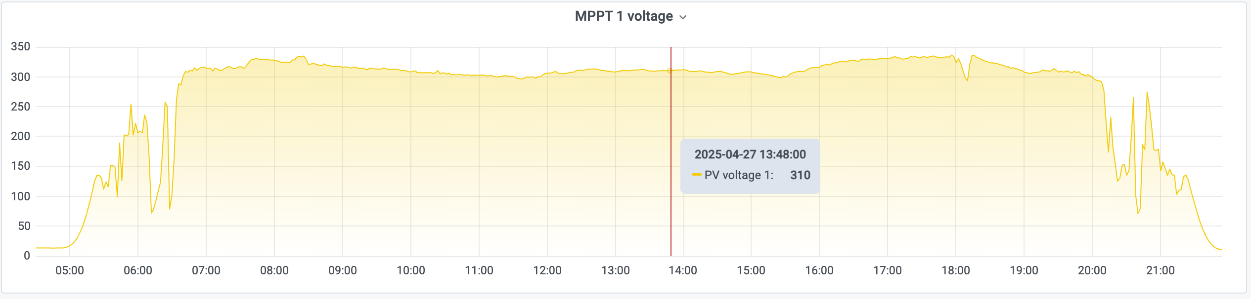

porterlv Опубліковано: 28 квітня 2025 Поділитись Опубліковано: 28 квітня 2025 3 години тому, volomoto сказав: Це й же інвертор чомусь обрізає струм до 12.1 А: Яка напруга з поля? Мо він обрізає струм для обмеження максимальної потужності? Посилання на коментар Поділитися на інших сайтах More sharing options...
volomoto Опубліковано: 28 квітня 2025 Поділитись Опубліковано: 28 квітня 2025 11 хвилин тому, porterlv сказав: Яка напруга з поля? Мо він обрізає струм для обмеження максимальної потужності? Якось так виглядає напруга: Добре видно, що коли наступає обрізання, бо напруга трохи піднімається, не зважаючи на збільшення температури панелей. Посилання на коментар Поділитися на інших сайтах More sharing options...

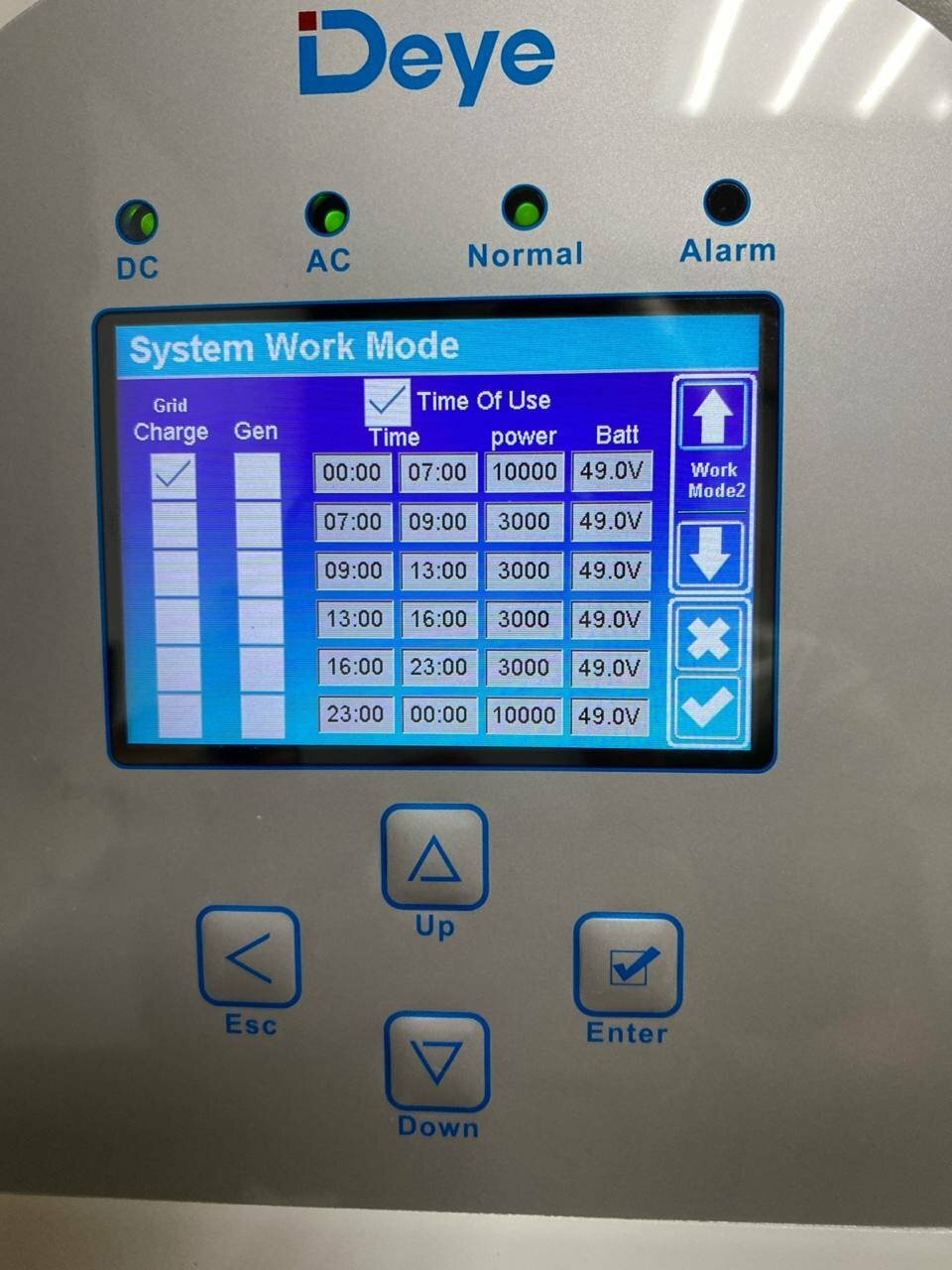

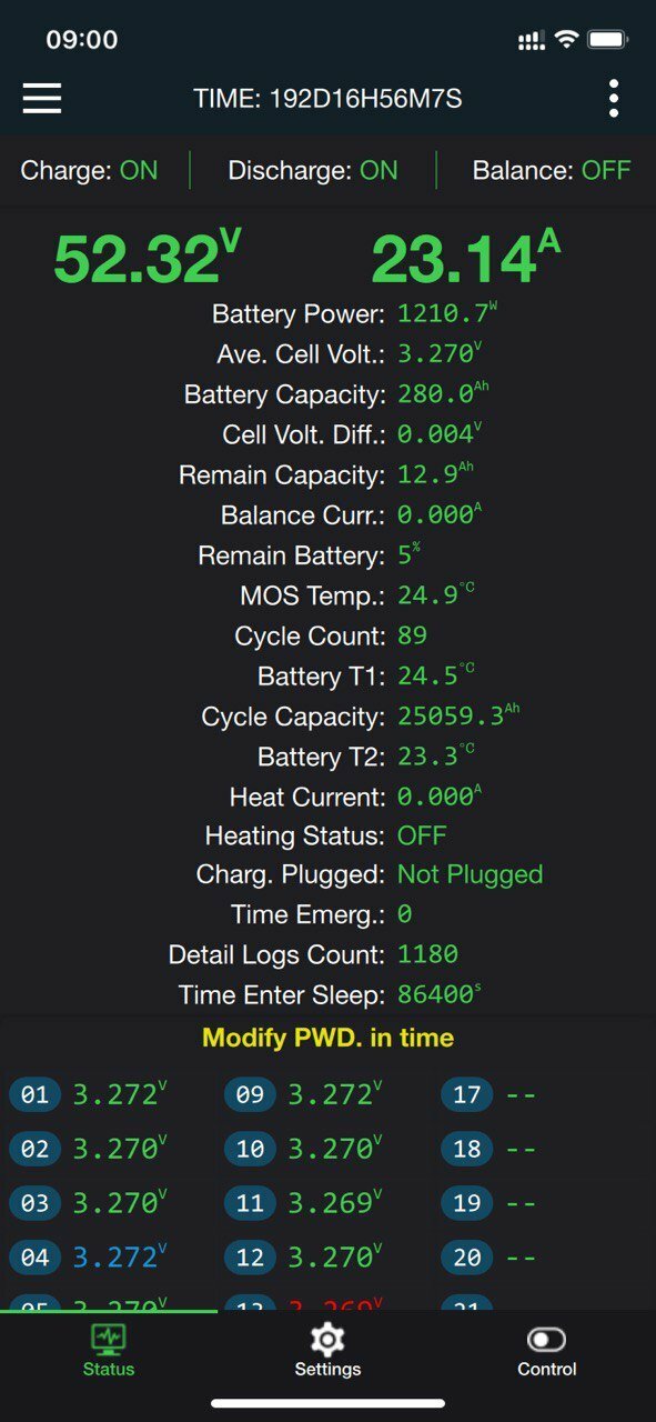

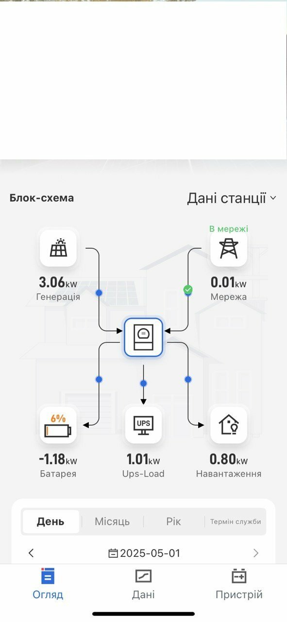

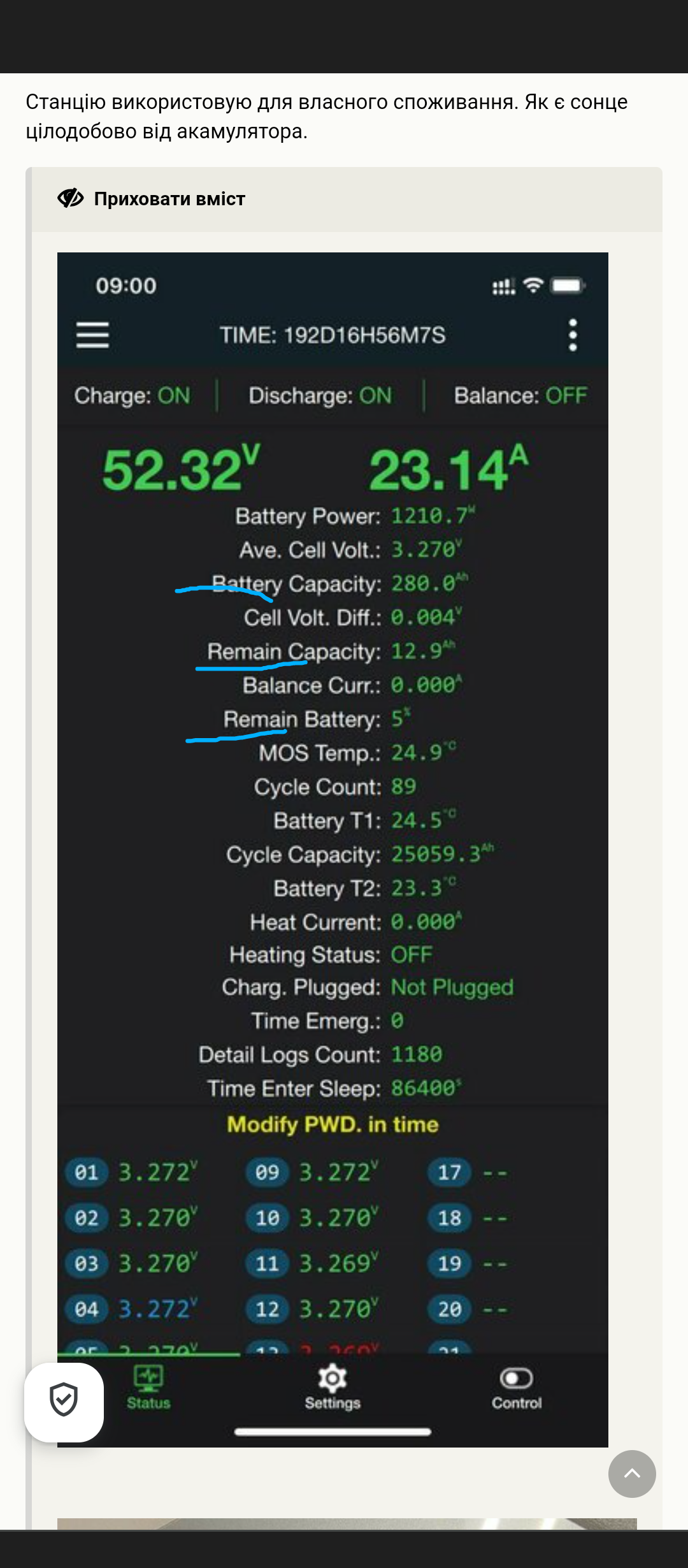

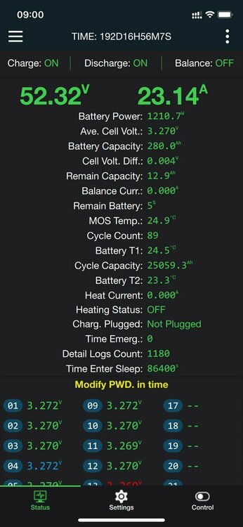

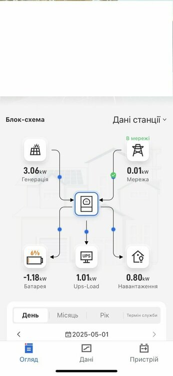

Gitan Опубліковано: 1 травня 2025 Поділитись Опубліковано: 1 травня 2025 (змінено) З ранку дивлюсь в додаток та бачу 6% зараду. Встановлено порог розряду 49В. До того було встановлено 20%. Перейшов на вольти. Стало 49В. Хм, це ж 2.5% від 48В. Від якой напруги відраховуються відсотки? Іду до батареї і дивлючь на BMS. Бачу 52,32 В, що складає 9% від 48В. Тобто пійшов заряд. В кого який порог встановлен? Станцію використовую для власного споживання. Як є сонце цілодобово від акамулятора. Спойлер Змінено 1 травня 2025 користувачем Gitan Посилання на коментар Поділитися на інших сайтах More sharing options...
mib Опубліковано: 1 травня 2025 Поділитись Опубліковано: 1 травня 2025 22 минуты назад, Gitan сказал: В кого який порог встановлен? Тут вроде все с инверторными бмс, и управляют процентом заряда Я зимой до 30% разряжал днем и ночью заряжал до 100% Сейчас есть ЗТ батарея стоит на 90% заряженная ждет или отключений или осени 2 Посилання на коментар Поділитися на інших сайтах More sharing options...
ЯД Опубліковано: 1 травня 2025 Поділитись Опубліковано: 1 травня 2025 (змінено) 45 хвилин тому, Gitan сказав: ранку дивлюсь в додаток та бачу 6% зараду. Встановлено порог розряду 49В. До того було встановлено 20%. Перейшов на вольти. Стало 49В. Хм, це ж 2.5% від 48В. Від якой напруги відраховуються відсотки? Не из напруги, а то что бмс считает. А считает она по капасити и римейн капасити Змінено 1 травня 2025 користувачем ЯД 1 Посилання на коментар Поділитися на інших сайтах More sharing options...

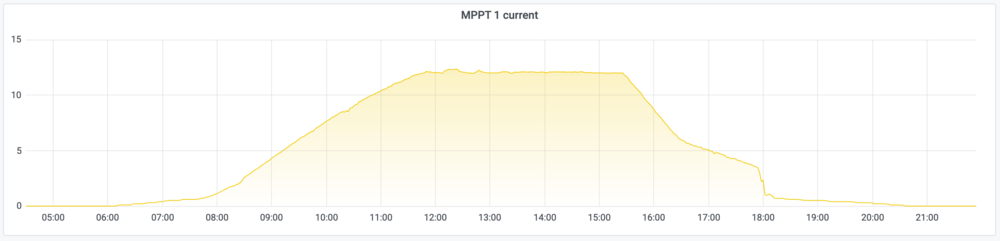

volomoto Опубліковано: 1 травня 2025 Поділитись Опубліковано: 1 травня 2025 28.04.2025 в 13:27, volomoto сказав: Це й же інвертор чомусь обрізає струм до 12.1 А: Написав в службу підтримки і чекаю на відповідь, бо це вже навіть не 12.5А як то типово є. Оновили прошивку і ніфіга не змінилось: 1 Посилання на коментар Поділитися на інших сайтах More sharing options...

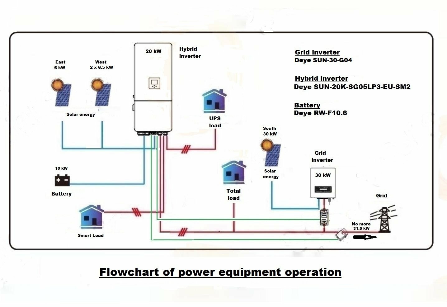

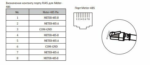

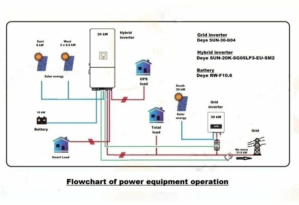

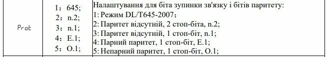

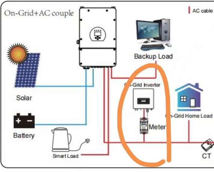

Олексій Рикун Опубліковано: 16 травня 2025 Поділитись Опубліковано: 16 травня 2025 Доброго часу, спільното! ✌️ Змонтував та використовую гібридний інвертор deye sun-20k-sg05lp3-eu. Нещодавно, як подарунок, дістався Meter Chint DTSU666. Маю бажання замінити ним СТ. Змонтував, запрограмував, залишилося підключити RS485. Але не знаю на які pin RJ45 виводити 485_A i 485_B - лише на одну пару чи на всі паралельно? І який протокол/адрес звязку/Modbus викладати на Chint та Deye? Дякую! Посилання на коментар Поділитися на інших сайтах More sharing options...
volomoto Опубліковано: 16 травня 2025 Поділитись Опубліковано: 16 травня 2025 (змінено) 42 хвилини тому, Олексій Рикун сказав: лише на одну пару чи на всі паралельно? На одну на пінах 4,5 42 хвилини тому, Олексій Рикун сказав: який протокол/адрес звязку/Modbus викладати на Chint та Deye? Адрес 1 швидкість 9600 8bit, 1 stop bit, no parity Змінено 16 травня 2025 користувачем volomoto Посилання на коментар Поділитися на інших сайтах More sharing options...
Олексій Рикун Опубліковано: 17 травня 2025 Поділитись Опубліковано: 17 травня 2025 7 годин тому, volomoto сказав: На одну на пінах 4,5 Адрес 1 швидкість 9600 8bit, 1 stop bit, no parity Я вдячний за допомогу! Але не зрозумів по протоколу Chint DTSU666. Вибирати 1 - 645 чи 3 - п.1 ? І якщо, в майбутньому, перенесу його на "On Grid + AC couple" - піни на RJ45 по кабелю звязку RS485 замінювати необхідно? Дякую за допомогу! Обшукав всі можливі сайти/групи, інструкції та запитував на сервісах, але потрібної інформації не знайшов. Вдячний!!! Посилання на коментар Поділитися на інших сайтах More sharing options...

k-master Опубліковано: 17 травня 2025 Поділитись Опубліковано: 17 травня 2025 10 годин тому, Олексій Рикун сказав: Обшукав всі можливі сайти/групи, інструкції та запитував на сервісах, але потрібної інформації не знайшов. Вдячний!!! Запрацювало? Бо кажуть що лічильник не звичайний, а з прошивкой для Deye. Посилання на коментар Поділитися на інших сайтах More sharing options...
Олексій Рикун Опубліковано: 17 травня 2025 Поділитись Опубліковано: 17 травня 2025 5 хвилин тому, k-master сказав: Запрацювало? Бо кажуть що лічильник не звичайний, а з прошивкой для Deye. Зараз закінчую монтувати систему - мережний + гібридний. Повну роботу лічильника по даній схемі ще не перевіряв. Є багато питань щодо налаштувань Deye - виясняю інформацію по різних форумах та service@. Лічильник був підключений замість CT, але Deye на нього "верещав". Зараз вже перемонтував на мережний. Шукаю як здійснити налаштування Deye та Chint і об'єднити їх. Посилання на коментар Поділитися на інших сайтах More sharing options...

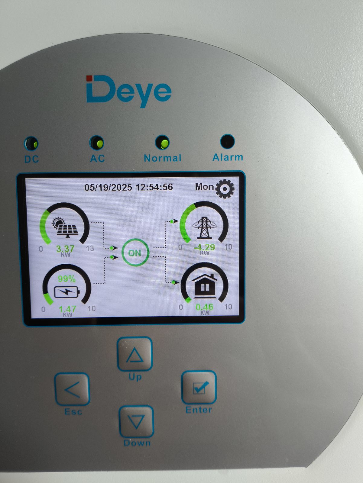

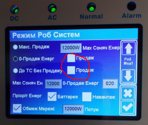

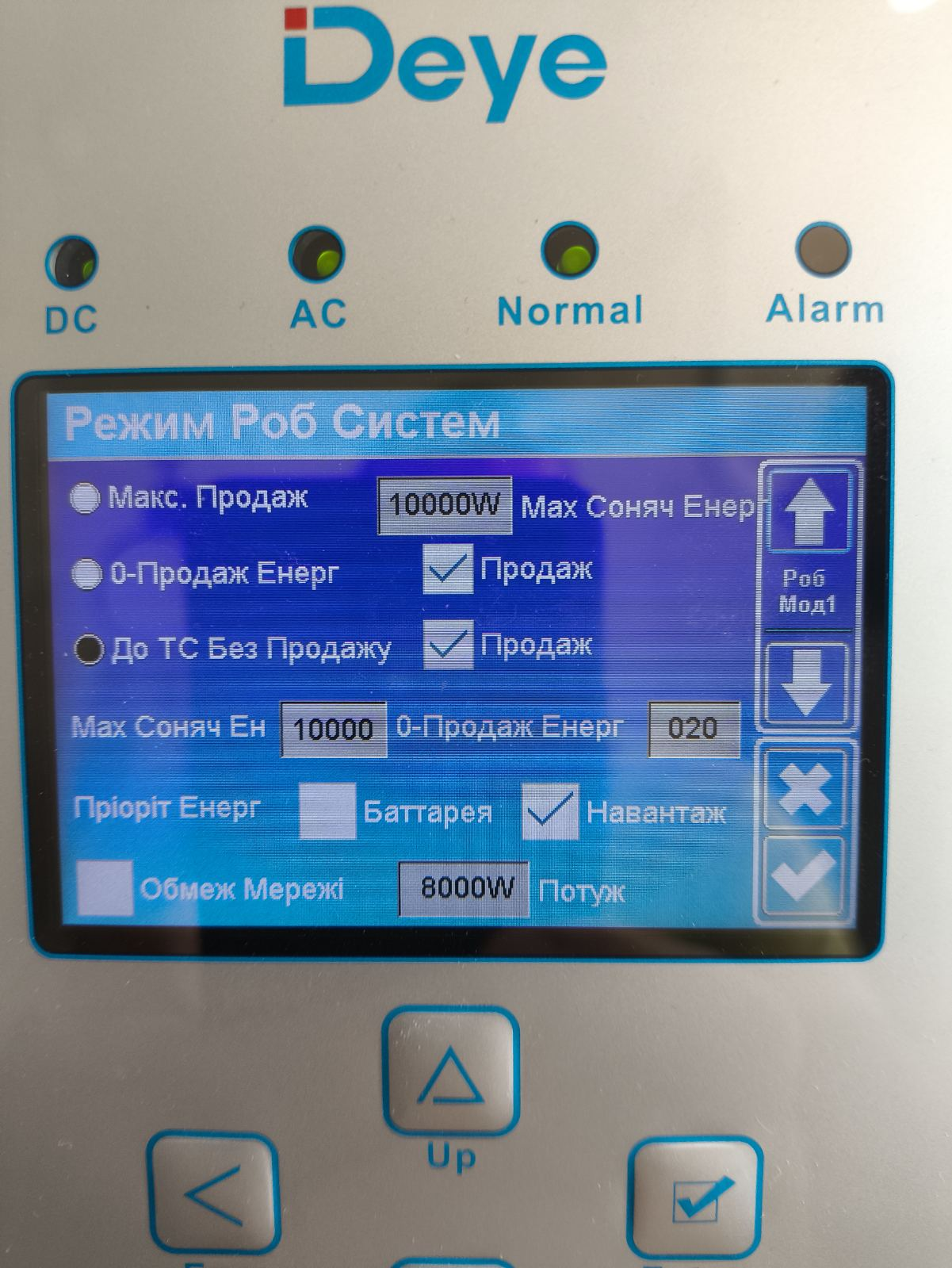

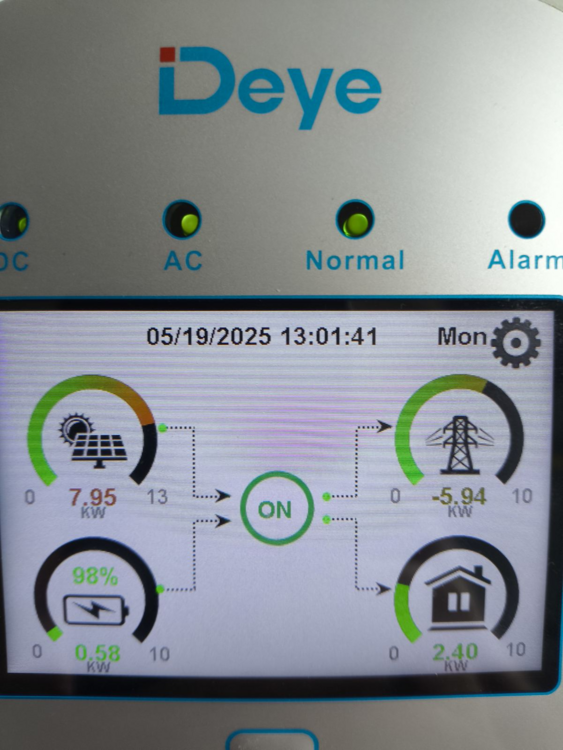

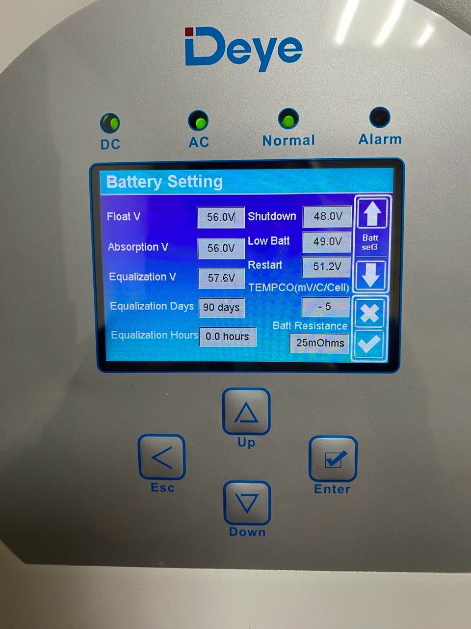

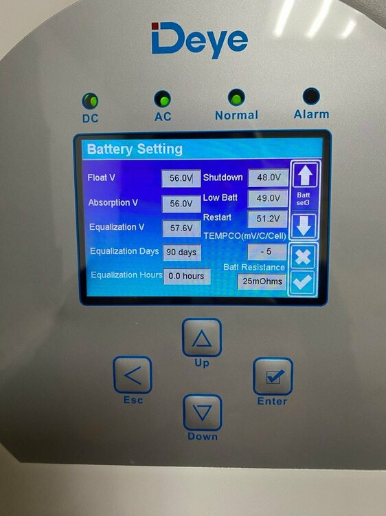

Vikctor Опубліковано: 19 травня 2025 Поділитись Опубліковано: 19 травня 2025 Випадково сьогодні побачив на інверторі, що йде продаж в тому числі з акб. В налаштуваннях це заборонено. Причому це триває не кілька секунд а тривалий час в межах 95-100% заряду акб. Хочеться зрозуміти - якого прутня? В принципі з червня планую увімкнути на літо Sailing First і постійний заряд акб скажемо на 80% і не паритись, але ж наразі геть інші налаштування і поведінка інвертора незрозуміла. Посилання на коментар Поділитися на інших сайтах More sharing options...
90BCO Опубліковано: 19 травня 2025 Поділитись Опубліковано: 19 травня 2025 13 минут назад, Vikctor сказал: Випадково сьогодні побачив на інверторі, що йде продаж в тому числі з акб. В налаштуваннях це заборонено. Причому це триває не кілька секунд а тривалий час в межах 95-100% заряду акб. Хочеться зрозуміти - якого прутня? Може, ті дві галки зайві ? Посилання на коментар Поділитися на інших сайтах More sharing options...
Vikctor Опубліковано: 19 травня 2025 Поділитись Опубліковано: 19 травня 2025 4 минуты назад, 90BCO сказал: Може, ті дві галки зайві ? Верхня ні на що не впливає, бо підпункт не активний, а нижня дозволяє експорт електрики в мережу. Це розгорнута відповідь. Коротка - ні. 2 Посилання на коментар Поділитися на інших сайтах More sharing options...
yur43 Опубліковано: 19 травня 2025 Автор Поділитись Опубліковано: 19 травня 2025 1 година тому, Vikctor сказав: Верхня ні на що не впливає, бо підпункт не активний, а нижня дозволяє експорт електрики в мережу. Це розгорнута відповідь. Коротка - ні. по замовчуванню батарейка заряджається до 100%, після заходу сонця - зливається в мережу до відсотка в таймофюс Посилання на коментар Поділитися на інших сайтах More sharing options...
volomoto Опубліковано: 19 травня 2025 Поділитись Опубліковано: 19 травня 2025 1 годину тому, Vikctor сказав: Хочеться зрозуміти - якого прутня? Це пов'язано з переходом на флоат і скиданням напругу батареї будь-якою ціною. В цій темі це вже обговорювалось. 3 1 Посилання на коментар Поділитися на інших сайтах More sharing options...
