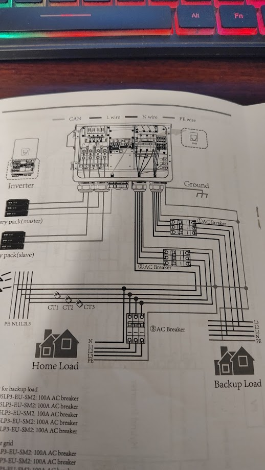

yurriy Опубліковано: 26 вересня Поділитись Опубліковано: 26 вересня 1 минуту назад, Телесистемы сказал: Рекомендації прозоро, з малюнками, А інструкції з інвертором не було? У мене старіша модель, але логіка роботи наче збережена, як і ПЗ. Інтрукція на 3-фазну 10-ку тут вже викладалась в українському перекладі. Пошукайте вище. 1 Посилання на коментар Поділитися на інших сайтах More sharing options...
Телесистемы Опубліковано: 26 вересня Поділитись Опубліковано: 26 вересня 2 минуты назад, yurriy сказал: А інструкції з інвертором не було? У мене старіша модель, але логіка роботи наче збережена, як і ПЗ. Інтрукція на 3-фазну 10-ку тут вже викладалась в українському перекладі. Пошукайте вище. якщо довіряти мануалу (але я звик вже не довіряти, бо постійно несповпадіння) то вимірювачи току встановлюються таким чином при схемі резервованих та нерезервованих споживачів Посилання на коментар Поділитися на інших сайтах More sharing options...
yurriy Опубліковано: 26 вересня Поділитись Опубліковано: 26 вересня 6 минут назад, yurriy сказал: Пошукайте вище. Ось, знайшов. Почитайте, якщо будуть питання, може проясню. Посилання на коментар Поділитися на інших сайтах More sharing options...
yurriy Опубліковано: 26 вересня Поділитись Опубліковано: 26 вересня 1 минуту назад, Телесистемы сказал: якщо довіряти мануалу В частині встановлення зовнішніх ТС можна довіряти )). Все вірно намальовано. Посилання на коментар Поділитися на інших сайтах More sharing options...
Телесистемы Опубліковано: 26 вересня Поділитись Опубліковано: 26 вересня 1 минуту назад, yurriy сказал: В частині встановлення зовнішніх ТС можна довіряти )). Все вірно намальовано. в моєму сьогоднишньому варику все споживання через інвертор тільки фізичний перемикач на байпас Посилання на коментар Поділитися на інших сайтах More sharing options...
yurriy Опубліковано: 26 вересня Поділитись Опубліковано: 26 вересня 1 минуту назад, Телесистемы сказал: в моєму сьогоднишньому варику все споживання через інвертор тільки фізичний перемикач на байпас Тому я й кажу, що вам це павутиння не потрібне. 4 Посилання на коментар Поділитися на інших сайтах More sharing options...
mib Опубліковано: 26 вересня Поділитись Опубліковано: 26 вересня 23 минуты назад, Телесистемы сказал: в моєму сьогоднишньому варику все споживання через інвертор тільки фізичний перемикач на байпас Если по простому, Есть ЗТ они вообще не нужны Нет ЗТ но все как у вас через инвертор тоже не нужны Нет ЗТ но к примеру котел подключен мимо инвертора, тогда ст ставите сразу после/перед вводного автомата 2 Посилання на коментар Поділитися на інших сайтах More sharing options...
Телесистемы Опубліковано: 26 вересня Поділитись Опубліковано: 26 вересня 7 минут назад, mib сказал: Если по простому, Есть ЗТ они вообще не нужны Нет ЗТ но все как у вас через инвертор тоже не нужны Нет ЗТ но к примеру котел подключен мимо инвертора, тогда ст ставите сразу после/перед вводного автомата ЗТ - отдача в сеть? 1 Посилання на коментар Поділитися на інших сайтах More sharing options...
mib Опубліковано: 26 вересня Поділитись Опубліковано: 26 вересня 21 минуту назад, Телесистемы сказал: ЗТ - отдача в сеть? Да Зеленый Тариф Посилання на коментар Поділитися на інших сайтах More sharing options...

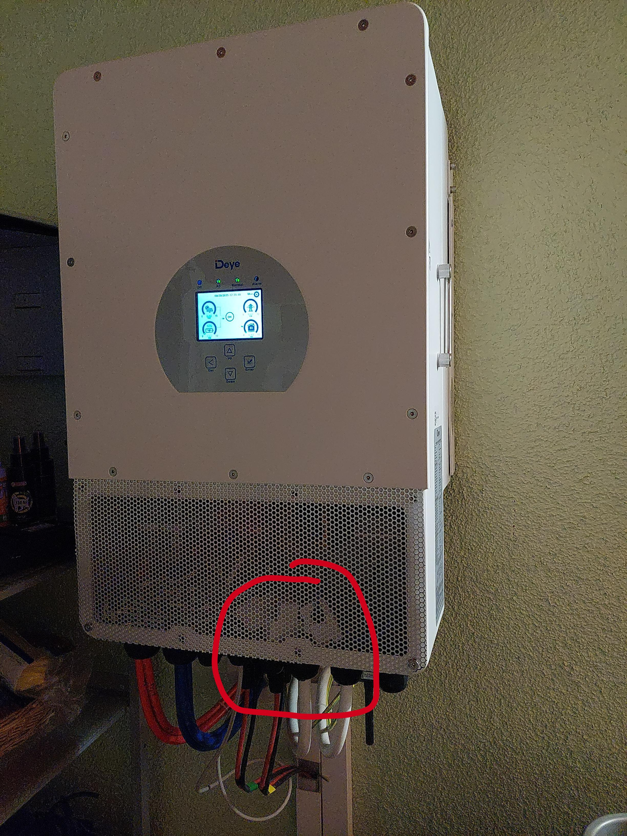

yur43 Опубліковано: 27 вересня Автор Поділитись Опубліковано: 27 вересня (змінено) Ото всі вумні, бо деє має все необхідне з собою. Я підключав якогось софара, там вбудованого СТ нима, тільки на дротах. По звичці не поставив, як в деє. А воно без нього сліпе, робе як мережевий, хоча купували як гібрид. То й повішав СТ прямо в корпусі інвертора, воно поняло шо воно гібрид і якось заробило. Змінено 27 вересня користувачем yur43 3 2 Посилання на коментар Поділитися на інших сайтах More sharing options...

SON Опубліковано: 29 вересня Поділитись Опубліковано: 29 вересня В 26.09.2025 в 20:37, Телесистемы сказал: які ваші рекомендації? У меня получилось засунуть их в середину при кабелях 4*10. Посилання на коментар Поділитися на інших сайтах More sharing options...
90BCO Опубліковано: 29 вересня Поділитись Опубліковано: 29 вересня В 27.09.2025 в 04:42, yur43 сказал: Ото всі вумні... То й повішав СТ прямо в корпусі інвертора... Я так само, нехай лежать собі внутрі : P.S.: решітку сам зробив, підлоговий вентилятор літом дув на нього. 2 Посилання на коментар Поділитися на інших сайтах More sharing options...
