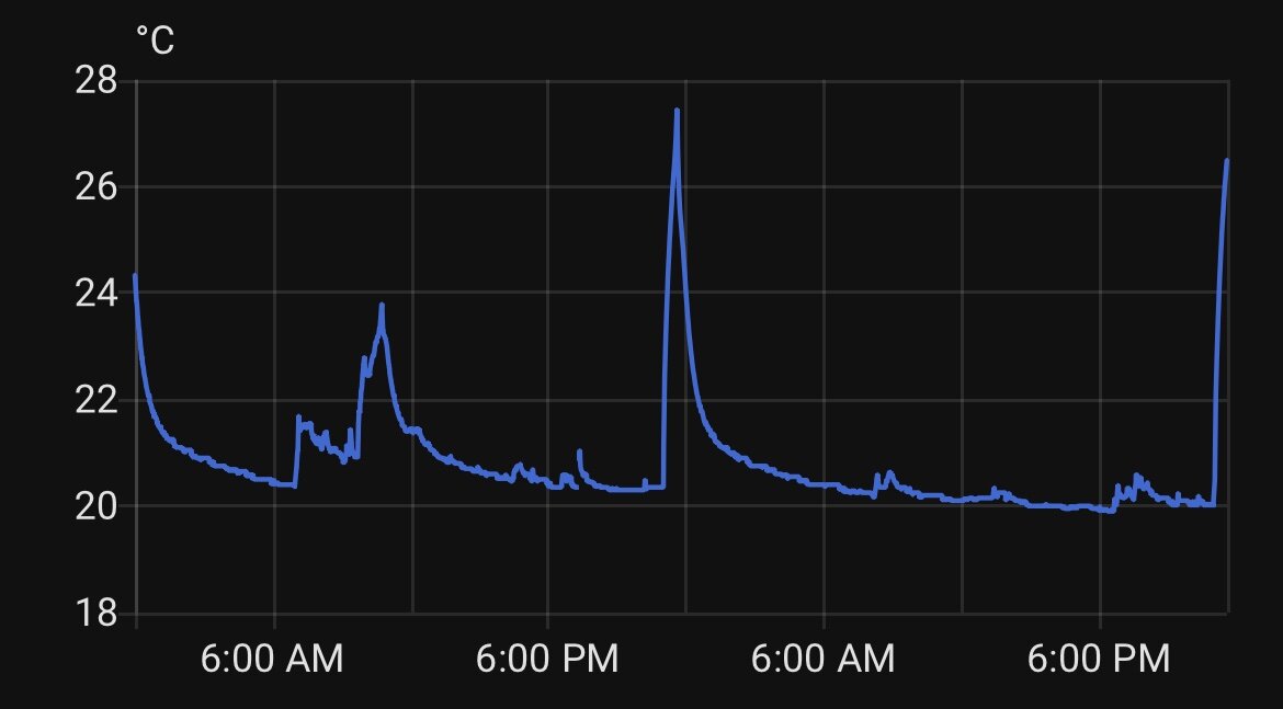

mib Опубліковано: 29 жовтня 2025 Поділитись Опубліковано: 29 жовтня 2025 2 минуты назад, МакДо сказал: Тепловиділення у АКБ не суттєве. Мої АКБ гріються з 21 градуса до 30 при сильному заряді. Я своим уже грелку включил Держу им 19-23 градуса 1 1 Посилання на коментар Поділитися на інших сайтах More sharing options...
XL.pro Опубліковано: 29 жовтня 2025 Поділитись Опубліковано: 29 жовтня 2025 2 хвилини тому, mib сказав: Панели добавите потом Как я уже говорил многие из нас по этим граблям прошлись, что мне вот тут совсем чуть чуть нужно Якби не тодлер, я б не ніяку систему не встановлював. Наразі роблю ремонт в квартирі з подальшими намірами там проживати, тому в бік сонячних панелей не дивлюся. Але "Хочеш розсмішити Бога – розкажи йому про свої плани!", можливо з часом і сонячні панелі будуть))) 1 Посилання на коментар Поділитися на інших сайтах More sharing options...
МакДо Опубліковано: 29 жовтня 2025 Поділитись Опубліковано: 29 жовтня 2025 6 хвилин тому, mib сказав: Я своим уже грелку включил Держу им 19-23 градуса В моєму випадку грілкою виступає підвал , що не дає знизитися температурі АКБ нижче 18 градусів у простої в самі морозні дні. 1 1 Посилання на коментар Поділитися на інших сайтах More sharing options...
XL.pro Опубліковано: 29 жовтня 2025 Поділитись Опубліковано: 29 жовтня 2025 18 хвилин тому, МакДо сказав: Дея 6кВт має безшумне охолодження. Але в шафу закидати - таке собі через малу кількість повітря для охолодження. Дешеві китайські інвертори гудітимуть при навантаженні, а деякі і без. Тепловиділення у АКБ не суттєве. Мої АКБ гріються з 21 градуса до 30 при сильному заряді. В квартирі єдине місце для резервного живлення - шафа при вході. Якщо передбачу вентиляційні отвори для неї, вони допоможуть з охолодженням? Посилання на коментар Поділитися на інших сайтах More sharing options...
