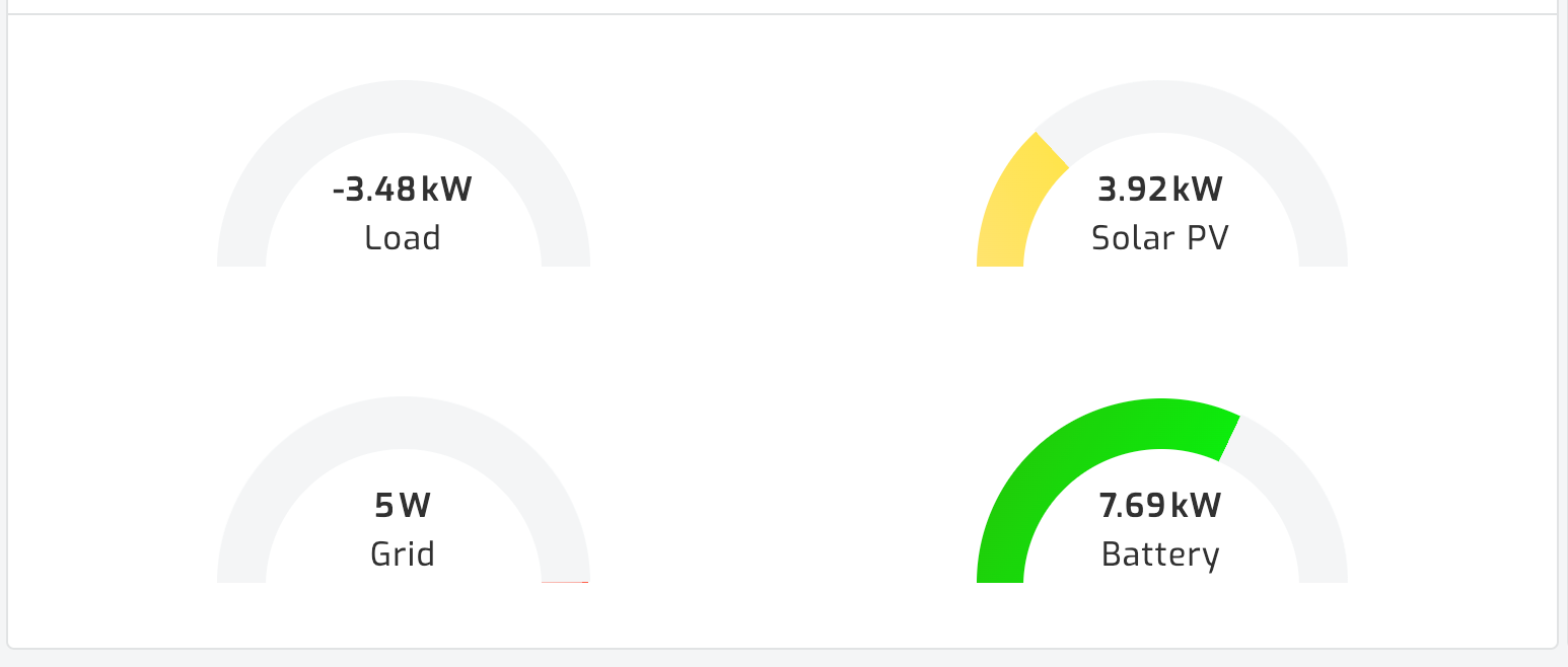

volomoto Опубліковано: 7 листопада 2025 Поділитись Опубліковано: 7 листопада 2025 Ось так виглядає підключення мережевого інвертора на лоад, коли стоїть галочка AC couple on Load і режим Zero Export: Гібрид АС потужність з мережевого інвертора використовує для заряду батареї, при цьому заряд від мережі вимкнений. Тобто та галочка каже гібриду, щоб сприймати від'ємні значення потужність як індикатор того, що по АС є ще щось генеруюче, яке можна використовувати для заряду акумуляторів. 6 1 Посилання на коментар Поділитися на інших сайтах More sharing options...

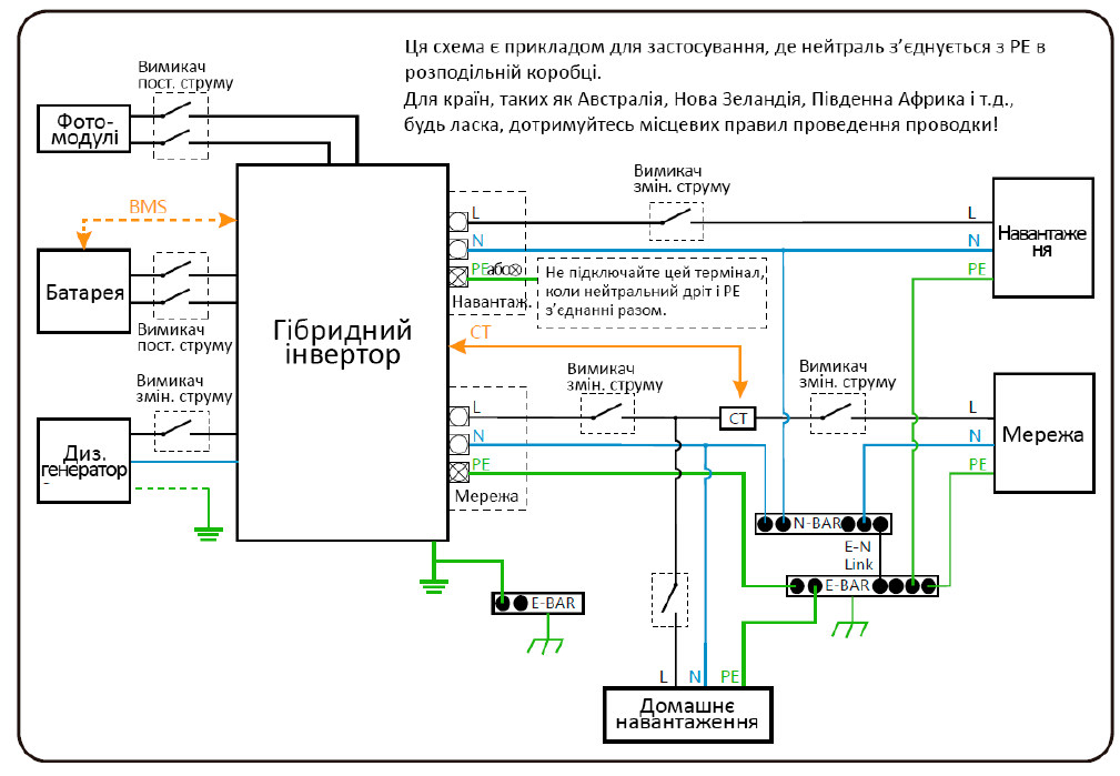

Alvalk Опубліковано: 7 листопада 2025 Поділитись Опубліковано: 7 листопада 2025 (змінено) Поки будинок не побудував, взяв собі в квартиру такий комплект: Стояти буде відносно далеко від щитка, тягнути дроти і заводити до щитка не дуже зручно, виникло питання мінімізації дротів і діаметрів дірок для них Серед схем підключення в інструкції є схема зі спільною нейтраллю. Хтось так робив? Тобто інвертор це підтримує і все буде працювати нормально? Змінено 7 листопада 2025 користувачем Alvalk 1 Посилання на коментар Поділитися на інших сайтах More sharing options...
beavis Опубліковано: 7 листопада 2025 Поділитись Опубліковано: 7 листопада 2025 12 хвилин тому, Alvalk сказав: Хтось так робив? Тобто інвертор це підтримує і все буде працювати нормально? Так, але там же об'єднано і з заземленням на цій же схемі. Посилання на коментар Поділитися на інших сайтах More sharing options...
Alvalk Опубліковано: 7 листопада 2025 Поділитись Опубліковано: 7 листопада 2025 6 минут назад, beavis сказал: Так, але там же об'єднано і з заземленням на цій же схемі. багатоквартирний будинок початку 1980х років будівництва, тоді будували без заземлення Я колись завів дріт заземлення в квартиру зачепившись до корпусу щитка (бо тим же бойлером користуватись без захисту від пробою фази з ТЕНа якось стрьомно), але по факту це ж той самий ноль 1 Посилання на коментар Поділитися на інших сайтах More sharing options...

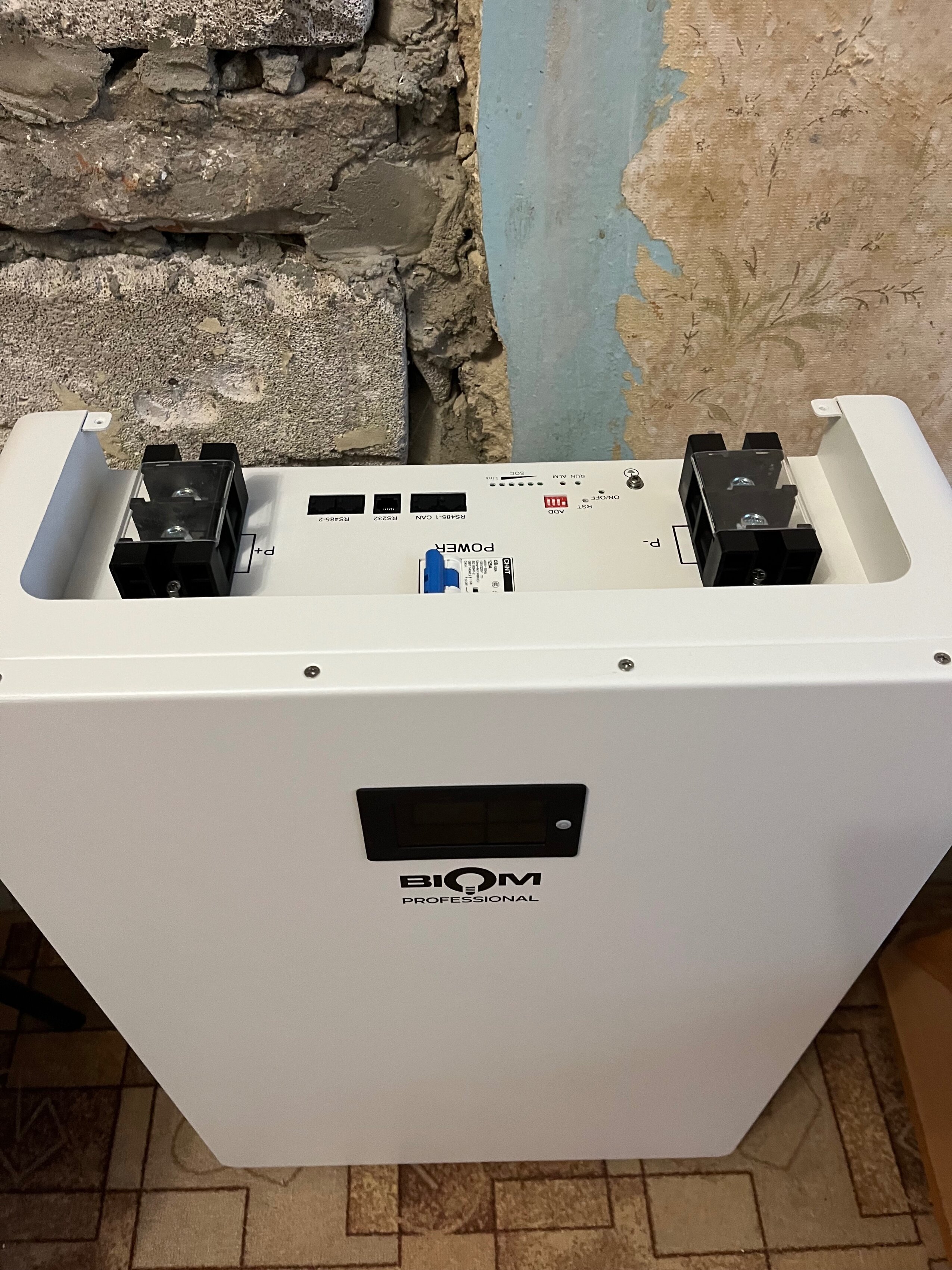

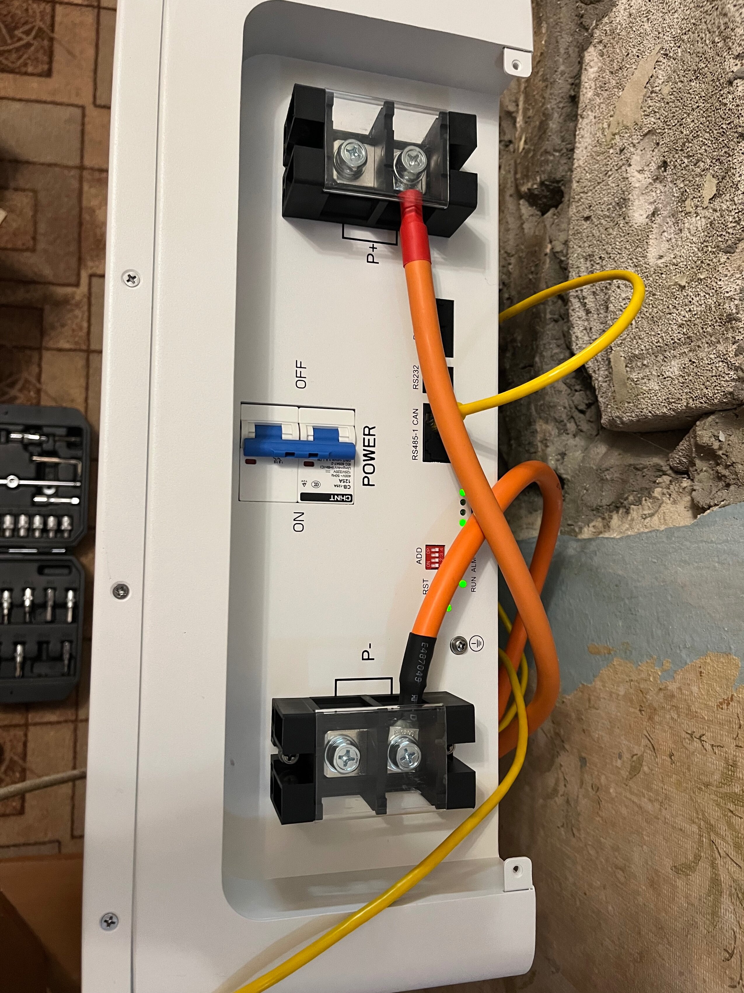

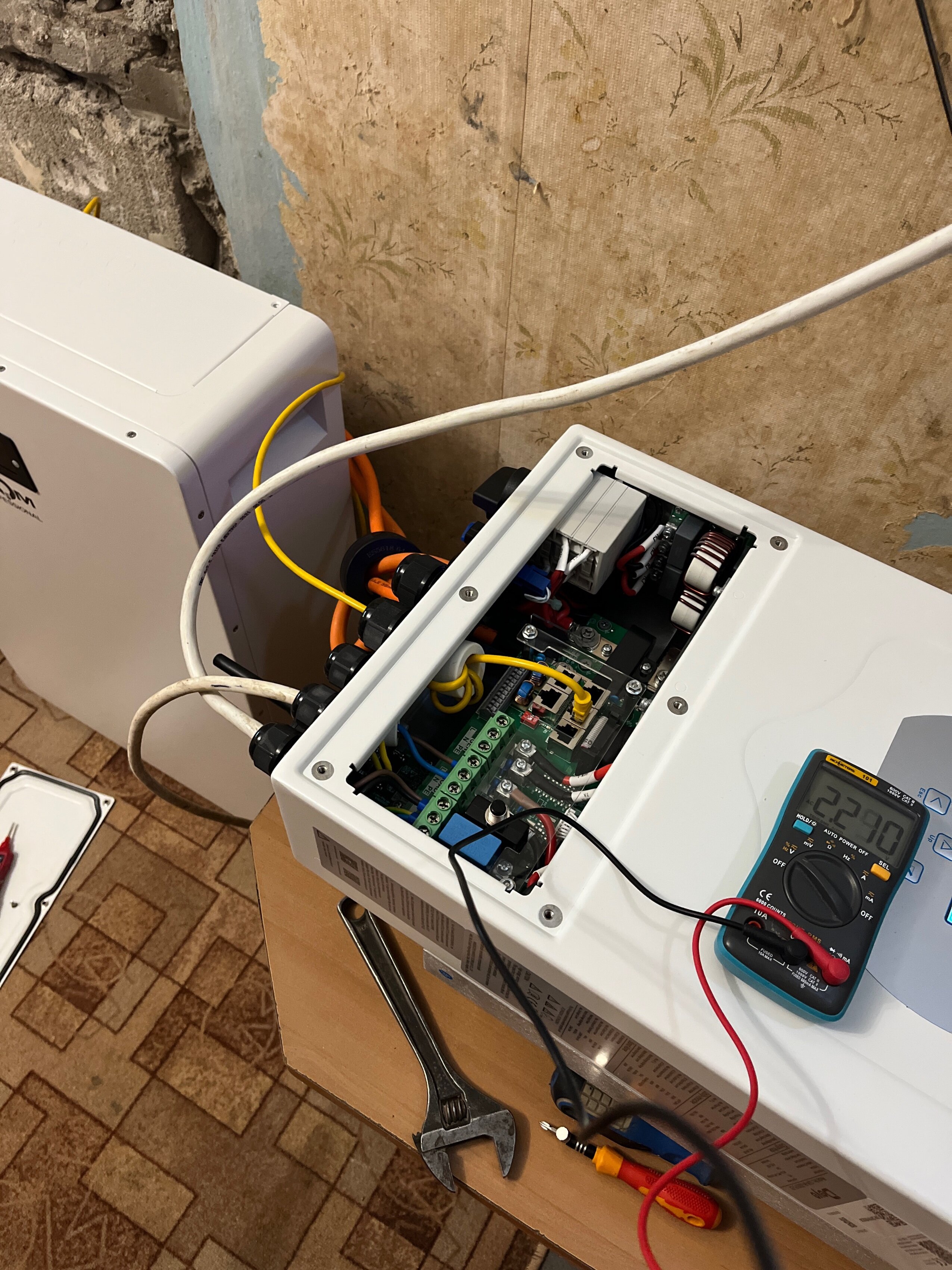

МакДо Опубліковано: 9 листопада 2025 Поділитись Опубліковано: 9 листопада 2025 Сьогодні друг забрав АКБ та Дею 6к. Я до нього заїхав подивитися на те і кажу: а хулі ти на нього будеш з ліхтариком дивитися. Давай підключимо. Так як він був геть не готовий, я повернувся додому за інструментом. Тимчасово поклали його на спину, бо нема де вішати: йде ремонт, а на місці встановлення інвертора стопка гіпсокартону. Приємно здивувала АКБ від BIOM. Нарешті вони додали АВ на корпус. З не приємного: заземлення в будинку немає взагалі. Я обʼєднав N на колодці в щитку і все чудово запрацювало. Переключення з мережі на АКБ взагалі безшовне. В мене ж є легесеньке блимання лед ламп. А не приємним був момент, коли я поклав на місце монтажну кришку і вставив перший гвинт. Мене вдарило перший раз Заміряв потенціал між N та корпусом та отримав 110в. Потім випадково торкнувся радіатора мене лоскотнуло вдруге. Не скажу, що боляче, але неприємно Вже потім власник підняв інвертор на столі під кутом +-20 градусів, для поліпшення конвекції по радіатору і накрив лицьову частину інвертора картонкою) Для мене то був сюрприз, адже я думав, що обʼєднання нулів прибере це явище. Виявилось, що блогери в тікток не все розповідають) Тому заземлення буде зроблено у найближчі дні. Я його додатково присоромив, навівши приклади ураження струмом. 2 1 Посилання на коментар Поділитися на інших сайтах More sharing options...

mib Опубліковано: 9 листопада 2025 Поділитись Опубліковано: 9 листопада 2025 26 минут назад, МакДо сказал: Мене вдарило перший раз Заміряв потенціал між N та корпусом та отримав 110в. Потім випадково торкнувся радіатора мене лоскотнуло вдруге. Ну вот странно, а как их тогда в квартирах ставят где заземление чудо чудное диво дивное 1 Посилання на коментар Поділитися на інших сайтах More sharing options...
