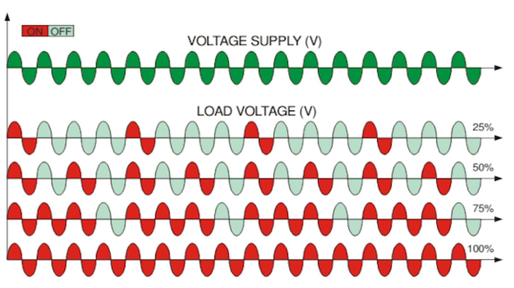

volomoto Опубліковано: 2 грудня 2025 Поділитись Опубліковано: 2 грудня 2025 2 хвилини тому, Alvalk сказав: приблизно 2-3 рази на секунду (скоріше 3) Тоді в кавомашині є тиристорний регулятор потужності, який видає пачки циклів (числоімпульсне керування) по АС: Щоб забезпечити стабільність напруги контроллер інвертора має відслідковувати оті короткочасні включення та відключення навантаження і відмовідно модулювати свою потужність. Проблема в тому, що контроллер має обмежену смугу пропускання, іншими словами, це максимальна частота зміни зовнішніх умов, на які ще конроллер може відреагувати. Якщо зовнішні умови змінюються плавно, то все ок, якщо швидко, то контролер працює як ФНЧ плюс є фільтрація у вихдіних колах. Найгірше, коли ті частоти близькі, бо тоді контроллер бавиться в доганялки і не може зловити, що дає низькочастотні коливання напруги. Ви нічого з тим не зробите, хіба як замінити лампи на такі, що мають стабілізацію струму. 4 3 Посилання на коментар Поділитися на інших сайтах More sharing options...

k-master Опубліковано: 3 грудня 2025 Поділитись Опубліковано: 3 грудня 2025 19 годин тому, volomoto сказав: Тоді в кавомашині є тиристорний регулятор потужності, який видає пачки циклів (числоімпульсне керування) по АС: Це дуже складний регулятор, він полуперіоди ще поинен рахувати. Набагато простіше це вмикатись на якоїсь відстані від початку полуперріода, в 0 (бо інакше тірістор не вміє) вимикатись і далі знову вмикатись Посилання на коментар Поділитися на інших сайтах More sharing options...
yur43 Опубліковано: 3 грудня 2025 Автор Поділитись Опубліковано: 3 грудня 2025 18 хвилин тому, k-master сказав: Це дуже складний регулятор, він полуперіоди ще поинен рахувати. Набагато простіше це вмикатись на якоїсь відстані від початку полуперріода, в 0 (бо інакше тірістор не вміє) вимикатись і далі знову вмикатись вимикається при "0", а вмикається коли завгодно Посилання на коментар Поділитися на інших сайтах More sharing options...
volomoto Опубліковано: 3 грудня 2025 Поділитись Опубліковано: 3 грудня 2025 30 хвилин тому, k-master сказав: Це дуже складний регулятор, він полуперіоди ще поинен рахувати. Набагато простіше це вмикатись на якоїсь відстані від початку полуперріода, в 0 (бо інакше тірістор не вміє) вимикатись і далі знову вмикатись Проблема фазового зсуву в тому, що він дає дуже багато високочастотних гармонік струму, які є в тому числі в діапазоні радіохвиль, а це сильно врегульовано в багатьох країнах. Виробники не використовують фазовий зсув, бо щоб сертифікувати свої прилади їм доведеться ставити габаритні та дорогі EMI фільтри. Посилання на коментар Поділитися на інших сайтах More sharing options...
k-master Опубліковано: 3 грудня 2025 Поділитись Опубліковано: 3 грудня 2025 32 хвилини тому, volomoto сказав: Проблема фазового зсуву в тому, що він дає дуже багато високочастотних гармонік струму, які є в тому числі в діапазоні радіохвиль, а це сильно врегульовано в багатьох країнах. Виробники не використовують фазовий зсув, бо щоб сертифікувати свої прилади їм доведеться ставити габаритні та дорогі EMI фільтри. Можливо й так, може у такому випадку є мікросхема за пару центів котра рахує ті полуперіоди та робить як треба і тому це не складно. 56 хвилин тому, yur43 сказав: вимикається при "0", а вмикається коли завгодно Так я ж саме це й написав 1 Посилання на коментар Поділитися на інших сайтах More sharing options...
US7IGN Опубліковано: 3 грудня 2025 Поділитись Опубліковано: 3 грудня 2025 35 хвилин тому, volomoto сказав: Проблема фазового зсуву в тому, що він дає дуже багато високочастотних гармонік струму, які є в тому числі в діапазоні радіохвиль, а це сильно врегульовано в багатьох країнах. Виробники не використовують фазовий зсув, бо щоб сертифікувати свої прилади їм доведеться ставити габаритні та дорогі EMI фільтри. українці дуже люблять лайно, аби подешевше... та й не тільки українці... 1 Посилання на коментар Поділитися на інших сайтах More sharing options...

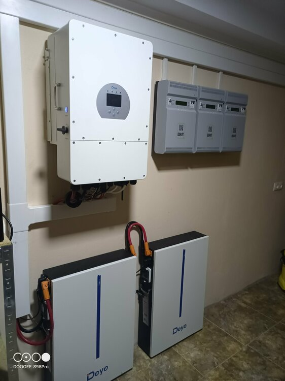

Vikctor Опубліковано: 10 грудня 2025 Поділитись Опубліковано: 10 грудня 2025 Виникло пару запитань. По-перше іноді вимикається інвертор під час праці в байпасі з великим навантаженням. Скоріш за все вирубається через перевищення ліміту дозволеной різниці напруги між різними фазами. Схоже це відбувається десь при різниці в проміжку між 13 та 15%. Точно не скажу, бо наочно бачив десь 11-12% і при такій різниці не відрубає. Може цей ліміт можна корегувати в бік збільшення. Щось самостійно не знаходжу де це може бути. Може хто стикався. Друге запитання не по темі топіка але вже досиплю заразом. Не так щоб дуже потрібно, але цікаво мати лічильник витрат електрики на зарядку автівки. Звичайний вайфай пристрій на дінрейку, який встановлюється в розрив ланцюга витримав дугу не довго - через півроку вайфай компонента здохла, а силова компонента окремо мені без потреби, бо вона дублюється. Тут алі запропонував пристрій, який наче встановлюється як додатковий в паралель до силового ланцюга і відповідно дуга при вимкненні світла йому ніяк не завадить. Якщо я вірно зрозумів як він встановлюється. Може хтось вже юзав подібний пристрій? І взагалі наскільки адекватно рахує витрати лічильник подібной конструкції. Посилання на коментар Поділитися на інших сайтах More sharing options...
mib Опубліковано: 10 грудня 2025 Поділитись Опубліковано: 10 грудня 2025 11 минут назад, Vikctor сказал: Може цей ліміт можна корегувати в бік збільшення. Щось самостійно не знаходжу де це може бути. Може хто стикався. Нельзя, у меня это вечная проблема зимой с наступлением ночного тарифа 11 минут назад, Vikctor сказал: Може хтось вже юзав подібний пристрій? І взагалі наскільки адекватно рахує витрати лічильник подібной конструкції. У меня такой только три фазы, сравнивал с обычным счетчиком точность 99,99% a.aliexpress.com/_EzDHMk4 2 Посилання на коментар Поділитися на інших сайтах More sharing options...
yurriy Опубліковано: 11 грудня 2025 Поділитись Опубліковано: 11 грудня 2025 (змінено) 10 часов назад, Vikctor сказал: Може хто стикався. На жаль, Вітя, навіть підтримка цей параметр не може змінити. Тільки 3 стаба перед інвертором: Стаби також як швидкісний захист працюють. І на блискавку влітку зреагували, і на перенапругу 8 листопада. У нас тут у місті багато чого погоріло тоді. Змінено 11 грудня 2025 користувачем yurriy 2 1 Посилання на коментар Поділитися на інших сайтах More sharing options...
DimaF Опубліковано: 11 грудня 2025 Поділитись Опубліковано: 11 грудня 2025 29 минут назад, yurriy сказал: і на перенапругу А не подскажите, у инвертора какие верхние/нижние границы отключения по напруге, и они как то регулируются!? А то я зубры выкинул, и надо понять что к чему. Посилання на коментар Поділитися на інших сайтах More sharing options...
yurriy Опубліковано: 11 грудня 2025 Поділитись Опубліковано: 11 грудня 2025 1 минуту назад, DimaF сказал: у инвертора какие верхние/нижние границы отключения по напруге, и они как то регулируются!? Досить широкі, виставляються у налаштуваннях мережі. 1 Посилання на коментар Поділитися на інших сайтах More sharing options...
DimaF Опубліковано: 11 грудня 2025 Поділитись Опубліковано: 11 грудня 2025 3 минуты назад, yurriy сказал: Досить широкі, виставляються у налаштуваннях мережі. Дякую, на выходных гляну. Посилання на коментар Поділитися на інших сайтах More sharing options...
Vikctor Опубліковано: 11 грудня 2025 Поділитись Опубліковано: 11 грудня 2025 1 час назад, yurriy сказал: І на блискавку влітку зреагували, і на перенапругу 8 листопада. У нас тут у місті багато чого погоріло тоді. Оце ось дуже круто. Коли Іголкін казав, що навчає свої стаби на імпульси/перенапругу, то ніхто особливо не повірив. Але повертаючись до моїй проблеми, то задля 10 секундних блекаутів пару разів на місяць в опалювальний сезон до таких радикальних витрат не готовий. 1 1 Посилання на коментар Поділитися на інших сайтах More sharing options...
yurriy Опубліковано: 11 грудня 2025 Поділитись Опубліковано: 11 грудня 2025 33 минуты назад, Vikctor сказал: задля 10 секундних блекаутів пару разів на місяць Якщо так і надалі буде, то сенсу купувати стаби немає. Але ситуація з мережею погіршується, нажаль. 1 Посилання на коментар Поділитися на інших сайтах More sharing options...
volomoto Опубліковано: 11 грудня 2025 Поділитись Опубліковано: 11 грудня 2025 2 години тому, Vikctor сказав: Оце ось дуже круто. Коли Іголкін казав, що навчає свої стаби на імпульси/перенапругу, то ніхто особливо не повірив. І далі не вірю, бо: 1. Час реакції всякософта є на порядки більший, ніж тривалість того імпульсу. 2. Транзистори на вході стаба мають обмежену напругу пробою і вони не можуть робити чудеса з блискавками. 3. Побутові електроприлади проектуються на імпульсні перенапруги 1500В, тобто те, що фільтрує квант, і так шкоди не робить. А що буде якщо буде більше 1500В? А не має їх бути, бо мають бути ПЗІПи, які роблять 99% роботи. 1 Посилання на коментар Поділитися на інших сайтах More sharing options...
yurriy Опубліковано: 11 грудня 2025 Поділитись Опубліковано: 11 грудня 2025 35 минут назад, volomoto сказал: А що буде якщо буде більше 1500В? А не має їх бути, бо мають бути ПЗІПи, які роблять 99% роботи. Перевіряти не хочеться ). ПЗІП у мене встановлені після стабів, бо стаби монтував уже після підключення інвертора. Але спрацював захист на стабі, а не ПЗІП. Такі факти. 1 Посилання на коментар Поділитися на інших сайтах More sharing options...
