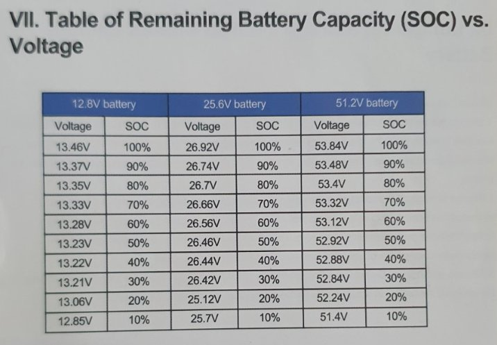

d2den Опубліковано: 26 січня Поділитись Опубліковано: 26 січня Вітаю панство. Прошу допомоги. Мій Deye працює з чотирма послідовно з'єднаними акумуляторами Eco-Worty 280 AH. Щоб обмежити максимальний розряд батареї на рівні 10%, я згідно таблиці SOC виробника (додаю світлину) маю призначити параметру Shutdown значення 51.4v. Але інвертор Deye (схоже, як і всі інші) дозволяє встановити цей параметр не більше, ніж 49v. Що робити в такій ситуації? Посилання на коментар Поділитися на інших сайтах More sharing options...

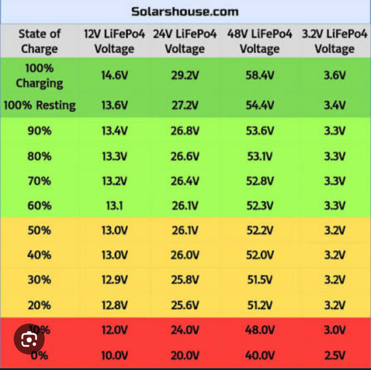

ЯД Опубліковано: 26 січня Поділитись Опубліковано: 26 січня 21 хвилину тому, d2den сказав: Вітаю панство. Прошу допомоги. Мій Deye працює з чотирма послідовно з'єднаними акумуляторами Eco-Worty 280 AH. Щоб обмежити максимальний розряд батареї на рівні 10%, я згідно таблиці SOC виробника (додаю світлину) маю призначити параметру Shutdown значення 51.4v. Але інвертор Deye (схоже, як і всі інші) дозволяє встановити цей параметр не більше, ніж 49v. Що робити в такій ситуації? Это откуда табличка? +- 10% это 3В на ячейку. Это 48 будет 1 Посилання на коментар Поділитися на інших сайтах More sharing options...
ЯД Опубліковано: 26 січня Поділитись Опубліковано: 26 січня Эта табличка самое наверное близкое по значениям 1 Посилання на коментар Поділитися на інших сайтах More sharing options...
ЯД Опубліковано: 26 січня Поділитись Опубліковано: 26 січня 31 хвилину тому, d2den сказав: з чотирма послідовно з'єднаними акумуляторами Правда без балансира оно все равно ни о чем, какую бы табличку не применяли Посилання на коментар Поділитися на інших сайтах More sharing options...

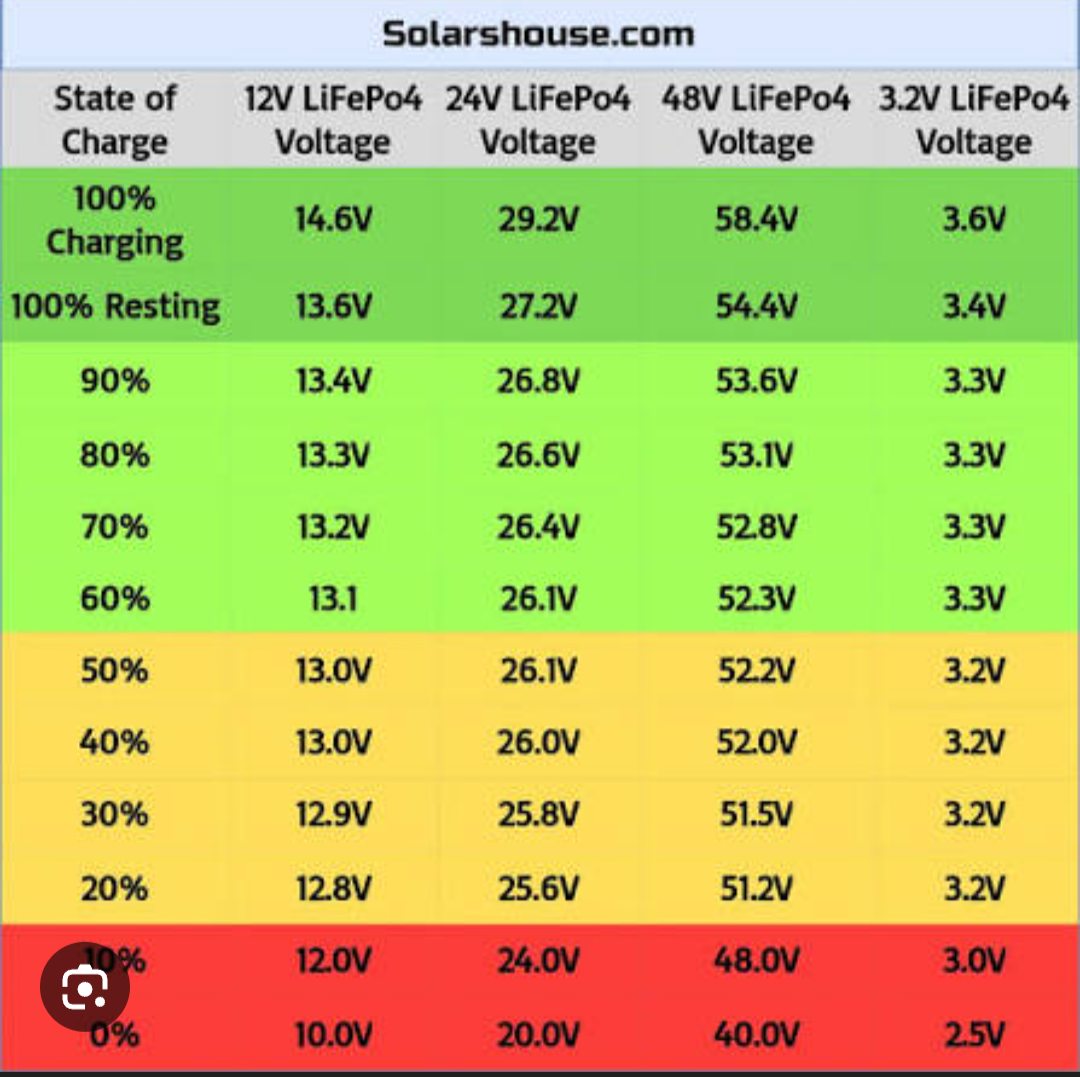

90BCO Опубліковано: 26 січня Поділитись Опубліковано: 26 січня 33 минуты назад, ЯД сказал: Эта табличка самое наверное близкое по значениям Спойлер А хто-небудь на Дея виставляє заряд АКБ вручну до 58,4 ? Бо в мене тільки ч-з "Litium" заряджає до 57,3. Може хтось скріни показати налаштувань АКБ ? Посилання на коментар Поділитися на інших сайтах More sharing options...
ЯД Опубліковано: 26 січня Поділитись Опубліковано: 26 січня (змінено) 3 хвилини тому, 90BCO сказав: А хто-небудь на Дея виставляє заряд АКБ вручну до 58,4 ? Бо в мене тільки ч-з "Litium" заряджає до 57,3. Може хтось скріни показати налаштувань АКБ ? Я хз как Дея, не смотрел/не помню. Но там где вручную, я лично не заряжаю по 3.6 на ячейку, ставлю 3.5 Как по мне вылезти за 3.65 совсем просто при 3.6. там скайрокет напряжения в потолок Змінено 26 січня користувачем ЯД 1 1 1 Посилання на коментар Поділитися на інших сайтах More sharing options...
90BCO Опубліковано: 26 січня Поділитись Опубліковано: 26 січня 4 минуты назад, ЯД сказал: Я хз как Дея, не смотрел/не помню. Но там где вручную, я лично не заряжаю по 3.6 на ячейку, ставлю 3.5 Как по мне вылезти за 3.65 совсем просто при 3.6. там скайрокет напряжения в потолок Ну, тобто, в мене: 57,3 : 16 = 3,58. Можна вважати норм ? Посилання на коментар Поділитися на інших сайтах More sharing options...
ЯД Опубліковано: 26 січня Поділитись Опубліковано: 26 січня 4 хвилини тому, 90BCO сказав: Ну, тобто, в мене: 57,3 : 16 = 3,58. Можна вважати норм ? Да. Главное не вылазить в перезаряд (3.65), ну и выше 3.45 имхо. Выше 3.45 там по идее понт влазит и даже если недозаряд то сотня другая ватт особо не даст разницу) 3 1 Посилання на коментар Поділитися на інших сайтах More sharing options...
k-master Опубліковано: 26 січня Поділитись Опубліковано: 26 січня 2 години тому, d2den сказав: Вітаю панство. Прошу допомоги. Мій Deye працює з чотирма послідовно з'єднаними акумуляторами Eco-Worty 280 AH. Щоб обмежити максимальний розряд батареї на рівні 10%, я згідно таблиці SOC виробника (додаю світлину) маю призначити параметру Shutdown значення 51.4v. Але інвертор Deye (схоже, як і всі інші) дозволяє встановити цей параметр не більше, ніж 49v. Що робити в такій ситуації? Паралельно чи послідовно? Вмикати 4 батареї послідовно така собі ідея. А стосовно SOC - у якому режимі працює інвертор? Який тип батареї? 1 Посилання на коментар Поділитися на інших сайтах More sharing options...
d2den Опубліковано: 26 січня Поділитись Опубліковано: 26 січня Акумулятори LiFePo4, з'єднані послідовно 4 штуки. Придбані в Німеччині. Разом з акмулятором був паспорт, в ньому ця SOC табличка. Я писав виробнику листа, перепитував, чи нема там помилки. Відповідь - все правильно. Отже я не розумію, яке значення призначати параметру shutdown ... Поки призначив максмально можливе значення - 49v Посилання на коментар Поділитися на інших сайтах More sharing options...

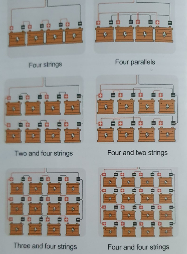

beavis Опубліковано: 26 січня Поділитись Опубліковано: 26 січня 46 хвилин тому, d2den сказав: Акумулятори LiFePo4, з'єднані послідовно 4 штуки. кожна зі своєю бмс? так з'єднувати не можна. 1 Посилання на коментар Поділитися на інших сайтах More sharing options...
k-master Опубліковано: 26 січня Поділитись Опубліковано: 26 січня 47 хвилин тому, d2den сказав: Акумулятори LiFePo4, з'єднані послідовно 4 штуки. Придбані в Німеччині. Разом з акмулятором був паспорт, в ньому ця SOC табличка. Я писав виробнику листа, перепитував, чи нема там помилки. Відповідь - все правильно. Отже я не розумію, яке значення призначати параметру shutdown ... Поки призначив максмально можливе значення - 49v Ааа, зрозумів. То 4 акумулятора 12-ти вольтових послідовно. В інвертор підключені як свинець? Самий правильний варіант це буде придбати бмску на 16-ть елементів, розібрати ці батареї, вивести дроти до бмс та підключити до інвертора як літій. 1 1 Посилання на коментар Поділитися на інших сайтах More sharing options...
d2den Опубліковано: 27 січня Поділитись Опубліковано: 27 січня В інструкції на акумулятори явно зазначено, що передбачається їхнє з'єднання в будь-які конфігурації. Щодо типу батареї, я не можу призначити тип Litium, бо нема з нею комунікації. Чи без комунікації режим Litium теж можна налаштувати? Посилання на коментар Поділитися на інших сайтах More sharing options...
k-master Опубліковано: 27 січня Поділитись Опубліковано: 27 січня 4 хвилини тому, d2den сказав: В інструкції на акумулятори явно зазначено, що передбачається їхнє з'єднання в будь-які конфігурації. Щодо типу батареї, я не можу призначити тип Litium, бо нема з нею комунікації. Чи без комунікації режим Litium теж можна налаштувати? Ну так виробнику пофіг що з ними буде. Таке з'єднання не приведе до пожежі чи ще якихось поганих наслідків. А термін служби виробнику не дуже цікавий. Так як в них є бмска то вони будуть балансуватись на рівні окремих 4-х елементів, але це може бути не так швидко як балансувати на рівні 4-х елементів. Це при умові що в тих акумуляторах взагалі є БМС з балансуванням. Але якщо нема бажання це розібрати та зробити батарею з бмс то поставити 49 бо це 3.06 вольта на комірку та забути. Бо скільки б вольт не поставили основна проблема буде у тому що рано чи пізно одна з батарей буде розряджатись до 10-ти вольт (чи напруга буде більше, але там повинен стояти захист на окрему комірку в 2.5 вольта) та вимикатись вбудованою бмскою у той час як інші ще будуть готові розряджатись. 1 Посилання на коментар Поділитися на інших сайтах More sharing options...
d2den Опубліковано: 27 січня Поділитись Опубліковано: 27 січня 3 часа назад, k-master сказал: Ну так виробнику пофіг що з ними буде. Таке з'єднання не приведе до пожежі чи ще якихось поганих наслідків. А термін служби виробнику не дуже цікавий. Так як в них є бмска то вони будуть балансуватись на рівні окремих 4-х елементів, але це може бути не так швидко як балансувати на рівні 4-х елементів. Це при умові що в тих акумуляторах взагалі є БМС з балансуванням. Але якщо нема бажання це розібрати та зробити батарею з бмс то поставити 49 бо це 3.06 вольта на комірку та забути. Бо скільки б вольт не поставили основна проблема буде у тому що рано чи пізно одна з батарей буде розряджатись до 10-ти вольт (чи напруга буде більше, але там повинен стояти захист на окрему комірку в 2.5 вольта) та вимикатись вбудованою бмскою у той час як інші ще будуть готові розряджатись. В мене додатково стоїть активний балансир на 4 батареї. Перевірив тестером - дійсно намагається перекидати енергію з одного акума на інший. Посилання на коментар Поділитися на інших сайтах More sharing options...
