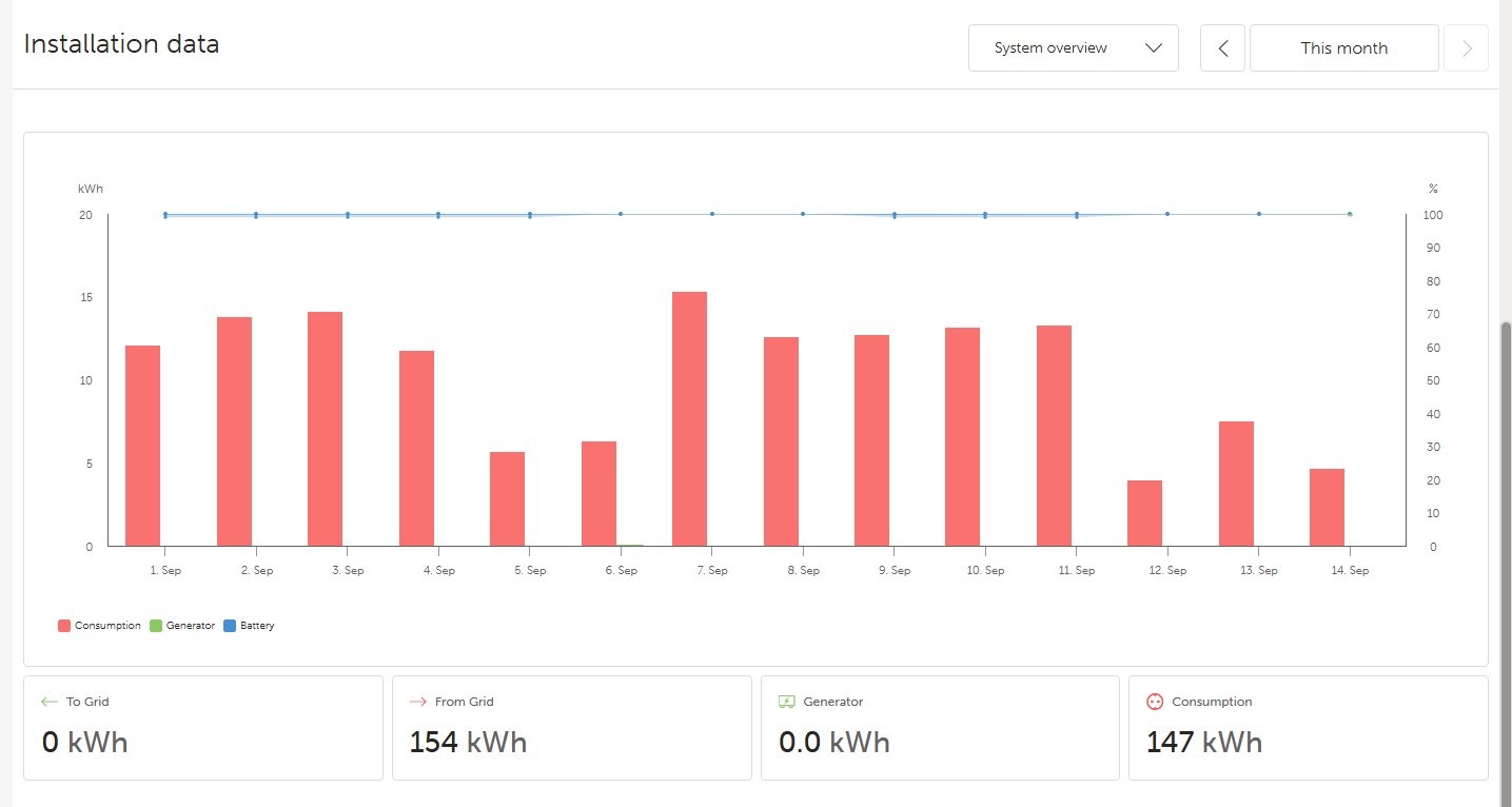

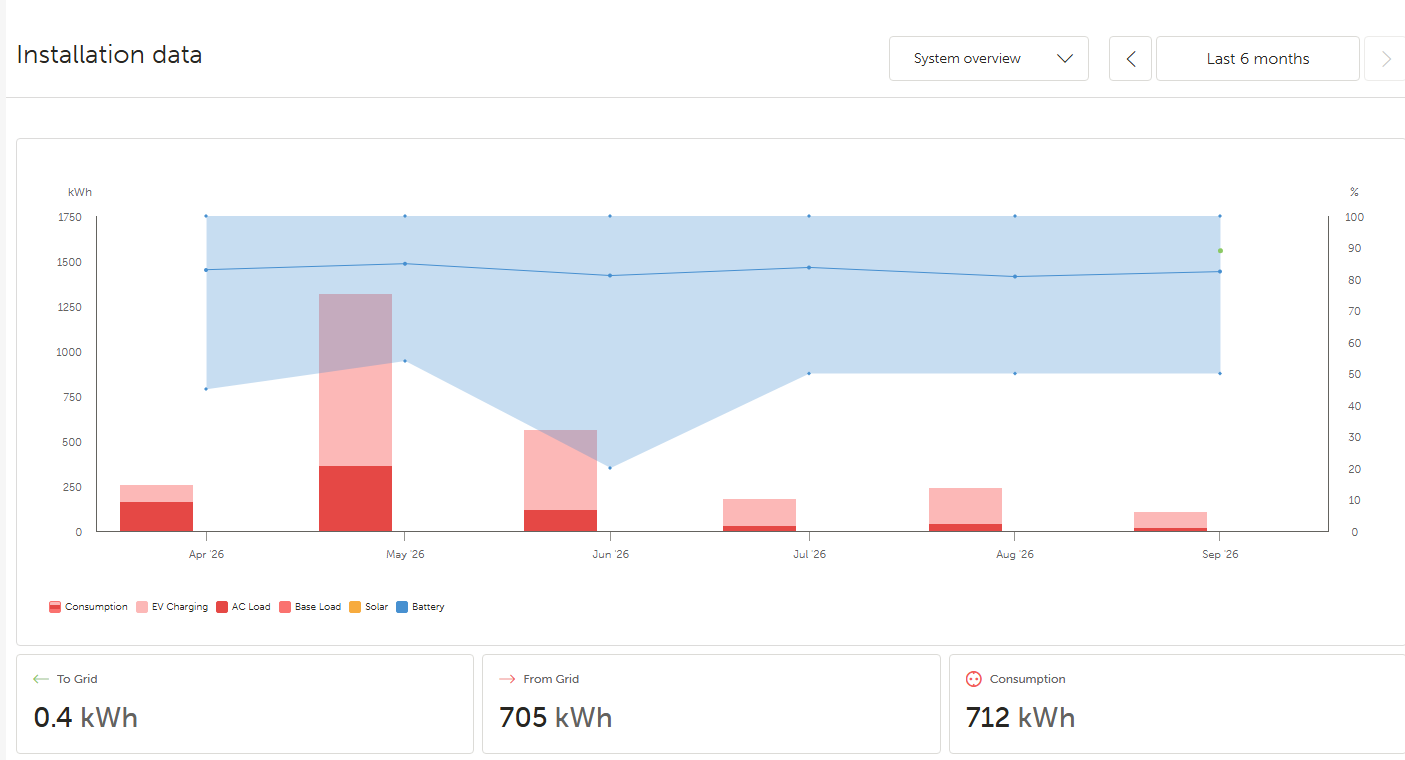

vovarpd Опубліковано: 14 вересня Поділитись Опубліковано: 14 вересня (змінено) 35 хвилин тому, Vasintekc сказав: Який Grid code вибираєте, і чи немає проблем з випадковим експортом при однонаправленому лічильнику? європа наразі. Але він досить жосткий по частоті. частіше переходити буде на батарею якщо мережа нестабільна. З інверторними генераторами ніби норм працює. деколи ставлю other якщо планується робота з простими генераторами або дуже нестабільна мережа. Випадкових експортів там дрібниці, щось 0.1-0.2kWh на місяць показує VRM і то не всюда. От наприклад якийсь офіс за цей місяць, To GRID: 0 або в мене вдома тоже європа і ess, показує 0.4kWh експорт за останні 6 місяців. Змінено 14 вересня користувачем vovarpd 1 Посилання на коментар Поділитися на інших сайтах More sharing options...

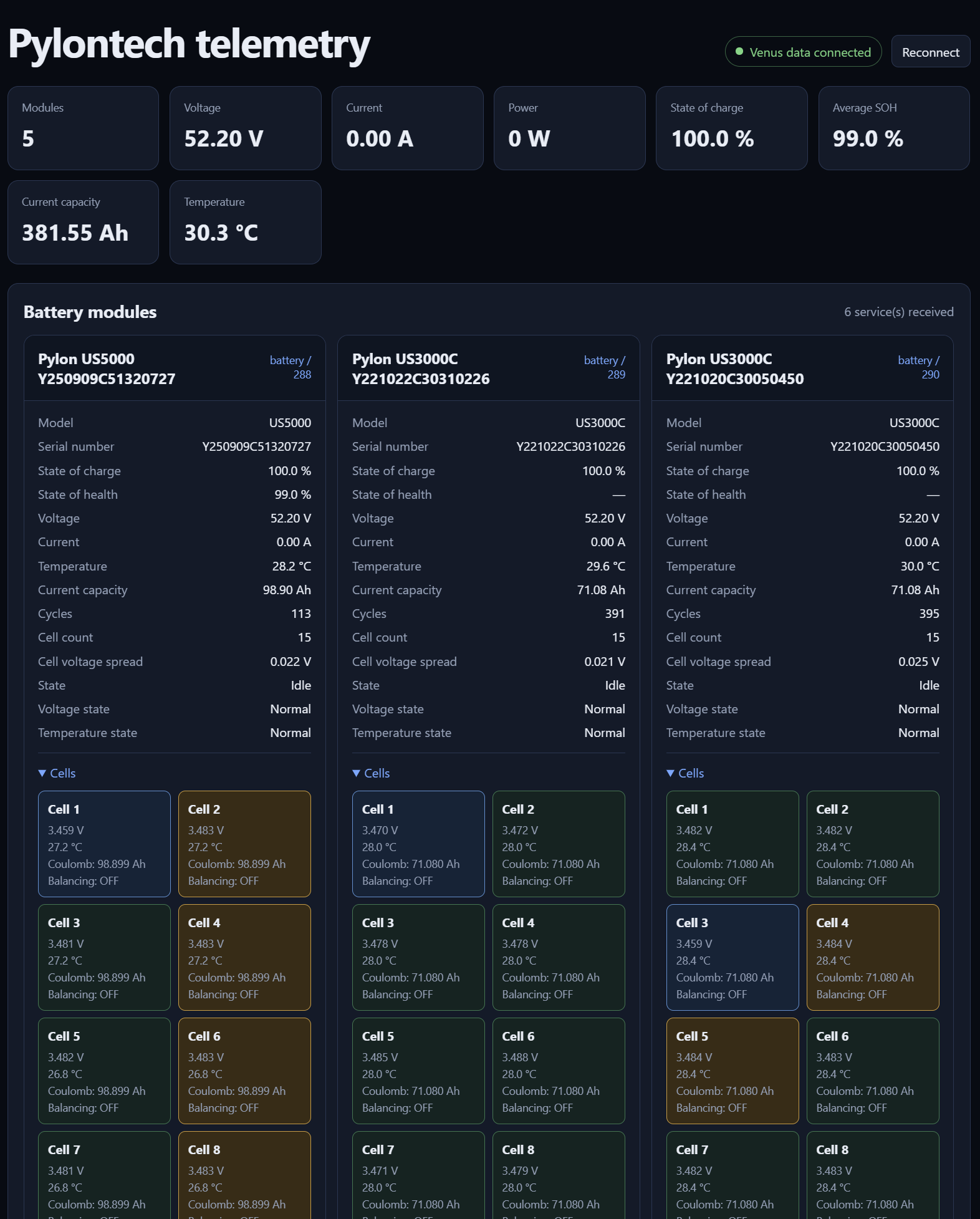

standov Опубліковано: 17 вересня Поділитись Опубліковано: 17 вересня Ми, "я та кодекс" - нафігачілі d-bus "драйвер" для вичітування з пілонів (потенційно pytes теж) розширену статистику по консольному порту в cerbo/gx. Треба usb-rs232 свисток. github.com/stas-dovgodko/dbus-pylonserial 2 Посилання на коментар Поділитися на інших сайтах More sharing options...

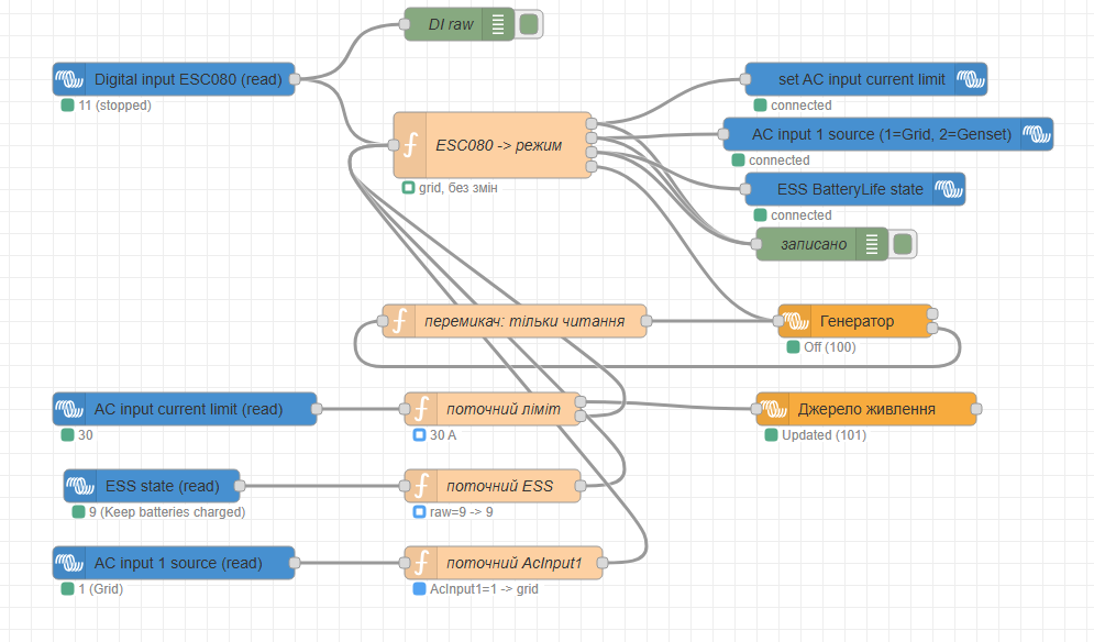

vovarpd Опубліковано: 18 вересня Поділитись Опубліковано: 18 вересня (змінено) 17 годин тому, standov сказав: Ми, "я та кодекс" - нафігачілі d-bus "драйвер" для вичітування з пілонів (потенційно pytes теж) розширену статистику по консольному порту в cerbo/gx. Треба usb-rs232 свисток. github.com/stas-dovgodko/dbus-pylonserial Ага, тепер ясно хто то в групі віктрона в телеграмі )))) pytes маю багато в клієнтів, але доступ проблематичний щоб свисток поставити попробувати. А я генератор малий підключив через ESC080 + SFT Hager на digital input. Тепер просто перекидний перекидається і cerbo автоматично розуміє що ми на генераторі і виставляє інші параметри по мережі. Невеликий флоу в cerbo gx ESS так якось лагідно той генератор нагружає.. дуже поступово, різні weak ac/dynamic current limiter не включені у ve config. Змінено 18 вересня користувачем vovarpd 2 Посилання на коментар Поділитися на інших сайтах More sharing options...

standov Опубліковано: 18 вересня Поділитись Опубліковано: 18 вересня (змінено) 6 часов назад, vovarpd сказал: А я генератор малий підключив через ESC080 + SFT Hager на digital input. Тепер просто перекидний перекидається і cerbo автоматично розуміє що ми на генераторі і виставляє інші параметри по мережі. Невеликий флоу в cerbo gx ESS так якось лагідно той генератор нагружає.. дуже поступово, різні weak ac/dynamic current limiter не включені у ve config. теж так робив доки на 3ф на перейшов. А на 1ф да + був контактор прямо з виходу генератора на виході сербо і затримка 5с - чисто шоб параноіка в собі заспокоїти щоб інвертор не даванул в генератора раптом експорт (я дуже сумніваюся шо така проблема є але най буде). Тобто сербо бачило що 1-0-2 перемкнулося, все налаштовувало і за 5с подрубало фізично генератор, щоб не вийшло так що "чогось" генератор почав до, ну наприклад 1-0-2 включили на працюючому генераторі Змінено 18 вересня користувачем standov Посилання на коментар Поділитися на інших сайтах More sharing options...

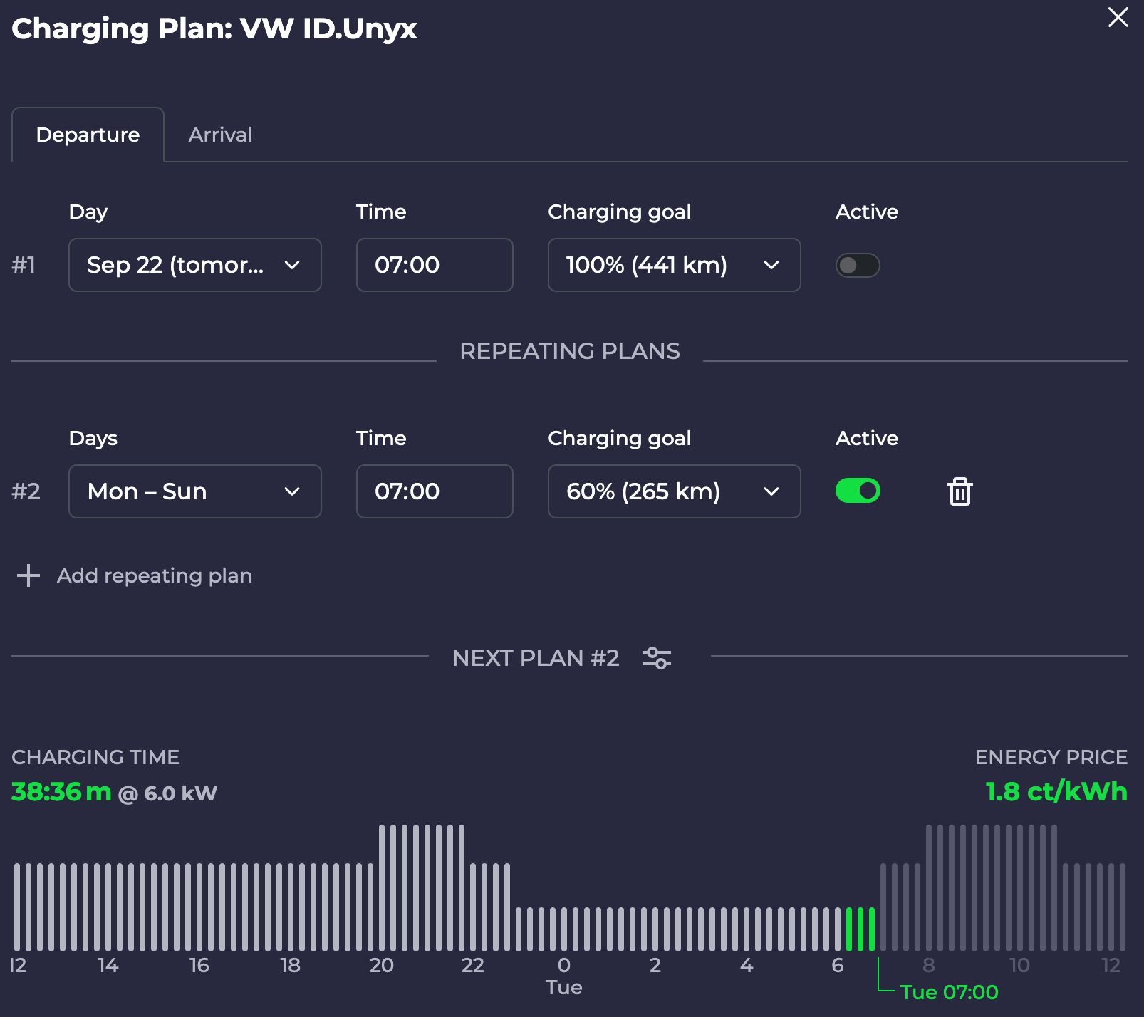

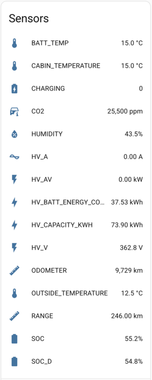

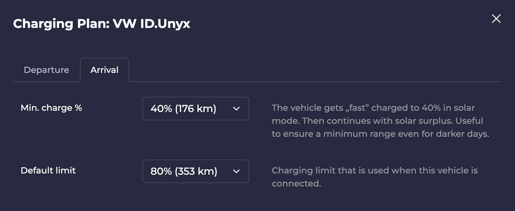

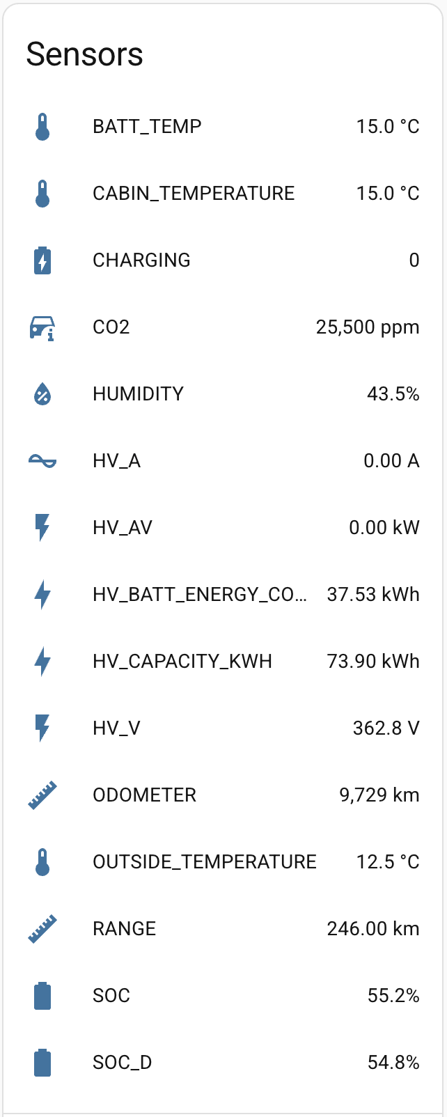

volomoto Опубліковано: 21 вересня Поділитись Опубліковано: 21 вересня 29.04.2026 в 16:21, standov сказав: дяк. цікаво, подивлюся Я на нього також дивився, але трохи жаба давила. Потім я задавив жабу і замовив десь на початку травня, але всі обіцяні терміни вони просрали, бо хардвер проект однієї людини – це точно не про терміни Але воно приїхало у вересні і дуже легко інтегрувалось в HASS: Тепер доступні різні сценарії, які базуються на SoC. 1. Мінімальний рівень заряду, який досягається незалежно чи є сонце, чи ні: 2. Зарядка від мережі з оптимізацією ціни згідно заданих тарифів, а сонечко вже доб'є до верху, якщо воно буде: Посилання на коментар Поділитися на інших сайтах More sharing options...
standov Опубліковано: 21 вересня Поділитись Опубліковано: 21 вересня 40 минут назад, volomoto сказал: Потім я задавив жабу і замовив десь на початку травня а це яка модифиікація, про чи звичайна? зрозуміло що від машини залежить але як в вас на юніксе воно порт якось засипає коли машина "заглушена"? я мабуть буду рішати "проблему нісана" заміною машини на варіант де наче як все працює, але потенційно цікаво Посилання на коментар Поділитися на інших сайтах More sharing options...
volomoto Опубліковано: 21 вересня Поділитись Опубліковано: 21 вересня (змінено) 10 хвилин тому, standov сказав: а це яка модифиікація, про чи звичайна? зрозуміло що від машини залежить але як в вас на юніксе воно порт якось засипає коли машина "заглушена"? В мене про, бо тільки він має інтеграції з ХА. В мене порт не засинає ніколи, але засинають ECU, які є за гейтвеєм порта. WiCAN по напрузі 12В акума визначає, чи машина якось активна, чи повністю виключена. Наприклад, якщо машина в русі, або на паркінгу з працюючим кліматом, або заряджається, то DC-DC перетворювач працює і напруга на низьковольтному акумі висока, тоді адаптер шле запити із частотою згідно профайлу. Коли йде заряд, то ECU, який за нього відповідає, активний і відповідно рівень заряду та інші сутності батареї передаються в ХА. Змінено 21 вересня користувачем volomoto 1 Посилання на коментар Поділитися на інших сайтах More sharing options...
standov Опубліковано: 21 вересня Поділитись Опубліковано: 21 вересня 22 минуты назад, volomoto сказал: бо тільки він має інтеграції з ХА. дивно, в табличці в них звичайна має mqtt, теоретично цього достатньо для HA Посилання на коментар Поділитися на інших сайтах More sharing options...

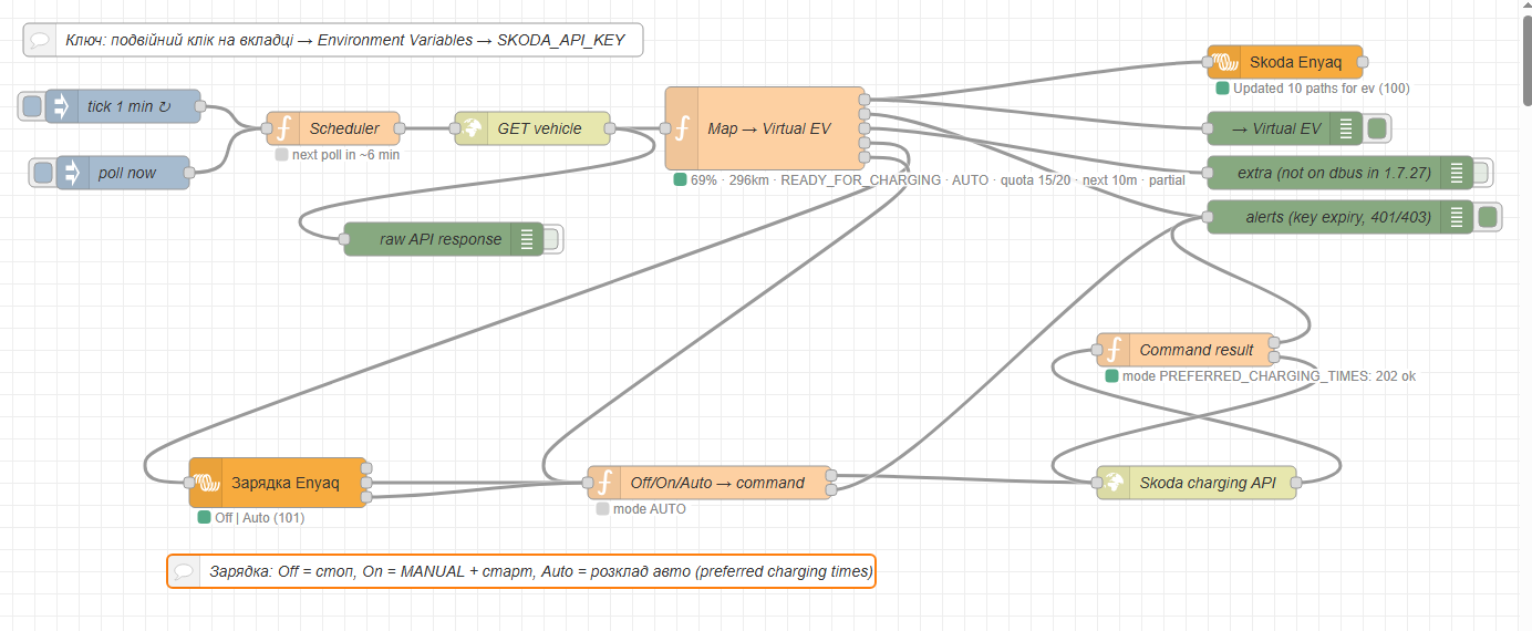

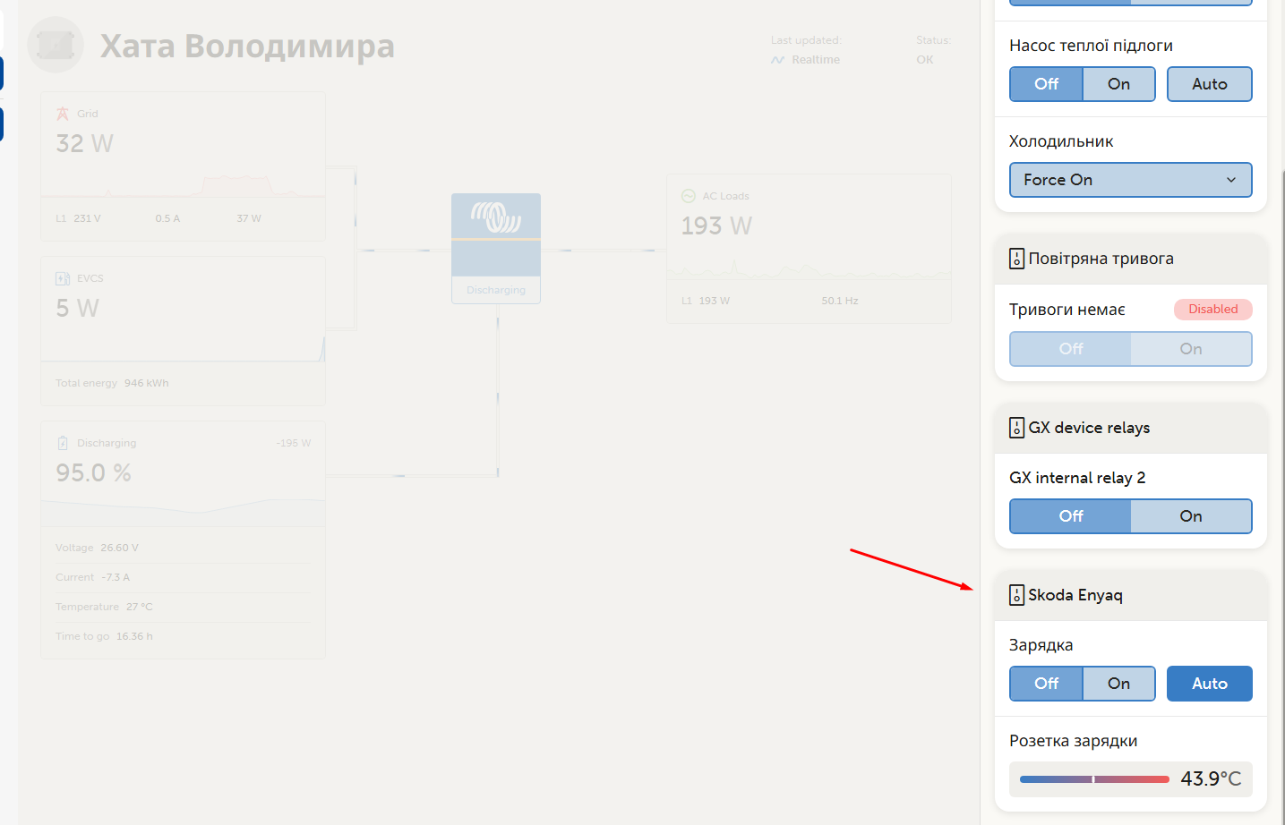

vovarpd Опубліковано: 2 жовтня Поділитись Опубліковано: 2 жовтня (змінено) Десь місяць назад Skoda зарелізила публічне API. Досить несподівано бо спочатку лякали що взагалі всі неофіційні інтеграції повідключають. Сьогодні випробував. Працює значно краще чим попередня неофіційна інтеграція (яка була на Python через власний сервер і MQTT на node-red) Було: github.com/skodaconnect/myskoda/ Стало: public.api.connect.skoda-auto.cz/docs Тепер вся логіка роботи прямо на віктроні в NodeRed, окремого сервера з купою бібліотек нетреба, і MQTT нетреба. Отакий віджет на панелі керування і в консолі: в auto - встановлюється preferred time в машині і працює по розкладу як в додатку (логи і потужність зарядки пишеться у віктроні). on - примусово включаємо зарядку в любий час (включається в машині по api, а не рубається shelly розетка) off - примусово відключаємо Заодно і датчик температури розетки Shelly Plug M - бо штатне зарядне в мене через неї під'єднано в гаражі, і там шурує 2 кіловата з 23 до 7. Такий собі моніторинг перегріву (пишеться в логи постійно). Змінено 2 жовтня користувачем vovarpd 1 Посилання на коментар Поділитися на інших сайтах More sharing options...
volomoto Опубліковано: 3 жовтня Поділитись Опубліковано: 3 жовтня 02.10.2026 в 09:28, vovarpd сказав: Стало: public.api.connect.skoda-auto.cz/docs Тобто, щоб керувати зарядом ззовні, то потрібен доступ до інтернету як машині, так і evse. Ну така собі радість. Посилання на коментар Поділитися на інших сайтах More sharing options...
vovarpd Опубліковано: 3 жовтня Поділитись Опубліковано: 3 жовтня (змінено) 10 годин тому, volomoto сказав: Тобто, щоб керувати зарядом ззовні, то потрібен доступ до інтернету як машині, так і evse. Ну така собі радість. А як інакше. Штатне зарядне досить тупе. Там дві кнопки і усе. Щоб нормально керувати без інтернету і повноцінно користуватися тим же opportunity loads то хіба купувати інше, наприклад віктронівське. Але бачити SOC з машини , вести статистику, місцезнаходження і міняти режим зарядки (preffered time чи manual) то наче і api хватає. Розклад той що в машині як і годинник прив'язаний до gps. Про це написав багирепорт шкоді, вони підтвердили. І під час тривоги є нюанси, час міняється бо gps в Перу.. і заряджає не вночі а вдень. З апі це питання вирішив. Змінено 3 жовтня користувачем vovarpd Посилання на коментар Поділитися на інших сайтах More sharing options...
