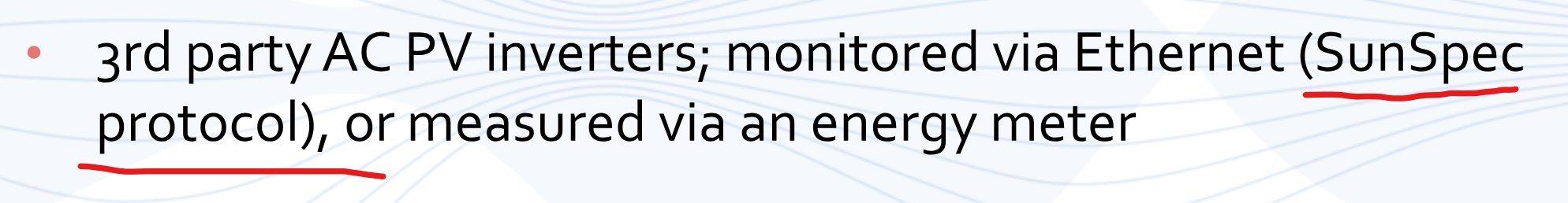

standov Опубліковано: 1 червня Поділитись Опубліковано: 1 червня в віктроновській презі знайшлося таке, буду гуглить Посилання на коментар Поділитися на інших сайтах More sharing options...

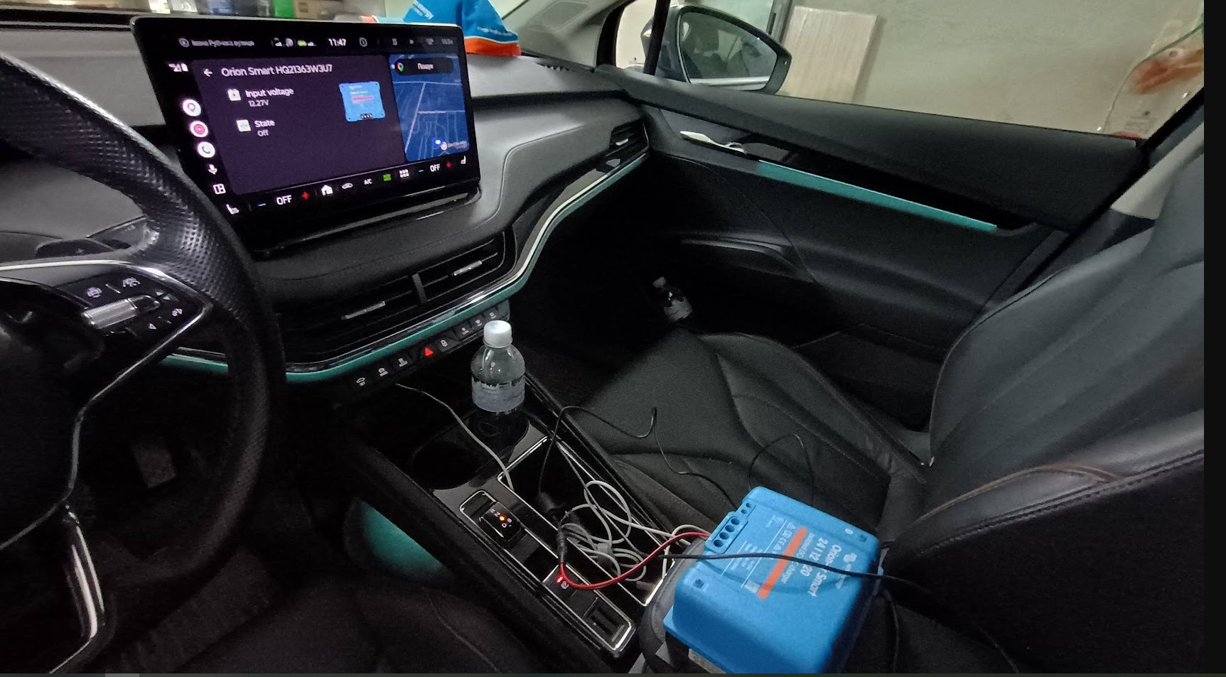

vovarpd Опубліковано: 4 червня Поділитись Опубліковано: 4 червня Для власників будинків на колесах класна функція ця інтеграція з Android Auto яку вони недавно додали. Перевірив на Orion Smart з блютузом. Всі дані з інверторів, MPPT, зарядних від генераторів, шунтів і т.п. прямо на екрані авто без лазання в телефон. Ще якби дані з VRM додали, то і б мені згодилось 1 Посилання на коментар Поділитися на інших сайтах More sharing options...

standov Опубліковано: 4 червня Поділитись Опубліковано: 4 червня 22 минуты назад, volomoto сказал: Для ХА вже є готова інтеграція але ми (я) тут обговорюємо vrm віктронівський ) 58 минут назад, vovarpd сказал: частотою воно керується тільки в off grid. А при наявності мережі ні. це да, мене більше цікавить питання щоб vrm мав метрологію від pv і мів це використовувати в DESS, з фроніусом це натівно а от що ще - питання, оцей саме SunSpec я так розумію про то Посилання на коментар Поділитися на інших сайтах More sharing options...

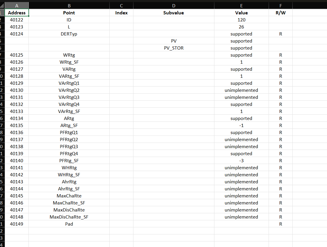

standov Опубліковано: 4 червня Поділитись Опубліковано: 4 червня (змінено) 4 минуты назад, standov сказал: SunSpec дивно, погуглив це якийсь альянс в якому 100500 вендоров включно з деею, але не чув щоб vrm бачим натівно деевські, тож мабуть участь в альянсі не гарантує підтримку. Скачав деевські доки з сайта цього альянса, походу підтримка є але якась обмежена Змінено 4 червня користувачем standov Посилання на коментар Поділитися на інших сайтах More sharing options...
