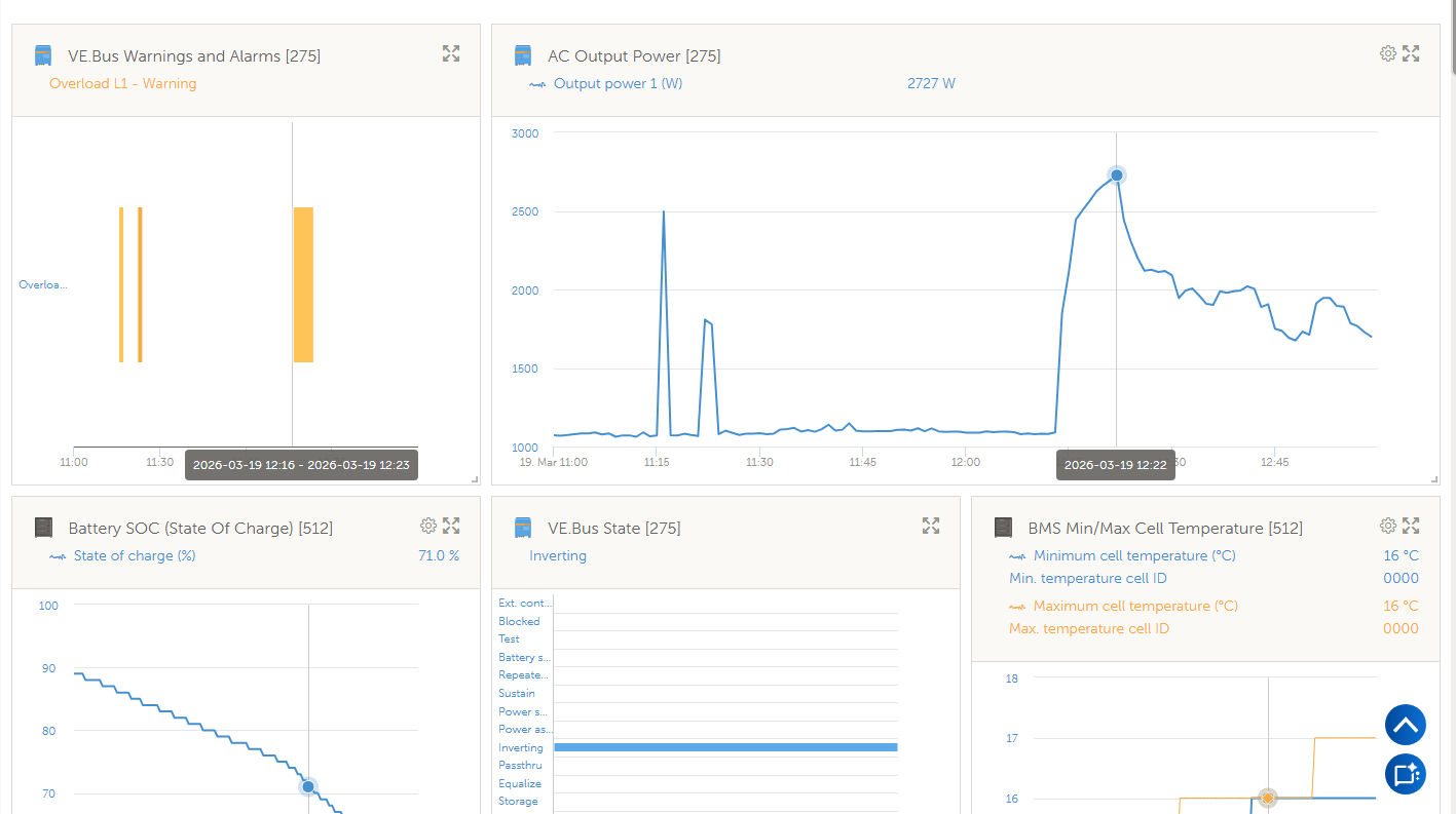

Vasintekc Опубліковано: 21 серпня Поділитись Опубліковано: 21 серпня 1 година тому, Ter сказав: Multiplus gx ii 48/3000 Яке навантаження витримує Multiplus без мережі? В даташиті 2400Вт і максимум 5500Вт. Ті 5500 це на пускові струми, чи тримає кільки хвилин більше 3 кВт? Посилання на коментар Поділитися на інших сайтах More sharing options...
SantehnikPPR100 Опубліковано: 21 серпня Поділитись Опубліковано: 21 серпня Так , пускові. Я не перевіряв, але по деяким постам в комьюніті зрозуміло шо ні, не буде так довго з перевантаженням працювати. Навіть і з 3кВт не буде - вимикає вихід через 10-20с 1 Посилання на коментар Поділитися на інших сайтах More sharing options...
Ter Опубліковано: 21 серпня Поділитись Опубліковано: 21 серпня Тому й 2 штуки на 3000 або потужніші - розтин покаже, коротше кажучи. Бойлер поки з цієї системи йде на вихід, встановлю новий Midea Solaris на 80 літрів замість старого Gorenje - буду з ним на окремих кількох панелях. Якраз на носі "темні часи", коли краще можна буде зрозуміти на власному досвіді, а не з читання/відосиків, що до чого й як. В кожного своє споживання і спосіб життя, тому універсальних немає варіантів, імхо. ЗИ. Це як колись з автошколою рекомендували йти вчитись на права пізно восени, щоб покататися і по мокрій дорозі, і по першому сніжку, і по голольоду. Так і тут, на власному досвіді поки не перепробуєш - фіг зрозумієш, інформації овердофіга. ЗИ2. У минулі сезони відключень жорстоких не було, тому самий потужним фактором енергонезалежності було кілька пауербанків зі швидким заряджанням, самий жирний з них на 60000 махів. Старенького гену на 2 квт може раз на рік заводив. Посилання на коментар Поділитися на інших сайтах More sharing options...
vovarpd Опубліковано: 21 серпня Поділитись Опубліковано: 21 серпня (змінено) 1 година тому, SantehnikPPR100 сказав: Навіть і з 3кВт не буде - вимикає вихід через 10-20с 3квт тримає достатньо часу щоб кавомашина каву зробила. Взагалі віктрон сам каже що +30% він буде тримати до 30хв. Но то холодний старт, з правильною температурою навколишнього середовища. Зимою так досить часто було на одному об'єкті, але історія не збереглась, максимум що найшов це 2727W навантаження . Жовті лінії оверлоад. Коли червона то вже все - вимикається. Змінено 21 серпня користувачем vovarpd 1 Посилання на коментар Поділитися на інших сайтах More sharing options...
vovarpd Опубліковано: 21 серпня Поділитись Опубліковано: 21 серпня 1 година тому, Vasintekc сказав: Ті 5500 це на пускові струми, чи тримає кільки хвилин більше 3 кВт? 5500 мова про кілька секунд в кращому разі. А 3квт замітно довше. Посилання на коментар Поділитися на інших сайтах More sharing options...
SantehnikPPR100 Опубліковано: 21 серпня Поділитись Опубліковано: 21 серпня 10 минут назад, vovarpd сказал: 3квт тримає достатньо часу щоб кавомашина каву зробила. Взагалі віктрон сам каже що +30% він буде тримати до 30хв. Но то холодний старт, з правильною температурою навколишнього середовища. Зимою так досить часто було на одному об'єкті, але історія не збереглась, максимум що найшов це 2727W навантаження . Жовті лінії оверлоад. Коли червона то вже все - вимикається. Так, про температуру добре що нагадали. Адже якщо в людини інвертор прогрітий наприклад як в нас аерогрилем (700Вт) впродовж пів години, то вмикати пралку (2.2кВт на нагріві води) я б не став (і не вмикаю) бо буде "блекаут" 100% Посилання на коментар Поділитися на інших сайтах More sharing options...
vovarpd Опубліковано: 21 серпня Поділитись Опубліковано: 21 серпня (змінено) 12 хвилин тому, SantehnikPPR100 сказав: Так, про температуру добре що нагадали. Адже якщо в людини інвертор прогрітий наприклад як в нас аерогрилем (700Вт) впродовж пів години, то вмикати пралку (2.2кВт на нагріві води) я б не став (і не вмикаю) бо буде "блекаут" 100% ну блекаут буде такий собі.. за 30 сек все знов автоматично включиться і продовжить роботу ))) Но думаю що пралку разом з тим грилем 5хв воно переживе.. а може й нє. Загалом це інвертору думаю не шкодить, для того і є ті захисти "від дурака" і 5 річна гарантія, можна пробувати ))) Зимою в нас точно було що і 3.5 тримав поки кавомашина 1хв чи скільки там каву зробить. При тому що цілий день 2квт від кондюка стабільно нагрузка. але краще звісно таке не планувати. Розраховувати систему треба під номінал. Це сам віктрон каже )) Змінено 21 серпня користувачем vovarpd 2 Посилання на коментар Поділитися на інших сайтах More sharing options...

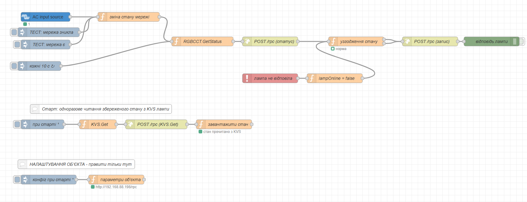

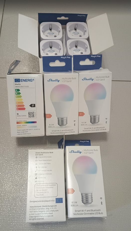

vovarpd Опубліковано: 31 серпня Поділитись Опубліковано: 31 серпня Трошки шеллі інтеграції ) При пропаданні мережі лампочки міняють колір світла або яскравість або і то і то, можуть ще моргати. При появі мережі - відновлюється попередній стан. Якщо вимкнено вимикачем - то це теж враховуєтья (нічого не відбувається але якщо увімкнути під час блекауту то засвітить налаштованим кольором аварії, юзера може це змінити з додатку за потреби і назад на колір аварії при поточній аварії не повертається). Корисно якщо інвертор наприклад не в квартирі, а в кладовці поряд (як на останньому фото) і в квартирі неясно чи є зараз мережа чи нема (алярм на телефон приходить, але не всі члени сім'ї мають той додаток на телефоні і недуже хочуть мати та і про то повідомлення можна за 5хв забути). Дорожчий варіант - це окремий димер шеллі на лінію освітлення який його теж може регулювати, але то вже напрягів більше зі щитком і дорожче. З недоліків - це те що світить воно фактично тільки ввечері коли є потреба в освітленні, хоча в той час коли блекаути це фактично зима і там і так світловий день короткий і світло часто світиться в квартирі З віктроном це все комунікує по локальній мережі, інтернету не потребує і від нього не залежить. 5 Посилання на коментар Поділитися на інших сайтах More sharing options...

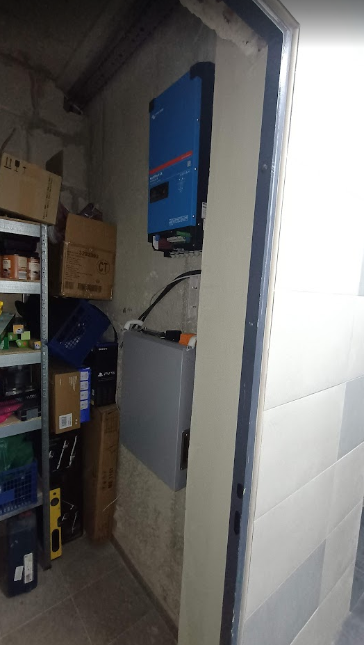

vovarpd Опубліковано: 12 вересня Поділитись Опубліковано: 12 вересня (змінено) Інвертор multiplus 4k5, версія без gx. Паспортний холостий 20вт. В режимі з мережі без батареї і без навантаження лічильник обленерго каже 17-19вт. Норм як на мене. Це інвертор який може видати 25хв з холодного старту до 6квт без мережі. Єдине що гуде.. в квартирі буде не ок. 48/3000 відчутно менше гуде. Змінено 12 вересня користувачем vovarpd 3 Посилання на коментар Поділитися на інших сайтах More sharing options...
SantehnikPPR100 Опубліковано: 12 вересня Поділитись Опубліковано: 12 вересня Вентиляторами или трансом? Посилання на коментар Поділитися на інших сайтах More sharing options...
vovarpd Опубліковано: 12 вересня Поділитись Опубліковано: 12 вересня 51 хвилину тому, SantehnikPPR100 сказав: Вентиляторами или трансом? Трансом. Якось навіть 48/5000 тихіше гудять 1 Посилання на коментар Поділитися на інших сайтах More sharing options...
standov Опубліковано: 12 вересня Поділитись Опубліковано: 12 вересня По гулу це повна лотерея, нажаль, в мене з трьох 5000 один гуде сильно, даа інших - менше Посилання на коментар Поділитися на інших сайтах More sharing options...
vovarpd Опубліковано: 12 вересня Поділитись Опубліковано: 12 вересня (змінено) 59 хвилин тому, standov сказав: По гулу це повна лотерея, нажаль, в мене з трьох 5000 один гуде сильно, даа інших - менше В офіс пару років тому ставили 48/5000 - я вчора туда зайшов... ну блін його взагалі не чути. Помоєму навіть менше чим 48/3000 в моєму гаражі, вже не кажучи про оцей 4к5. Скоро цей 4k5 поїде до клієнта на дачу, треба ставити під сходами, а дверей на 2 поверсі нема в спальні... І я шось очкую ))) я знаю що це залежить від мереж, але прогнози сумні ))) Я йому казав що воно трохи гуде, але чесно був впевнений що таки менше, напевно прийдеться міняти на multi rs solar 48/6000, той принаймні не гуде. А якщо врахувати ціну MPPT 450/100 (воно зараз ніби нетреба, але з часом буде треба) окремо то ці трансформаторні мультіплюси фактично дорожче получаються. Наприклад 4k5 без GX - 480 євро + SmartSolar MPPT RS 450/100-MC4 720 євро (плюс розмитнення скоріш за все бо з тими мппт вічно нюанси). І поряд Multi RS Solar 48/6000/100-450/100 вже з вбудованими MPPT 450/100 - хай 1000 євро. Дешевше і не гуде, і розмитнюється безплатно бо ж інвертор )) Змінено 12 вересня користувачем vovarpd Посилання на коментар Поділитися на інших сайтах More sharing options...
