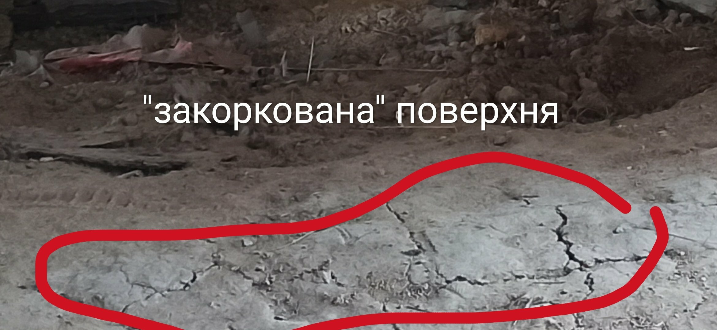

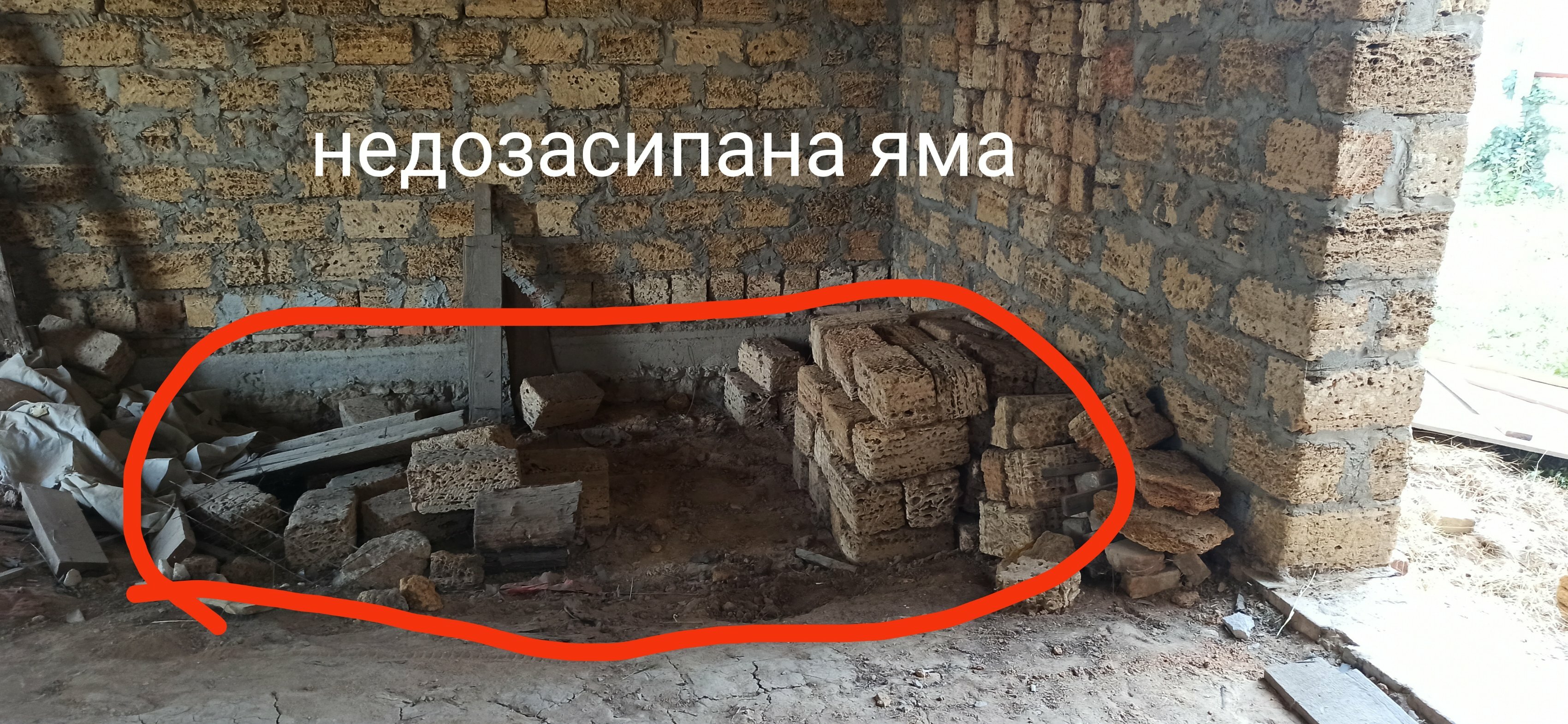

І ще питання по грунту ... в будинку зараз десь на 15% недосипаний грунт (в одному куті яма фактично, не встиг минулій власних досипати в рівень) ... фото для наглядності додаю ...  я планував зняти верхній шар глини по будинку, що "закорковалася" до стану каменю фактично і закидати її в ту яму, що б вивести рівень підлоги і одночасно заповнити недосип ... питання стосується методу ущільнення цієї глини "закоркованої" ... вона реально брилами відколупується завбільшки з буханку хліба, як земля, що потріскалась на полі, лопата в ню не лізе, треба лом пхати в щілини і виймати так брили ... на новому місці (в ямі) злегка промочити її і послойно трамбувати? ... тобто насипав шар бриляк, збризнув їх водою для розбивання, пройшов трамбовкою, що б розбити ... далі знов шар + вода + трамбовка і т.д. ... переживаю, що глина дуже щільна і трамбовка суху її не візьме, а отже закидувана яма буде з пустотами і ймовірне осідання в майбутньому.
12 часов назад, andrey_ka сказал:
Фіг ви що з такою фракцією зробите. Це вже парафія важких катків.
Ви явно ніколи не працювали з віброногою. Після того як ви забєте перший шар щебеню в грунт , далі туди вже не полізе ніщо.

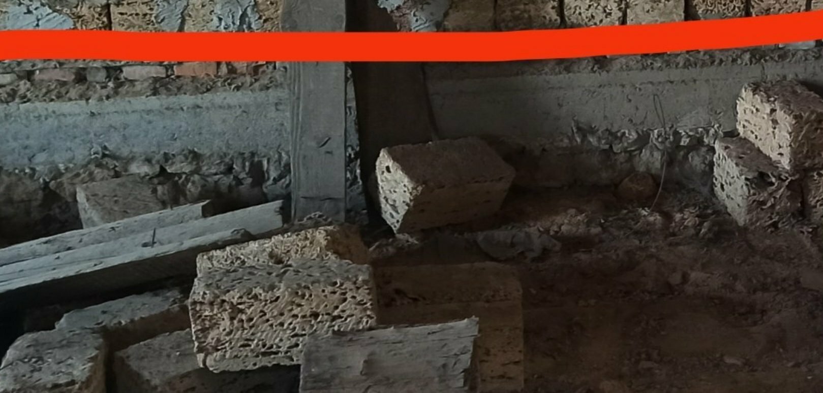

28 минут назад, tansss сказал:
Блин, там стены из ракушняка :) , мой вариант 2 элементарно реализуется.
Там вроде как фундамент в 2 "уровнях". Гляньте вход и обведенное красным. Там, где "красное" вооюще выглядит как бут залитый жидким цементом с песком, который не пролился до низу.
Думаю ТС уже определился. Сыграли 2 важных психологических фактора :
  1. У соседей так же и все ОК
  2. andrey_ka написал, что "всем так делаем и нормально".
Шото ничего крамольного не вижу, бетон как бетон, ну да, в глубине слояки мама не горюй, ну и шо?
Вроде как это пояс по буту залит
Змінено користувачем tansss
Топикстар пока считает ... стоимость / трудозатраты / надежность разных вариантов :) ... цель - надежная конструкция по минимальной цене с минимумом трудозатрат.
Фундамент - бутовая кладка, бетоном пролито хорошо, сверху кладки залит выравнивающий армопояс и дальше пошли стены.
Так, если лить "плиту перекрытия" на какой фундамент опирать? Там же 2 уровня.

19 минут назад, Propeller сказал:
На пояс...

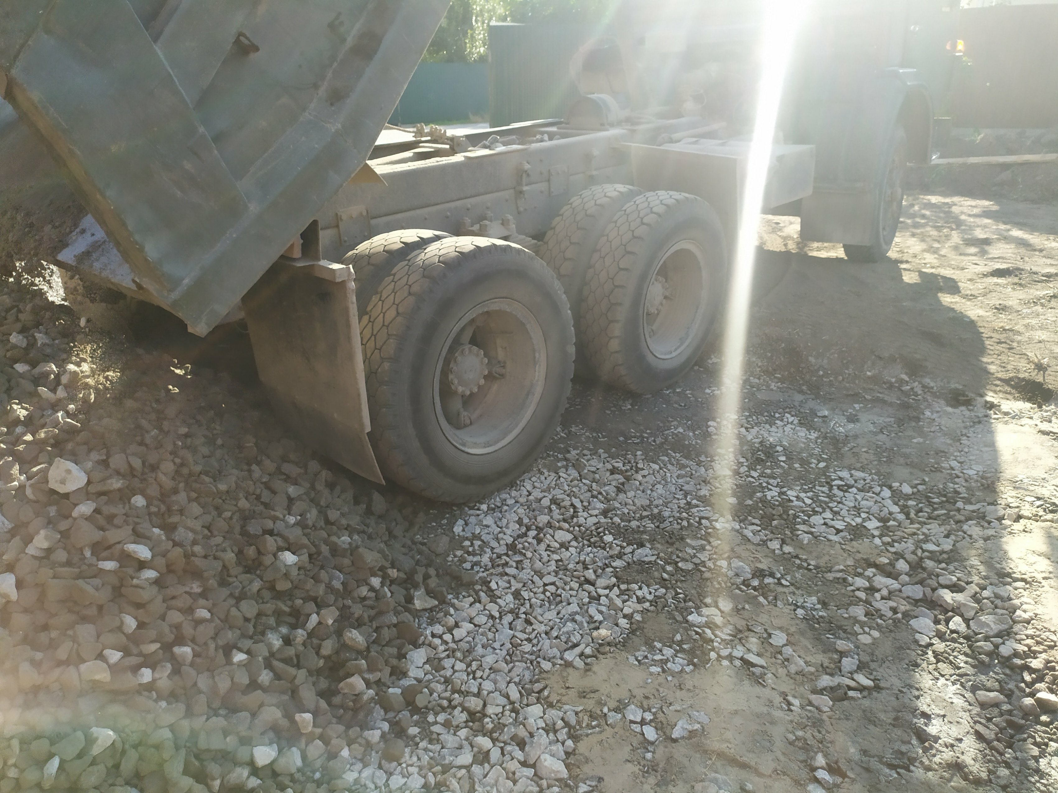

"Песчано-щебневая" подушка высотой 400 мм. с протрамбовкой послойно
Внутренние р-ры дома 9 370 мм * 6 930 мм
Цена щебня, песка, отсева у нас в среднем 700 грн/т.
Доставка возможна только ЗИЛом 6 т. за ходку (осложнен заезд) ну или КАМАЗом по цене в пересчете почти так же.
Вариант 1 - "Песчано-щебневая" подушка высотой 400 мм. с протрамбовкой послойно
Объем подушки = 9370*6930*400 = 26 м.куб.
Аренда трамбовки / вибро-ноги:
800 грн/сутки ... предположим понадобится 3 суток ... это 2400 грн.
Цена материала с доставкой:
26 м куб * 1,5 (коэф. перевода т в м.куб) = 39 т. песка/щебня * 700 грн = 27 300 грн
39 т / 6 т/зил = 7 зилов * 800 грн/ходка = 5600 грн
ИТОГО = 2400 грн + 27300 грн + 5600 грн = 35 300 грн.

Перед тим як цю глину виймати , ви її намочіть. Не прости збризкати водою , а просочити , щоб вона розм'якла. Полийте добре водою , через  1-2год полийте знову , і так на протязі 1-2 днів. Можте ще взяти перфоратор , і наробити побільше тріщин , щоб воді легше було робити свою справу.

Якщо взяти до уваги , що будинок як мінімум 7років простояв без вимощення , і на ньому не з'явилось ніяких тріщин , то дійсно пролитий добре.
2 години тому, tansss сказав:
Как бы не готовили основание под плиту, если под подготовкой слой чернозема в пол метра рано или поздно просядет весь пирог вместе с самой ахренительной подготовкой.
Не треба недооцінювати  цю підготовку. Якщо вона ахренітільна , то дійсно того варта.
Ось приклад. Підготовка під парковку ,  знятий  верхній родючий шар 30см і йде процес ущільнення по вище названій схемі . Приїхав камаз повний щебеню і розвантажується , зверніть увагу на колеса , ні на сантиметр не просів.
