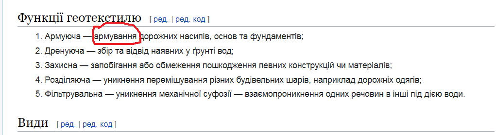

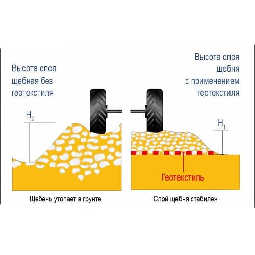

Тільки що, Propeller сказав:
Дружище! Да все же совсем наоборот. Как он может армировать то, что на нем лежит просто насыпом? Геотестиль распределяет нагрузку на основание (грунт) от щебневого камня не давая ему (каждому камню) "утонуть" в грунте. То есть, он выравнивает сопротивление грунта деформации, вызванной нормальной (от слова нормаль) нагрузкой.  Уплотнение грунта расклинивание зачем?
Ну армує , не прям як арматура в бетоні , але все ж таки армує.
Де тут про розподіл наватаження . Те про  що ви пишите , хіба що до пункту чотири підходить.

3 часа назад, andrey_ka сказал:
Прекратите рыть себе могилу.
Для более простого понимания (если слова не понятны) вот вам картинка как в журнале Мурзилка.
Перестаю!
 Що ж ви зразу не почали з картинок.

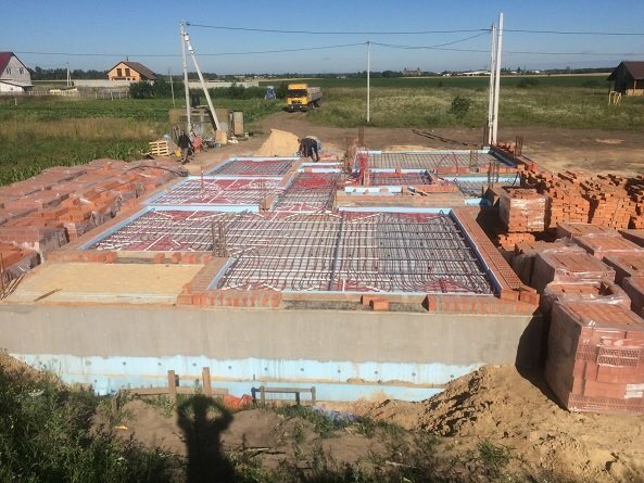

Вот в этом доме все теплые полы похоронены, просело основание. Я перематывал полы, а Василий заливал стяжку заново.
4 хвилини тому, Сергей 31 сказав:
Це - нове будівництво , і цілком зрозуміло чому воно просіло. Я ж мав на увазі заливку підлоги по грунту у старих будинках , які простояли вже 5-7років , і з відповідною підготовкою основи.
Сергей!Оно тебе надо что то кому то доказывать?Слава Богу что мы с тобой уже давно вышли из того возраста и статуса,достаточно просто высказать своё мнение,а ТС на основе различных мнений всё равно сам будет принимать решение.
П.С.На серьёзные бабки там попал человек,но хорошо что вторая стяжка со вторым слоем труб делалась таки в процессе строительства,а вот на сколько бабок он бы попал,если бы это всё пришлось делать в уже жилом доме?Это я  пишу лишь для того,чтобы все застройщики включали мозги и начали понимать,что на базовых фундаментальных вещах экономить нельзя.
купить в Эпицентре бур садовый за 500 грн. набурить шурфов квадратно гнездовым способом, залить их бетоном, а уже потом лить черновую стяжку - мне кажется это самый простой вариант.

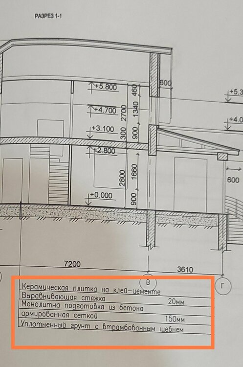

Немного выпал из общения ... возвращаюсь.
Пежде всего - огромное спасибо всем за небезразличие, ваш опыт и советы!
Некоторые уточнения для лучшего понимания ...

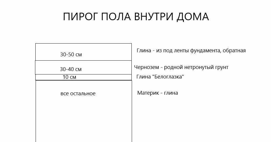

Пирог грунта внутри дома выглядит как на прикрепленном рисунке.

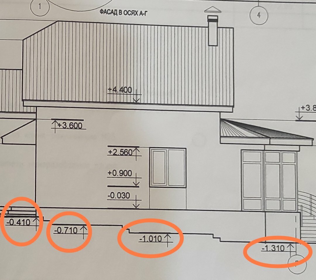

Сам дом находится на небольшом склоне, перепад около 1 м., т.е. родной чернозем идет тоже под уклоном (прикрепил изображение).
От уровня чернозема фундамент зарывали примерно на 1-1,2 м. + гнали вверх, чтобы сневилировать перепад, а по самому верху залили армопояс... глубина прмоерзания у нас 0,7-0,8 м.

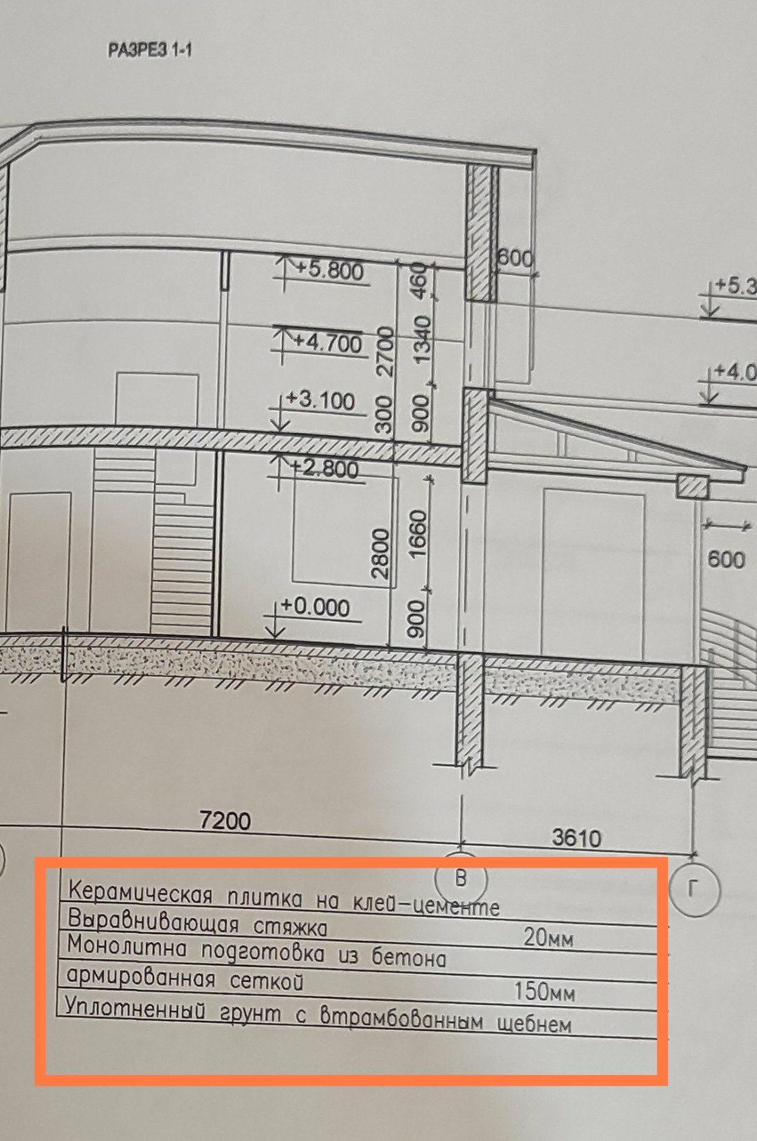

На дом есть проектное предложение, в котором архитектор предложил свой пирог пола по грунту (тоже прикрепил изображение) ... хз, можно его применять или нет ... пока в сомнениях ... там предложено на грунт уплотненный щебне залить армированную плиту 150 мм и дальше винишное покрытие.

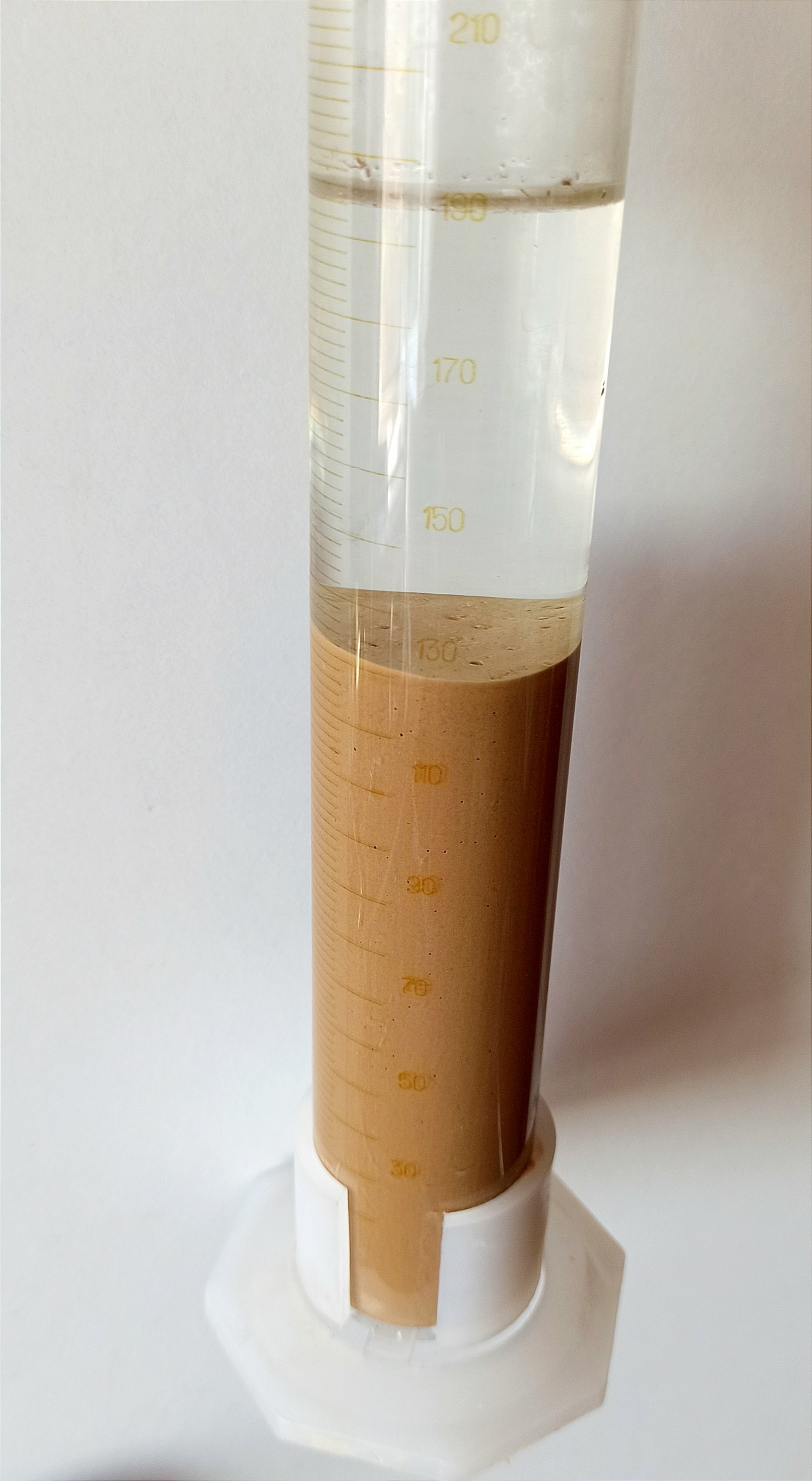

Также я сделал гранулометрический анализ грунта по треугольнику Ферре ... итог - глина ... очень плотная, сухая, т.к. дом стоит лет 5 минимум накрытый, но это глина ... глина является и грунтом обратной засыпки внутри дома (поверх чернозема) и материковым грунтом ... со слов бывшего хозяина - чернозем они не взрыхляли, какой был на участке, так на него и сыпали глину, изъятую из под ленты фундамента ... черноземы в нашем регионе не рыхлые  (не торфо-подобный) ... это юг Украины.
Уровень грунтовых вод - около 35 м. (вода оччень глубоко).

я писав раніше - грунт на стільки щильній, що лопата в нього не входить, верхній шар взявся коркою завтовшки 20 см, яку треба довбати або перфоратором, або ломом ... під цією коркою дуже щільна глина - загострена лопата в ню входить з трудом, треба добре хилітатись на лопаті (важу я 80 кг) ... як на мене - воно як моноліт, реально ...
Грунтова дорога накатана на полі - памїятаєте як виглядає в посушливе літо і яка вона щільна? ... такая щільна, що камази з зерном по ній катають і їй нічого немає ... от один в один у меня в будинку ... але турбує що то глина, яка від вологи стає тістом і турбує шар неприбраного материкового чернозему, але кажуть що за 7 років простою будинку він достатньо самоущільнився і просів.
Через те й сумніви у мене - чи потрібно для такого грунту робити оці всі сваї, опирання на фундамент і т.ін.?
По сваям...
Допустим ваш материковый грунт держит 2кг/см2 (хотя если глина сухая то и до 4х)
Свая диаметрам 250 имеет площадь около 500см значит свая несёт 1 тонну
Вот и считайте вес того что на сваях - что вы там планируете бетон+полезная 150кг/м2+стяжка с ТП?  если в малых помещениях ванна гидроаккумулятор и тд. Получите вес 1м2 берёте комнату или несколько внутри ленты, делите умножаете и вперёд :) Распределяете примерно равномерно
Диаметр - какой бур достанете! 250 распространённый! Даже мотобур в аренду можно поискать с таким Д
Глубина - смотрите по бурению... как вашу Белоглазку прошли - можно останавливаться. То что могут получиться  разные по глубине - не важно! Промерзание не учитывать, сваи в тёплом контуре
Армирование - Д12 или 10 как на малюнке. Верхнюю часть оставляете не долитой... к ней вяжите ар-ру плиты
