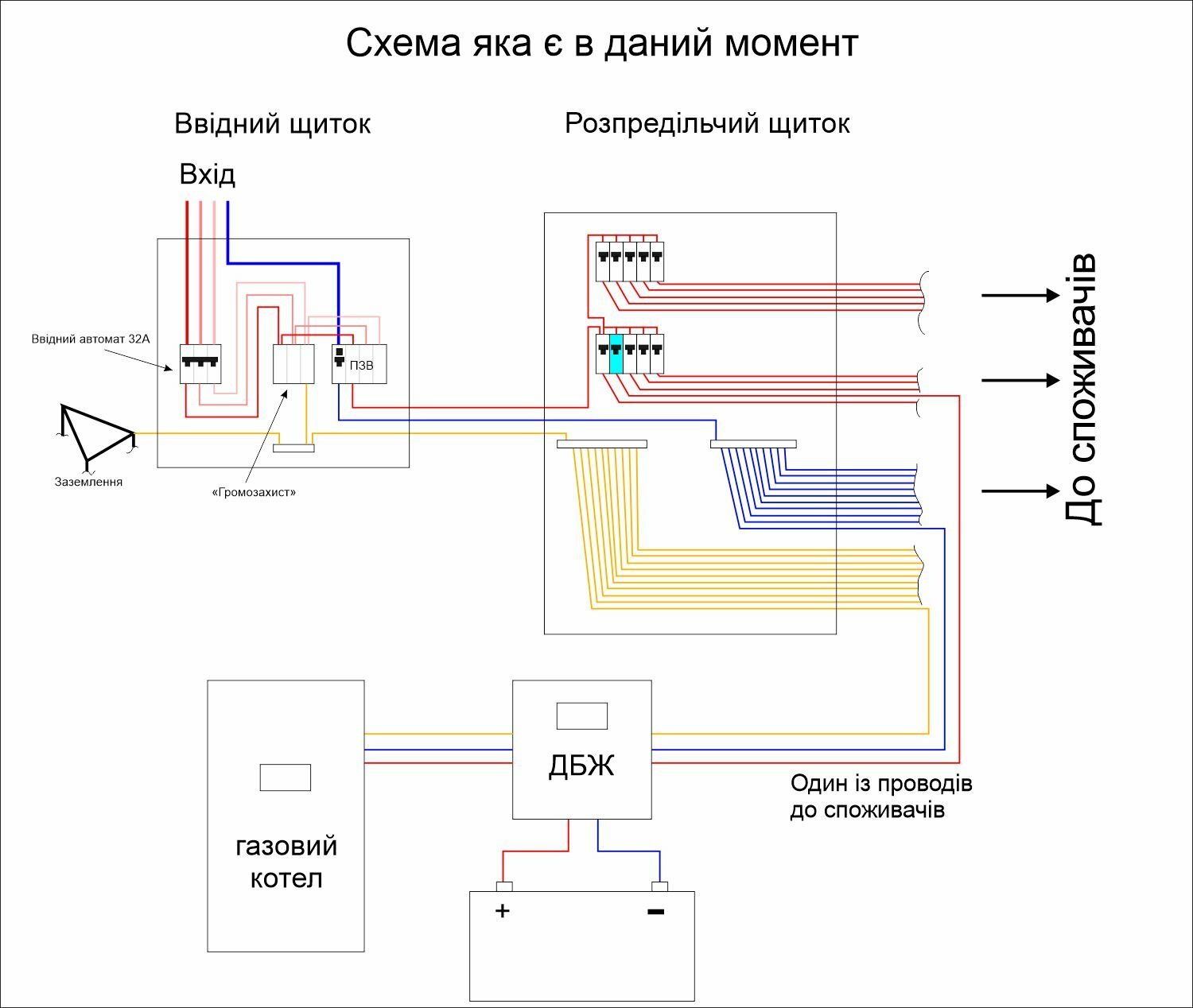

В будинок заходить 3 фази. 2 не використовуються. Одна фаза від ввідного щитка іде на розпредільчий щиток з з 10ма автоматами. Див. прикріплену схему. Один з автоматів живить паливну (позначено голубим). В паливній стоїть ДБЖ з 12 вольтовим акумулятором, який живить котел. Потрібно підключити китайський бензиновий генератор до всього будинку, крім автомата в паливну. Оскільки коли немає світла котел буде живитися від ДБЖ з правильною синусоїдою. Вирішив зробити сам, але є сумніви. Скажіть будь ласка чи правильна така схема як на малюнку.

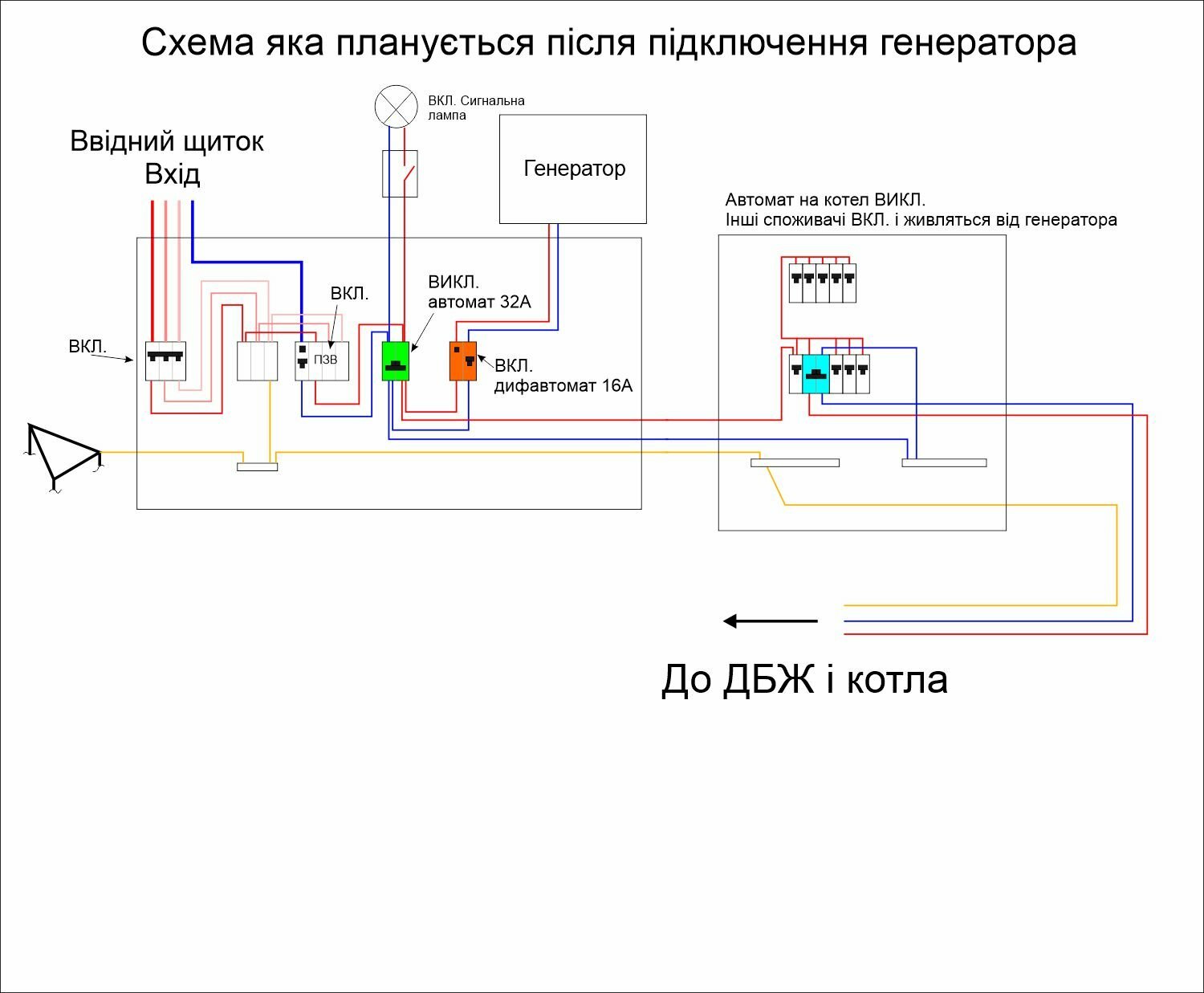

Отже що планується змінити в наявній схемі:
Доставити у ввідний щиток 2-полюсний автомат на 32А (зеленим кольором позн.)
Доставити дифавтомат на 16А
Генератор підключається до дифавтомата на 16А (оранжевим кольором позн.)
Від дифавтомата напруга піде на 2-полюсний автомат на 32А
З 2-полюсного піде на розпредільчий щиток
В щитку замість однополюсного автомата в паливну (голубий колір) поставити 2-полюсний. Тобто нуль буде йти в паливну не напряму з нульової шини, а через автомат.
Отже пропало світло:
Вимикається 2-полюсний автомат в паливну (голубий)
Вимикається автомат 32А (зелений)
Вмикається генератор
Вмикається дифавтомат 16А (оранжевий)
Всі автомати живляться від генератора крім голубого
Якщо така схема не має права на існування, то скажіть будь ласка, що саме не так
Якщо має право на існування, то:
1. При роботі будинку від генератора, жила заземлення що йде в паливну на ДБЖ буде підєднана до загальної шини заземлення, до якої підєднано решту будинку.
Чи несе це якусь небезпеку?
2. Генератор видає напругу на обидвох виходах. Чи можу я один вихід заземлити на шину заземлення щоб отримати нуль і фазу? Чи потрібно один заземляти окремо?
3. На самому генераторі є вихід заземлення. Чи потрібно його заземляти і як? Окремо чи кидати на шину заземлення?

Если ИБП сможет заряжаться от генератора, какой смысл при работающем генераторе садить аккумулятор? У меня основная задача генератора именно зарядить аккумуляторы ИБП.
Какой смысл в дифавтомате на генераторном входе?
Как собираетесь защитить генератор от встречного напряжения от городской сети?
Если разорвёте ноль на ИБП котёл, скорее всего, работать не будет.
Генератор можно и нужно заземлить от шины заземления в щите.
Один полюс генератора можно и нужно посадить на общий ноль, тогда и ИБП будет заряжаться и котёл будет работать от генератора. Всей остальной технике фазировка, в принципе, безразлична.
Правильная схема подключения генератора - через однополюсный перекидной рубильник к вводной фазе без автомата и дифавтомата. У генератора своя защита.

11 годин тому, engeneer сказав:
Не хочу щоб дбж працював від генератора. На деяких дбж вказано ні в якому разі не підключати до генератора. На моєму здається не вказано, немає інструкції під рукою, але перевіряти я не хочу - задороге задоволення. Мій дбж - LogicPower LPY-W-PSW-800VA (560 Вт)
В старому будинку ставив дифавтомат після генератора тому що невідомо чого чекати від китайських генераторів, або пробій, або на кабелі КЗ... Щоб не сталося аварій в домашній мережі. Адже від генератора провід би йшов напряму до споживачів без автоматів. Не питайте чому - там взагалі лічильник стояв після відного автомата. А пізніше цей дифавтомат мене виручив (чит. нижче чому). От і вирішив тут теж поставити - думав він точно не помішає.
В старому будинку минулого року стався якраз такий випадок - ввідний автомат включився при роботі від генератора. На генераторі нічого не спрацювало, а от 16А дифавтомат вибив зразу. Співпадіння чи ні - не знаю. Але генератор працював добре після цього ще довго.
А ось тут цікаво. Можете пояснити чому, і як це перевірити ДО підключення котла? ДБЖ видаватиме 2 умовні "фази" як генератор, чи в іншому справа?
ЧИ не буде проблеми коли подадуть напругу в мережі, фази розірвані, а нуль підключений до працюючого генератора? Чи не краще один полюс генератора заземлити, ніж садити на міський нуль? В чому перевага?
Минулого року таких рубильників не знайшов в Україні, прийшлось робити з того що є. Але тепер, бачу є в продажі. Це рубильник типу I-0-II вірно? З двома входами внизу (4 клеми) і одним виходом вверху (2 клеми). Такий?

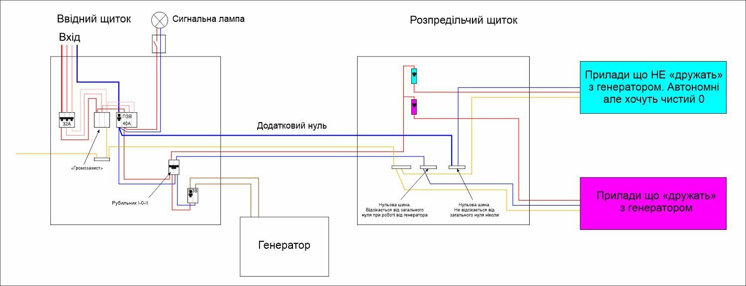

Перемикач I-0-II має бути дво- або чотириполюсний – щоб перемикати на генератор не тільки фази, а і нейтраль.

Можна трохи підсумувати:
1. Генератор не зануляю. Так відпадає купа питань з безпекою при підключенні до загального нуля. Восновному майже всі прилади будуть спокійно працювати на "2 умовних фазах".
2. Генератор підключаю через перкидний рубильник. Відрізаю міську фазу і нуль. Цей з круглою ручкою трохи задорогий для мене. Отже ставлю з флажком вверх/вниз.
Питання:
а) Пропало світло: виключаю ввідний автомат, далі переключаю рубильник на роботу від генератора, далі включаю ввідний рубильник.
Появилося світло: відключаю ввідний автомат, далі переключаю рубильник на роботу від мережі, далі включаю ввідний рубильник.
- Чи правильний алгоритм дій з використанням такого хлипкого рубильника?
б) Який номінал рубильника вибирати якщо ввідний автома 32А? Достатньо 32А, чи брати на 40?
в) Такий підійде? Hager SFT-232
3. Так як ПЗВ стоїть перед рубильником, то після генератора ставлю додаткове ПЗВ, від ураження струмом.

17 минут назад, AnMig сказал:
Рубильник обриває і фазу і нуль. Не дуже уявляю процес підключенні генератора без відсіченого нуля
рубильник переключен в положение "сеть"   - ток идет из сети через рубильник и через это узо
рубильник переключен в положение "генератор " - ток идет от генератора , через рубильник и через все то же узо
докупать узо не надо, не зависимо от того, обрывает рубильник ноль или нет
Змінено користувачем igorrius
  • Дізлайк 1
@igorriusВи маєте на увазі поставити рубильник що обриває лише фазу до трифазного УЗО 40А, вірно?
16 минут назад, AnMig сказал:
имею ввиду, что нет нужды покупать дополнительное УЗО , хоть рвется рубильником ноль , хоть не рвется.
все равно ток после переключения течет через это одно и то же УЗО .
если у Вас узо ДО рубильника- то просто измените схему, чтоб оно было ПОСЛЕ рубильника
  • Дізлайк 1
