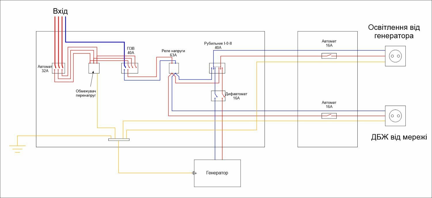

IF_Builder Опубліковано: 14 листопада 2023 Поділитись Опубліковано: 14 листопада 2023 (змінено) 25 хвилин тому, AnMig сказав: А звідки на розетці від дбж береться позначка фази коли дбж працює від акумулятора? Звідки нуль? Можете поділитися як дбж підклічений до Вашої мережі? Позначку фази я помітив сам після налаштувань, щоб не переплутати фазу-нуль. Коли дбж працює від акума, він все одно підключений до мережі, звідти він і бере нуль. Змінено 14 листопада 2023 користувачем IF_Builder 1 Посилання на коментар Поділитися на інших сайтах More sharing options...
AnMig Опубліковано: 14 листопада 2023 Автор Поділитись Опубліковано: 14 листопада 2023 (змінено) 11 хвилин тому, IF_Builder сказав: Коли дбж працює від акума, він все одно підключений до мережі, звідти він і бере нуль. Як дбж може бути підключений до мережі коли працює від акума? В мережі ж 220 від генератора. UPD: Якщо у вас генератор на одну розетку, а дбж на іншу, як ви описали вище. То яким чином ці двірозетки підключені до нуля? Змінено 14 листопада 2023 користувачем AnMig Посилання на коментар Поділитися на інших сайтах More sharing options...
IF_Builder Опубліковано: 14 листопада 2023 Поділитись Опубліковано: 14 листопада 2023 (змінено) 50 хвилин тому, AnMig сказав: Як дбж може бути підключений до мережі коли працює від акума? В мережі ж 220 від генератора. UPD: Якщо у вас генератор на одну розетку, а дбж на іншу, як ви описали вище. То яким чином ці двірозетки підключені до нуля? По-перше, ДБЖ підключений до мережі поза генератором, по-друге, нуль - від генератора - підключений у щитку стаціонарно і класично, як радять профі тут. Тобто, генератор підключений через 4-полюсний перемикач, а лінія на дбж підключена у щитку до перемикача. Змінено 14 листопада 2023 користувачем IF_Builder Посилання на коментар Поділитися на інших сайтах More sharing options...
AnMig Опубліковано: 14 листопада 2023 Автор Поділитись Опубліковано: 14 листопада 2023 (змінено) 1 година тому, IF_Builder сказав: По-перше, ДБЖ підключений до мережі поза генератором До чиєї ж мережі тоді він підключений? У мене мережа одна. Там є різні автомати на кімнати, прилади і т.д. Але фаза, нуль і заземлення заходять в мережу одні. Як ви в одну мережу підключили і генератор і дбж, які працюють одночасно? Можна схему якусь? Я ж це саме хочу зробити. Та на жаль не можу отримати відповідь - як саме? 1 годину тому, standov сказав: та шо-ж такое ) я-ж писав вже про наскрізний нуль в дбж і напрямок розетки. Писали. Я уважно читаю. Дякую за приділену увагу. Щиро. Але відповідь на поставлене питання у вас є? 12.11.2023 в 16:24, standov сказав: В дбж (особливо тих які позиціонуються "для котлів") часто є наскрізна нейтраль, це означає що його вихід в усіх режимах гальванично пов'язаний зі входом по одному з провідників (це потрібно для гарантованого піджигання фазозалежних котлів), але це означає що то буде працювати лише в одному положенні вилки. 12.11.2023 в 23:04, standov сказав: дбж має сквозний нуль, тобто якщо він втикнутий в розетку, за умови правильній комбінації положення вилки та розетки - у вас буде нуль на виході і буде працювати котел якщо залишити за скобками питання форми сигналу. Що буде коли дбж перейде в автономний режим то залежить від того як він влаштований, є наприклад варіанти коли автоматично одна з дірок виходу підтягується до землі (аксіоми/вольтроніки), але цю землю він має десь взяти (наприклад з розетки), є варіант коли нуль так і залишається транзитним (powercom inf), є варіант коли схема відривається від усього і транзитний нуль лише у випадку живлення від мережі. Це якось допоможе включити дбж в мережу з працюючим генератором? Повторюся: дбж лінійно інтерактивне. Не online з подвійним перетворенням,тому правильна синусоїда швидше за все лише при роботі від акумулятора, а при роботі від генераторатора синусоїда така як видає генератор - крива. Для котла не допускаю, оскільки на сервісному обслуговуванні. Котел фазозалежний. Дбж з наскрізним нулем. У мене був варіант витягнути з розетки дбж, коли мереажа заживлена генератором, але внятної відповіді як перевірити чи видає дбж нуль задовільний для котла, чи ні - не отримав. Тоді був варіант підключити дбж в одну мережу з генератором, на один загальний нуль, навіть схему прикріпив. Але і тут таке враження що більшість лінуються читати те що написано і далі говорять про речі які не запитують, замість того щоб допомгти по темі Змінено 14 листопада 2023 користувачем AnMig Посилання на коментар Поділитися на інших сайтах More sharing options...

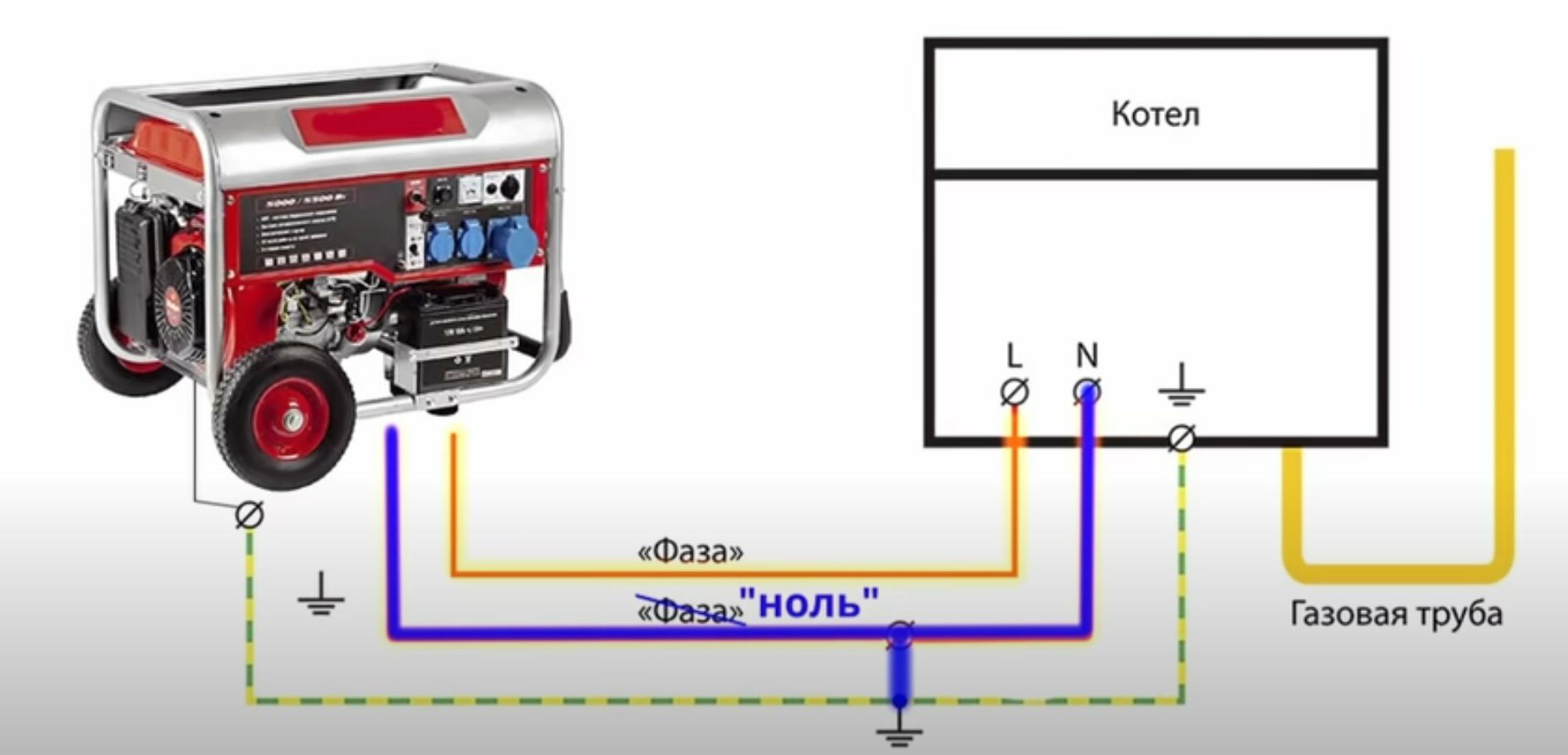

Dendnepr Опубліковано: 15 листопада 2023 Поділитись Опубліковано: 15 листопада 2023 В 09.11.2023 в 16:27, smotesko сказал: В генераторі один з виводів всередині приєднаний до заземляючої клеми. Щоб він став повноцінним нулем – достатньо заземлити генератор. впервые о таком слышу 1 Посилання на коментар Поділитися на інших сайтах More sharing options...

Leader9 Опубліковано: 15 листопада 2023 Поділитись Опубліковано: 15 листопада 2023 1. заземлення генератора поєднуєте з мережею. Аналогічно і "0". 2. розетку для ДБЖ підключаєте ДО перемикача І-0-ІІ. 3. Від генератора живите зарядне для аккума ДБЖ. Так зрозуміліше? Посилання на коментар Поділитися на інших сайтах More sharing options...
FOX.kissfm Опубліковано: 15 листопада 2023 Поділитись Опубліковано: 15 листопада 2023 (змінено) В 09.11.2023 в 16:27, smotesko сказал: В генераторі один з виводів всередині приєднаний до заземляючої клеми. Щоб він став повноцінним нулем – достатньо заземлити генератор. Ні так не працює. Заземлення корпусу ні як не зв'язанно з контактами вихідної розетки. Якщо точніше сформулювати - потрібно заземлити один з фазних контактів на розетці генератора. Десь так Змінено 15 листопада 2023 користувачем FOX.kissfm 1 2 Посилання на коментар Поділитися на інших сайтах More sharing options...

AnMig Опубліковано: 15 листопада 2023 Автор Поділитись Опубліковано: 15 листопада 2023 17 хвилин тому, Leader9 сказав: Так зрозуміліше? Цілком. Отже вся суть щоб лінія дбж була підключена "ДО" I-0-II, а не після. @IF_Builder так і писав: 17 годин тому, IF_Builder сказав: а лінія на дбж підключена у щитку до перемикача. А я ще думаю до якого ще перемикача лінія підключена 😀? Малося на увазі "перед" Отже якшо узагальнено то в моєму випадку схема має виглядати десь так як на малюнку - вірно? Є струм в мережі - котел працює від дбж який виконує роль лиш стабілізатора, та підключений у одну з розеток на малюнку. Пропав струм - дбж собі незамітно перейшов на акб, нуль і землю бере з тої ж розетки. Переключає перемикач I-0-II. Фаза на розетку освітлення перекидується на роботу від генератора замість мережі. Котел працює від дбж, освітлення від генератора. 2 Посилання на коментар Поділитися на інших сайтах More sharing options...

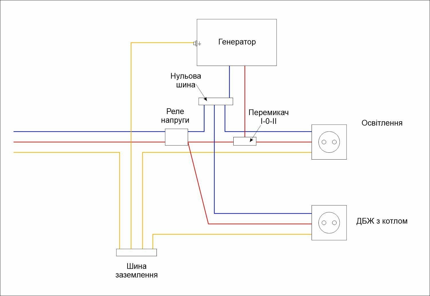

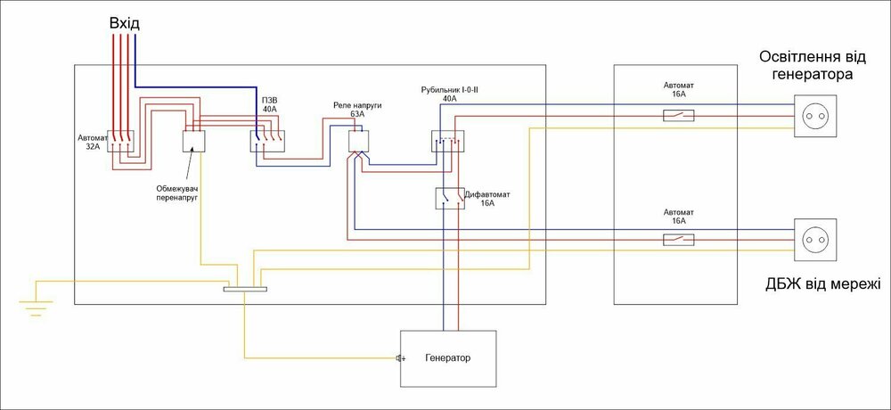

IF_Builder Опубліковано: 15 листопада 2023 Поділитись Опубліковано: 15 листопада 2023 2 години тому, AnMig сказав: Отже якшо узагальнено то в моєму випадку схема має виглядати десь так як на малюнку - вірно? Є струм в мережі - котел працює від дбж який виконує роль лиш стабілізатора, та підключений у одну з розеток на малюнку. Пропав струм - дбж собі незамітно перейшов на акб, нуль і землю бере з тої ж розетки. Переключає перемикач I-0-II. Фаза на розетку освітлення перекидується на роботу від генератора замість мережі. Котел працює від дбж, освітлення від генератора. Радий, що Ви зрозуміли принцип паралельності роботи генератора і дбж. Ще пару моментів: між генератором і перемикачем я би поставив двохполюсний автомат, перемикач І-0-ІІ я би поставив теж двохполюсний і найголовніше - під час зарядки акума від ЗП ОБОВ'ЯЗКОВО вимикаємо з розетки ДБЖ (або від'єднуємо клеми дбж від акума, щоб у разі появи струму у міській мережі ваш акумулятор вцілів. Звичайно, у час заряджання акума ваш котел не буде працювати, поки не з'явиться світло у мережі і Ви все перемкнете на звичний режим. Посилання на коментар Поділитися на інших сайтах More sharing options...
AnMig Опубліковано: 15 листопада 2023 Автор Поділитись Опубліковано: 15 листопада 2023 (змінено) 37 хвилин тому, IF_Builder сказав: між генератором і перемикачем я би поставив двохполюсний автомат Я там планував дифавтомат поставити, як і раніше. На схемі не показав так як не хотів акцентувати на цьому 37 хвилин тому, IF_Builder сказав: під час зарядки акума від ЗП ОБОВ'ЯЗКОВО вимикаємо з розетки ДБЖ (або від'єднуємо клеми дбж від акума, щоб у разі появи струму у міській мережі ваш акумулятор вцілів. Дякую. Слушно, лиш в мене зп немає. При появі світла мій дбж автоматично має перключитися на мережу і почне заряджати акб. 37 хвилин тому, IF_Builder сказав: перемикач І-0-ІІ я би поставив теж двохполюсний Тобто відсікати і нуль і фазу, вірно? Змінено 15 листопада 2023 користувачем AnMig Посилання на коментар Поділитися на інших сайтах More sharing options...
AnMig Опубліковано: 16 листопада 2023 Автор Поділитись Опубліковано: 16 листопада 2023 (змінено) Не знаю чи правильно зрозумів що мав на увазі@IF_Builder про 2-полюсний рубильник, але мене це наштовхнуло на думку, що в такій системі мені і немає потреби підключати генератор до загального нуля і можна обрубати і нуль і фазу двополюсним рубильником при проботі від генератора. По перше приладам що працюватимуть від генератора не потрібне фазування. По друге якось безпечніше здається на випадок можливих позаштатних ситуацій (навіть не уявляю яких). Плюс в тому що дві лінії (генератор з освітленням та дбж з котлом) будуть повністю ізольовані одна від одної. Все що їх обєднує - це лише провід заземлення. Але тут виникає питання чи спрацює дифавтомат як ПЗВ, після генератора. Оскільки через дифавтомат проходитимуть 2 "умовні фази", а не фаза і нуль. Чи зможе він порівняти струми на провідниках і спрацювати щоб людину не вдарило струмом? Схему обновив UPD: вказав автомати перед розетками, для точності Змінено 16 листопада 2023 користувачем AnMig 2 Посилання на коментар Поділитися на інших сайтах More sharing options...
igorrius Опубліковано: 16 листопада 2023 Поділитись Опубліковано: 16 листопада 2023 19 минут назад, AnMig сказал: Оскільки через дифавтомат проходитимуть 2 "умовні фази", а не фаза і нуль. Чи зможе він порівняти струми на провідниках і спрацювати щоб людину не вдарило струмом? сработает, УЗО тупо сравнивает токи, ему все равно, фаза это или нейтраль. 1 Посилання на коментар Поділитися на інших сайтах More sharing options...
