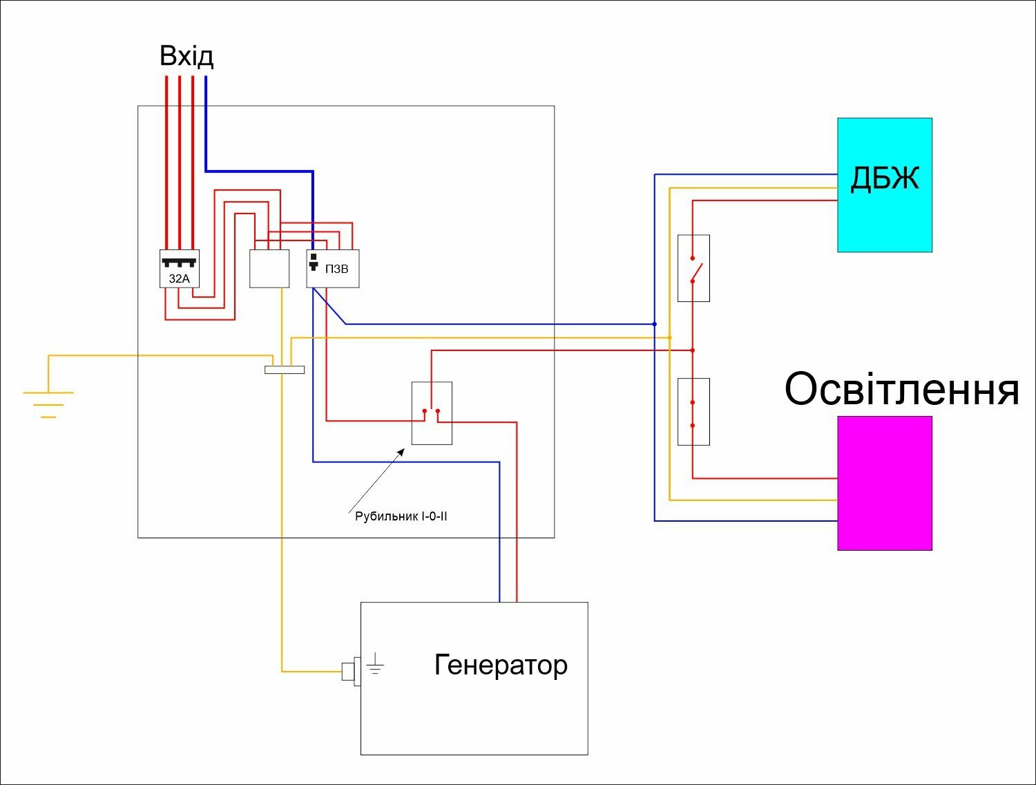

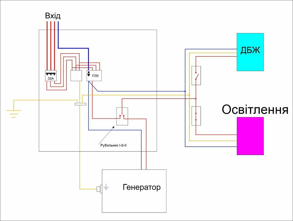

AnMig Опубліковано: 10 листопада 2023 Автор Поділитись Опубліковано: 10 листопада 2023 33 хвилини тому, igorrius сказав: все равно ток после переключения течет через это одно и то же УЗО . струм після переключення не може текти через 3-фазне узо 40А ніяк. Схема в моєму пості вище Посилання на коментар Поділитися на інших сайтах More sharing options...
igorrius Опубліковано: 10 листопада 2023 Поділитись Опубліковано: 10 листопада 2023 2 минуты назад, AnMig сказал: струм після переключення не може текти через 3-фазне узо 40А ніяк почему не может ? вполне может 1 Посилання на коментар Поділитися на інших сайтах More sharing options...

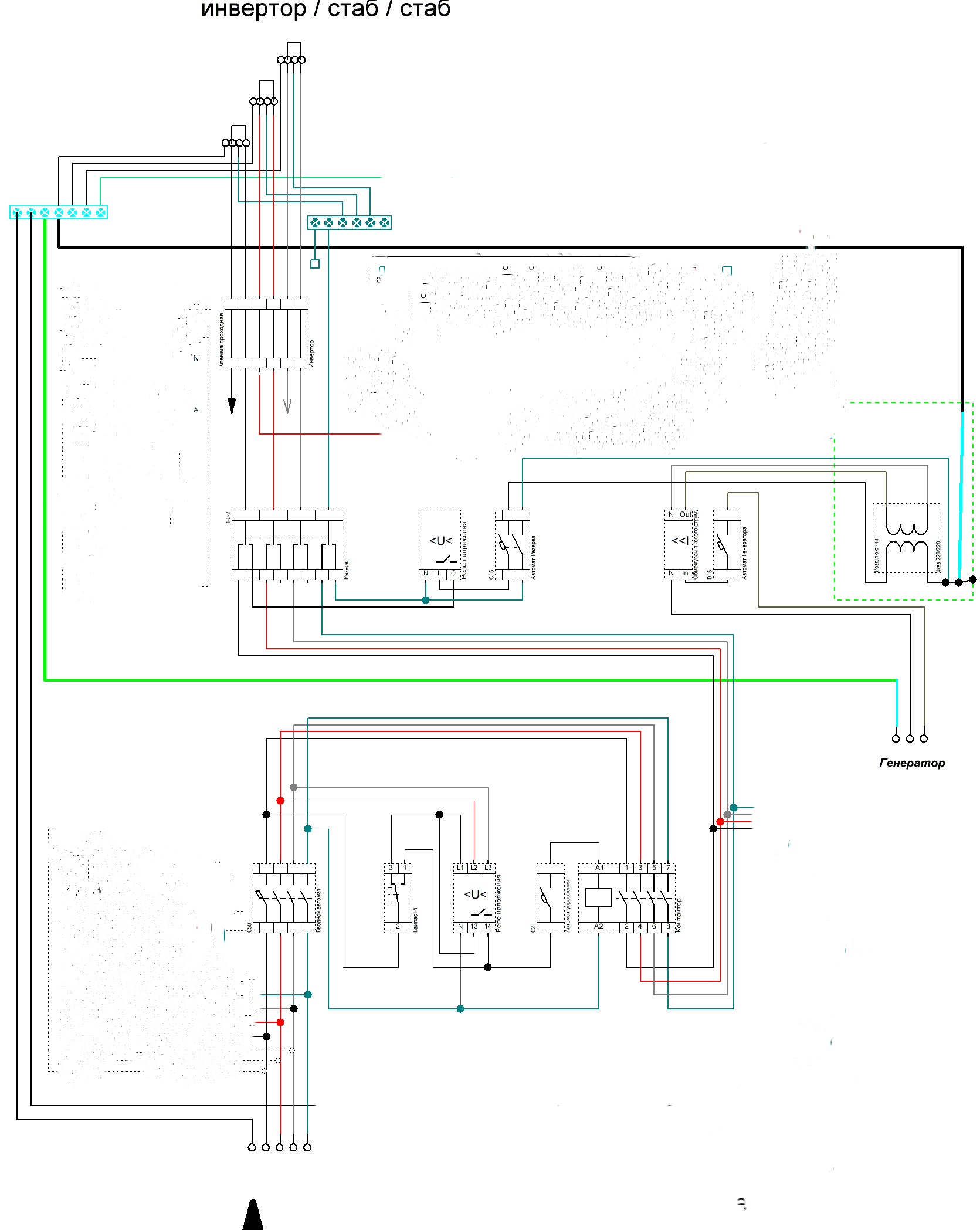

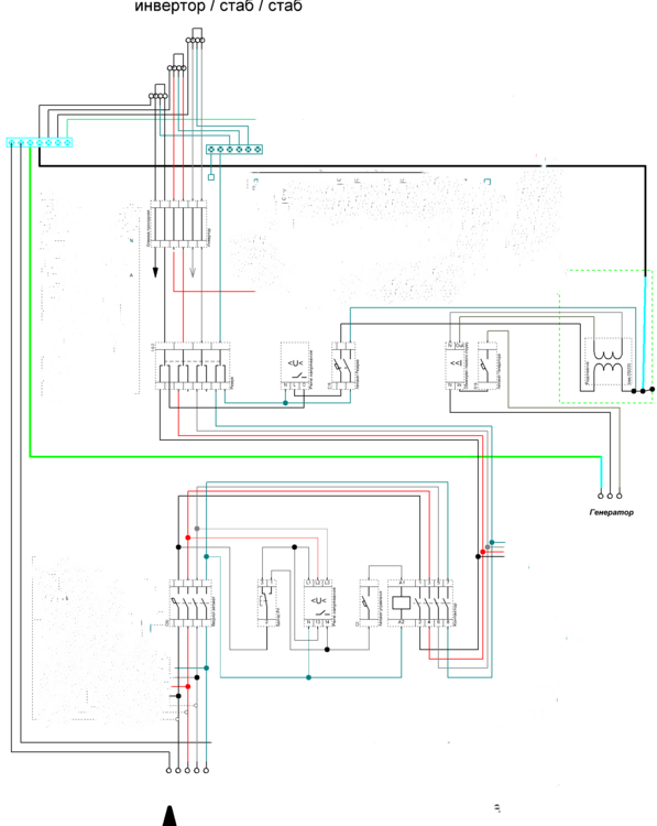

standov Опубліковано: 10 листопада 2023 Поділитись Опубліковано: 10 листопада 2023 (змінено) 4 часа назад, AnMig сказал: Короче - варіант я так розумію безвихідний? завжди залишається варіант використання розділюючого трансформатора 1:1 на генератор в якого заземлена "вторічка", відповідно у вас генератор залишається не зануленим по виходу але при його роботі ви гарантовано маєте один вихід 0 потенціалу, повністю ізольовану систему і при цьому можете від'єднуватися від нуля міста, і цього достатньо для будь якої фазо-залежної техніки. В мене виглядає то приблизно отак Змінено 10 листопада 2023 користувачем standov 2 Посилання на коментар Поділитися на інших сайтах More sharing options...
AnMig Опубліковано: 10 листопада 2023 Автор Поділитись Опубліковано: 10 листопада 2023 (змінено) 28 хвилин тому, standov сказав: завжди залишається варіант використання розділюючого трансформатора 1:1 на генератор в якого заземлена "вторічка", відповідно у вас генератор залишається не зануленим по виходу але при його роботі ви гарантовано маєте один вихід 0 потенціалу, повністю ізольовану систему і при цьому можете від'єднуватися від нуля міста, і цього достатньо для будь якої фазо-залежної техніки. Дякую. Скажіть, а це вирішує проблему апроксимованої синусоїди генератора? Нагадаю суть проблеми. Генератор видає апроксимовану синусоїду без чистого нуля. Купити інверторний генератор не варіант. Коли є світло - будинок і котел з ДБЖ працюють від одної мережі. Коли нема світлла, потрібно заживити будинок від генератора. Але котел з насосними групами заживити від ДБЖ і акумулятора. Котел приймаємо фазозалежним. ДБЖ приймаємо такий, що теж не дає 0 коли виключений з розетки. Чи таке можливо взагалі? Якщо так, то яким чином все підєднати? Змінено 10 листопада 2023 користувачем AnMig Посилання на коментар Поділитися на інших сайтах More sharing options...
standov Опубліковано: 10 листопада 2023 Поділитись Опубліковано: 10 листопада 2023 (змінено) 7 минут назад, AnMig сказал: Дякую. Скажіть, а це вирішує проблему апроксимованої синусоїди генератора? я не дивився осцилографом бо в мене генератор дає синусоїду але теоретично напруга після трансформатора має форму більш наближену до синусоїди бо трансформатор має відносно вузьку ширину ачх навколо резонансної але на скільки то вже треба дивитися в конкретному кейсі. ПС. а шо це в вас за *не інверторний* генератор з апроксимованою синусоїдою? звідки він її бере?) Змінено 10 листопада 2023 користувачем standov Посилання на коментар Поділитися на інших сайтах More sharing options...
AnMig Опубліковано: 10 листопада 2023 Автор Поділитись Опубліковано: 10 листопада 2023 (змінено) 20 хвилин тому, standov сказав: а шо це в вас за *не інверторний* генератор з апроксимованою синусоїдою? звідки він її бере?) Ось цей SOLAX YM4000LQE Коли купував минулого року - писало що з AVR і апроксимованою синусоїдою. І в мене він із цифровим вольтметром і мотогодинами. Тепер чомусь не знаходжу таких, всі з аналоговим вольтметром і не пише нічого про AVR і синусоїду. 🤔 Може минулоріч писали все що завгодно лиш би продати в три дорого. Старий котел від нього працював, але гудів. Змінено 10 листопада 2023 користувачем AnMig Посилання на коментар Поділитися на інших сайтах More sharing options...
standov Опубліковано: 10 листопада 2023 Поділитись Опубліковано: 10 листопада 2023 (змінено) 1 час назад, AnMig сказал: писало що з AVR і апроксимованою синусоїдою скоріш за все малося на увазі що синусоїда засрана і крива, бо отримати з не інверторного генератора апроксимовану синусоїду складніше ніш "звичайну", інша справа шо там дика кількість гармонік та модуляцій в дешевих генераторов і мабуть продавцям вистачило совісті не писати що там синусоїда. Якщо вам для газкотла то в продажу є фільтри резонансні, вони правда мають невелику потужність (лише на котел) та трохи як на мене не виправдану вартість, але якщо справа ливе в цьому то чого-б і не. АПД перше шо знайшов, може є дешевші Резонансний фільтр VS 50 Гц, 250 Вт (синус від генератора) (ID#432807876), цена: 6600 ₴, купить на Prom.ua Змінено 10 листопада 2023 користувачем standov 1 Посилання на коментар Поділитися на інших сайтах More sharing options...

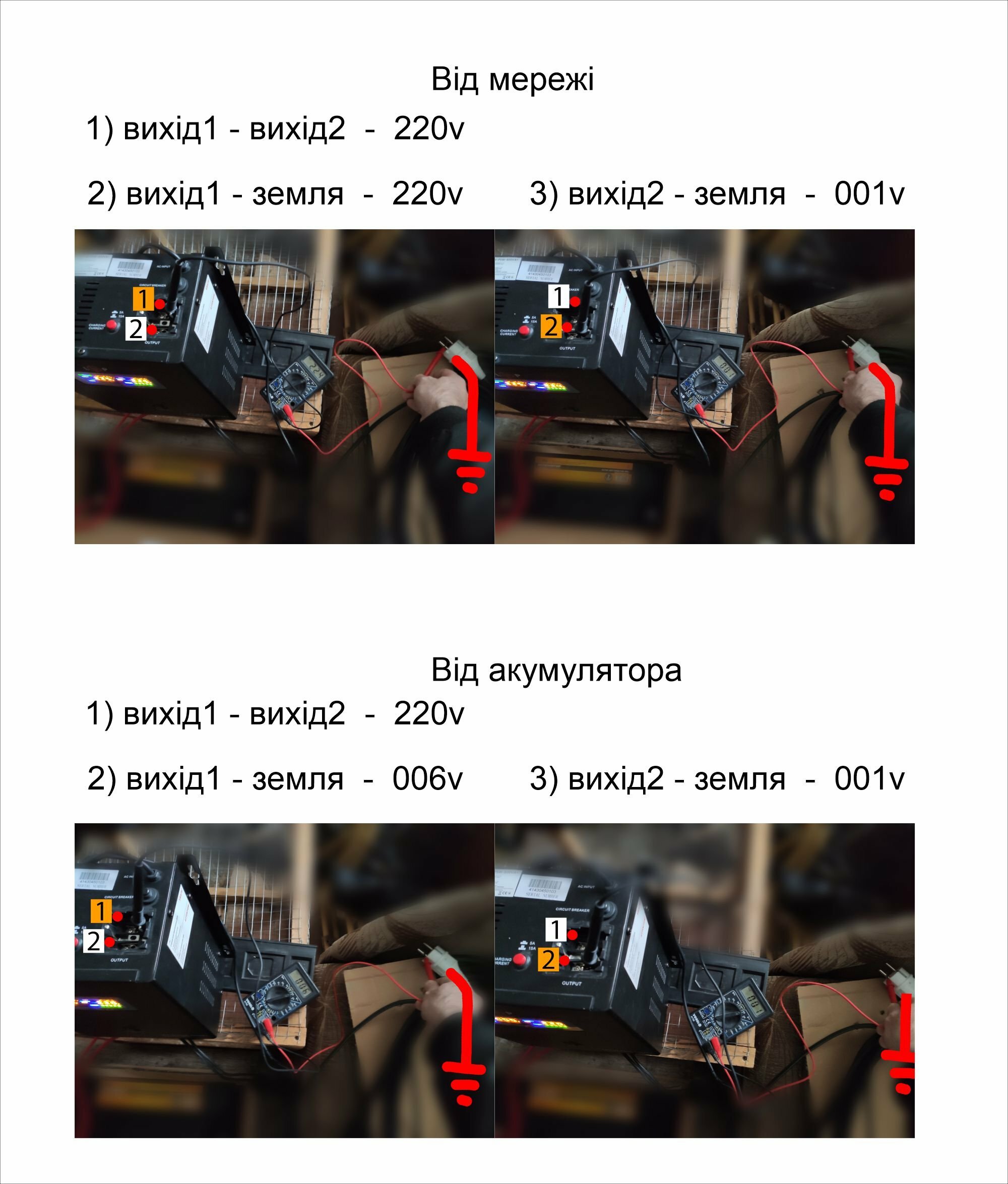

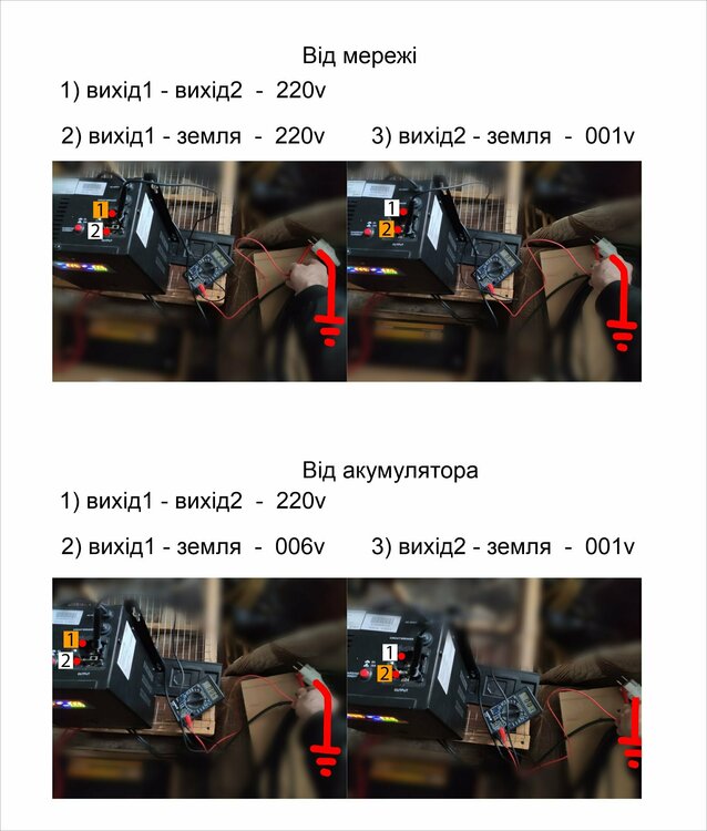

Дед Звукарь Опубліковано: 12 листопада 2023 Поділитись Опубліковано: 12 листопада 2023 2 години тому, AnMig сказав: 1. Чи означає це що при роботі від акумулятора є чистий нуль на виході "2"? 2. Чому індикаторна викрутка світиться яскравіше при роботі від мережі? 3. Чому напруга між виходами і стальним штирьом в землі майже 0, при роботі від акумулятора? 1. Нема там чистого нуля. Система швидше всього гальванічно ізольована від землі. 2. Бо мережа глухозаземлена, з усіма наслідками цього. 3. Тому що система не глухозаземлена. Посилання на коментар Поділитися на інших сайтах More sharing options...
AnMig Опубліковано: 12 листопада 2023 Автор Поділитись Опубліковано: 12 листопада 2023 7 хвилин тому, Дед Звукарь сказав: 1. Нема там чистого нуля. Система швидше всього гальванічно ізольована від землі. Не дуже поняв. То фазозалежний котел буде працювати? Посилання на коментар Поділитися на інших сайтах More sharing options...
standov Опубліковано: 12 листопада 2023 Поділитись Опубліковано: 12 листопада 2023 В дбж (особливо тих які позиціонуються "для котлів") часто є наскрізна нейтраль, це означає що його вихід в усіх режимах гальванично пов'язаний зі входом по одному з провідників (це потрібно для гарантованого піджигання фазозалежних котлів), але це означає що то буде працювати лише в одному положенні вилки. ПС. Зверніться краще до кваліфікованого електрика, бо ви шось спалите ) (в кращому випадку) Посилання на коментар Поділитися на інших сайтах More sharing options...
AnMig Опубліковано: 12 листопада 2023 Автор Поділитись Опубліковано: 12 листопада 2023 20 хвилин тому, standov сказав: ПС. Зверніться краще до кваліфікованого електрика, бо ви шось спалите ) (в кращому випадку) Чим спалю? Тим що ДБЖ відключу від мережевої розетки під час роботи котла? Посилання на коментар Поділитися на інших сайтах More sharing options...
AnMig Опубліковано: 12 листопада 2023 Автор Поділитись Опубліковано: 12 листопада 2023 Погуглив більше про даний ДБЖ. Отже має наскрізний нуль. На вилці пошукав - є позначки L N. Чи означає це що при відключенні вилки з мережі вихід не матиме нуля, потрібного для котла? Індикаторна викрутка світить лише на одному виході. Посилання на коментар Поділитися на інших сайтах More sharing options...
standov Опубліковано: 12 листопада 2023 Поділитись Опубліковано: 12 листопада 2023 47 минут назад, AnMig сказал: Чи означає це що при відключенні вилки з мережі вихід не матиме нуля, потрібного для котла? Індикаторна викрутка світить лише на одному виході. це означає лише то шо написано, дбж має сквозний нуль, тобто якщо він втикнутий в розетку, за умови правильній комбінації положення вилки та розетки - у вас буде нуль на виході і буде працювати котел якщо залишити за скобками питання форми сигналу. Що буде коли дбж перейде в автономний режим то залежить від того як він влаштований, є наприклад варіанти коли автоматично одна з дірок виходу підтягується до землі (аксіоми/вольтроніки), але цю землю він має десь взяти (наприклад з розетки), є варіант коли нуль так і залишається транзитним (powercom inf), є варіант коли схема відривається від усього і транзитний нуль лише у випадку живлення від мережі. 1 Посилання на коментар Поділитися на інших сайтах More sharing options...

AnMig Опубліковано: 13 листопада 2023 Автор Поділитись Опубліковано: 13 листопада 2023 (змінено) 11 годин тому, standov сказав: є наприклад варіанти коли автоматично одна з дірок виходу підтягується до землі (аксіоми/вольтроніки), але цю землю він має десь взяти (наприклад з розетки), є варіант коли нуль так і залишається транзитним (powercom inf), є варіант коли схема відривається від усього і транзитний нуль лише у випадку живлення від мережі. А це можна якось перевірити без підключення котла? Не охота його гробити. Та й не підключений він ще. Індикаторна викрутка світить лише в одному виході, якшо відключити вилку. Я так розумію це не показник? Тоді що заміряти, як, чим? Змінено 13 листопада 2023 користувачем AnMig Посилання на коментар Поділитися на інших сайтах More sharing options...
AnMig Опубліковано: 13 листопада 2023 Автор Поділитись Опубліковано: 13 листопада 2023 (змінено) Ок. А якщо генератор підключити до загального нуля, а автоматом на ДБЖ розірвати лише фазу. Все в будинку працює від генератора, і всюди буде фаза і нуль. ДБЖ відключений від фази але на тому ж нулі і заземленні, що й інші споживачі. Таке реально? Один нуль і одне заземлення для різних джерел струму? Змінено 13 листопада 2023 користувачем AnMig 1 2 Посилання на коментар Поділитися на інших сайтах More sharing options...
igorrius Опубліковано: 13 листопада 2023 Поділитись Опубліковано: 13 листопада 2023 2 часа назад, AnMig сказал: Таке реально? Один нуль і одне заземлення для різних джерел струму? конечно реально , перекидной рубильник , который не рвет ноль Посилання на коментар Поділитися на інших сайтах More sharing options...
AnMig Опубліковано: 13 листопада 2023 Автор Поділитись Опубліковано: 13 листопада 2023 15 хвилин тому, igorrius сказав: Конечно реально , перекидной рубильник , который не рвет ноль Перефразую: таке безпечно? Струми перетікання, потенціали на нулі і т.п. оскільки не розуміюся в цьому Посилання на коментар Поділитися на інших сайтах More sharing options...
