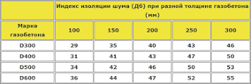

Нема там "звукоизоляцii",бо там як i в каркасних висотках "кладка стiн" з газобетону 200/250мм.товщiни(економiя на всему) А в 80-тих якщо в "хрущовцi" то теж нема.

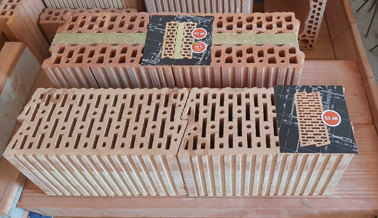

Ну,якщо вам сподобались цi сучаснi "хрущi",то вiзьмiть до уваги "стiну" з вашим сусiдом,(на пополам) знесiть ту стiну з газобетона i поставте нову з якiсного i мiцного мат. з хорошим шумопоглинанням (чи акустичним затуханням) не менше в (51dB, а можна i 57dB)

Думал, а чего это на вас так остро реагируют, а оно вон оно шо, Михалыч, керамблоки из нижнеготагила!!! :grin:
Петросян со своими Шпингалетами нервно курит в сторонке.
мммм, чудова порада, "бодрящая" ))
Змінено користувачем standov
20 хвилин тому, standov сказав:
Точно) Потім переробіть електрику, сантехніку, стяжку, вхідні двері, вікна.
27 минут назад, BugS сказал:
ну воно переробити електрику, сантехніку, стяжку навіть близько не валяється з порадою знести опорну стіну в середині тауна )
4 хвилини тому, standov сказав:
керамоблоки вкладаються так швидко, що дах не встигне впасти.
  • Хаха 1
1 минуту назад, BugS сказал:
це десь мабуть з п'ятої сторінки переваг в рекламній брошурці ))
