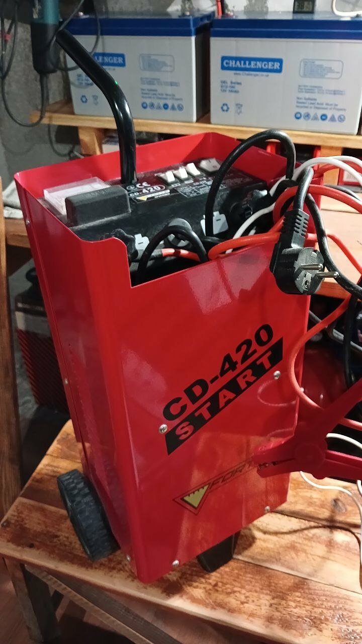

Dalet Опубліковано: 20 листопада 2023 Поділитись Опубліковано: 20 листопада 2023 26 минут назад, Oleg_Igorewich сказал: Ідея дійсно не гарна, бо я дуже втрачаю у потужності але э варіант...... такий собі теж костиль..... але безпечний - блок зарядний на базі модуля с систем живлення постійним струмом. На струм відповідно бажанню по споживанню. На АКБ його. і буде натуральне подвійне перетворення 2 Посилання на коментар Поділитися на інших сайтах More sharing options...
90BCO Опубліковано: 20 листопада 2023 Поділитись Опубліковано: 20 листопада 2023 4 минуты назад, Dalet сказал: - блок зарядний на базі модуля с систем живлення постійним струмом. На струм відповідно бажанню по споживанню. На АКБ його. і буде натуральне подвійне перетворення Я вірно зрозумів ? : Посилання на коментар Поділитися на інших сайтах More sharing options...

porterlv Опубліковано: 20 листопада 2023 Поділитись Опубліковано: 20 листопада 2023 (змінено) 6 хвилин тому, 90BCO сказав: Я вірно зрозумів ? : Так, вірно. Ще як варіант запаралелити 2 - 3 шт ІБЖ від сотових вишок. Їх доволі дешево продають у нас. наприклад Cherokee CAR1848TN і йому подібні. Хоча, то також тре пробувати, бо у них по входу АПФЦ і хз як воно сприйме спотворення форми До речі, Oleg_Igorewich, а ви не пробували писати претензію в енергокомпанію? Хай би побігали, поаналізували. Змінено 20 листопада 2023 користувачем porterlv 1 Посилання на коментар Поділитися на інших сайтах More sharing options...

Oleg_Igorewich Опубліковано: 20 листопада 2023 Автор Поділитись Опубліковано: 20 листопада 2023 17 минут назад, Dalet сказал: э варіант...... такий собі теж костиль..... але безпечний - блок зарядний на базі модуля с систем живлення постійним струмом. На струм відповідно бажанню по споживанню. На АКБ його. і буде натуральне подвійне перетворення У нас з Вами час від часу думки ніби-то збігаються! Минулого року я саме так робив. Мій Axpert-3600 аж ніяк не хотів працювати від бензинового звичайного генератора. А мережевої електрики не було близько 4-ох діб і Сонце ховалося від нас за суворими тучами... Тож я від генератора його кривий синус давав на оцей СД-420. Він підтримує як раз 24В. 24В постійного струму на АКБ, а з них вже на інвертор. 1 Посилання на коментар Поділитися на інших сайтах More sharing options...

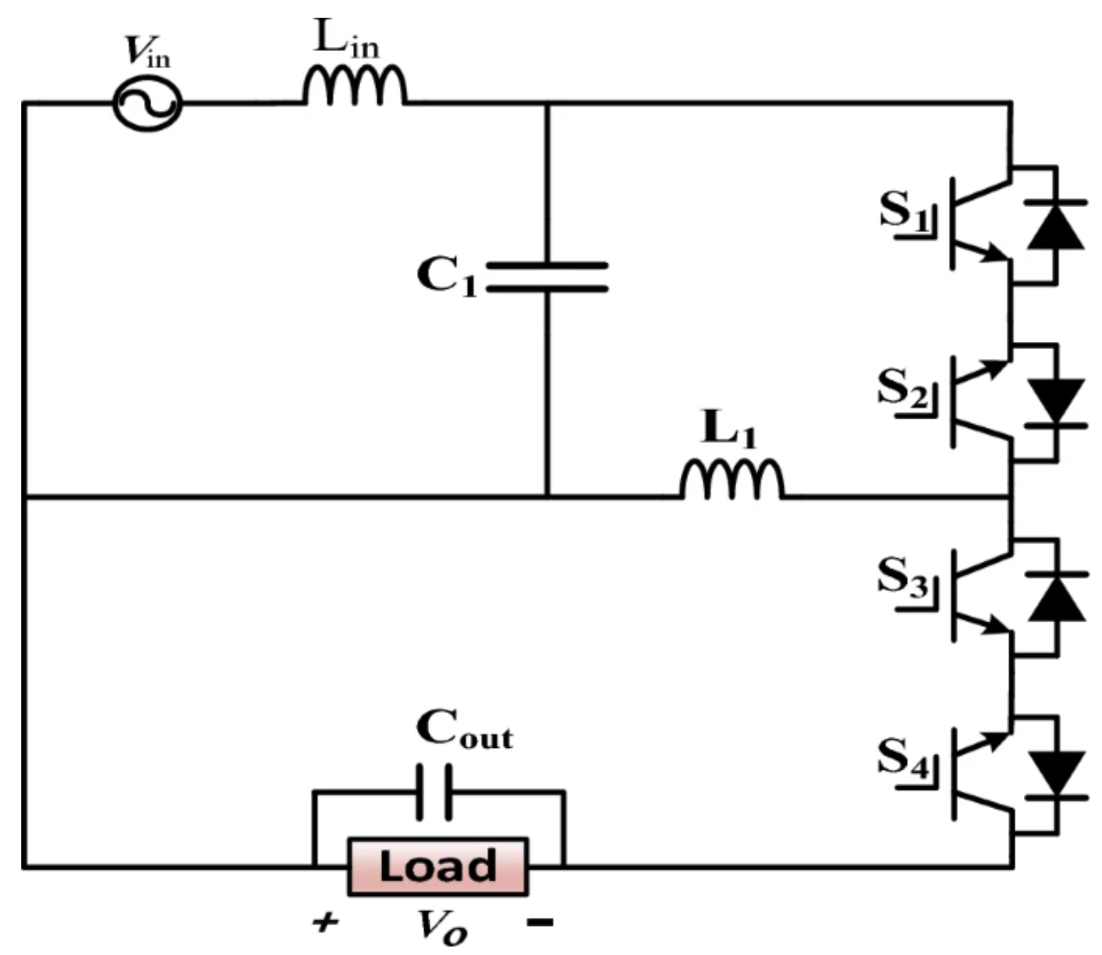

Oleg_Igorewich Опубліковано: 20 листопада 2023 Автор Поділитись Опубліковано: 20 листопада 2023 (змінено) 39 минут назад, porterlv сказал: З вашою ослограмою, вони скоріш за все теж дурітимуть... Потрібна принципово інакша схемотехніка. Я про, це до речі, писав команді Іголкіна. Ось так з колін на коліса вони не готові її реалізувати. Треба на вході поставити випрямляч, потім фільтр, потім високочастотний перетворювач на кшталт імпульсного БП, потім ВЧ трансформатор, після чого знову випрямляч, фільтр/накопичувач (просто великий конденсатор, чим вища частота ВЧ перетворювача, тим менша ємність знадобиться), а потім інвертор - генератор 50Гц 220В. І такий виріб вирішив би мою проблему. Коли купував QUANT-9, я вважав за очевидне, що він якось так і побудований. Прилад , побудований за такою концепцією може приймати на вхід будь що. Хоч постійний струм будь-якої полярності, хоч змінний будь якої форми. Саме цього я очікую від прилада за $1k. Я розумію, що то його відпускна ринкова ціна. При більш-менш масовому виробництві собівартість буде кратно нижчою. Змінено 20 листопада 2023 користувачем Oleg_Igorewich Посилання на коментар Поділитися на інших сайтах More sharing options...
porterlv Опубліковано: 20 листопада 2023 Поділитись Опубліковано: 20 листопада 2023 Таку схемотехніку реалізувати на велику потужність дуже затратно і габаритно. Звідси малий попит і обмежена пропозиція. І космічні ціни... 1 Посилання на коментар Поділитися на інших сайтах More sharing options...
