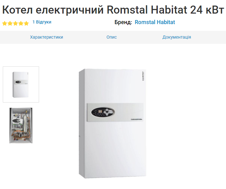

хотілось би побачити конкретну модель котла та стабілізатора
Котел на фото. Здається, саме такий. А про стаб нічого не можу сказати. Він якийсь, як кажуть, старенький ноу-нейм, дуже важкий та великий, тому стоїть в іншому приміщенні, куди складно потрапити. Комутація для експериментів відбувалася з щитка з перемикачами, що був схожий на пульт керування невеличким ядерним реактором. Усі кількадесят перемикачів акуратнесенько підписано дрібним шріфтом. Взагалі все зроблено дуже якісно та красиво. Після того, що побачив, мені навіть соромно буде показати сусідові свої щитки....
Певно, що "мізки" котла можуть погано працювати без стабу.
І про стаб на слабкій лінії, що писали вище, то так, все вірно, він її геть просаджує.
І тут нема ніякого колдовства: просто закон збереження енергії. Якщо стаб підіймає напругу на виході, то для цього йому потрібен більший ток на вході.
І, про потужність. Цілком згоден з шановними дописувачами: при низькій напрузі у мережі без стабу потужність, що видають ТЕНи, буде нижчою, ніж зі стабом. Щоб дотягти потужність ТЕНів до номіналу, стаб відбиратиме з мережі більший ток. ККД стабу також не 100% :))) - це додаткові втрати.

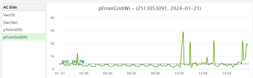

Потом поставил стаб Квант-9 на входе в дом. Это сняло для меня все проблемы с просадками линии и периодическими выбросами по ночам до 280В. После стаба поставил инвертор SNA-5000. Это сняло частично проблемы, связанные с отключениями. Иногда включаем утюг, иногда стиралку. Но не одновременно всё да ещё с чайником и микроволновкой в придачу, конечно :))))
На скрине - типичный профиль энергопотребления (график мощности). В среднем около 400Вт, иногда пички бывают до 4кВт.
Председатель кооператива, когда давал разрешение подключиться , предупреждал, чтобы я не брал больше 5кВт. Стараемся соблюдать ограничение, а SNA-5000 нас дополнительно контролирует :))) Пищит, если перегрузка.
