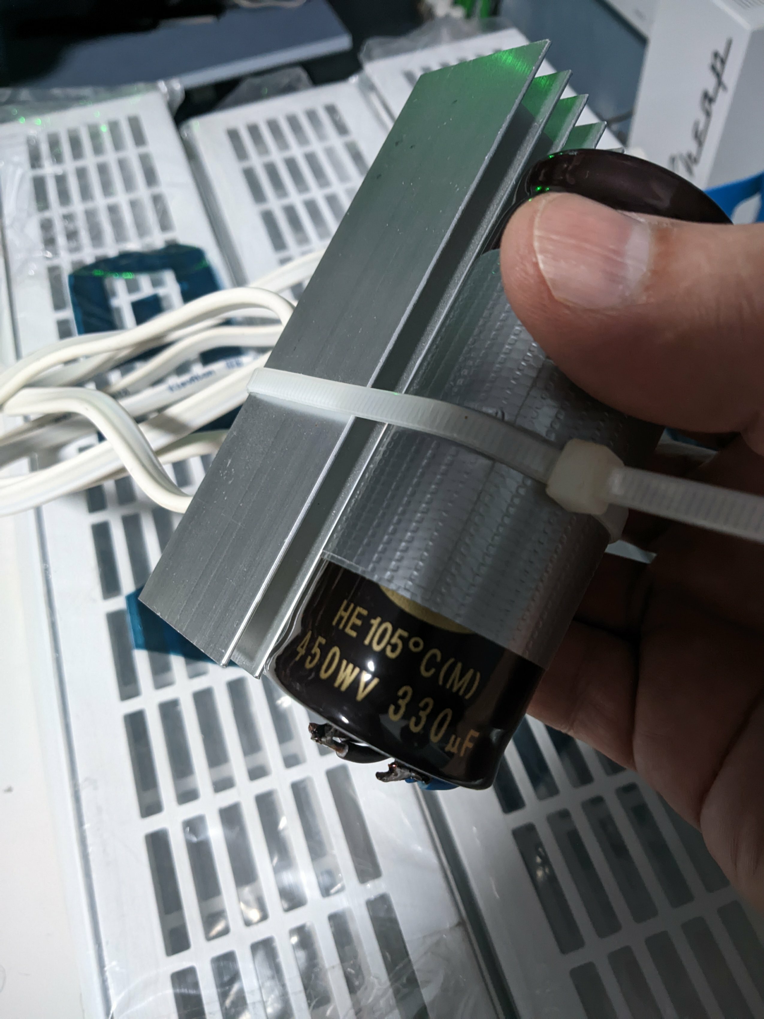

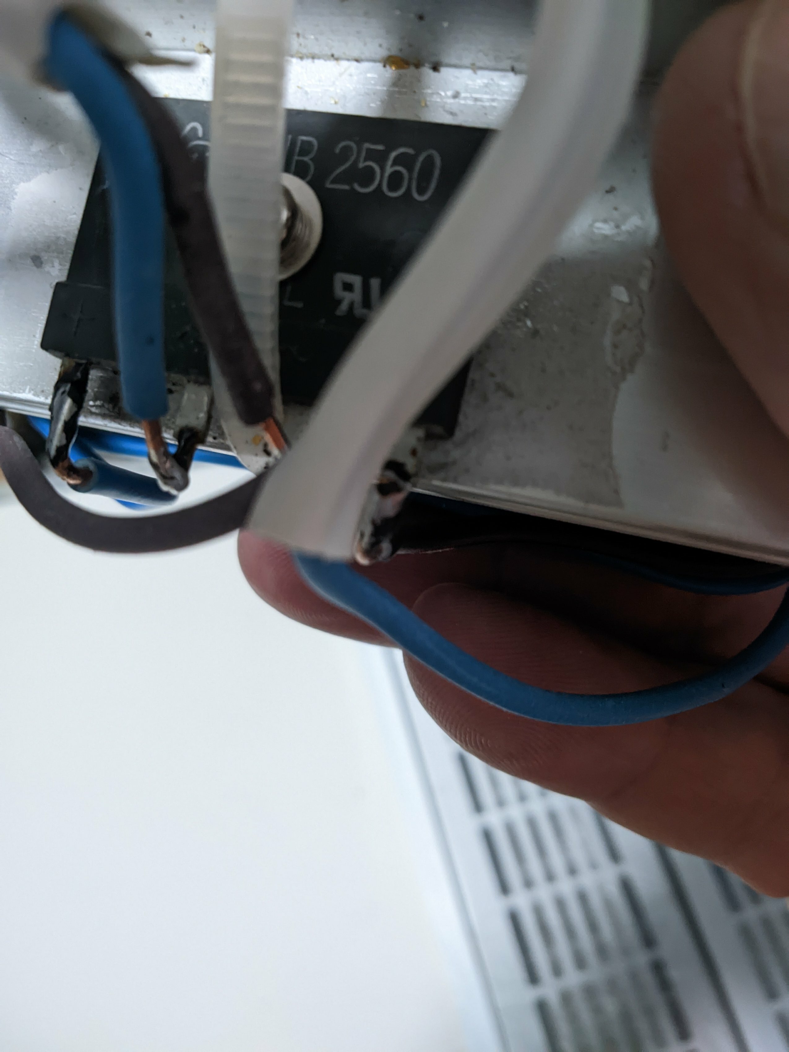

33 хвилини тому, Oleg_Igorewich сказав:
Мiст, певно, на радиаторi? Дуже гарячий був? А який (на скiльки мкФ) конденсатор використовували?
міст 2560 (25А600V), два конд 330mF 450V, все що валялося під ногами, нічого не грілося
Змінено користувачем yur43
  • Дякую 1

22 минуты назад, yur43 сказал:
Дуже Вам вдячний! Конкретні параметри!

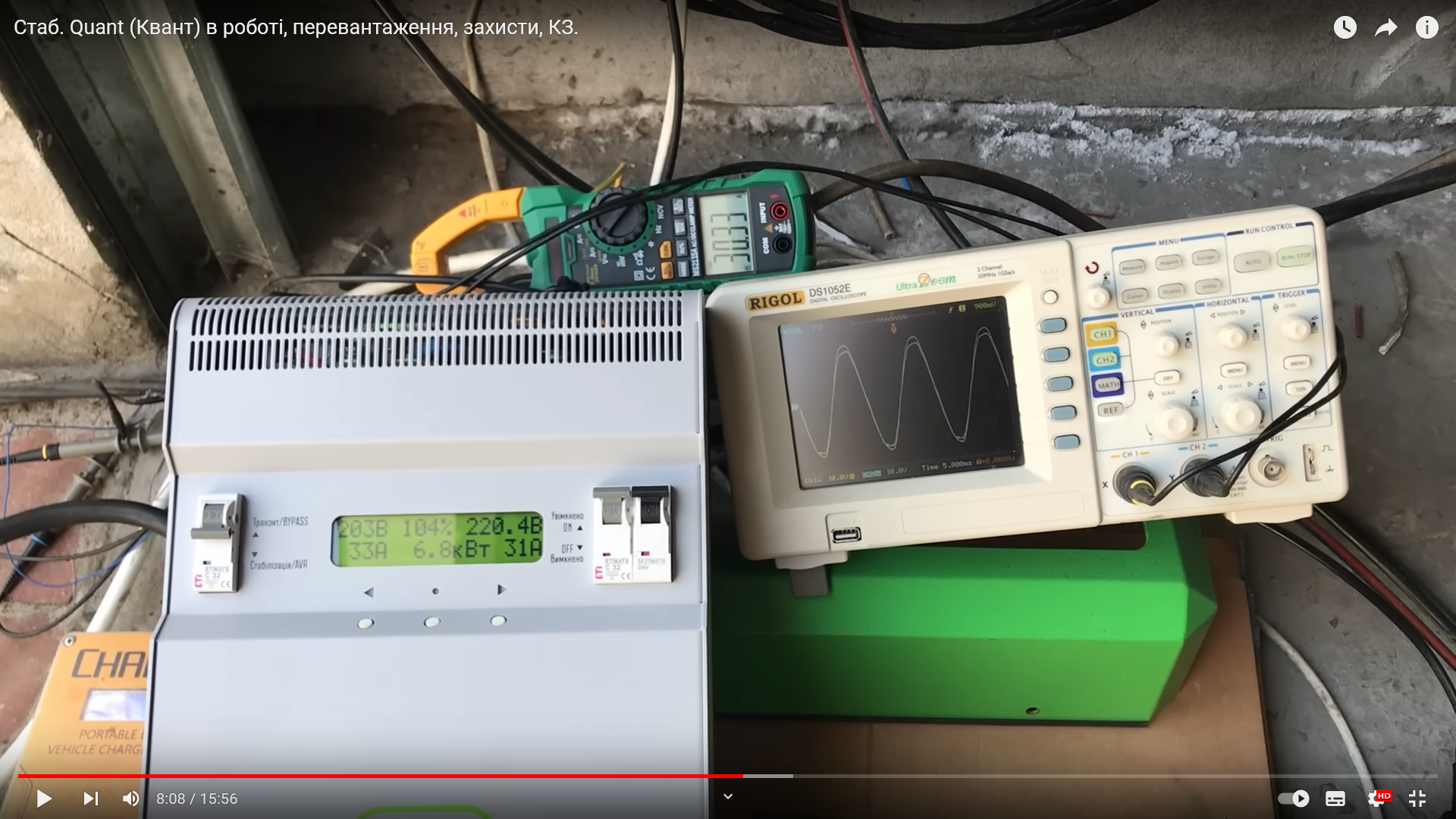

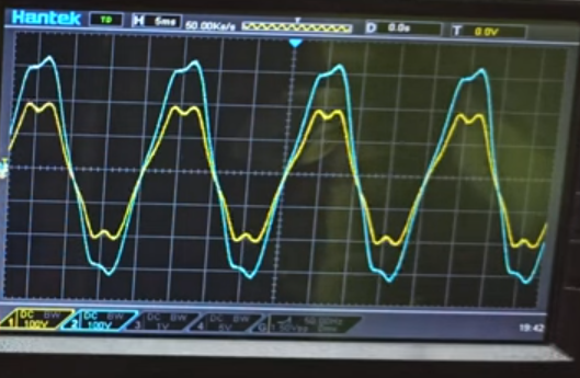

Так-то у нормальных людей double conversion все-таки. AC-DC-AC. Это называется стадия "торга": после того, как самоделкин всем любителям его подвальщины по губам поводил, потеряли память, дескать и не было никакого двойного преобразования ни у кого, даже у APC. Самим не смешно?
В основной теме его два раза прямо спросили про on-line, но опытный дедушка съехал с ответа
но вопрошающий был не в курсе, что отсутствие накопительных конденсаторов, как и дросселей, говорит о топологии - нет может там быть никакого он-лайн.
Дедушка еще бодро чесал про форму сигнала:
Цитата
«Кривое» напряжение сети, заставляющее гудеть все, в чем создает ток — больше не проблема, монолитные порошковые дроссели-реакторы и аналогичные фильтры бесшумны, к тому же работают примерно на 25% от порога их насыщения.
а в первом же реальном обзоре видно, что на форму сигнала buck-boost AC–AC конвертер влиять не может, только на размах, о чем он прекрасно знал, но продолжал кормить г-ном клиентов.
  • Дякую 1
  • Дізлайк 1

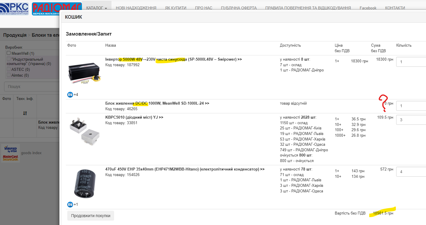

Перепрошую шановне панство за свою настирність,
але ж я знов про реалізуємость ідеї про справжнє подвійне перетворення та можливу вартість приладу. Навожу проект замовлення на скріншоті.
Не все знайшов, що потрібно, залишилася "тьомна конячка" замість ШІМ-контролера-регулятора, щоб зробити DC-DC перетворення з 200..280В на 50В. Але то не буде щось заоблачне. Прошу звернути увагу, що у комплекті присутні не тільки самі компоненти, а й готовий виріб. Тобто вартість корпусу та збірки можна сказати майже врахована. Конденсаторів та мостів понабирав з запасом теж. Хто з паяльником дружить, зрозуміє, що ідея справжнього подвійного перетворення то не є якась космічна технологія із космічними цінами. Наші хлопці у Іголкіна запросто могли б це зробити. Так, ККД, мабуть , буде навколо 90%. Але я і так майже стільки втрачаю з купою своїх приладів та гіркотою у синусі. А якщо проміжну шину робити не на 50В, а хоча б на 120 і поекспериментувати з частотами для ШІМ, то ККД можна отримати і краще, ніж я очікую.... :)))
Для кого важніший ККД, обиратиме традиційний "Квант". А у кого гноблива мережа, як у мене, то новий "Квант_дабл=ніхт_трабл" буде саме те, що треба.

1 година тому, Chatter сказав:
Воно сильно залежить гімно чи цукерку ви пхаєте кванту на вхід. Бо я особисто бачив, як гарно вирівнюються зрізані піки. А це найчастіша проблема наших мереж.
7 минут назад, porterlv сказал:
Уже пытался объяснить, что смотреть нужно не стрелку осциллографа, а гармоники тока и напряжения.
  • Хаха 1

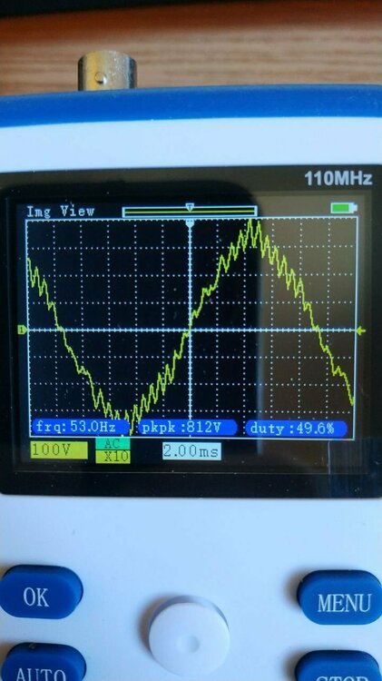

Доповідаю усім , хто слідкує за темою, результати сьогодняшніх досліджень.
Разом із Головою садового товариства пройшлися по хатах, хто де є, подивилися осциллографом, що там в кого.
З'ясували наступне:
1. У сусідньому товаристві, підключеному до іншого трансформатора, але до тієї ж лінії 6 кВ, синус ідеальний.
2. У нашому товаристві, чим ближче до трансформатора, тим кращий синус. У першому домі від трансформатора (55-60м) синус майже ідеальний.
3. По деяких інших хатах спотворення зміщено по фазі таким чином, що злам припадає не навколо нуля, а трохи вище, чи трохи нижче (+/-50..60В).
Висновок:
Проблема має локальний характер, зумовлена навантаженнями на моїй гілці десь поруч зі мною, чи далі від трансформатора.
В 20.11.2023 в 09:13, Dalet сказал:
приватний сектор, і промислових обєктів нема на лінії, то шукайте сусіда з котлом якому приліпили тиристорний регулятор потужності
Скажіть, будь ласка, якщо я знайду такого сусіда і подарую йому стабілізатор ЕЛЕКС-ГіБРИД-Н, та підключу на вході перед його тиристорним регулятором, то це захистить мережу від спотворень?
Чи треба йому подарувати (або порекомендувати придбати) "Квант" відповідної потужності ?
Змінено користувачем Oleg_Igorewich

Ніякий стаб, супер стаб, чи то онлай пбж заводського рішення там не допоможе.
Допомогти може бухта кабелю СІП. Від ТП.
Ну або ж шукати.....  Якщо там справді тіристорний регулятор, то його там не має бути, в апріорі. А регулювання кількістю вкл тенів робиться.

В 25.11.2023 в 17:50, Dalet сказал:
Подивіться на ТП. Або найближчому до тп підключенні
На найближчому підключенні маємо майже ідеальний синус.
"Майже" - то я так кажу, залишаючи допуск на вади зору в окулярах: може чого не вгледів :-)))
