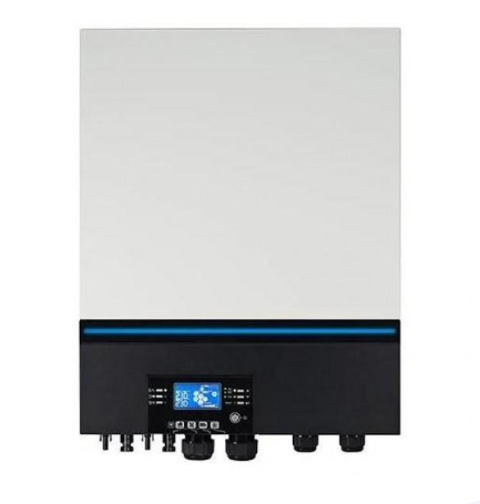

6 минут назад, Dalet сказал:
гугліть - Voltronic King 5000
Voltronic Power Axpert King 5000-48 48V -це той чи не той?
9 минут назад, Oleg_Igorewich сказал:
головне не зовнішність, головне внутрішність))) схоже, але не дуже
  • Хаха 1

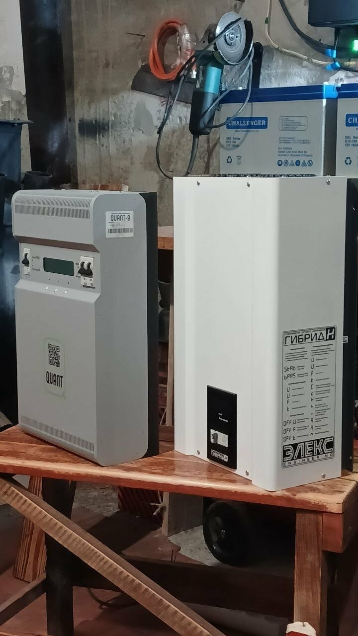

Експерімент з гібридом від ЕЛЕКС. Це релейно-сімісторний стабілізатор, у якому трансформатор з декількома виводами.
Він не видаляє потвору назовсім. Але трохи згладжує її зуб.
На відео гарно чути, як воно рипить...

Допоки "Квант" їздив у "відпустку" на тестування та профілактику, будинок спочатку був без стабу. Насос не міг стартувати. Довелося на насос кинути "ЕЛЕКС Гібрид-Н" тимчасово.

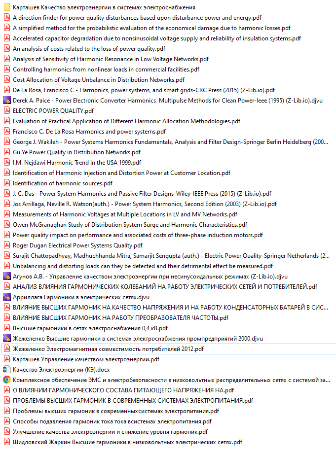

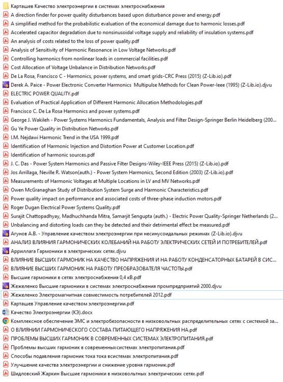

Да пожалуйста, выбирайте, скажете с чего захотите начать, я закину:
  • Дякую 1

Касательно предложенных Вами материалов, буду очень признателен, если один из этих или оба два (из вышеперечисленных) Вы сможете прикрепить в тему:
(очень интересно почитать , каков подход, методики, формальная сторона и т.п.)
И ещё! За ссылку на Карташева - отдельная благодарность! Классик, который пишет понятно для дилетантов да так, что приятно читать. :-)))

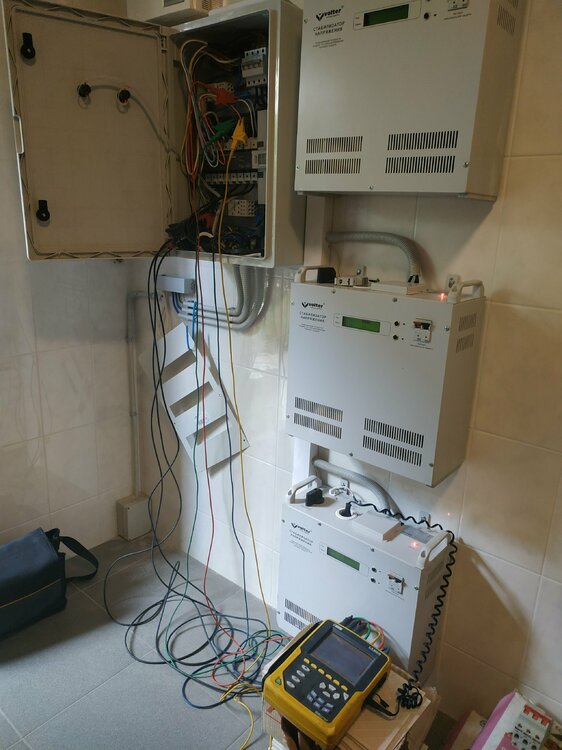

бо поки там ото тільки вписались, я з 2006 року міряю

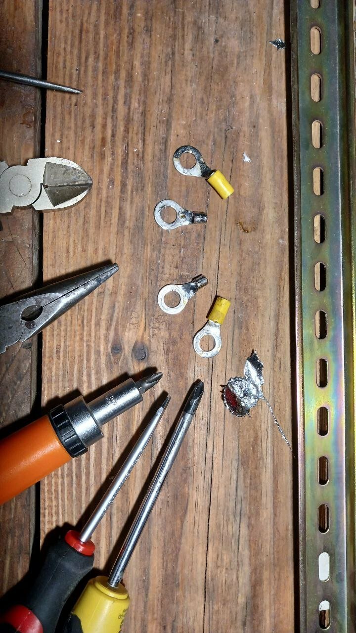

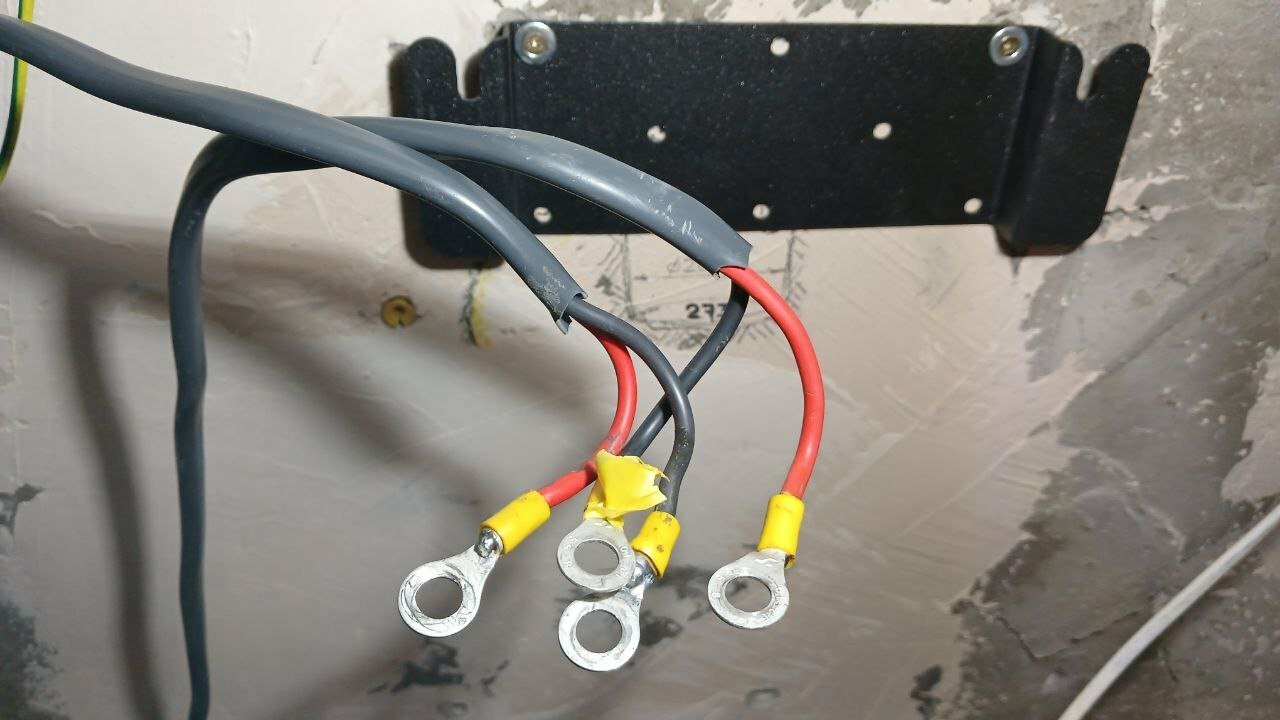

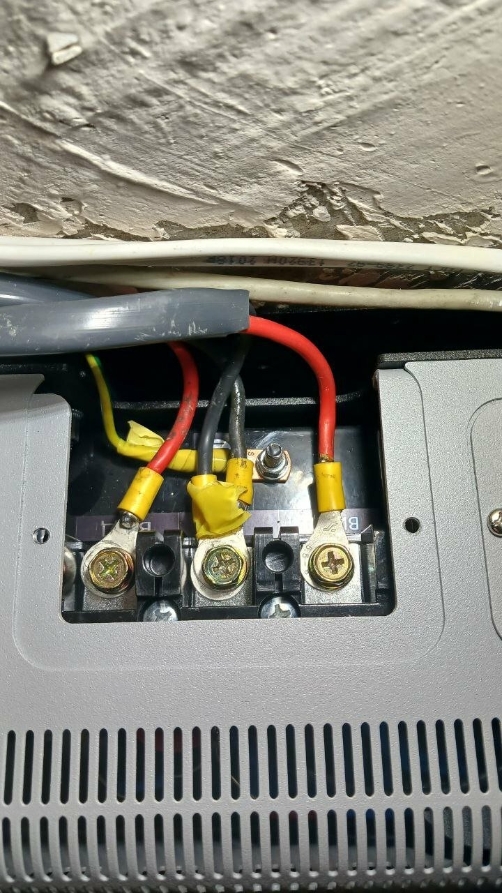

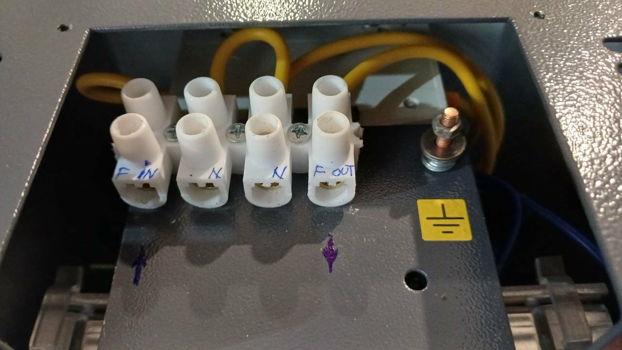

Называется, запасная печалька: вводы по-разному у стабов сделаны. Пришлось отпаять "лишнее", то, что с такой любовью припаивал несколько месяцев назад :))))
