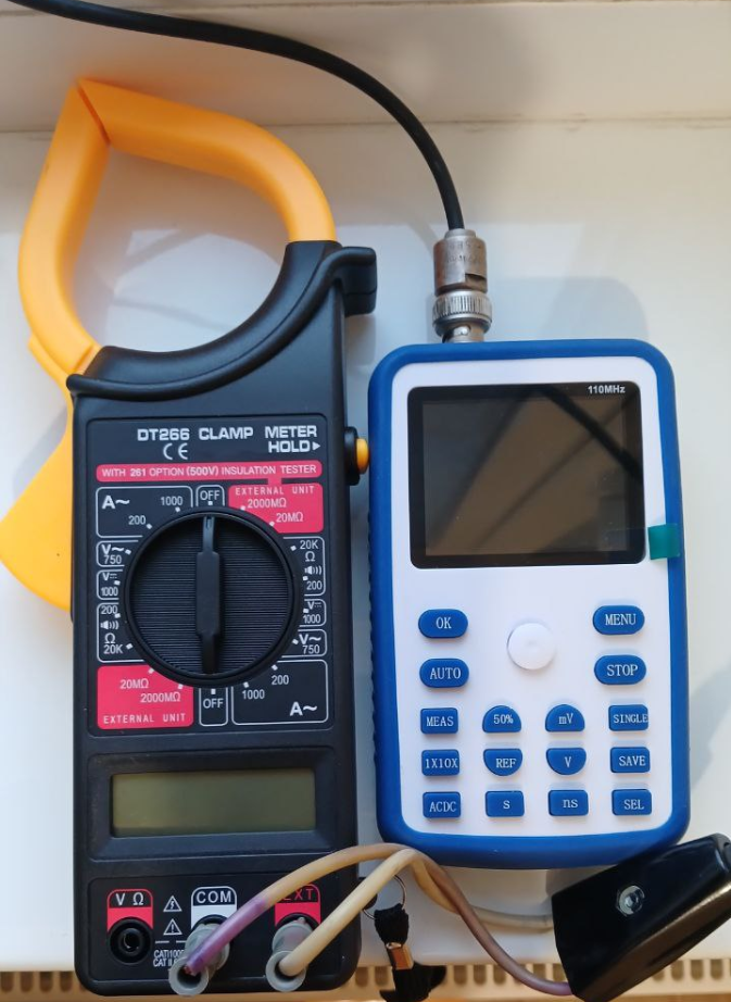

yur43 Опубліковано: 30 листопада 2023 Поділитись Опубліковано: 30 листопада 2023 (змінено) 56 хвилин тому, Oleg_Igorewich сказав: До речі, токові "кліщі" вже замовив та проплатив. Обіцяли сьогодні відправити Вам треба було трансформатор струму, підключений на вхід осцилографа. По суті це розбірне феритове кільце з обмоткою кілька витків, кільце надівається на цікавлячий провід. По осцилограмі можна судити силу струму і спотворення. Змінено 30 листопада 2023 користувачем yur43 1 Посилання на коментар Поділитися на інших сайтах More sharing options...

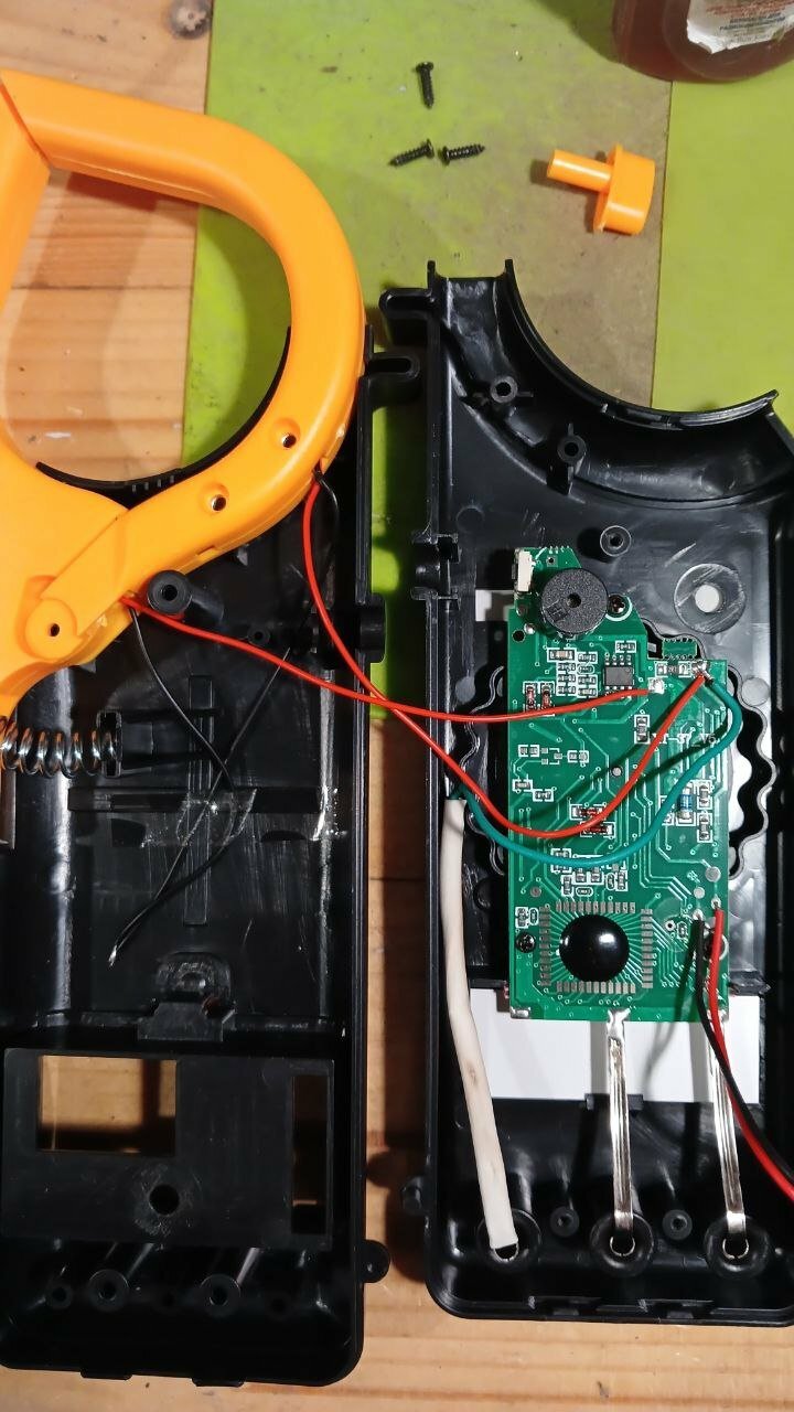

Oleg_Igorewich Опубліковано: 30 листопада 2023 Автор Поділитись Опубліковано: 30 листопада 2023 (змінено) 59 минут назад, yur43 сказал: Вам треба було трансформатор струму, підключений на вхід осцилографа. Так. Я спочатку думав таке зробити тільки не з феріту , а з трансформаторного заліза. А потім вирішив придбати "кліщі", бо там теж саме залізо, але культурно залито у пластик. І корпус готовий для зручного використання. Або зроблю вихід на роз'єм для осцилографа з вбудованої котушки. Або додаткову обмотку намотаю зверху на "клешню". Змінено 30 листопада 2023 користувачем Oleg_Igorewich 2 Посилання на коментар Поділитися на інших сайтах More sharing options...
Oleg_Igorewich Опубліковано: 2 грудня 2023 Автор Поділитись Опубліковано: 2 грудня 2023 (змінено) В 30.11.2023 в 11:32, yur43 сказал: трансформатор струму, підключений на вхід осцилографа Зелений провод кинув з котушки на вихід "ЕХТ". Опір обмотки 2.5 Ом. Цікаво, скільки там витків... Ось таке заколхозив: Змінено 2 грудня 2023 користувачем Oleg_Igorewich 1 Посилання на коментар Поділитися на інших сайтах More sharing options...
