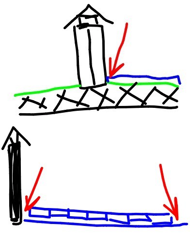

Nesnakomez Опубліковано: В понеділок в 13:22 Поділитись Опубліковано: В понеділок в 13:22 Что сыпать под плитку на бетонное основание, я так понял так и не пришли к единому мнению? И еще вопрос по организации контура укладки. Мне нужно накрыть бетонный заезд перед воротами. Сколько минимум высоты можно сделать под машину? Вид сбоку. Верхний малюнок: посередине ворота, слева- двор, уклон влево, справа уже улица- уклон вправо. Во дворе уде лежит плитка, ее верх на одном уровне с нижним швеллером рамки ворот(зеленая линия), справа- бетон залит на таком же уровне(зеленая линия). Не очень хочется снимать бетон на улице, чтобы опуститься ниже. На малюнке снизу- предполагаемый слой плитки. Но наверное он получится слишком высоким? Если не снимать его, то еще и проблема- как отделать края- справа сойти на нет, а слева- ступенька(наверное из бордюров плашмя), так чтобы заезжая на нее не разваливалась кладка. Я морально готов, что прям возле ворот возможна ступенька, но если она будет миллиметров 100, это многовато. Через такую ступеньку ездить машиной совсем не комфортно будет. Или тут однозначно придется углубляться? Ворота поднимать не планирую. Посилання на коментар Поділитися на інших сайтах More sharing options...
