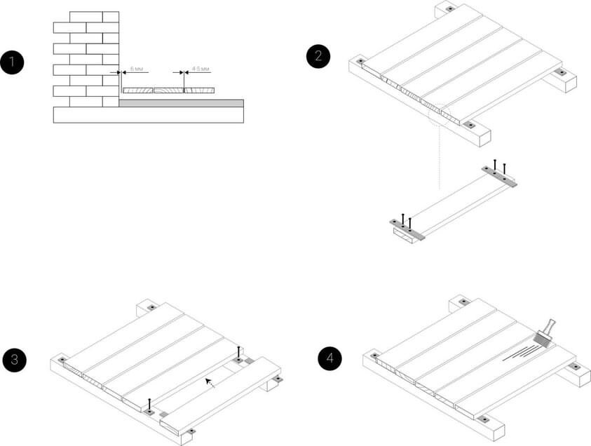

Dmytro Davydenko Опубліковано: 10 липня 2024 Автор Поділитись Опубліковано: 10 липня 2024 Можливо хтось знає які є кріплення для прихованого монтажу палубної дошки? мені порадили кріплення як на малюнку нижче, але в своєму місті не можу такого знайти. можливо можна з чогось такі виготовити, або є якісь лайфхаки? Посилання на коментар Поділитися на інших сайтах More sharing options...
ЯД Опубліковано: 11 липня 2024 Поділитись Опубліковано: 11 липня 2024 10.07.2024 в 13:20, Dmytro Davydenko сказав: Можливо хтось знає які є кріплення для прихованого монтажу палубної дошки? мені порадили кріплення як на малюнку нижче, але в своєму місті не можу такого знайти. можливо можна з чогось такі виготовити, або є якісь лайфхаки? Ну выглядит это как металлическая полоса с отверстиями под шурупы. Думаю можно сделать из полосы металла)) 1 Посилання на коментар Поділитися на інших сайтах More sharing options...
Dmytro Davydenko Опубліковано: 27 липня 2024 Автор Поділитись Опубліковано: 27 липня 2024 В 12.07.2024 в 00:31, ЯД сказал: Ну выглядит это как металлическая полоса с отверстиями под шурупы. Думаю можно сделать из полосы металла)) точно) спасибо)) Посилання на коментар Поділитися на інших сайтах More sharing options...
