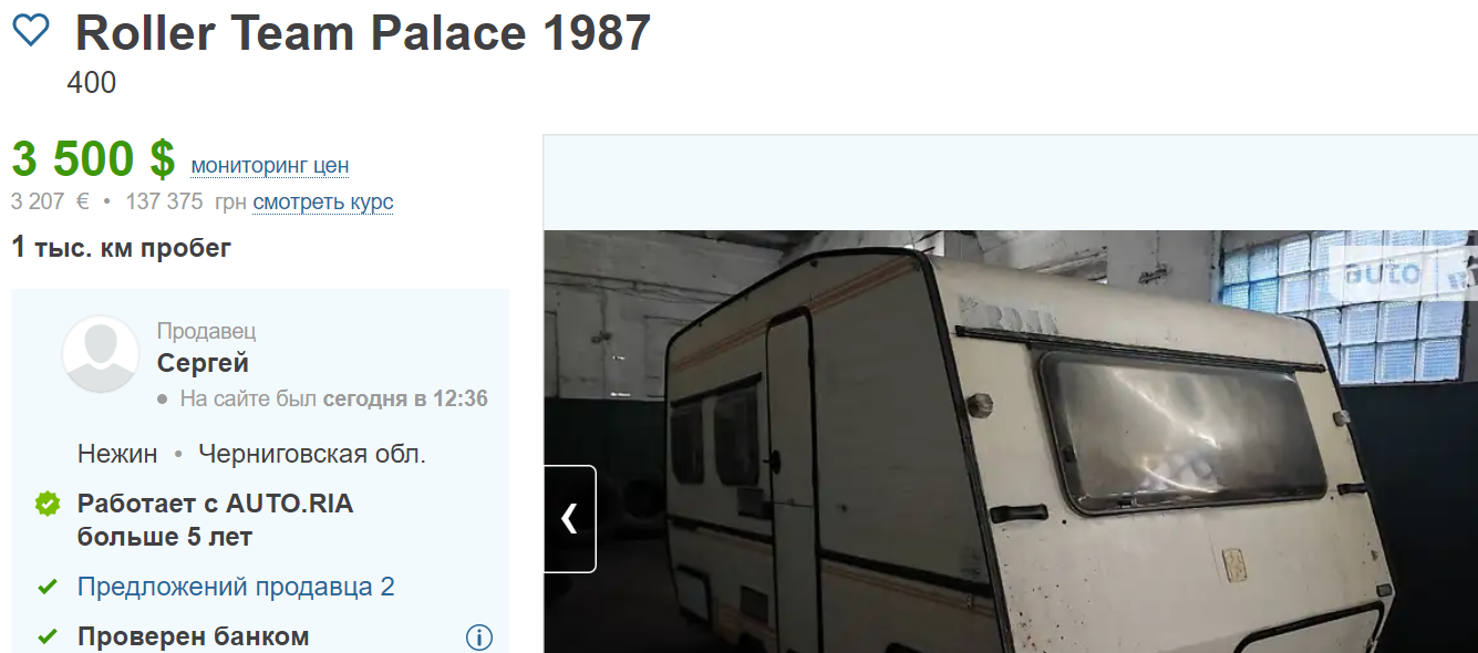

vbb Опубліковано: 25 березня 2024 Поділитись Опубліковано: 25 березня 2024 (змінено) Побудувати щось придатне для тимчасового житла (з меблями та кухнею) дешевше не вийде: (це фото не має до мене відношення, просто як приклад) Просто пора***те будматеріали - будь-які (дерево чи газобетон, дах, мін меблів та світло). Змінено 25 березня 2024 користувачем vbb Посилання на коментар Поділитися на інших сайтах More sharing options...

delic Опубліковано: 25 березня 2024 Поділитись Опубліковано: 25 березня 2024 1 годину тому, vbb сказав: Побудувати щось придатне для тимчасового житла (з меблями та кухнею) дешевше не вийде: (це фото не має до мене відношення, просто як приклад) Просто пора***те будматеріали - будь-які (дерево чи газобетон, дах, мін меблів та світло). Топікстартеру готова побутівка задорога, а ви пропонуєте витратити $3500? Якщо економити суму в абсолютних значеннях і розглядати лише літній варіант, то це робити побутівку самому. Дерево+плівки+профлист/ондулін. Посилання на коментар Поділитися на інших сайтах More sharing options...
vbb Опубліковано: 25 березня 2024 Поділитись Опубліковано: 25 березня 2024 (змінено) 16 хвилин тому, delic сказав: Топікстартеру готова побутівка задорога, а ви пропонуєте витратити $3500? Якщо економити суму в абсолютних значеннях і розглядати лише літній варіант, то це робити побутівку самому. Дерево+плівки+профлист/ондулін. ну так покажіть цифру бюджету на самобуд. одне тільки дерево під 1000 потягне, а ліжко, кухня, електрика, санвузол, той самой профліст та ондулін - зробіть калькуляцію та потім поговоримо. За 3500 він отримує готове житло з внутрянкою сантехнікою, електрикою та меблями за тиждень, при чому яке не потребує фундаменту, можна тягати по ділянці та продати опісля будівництва. "побутівка" - то не те саме Змінено 25 березня 2024 користувачем vbb Посилання на коментар Поділитися на інших сайтах More sharing options...
