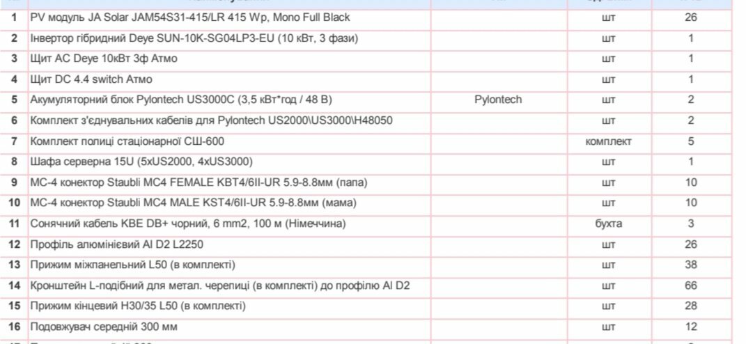

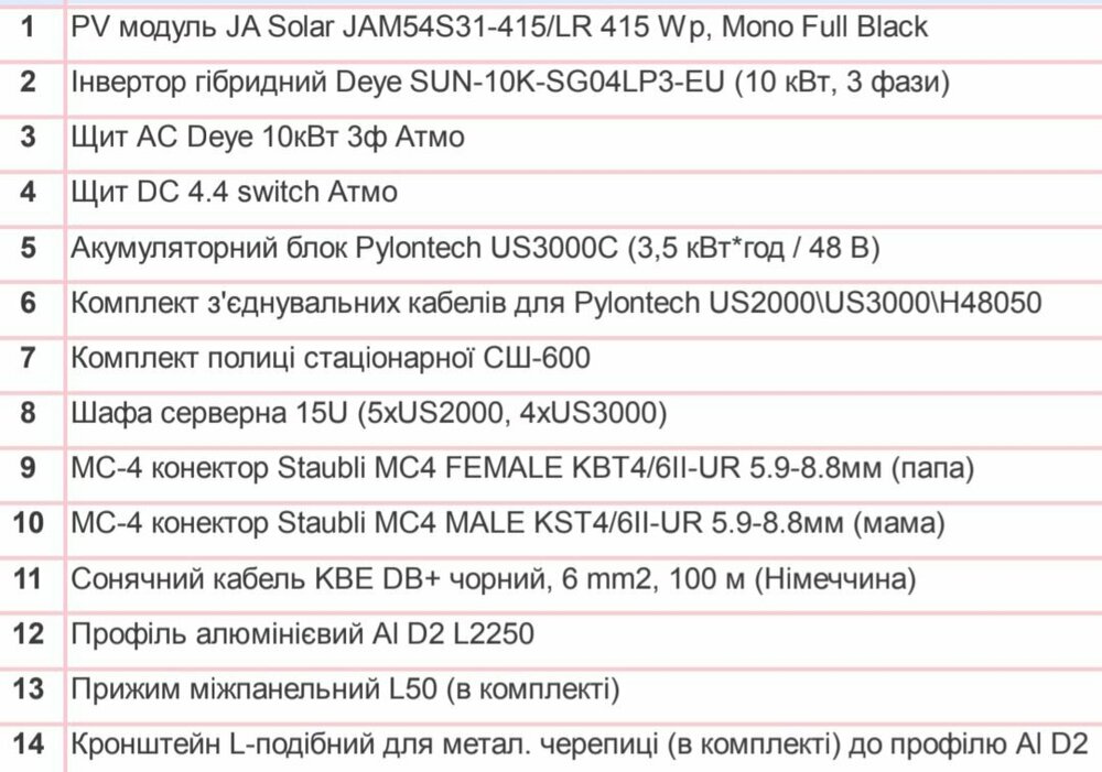

Oksana Boiko Опубліковано: 26 травня Автор Поділитись Опубліковано: 26 травня Хто в темі, будь ласка, поділіться думками щодо такого комплекту 1 Посилання на коментар Поділитися на інших сайтах More sharing options...
Dalet Опубліковано: 26 травня Поділитись Опубліковано: 26 травня 32 минуты назад, Oksana Boiko сказал: Хто в темі, будь ласка, поділіться думками щодо такого комплекту По 1шт? Посилання на коментар Поділитися на інших сайтах More sharing options...
Oksana Boiko Опубліковано: 26 травня Автор Поділитись Опубліковано: 26 травня 15 хвилин тому, Dalet сказав: По 1шт? Ой...виправляю) 1 Посилання на коментар Поділитися на інших сайтах More sharing options...
volomoto Опубліковано: 26 травня Поділитись Опубліковано: 26 травня 47 хвилин тому, Oksana Boiko сказав: Ой...виправляю) Без ескізу, розрахунків і цін це не говорить ні про що. Також не відомо яку задачу ставили, бо якщо це було "хочу СЕС", то вам впихнуть все, що завалялось на складі, та ще й за немалі гроші. 1 Посилання на коментар Поділитися на інших сайтах More sharing options...
Dalet Опубліковано: 26 травня Поділитись Опубліковано: 26 травня 1 час назад, Oksana Boiko сказал: Ой...виправляю) Спитайте в них яка потужність резерву без мережі і сонця Посилання на коментар Поділитися на інших сайтах More sharing options...
Oksana Boiko Опубліковано: 26 травня Автор Поділитись Опубліковано: 26 травня 7 годин тому, volomoto сказав: Без ескізу, розрахунків і цін це не говорить ні про що. Також не відомо яку задачу ставили, бо якщо це було "хочу СЕС", то вам впихнуть все, що завалялось на складі, та ще й за немалі гроші. Задача була: СЕС гібридна, 10квт, з можливістю збільшення, 3 фази, дах з металочерепиці, споживання наразі невідоме, опалення газом, але + бойлер на електриці та і взагалі багато чого на електриці буде у майбутньому, нині прорахувати важко, у приорітеті безпека. Якось так. Мене цікавить якість запропонованого, може ті, хто ставив, а особливо користувався, підкажуть плюси-мінуси по вказаних позиціях Посилання на коментар Поділитися на інших сайтах More sharing options...
Oksana Boiko Опубліковано: 26 травня Автор Поділитись Опубліковано: 26 травня 8 годин тому, Dalet сказав: Спитайте в них яка потужність резерву без мережі і сонця А по самому обладнанню можете підказати? В сенсі виробники ці норм? Надійне чи таке собі? Посилання на коментар Поділитися на інших сайтах More sharing options...
vbb Опубліковано: 26 травня Поділитись Опубліковано: 26 травня (змінено) якісне обладнання. може бути краще, але може бути гірше але це не туди й не cуди будь-яка хороша якість, якщо вона погано розрахована або налаштована, тоді вона непридатна для використання або витрати більше, щоб змусити її працювати Цитата 9 годин тому, Dalet сказав: Спитайте в них яка потужність резерву без мережі і сонця це не просто питання - має бути певне розуміння того, наскільки це відповідає вашим потребам відповідь повинна пояснити, що ви можете вставити в розетку та як довго вона працюватиме. тим більше, що ви говорите про 3 фази Змінено 26 травня користувачем vbb 1 Посилання на коментар Поділитися на інших сайтах More sharing options...
Dalet Опубліковано: 27 травня Поділитись Опубліковано: 27 травня 6 часов назад, vbb сказал: це не просто питання - має бути певне розуміння того, наскільки це відповідає вашим потребам відповідь повинна пояснити, що ви можете вставити в розетку та як довго вона працюватиме. тим більше, що ви говорите про 3 фази Ну може поснювали.... миж поки не знаєм... Посилання на коментар Поділитися на інших сайтах More sharing options...
Dalet Опубліковано: 27 травня Поділитись Опубліковано: 27 травня (змінено) Добре. А Щит АС та DC. Його складові. Фото чи схему.... І цікава розкладка панелей з огляду на 10 пар конекторів Змінено 27 травня користувачем Dalet Посилання на коментар Поділитися на інших сайтах More sharing options...
volomoto Опубліковано: 27 травня Поділитись Опубліковано: 27 травня 2 години тому, Dalet сказав: І цікава розкладка панелей з огляду на 10 пар конекторів І 28 кінцевих прижимів Посилання на коментар Поділитися на інших сайтах More sharing options...
