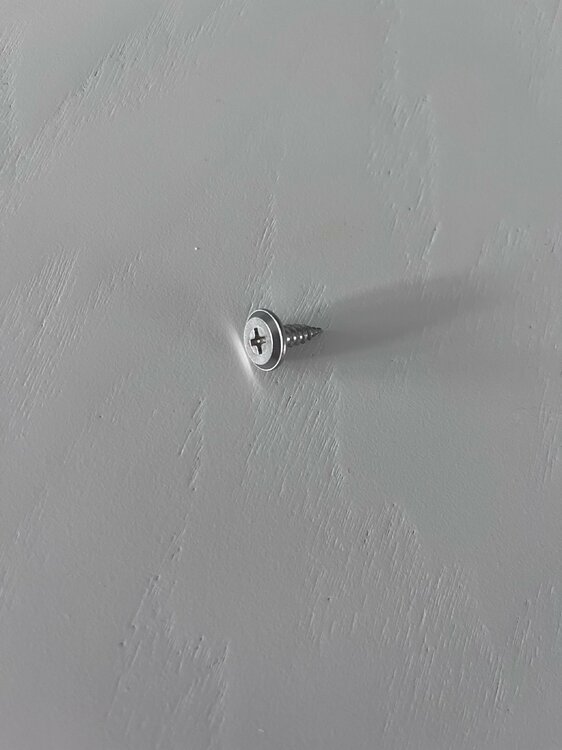

Vikctor Опубліковано: 14 квітня 2025 Поділитись Опубліковано: 14 квітня 2025 6 часов назад, МакДо сказал: Невже доведеться заземляти панелі через спеціальні отвори в рамі за допомогою кабелю? Цілком рабочій варіант. Тільки гімора забагато. Там отвір під 3мм чи 4мм, що взагалі ні в які ворота, тому раджу розсвердлити хоча б для 5-6мм болтів і підібрати накінечники з відповідним отвором.. Це до того ж корисно для кращого контакту, бо анадований профіль панелей дійсно працює як ізолятор. 1 Посилання на коментар Поділитися на інших сайтах More sharing options...
Vikctor Опубліковано: 14 квітня 2025 Поділитись Опубліковано: 14 квітня 2025 2 часа назад, newbee2020 сказал: ... а корпус я би не ризикував. Тобто не заземлений корпус фотоелектричних модулів це безпечно, а заземлений це ризик. Це логіка Трампа. Не ображайтесь. 1 Посилання на коментар Поділитися на інших сайтах More sharing options...
МакДо Опубліковано: 14 квітня 2025 Поділитись Опубліковано: 14 квітня 2025 (змінено) 6 хвилин тому, Vikctor сказав: Там отвір під 3мм чи 4мм, що взагалі ні в які ворота Дякую за пораду. Я планував в той отвір саморізом з нержавійки притискати наконечник… Бо виробник якби натякнув мені, що туди саморіз саме по діаметру отвору) не хочеться на даху на гвинт одягати шайбу/гровер і ото його закручувати притримуючи гайку Змінено 14 квітня 2025 користувачем МакДо 1 Посилання на коментар Поділитися на інших сайтах More sharing options...

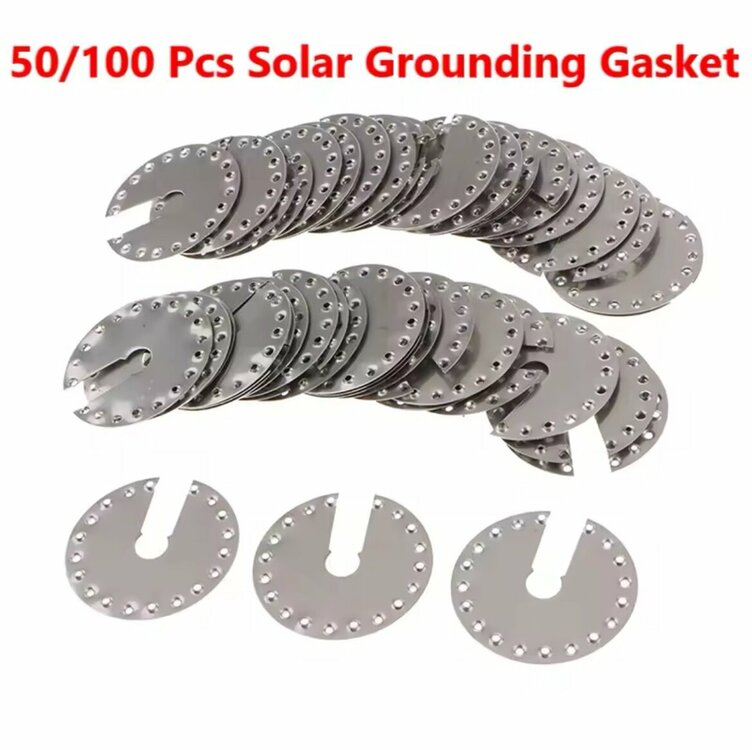

Vikctor Опубліковано: 14 квітня 2025 Поділитись Опубліковано: 14 квітня 2025 Только что, МакДо сказал: Дякую за пораду. Я планував в той отвір саморізом з нержавійки притискати наконечник… Саморізом я не пробував - брехати не буду. А як ви це зробите на зібраной конструкції? У вас же не на землі то все буде а на даху й відповідно вструмити між покрівлею та панелью шуруповерт навряд вистачить місця. З цікавого - Дмитро razzil придбав спеціальні "злі" шайби, яки за задумом повинні були "вгризатися" в профіль панелей в надії пошкодити анодований слой і покращіти контакт. Але виміри показали геть іншу (гіршу) картину ніж з простими гладкими шайбами. 1 Посилання на коментар Поділитися на інших сайтах More sharing options...
МакДо Опубліковано: 14 квітня 2025 Поділитись Опубліковано: 14 квітня 2025 1 хвилину тому, Vikctor сказав: Саморізом я не пробував - брехати не буду. А як ви це зробите на зібраной конструкції? А воно ще все на землі. Поки зібрав всі комплектуючі… Сьогодні лише перший профіль накинув (але потім й прикрутив) Планую на землі до кожної панелі прикрутити по хвостику і при встановленні на дах, коли помічник триматиме панель на ребрі для послідовного підключення відразу й прикрутити того хвостика до наступної панелі, що вже теж з хвостиком. От тільки думаю чи 150мм кабелю буде норм, чи робити 200мм… До мене також їдуть злі шайби з Алі, але відчуваю, що вони теж не попадуть шипом в 2мм виступ полички профілю. Тому то остання надія. Але готуюсь морально до хвостиків та саморізів з головкою під ключ. 1 1 Посилання на коментар Поділитися на інших сайтах More sharing options...

Vikctor Опубліковано: 15 квітня 2025 Поділитись Опубліковано: 15 квітня 2025 21 час назад, МакДо сказал: А воно ще все на землі. Поки зібрав всі комплектуючі… Сьогодні лише перший профіль накинув (але потім й прикрутив) Планую на землі до кожної панелі прикрутити по хвостику і при встановленні на дах, коли помічник триматиме панель на ребрі для послідовного підключення відразу й прикрутити того хвостика до наступної панелі, що вже теж з хвостиком. От тільки думаю чи 150мм кабелю буде норм, чи робити 200мм… До мене також їдуть злі шайби з Алі, але відчуваю, що вони теж не попадуть шипом в 2мм виступ полички профілю. Тому то остання надія. Але готуюсь морально до хвостиків та саморізів з головкою під ключ. Я думав в мене було гіморно з кріпленням профілів, але в вас теж цікавий варіант. 1 Посилання на коментар Поділитися на інших сайтах More sharing options...

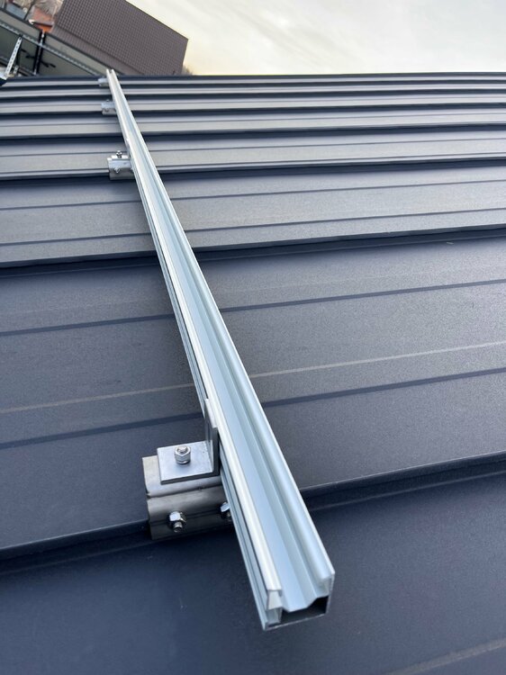

МакДо Опубліковано: 15 квітня 2025 Поділитись Опубліковано: 15 квітня 2025 2 хвилини тому, Vikctor сказав: Я думав в мене було гіморно з кріпленням профілів, але в вас теж цікавий варіант. 100%. Вдень немає часу, після роботи лізу на дах. Встановив аж три профіля за 2 не повних вечора. Встановлювати їх дуже легко - все на гвинтах. А от виставити їх рівно ще та задача. То найбільша траханина. Найбільше часу витрачаю на «вверх - вниз». Дуже хочеться, щоб хтось стояв знизу і казав: тут нижче, там вище. Кріпити кабель заземлення до рами панелі на ось такі шурупи: 3 1 Посилання на коментар Поділитися на інших сайтах More sharing options...
