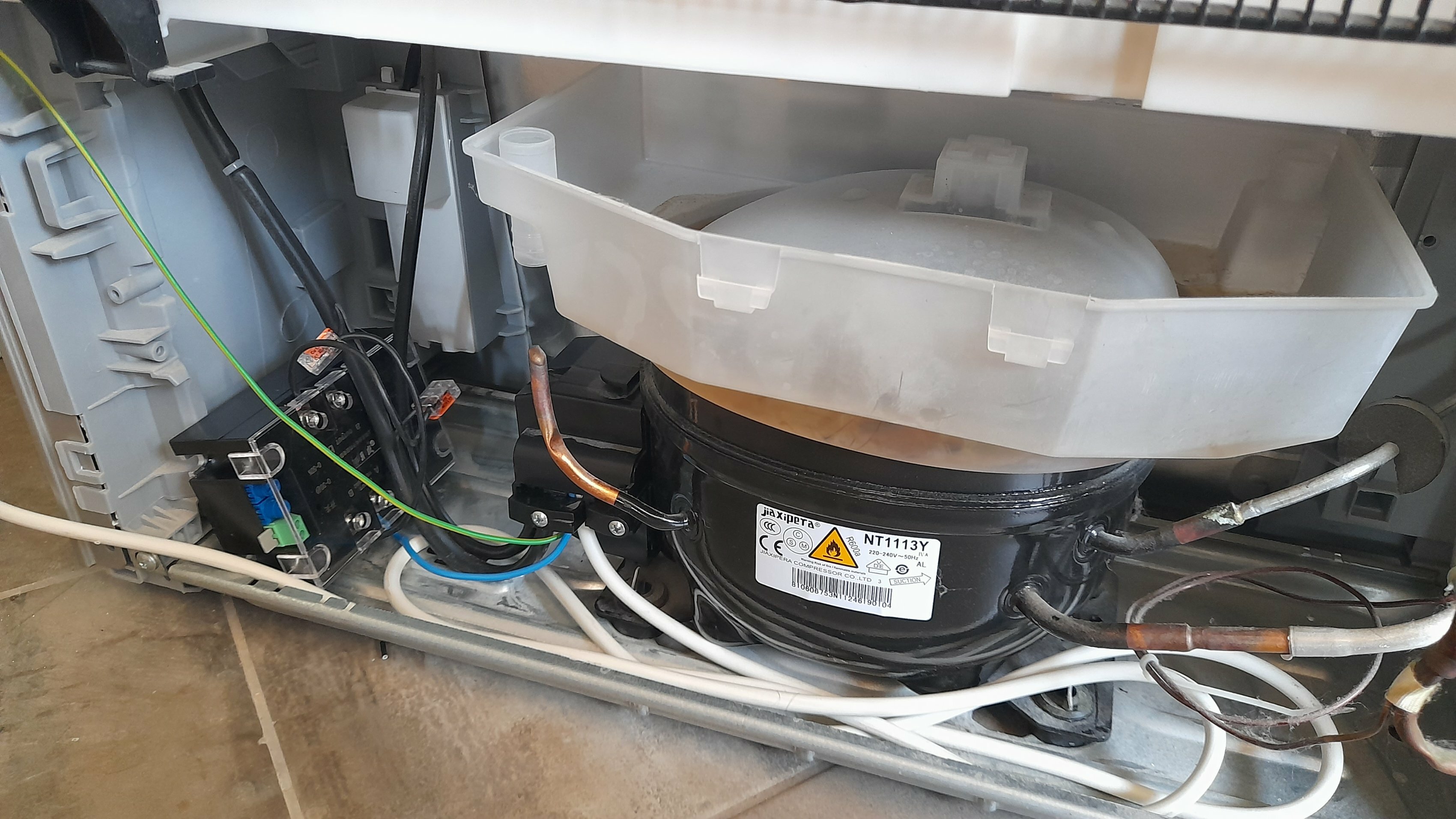

blacktigra Опубліковано: 16 серпня 2023 Поділитись Опубліковано: 16 серпня 2023 Вирішив додати ПП в холодильник та морозилку, бо мій інверторний генератор в економ режимі інколи не встигає розігнатися і спрацьовує зубр через наднизьку напругу. А залишати генератор на тривалий час з вимкненим еко-режимом то є не по пацанськи. ПП вішав в розрив дрота до загального контакту пускової та робочої обмоток, час пуску налаштував в декілька секунд (десь 4-5), пусковий момент десь посередині. Нуль в цьому ПП наскрізний, тож просто подав його на ПП для його живлення. Задня поверхня ПП після тривалої роботи кімнатної температури, радіатор не додавав. На Алі зараз дешевше ніж на олх, посилка дійшла за два тижні. Поспостерігаю як компресор буде себе відчувати, поки все добре. 5 1 Посилання на коментар Поділитися на інших сайтах More sharing options...

Made in USSR Опубліковано: 16 серпня 2023 Поділитись Опубліковано: 16 серпня 2023 почитал. .... Я НЕ ПРОБОВАЛ ,делать как вы ,но изучал этот вопрос . Ну во первых на старте холодильник берет очень значительный ток .Это точно. компрессор надо резко крутануть в начале .ПРИ МАЛОМ НАЧАЛЬНОМ НАПРЯЖЕНИИ он может вообще не стартануть . есть инверторные холодильники ( точнее холодильники с инверторными компрессорами ) .ВОТ ТАМ БОЛЬШИХ ПУСКОВЫХ ТОКОВ НЕТ. ---------------- сейчас покупаю плавные пуски большой мощности для своих нужд. Посилання на коментар Поділитися на інших сайтах More sharing options...
blacktigra Опубліковано: 16 серпня 2023 Поділитись Опубліковано: 16 серпня 2023 2 минуты назад, Made in USSR сказал: он может вообще не стартануть Залежить від налаштувань ПП. Якщо поставити малий момент та тривалий час пуску то чутно гудіння. Посилання на коментар Поділитися на інших сайтах More sharing options...
blacktigra Опубліковано: 16 серпня 2023 Поділитись Опубліковано: 16 серпня 2023 4 минуты назад, Made in USSR сказал: холодильники с инверторными компрессорами То трохи інші гроші. ПП обійшовся в 1000 грн умовно Посилання на коментар Поділитися на інших сайтах More sharing options...
Made in USSR Опубліковано: 16 серпня 2023 Поділитись Опубліковано: 16 серпня 2023 это хорошо ,что вы проверили. Но я вам скажу ,что так вообще нельзя делать. Сам принцип работы и его устройство ( компрессора ) говорит о том ,что там не должно его быть ( плавного пуска ) .я где ролик на ютуб смотрел ,там человек разрезал компрессор и все показывал. Посилання на коментар Поділитися на інших сайтах More sharing options...
blacktigra Опубліковано: 16 серпня 2023 Поділитись Опубліковано: 16 серпня 2023 1 час назад, Made in USSR сказал: Но я вам скажу ,что так вообще нельзя делать. Не кажіть дурниць. Пристрої плавного пуску або ПЧ для компресорів та насосів на промисловому обладнанні розповсюджена річ, особливо там де проблеми з живленням. На побутовому холодильнику принцип дії компресора від промислових нічим не відрізняється окрім двигуна - звичайний поршневий компресор. Тільки що масштаби інші, а так все те саме - потужний споживач при старті це холодильник, слабка мережа це маленький генератор, або в когось інвертор. Модернізувати "мережу" вийшло б дорожче. Тому казати що так робити взагалі_неможна трохи невірно. Інше питання що доцільність встановлення ПП в холодильник в звичайному житті нульова, але де воно зараз те звичайне життя. Єдина мета яку я переслідую - полегшити роботу генератора взимку, якщо доведеться ним часто користуватися. Став би я такою єбатньою в нормальних умовах займатися, звісно що ні. 1 Посилання на коментар Поділитися на інших сайтах More sharing options...
Made in USSR Опубліковано: 16 серпня 2023 Поділитись Опубліковано: 16 серпня 2023 (змінено) это не штатный режим работы компрессора. холодильник ваш ,делайте что хотите. Змінено 17 серпня 2023 користувачем Made in USSR Посилання на коментар Поділитися на інших сайтах More sharing options...
blacktigra Опубліковано: 20 серпня 2023 Поділитись Опубліковано: 20 серпня 2023 В 16.08.2023 в 12:46, Dmode сказал: І як тепер генератор в економному витягує? Тільки зараз руки дійшли. Все чудово, ледь не прогавив момент пуску компресора бо генератор майже не змвнив обертів. Напруга впала лише на 10В. 1 Посилання на коментар Поділитися на інших сайтах More sharing options...
blacktigra Опубліковано: 20 серпня 2023 Поділитись Опубліковано: 20 серпня 2023 (змінено) В 16.08.2023 в 22:21, Made in USSR сказал: это не штатный режим работы компрессора. Так він короткочасний цей режим, лише декілька секунд, потім на компресор транслюється (байпасується) мережева напруга. Перед пуском компресора у холодильника є затримка у 10 хвилин, тож тиск встигає вирівнятися. До речі, помітив що в більш дешевій морозильній камері такої затримки немає, треба буде щось з цим робити. Змінено 20 серпня 2023 користувачем blacktigra Посилання на коментар Поділитися на інших сайтах More sharing options...
