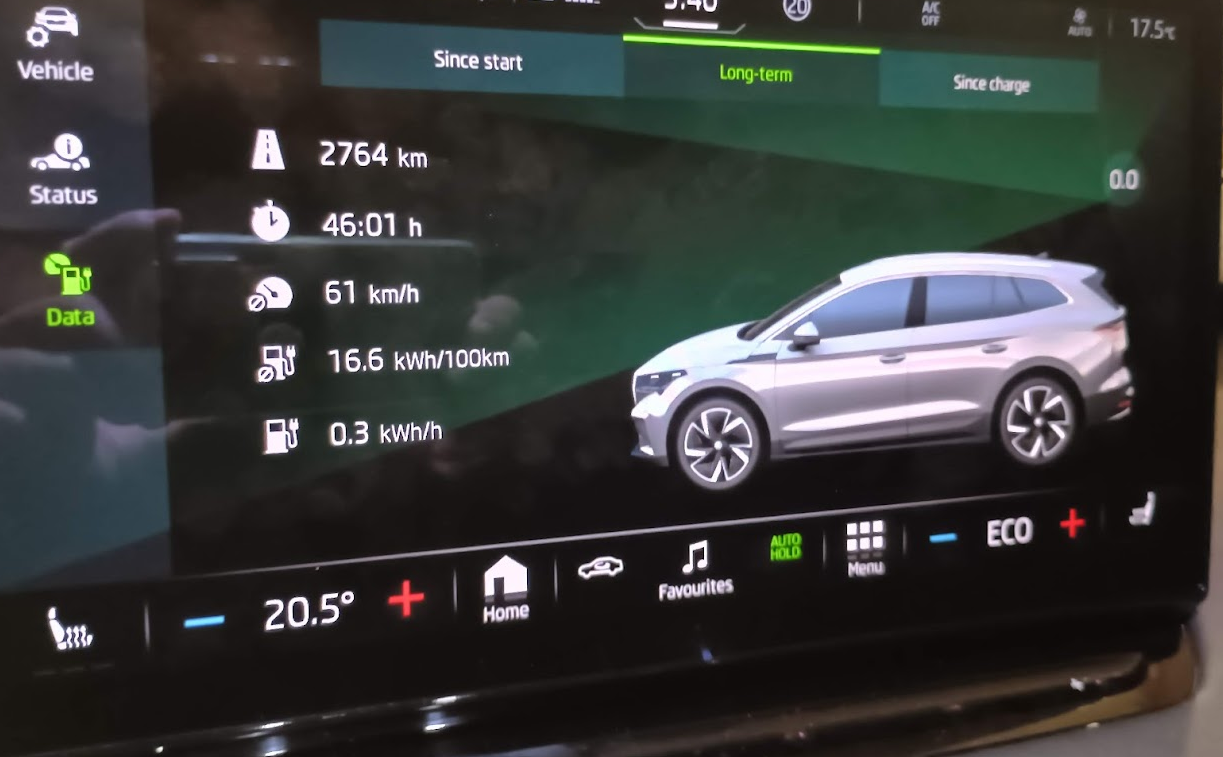

2764 км загалом.
Середня витрата 16.6 квт на 100.

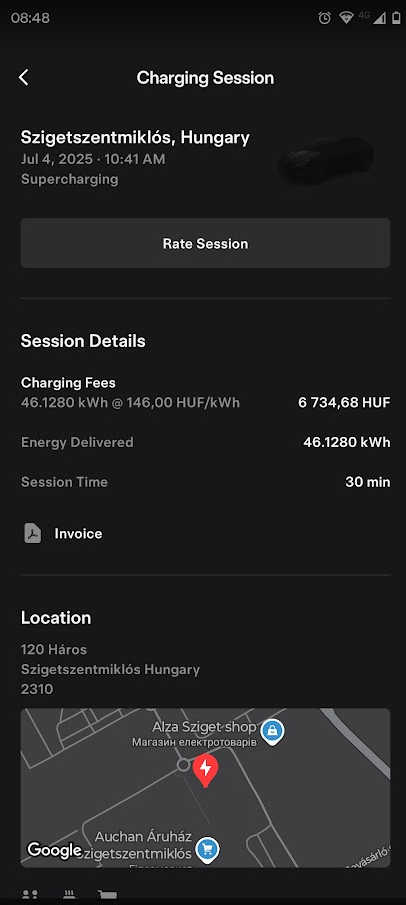

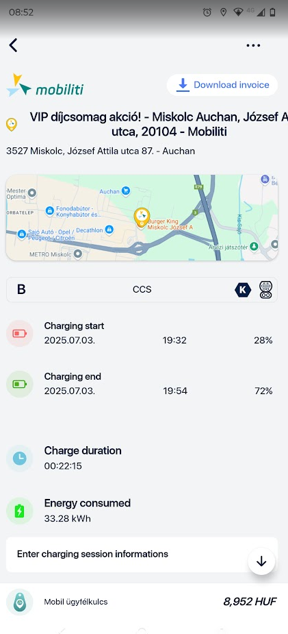

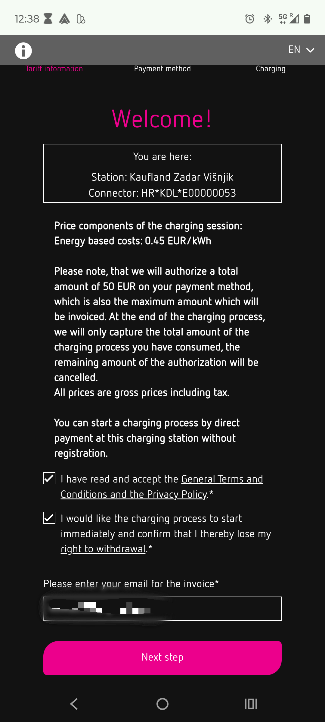

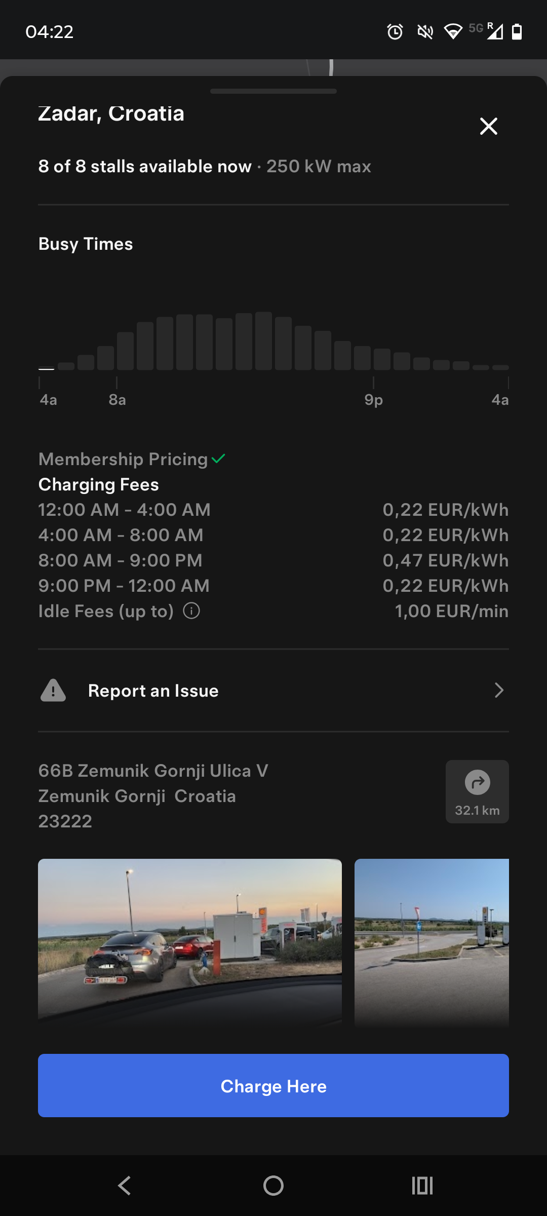

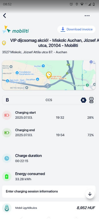

Тому ще докину пару скріншотів з зарядок, щоб було видно час зарядки точно а не з моїх слів.
Перший скрін це єдина моя зарядка на mobility, найдорожча але швидко. 28-72% за 22 хвилини влило 33 квт.
Наступний скрін це тесла в Угорщині біля Ашана, зайняло півгодини, нажаль воно не пише проценти, но то десь 20-80% по памяті за 30 хв.
В Європі вигідно мати європейський CCS2 порт.

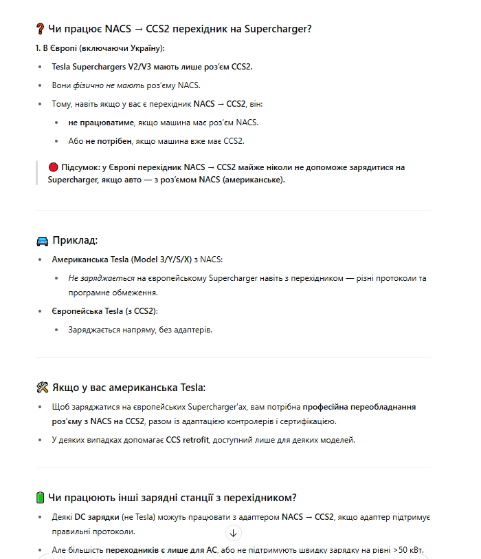

чатгпт каже що будуть проблеми з тими перехідниками.
я б полюбому шукав "запасні варіанти" крім суперчарджерів.  Бо то нема нічого гіршого чим стати серед поля або на повільній type2 зарядці.
Короче треба говорити трохи з gpt, просити підказати в румунії де воно може працювати.
