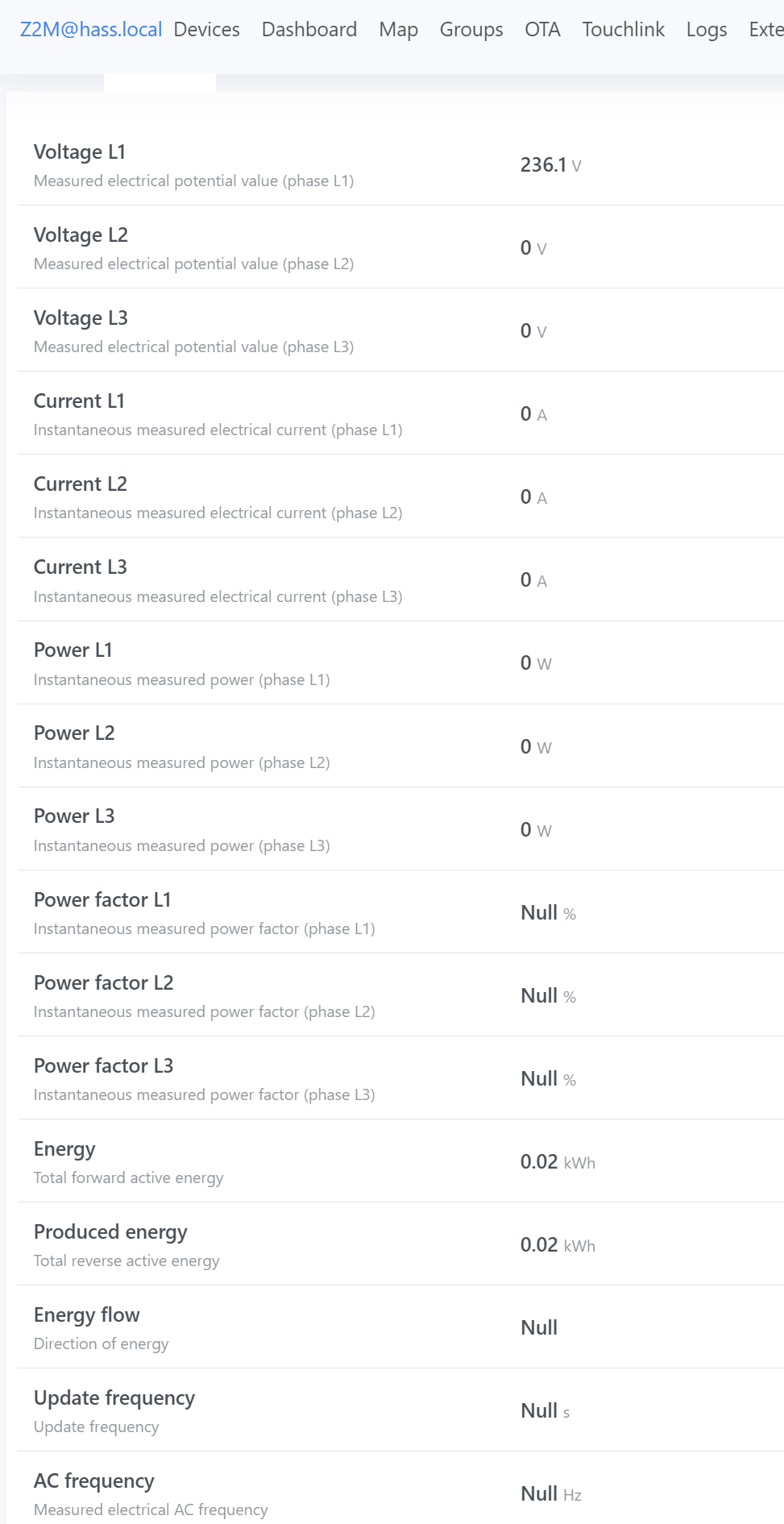

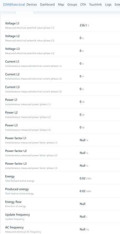

FOX.kissfm Опубліковано: 8 березня Поділитись Опубліковано: 8 березня (змінено) 9 часов назад, sapozhnik сказал: Я не блоХер, ніс закладений, грип лютує ))) Що пам'ятав, розповів. drive.google.com/file/d/1nf23Y5-4vOgC5LgEVxa0A0VGStWorVWh/view?usp=sharing Ура. Я його переміг )) Довелось прибрати одну з констант в конверторі, і він запрацював. Більшість показників підтягнув, а от по деяким дивно... одиниці вимірювання показує, але дані передати чомусь не може. Але ж це вже перемога )) Змінено 8 березня користувачем FOX.kissfm 1 Посилання на коментар Поділитися на інших сайтах More sharing options...
sapozhnik Опубліковано: 8 березня Поділитись Опубліковано: 8 березня Нема даних, бо інші регістри в твоєму девайсів. Треба або пробувати налаштування з іншого конвертора, або, як робив я, просто пробувати їх підібрати. Я висадив їх по 10-20 шт і дивився, чи є якісь схожі цифри. Можливо є якійсь нормальний спосіб, але я його не знаю 😄 1 Посилання на коментар Поділитися на інших сайтах More sharing options...
FOX.kissfm Опубліковано: 8 березня Поділитись Опубліковано: 8 березня 36 минут назад, sapozhnik сказал: Нема даних, бо інші регістри в твоєму девайсів. Треба або пробувати налаштування з іншого конвертора, або, як робив я, просто пробувати їх підібрати. Я висадив їх по 10-20 шт і дивився, чи є якісь схожі цифри. Можливо є якійсь нормальний спосіб, але я його не знаю 😄 Судячи з цієї доки - www.zigbee2mqtt.io/advanced/support-new-devices/03_find_tuya_data_points.html#_8-find-your-data-point , можна через тую отримати потрібні регістри. Але нажаль у мене Tuya шлюзу немає (( Доречі, побачив що Акара випустила комбайн який дозволяє зібрати до купи tuya та Matter девайси. www.aqara.com/eu/product/hub-m3/ Я так розумію, його можна причипити до USB стіка, та через Matter інтеграцію щє розширити перелік підтримуємих девайсів? Чи там є якісь підводні камені? ...ну і щє ціна у нього не демократична як на мене. Посилання на коментар Поділитися на інших сайтах More sharing options...

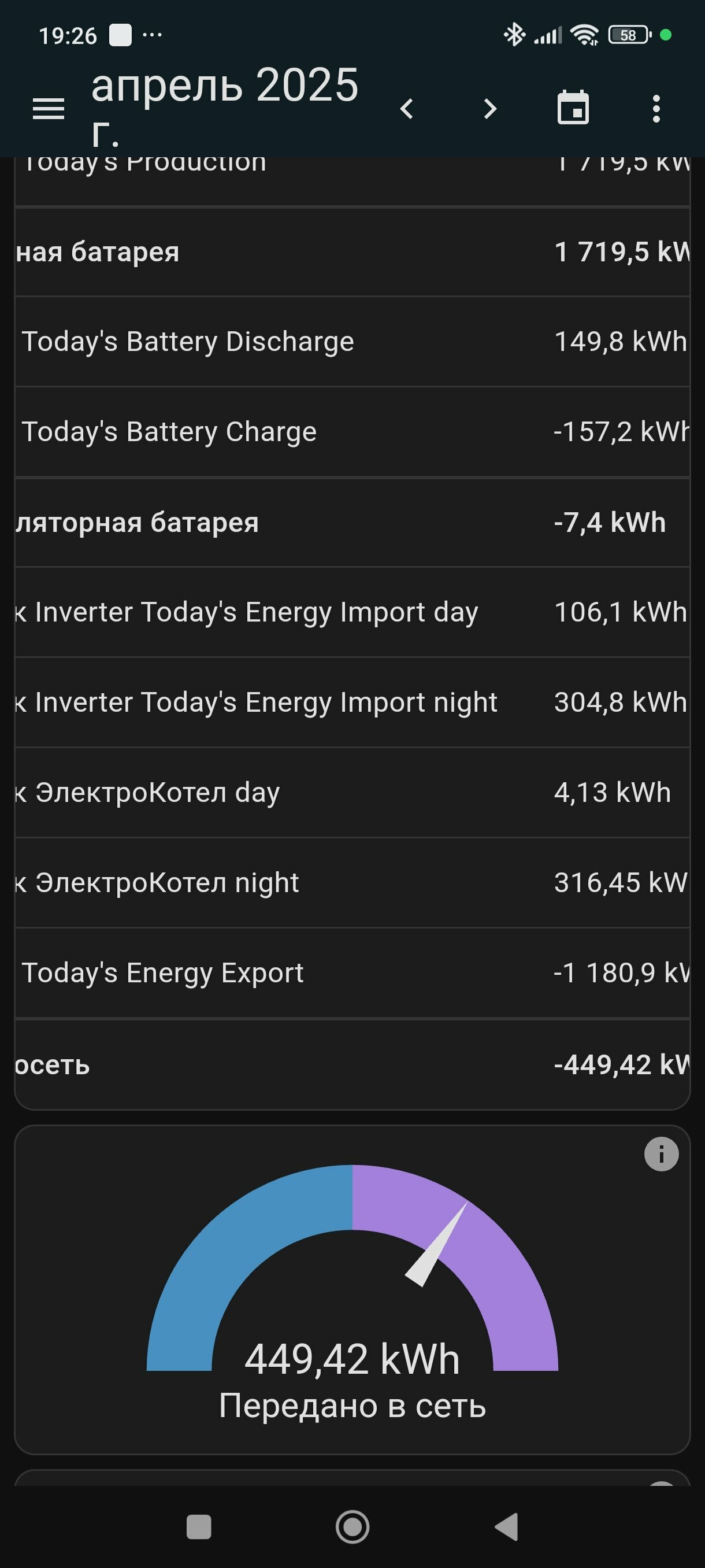

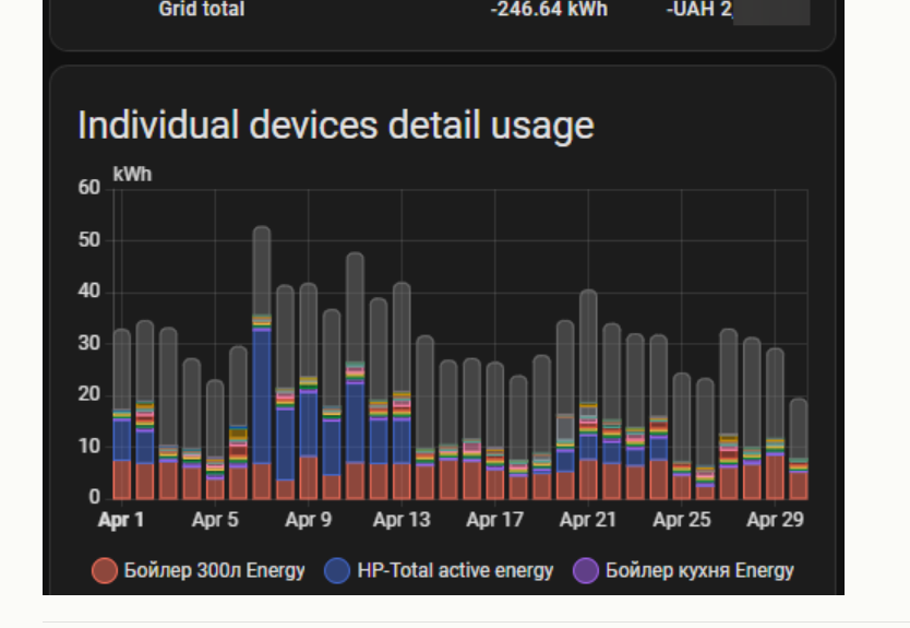

Dmode Опубліковано: 30 квітня Поділитись Опубліковано: 30 квітня 18 хвилин тому, FOX.kissfm сказав: Вбудована панель енегргія - дуже дерев'яна, не кастомізується (( В мене варіант вбудованої панелі, на загальному лічильнику. 2 Посилання на коментар Поділитися на інших сайтах More sharing options...
FOX.kissfm Опубліковано: 30 квітня Поділитись Опубліковано: 30 квітня (змінено) 5 минут назад, Dmode сказал: В мене варіант вбудованої панелі, на загальному лічильнику. так... а теперь як побачити ось це в грошах, а не в кіловатах? ) Змінено 30 квітня користувачем FOX.kissfm Посилання на коментар Поділитися на інших сайтах More sharing options...
volomoto Опубліковано: 30 квітня Поділитись Опубліковано: 30 квітня 22 хвилини тому, FOX.kissfm сказав: так... а теперь як побачити ось це в грошах, а не в кіловатах? ) На цій панелі ніяк, але ви можете приблизно прикинути в голові, бо 10 кВт*год це приблизно 40 грн. Але це тільки якщо у вас нема розділення день-ніч, бо якщо є, то треба рахувати по зонах для кожного споживача. Це можливо, але прийдеться писати свій шаблон для кожного сутності лічильника, що багато марудної роботи. Вже тоді краще все відвантажувати в InfluxDB і потім писати аналітичні запити в графані і будувати по них графіки. Посилання на коментар Поділитися на інших сайтах More sharing options...

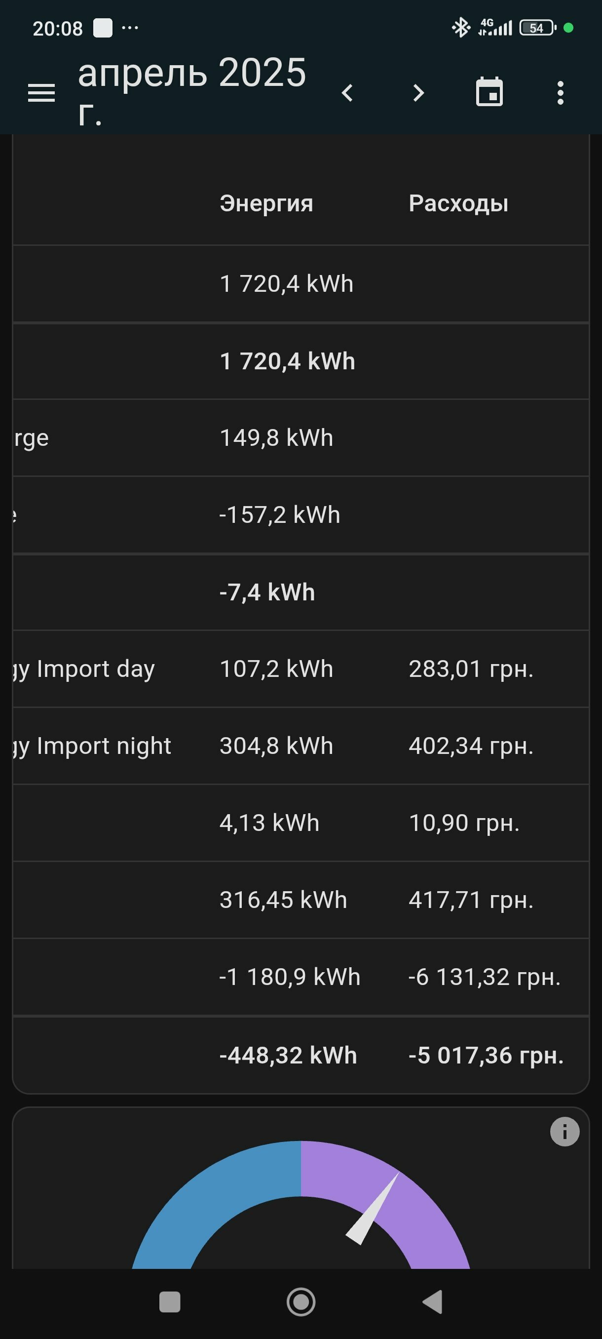

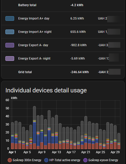

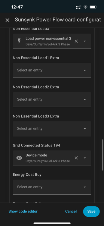

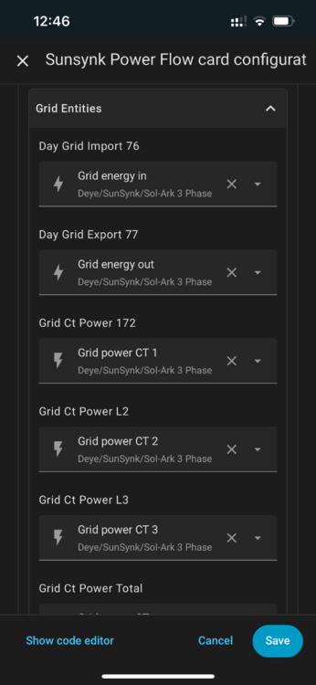

mib Опубліковано: 30 квітня Автор Поділитись Опубліковано: 30 квітня 40 минут назад, volomoto сказал: На цій панелі ніяк, але ви можете приблизно прикинути в голові, бо 10 кВт*год це приблизно 40 грн. Але це тільки якщо у вас нема розділення день-ніч, бо якщо є, то треба рахувати по зонах для кожного споживача. Це можливо, але прийдеться писати свій шаблон для кожного сутності лічильника, що багато марудної роботи. Вже тоді краще все відвантажувати в InfluxDB і потім писати аналітичні запити в графані і будувати по них графіки. Есть в дополнительных счетчик коммунальных услуг, там за источник берутся данные с розетки и создаются две зоны день ночь, потом в автоматизации нужно создать переключение между день ночь, у меня одна автоматизация на все устройства И потом уже в панель энергия они добавляются как два сенсора день и ночь и можно задать цену И вот так это будет выглядеть Но в моем случае всеравно белеберда получается, сумму итого оно считает неправильно, так как считает все проданные квт*ч в деньгах и все купленые, а по факту считать нужно только разницу 1 Посилання на коментар Поділитися на інших сайтах More sharing options...
FOX.kissfm Опубліковано: 30 квітня Поділитись Опубліковано: 30 квітня (змінено) 32 минуты назад, mib сказал: Но в моем случае всеравно белеберда получается, сумму итого оно считает неправильно, так как считает все проданные квт*ч в деньгах и все купленые, а по факту считать нужно только разницу так от проблем виводу kwh - немає. Проблема в іншому - збудувати табличку яка б показувала витрати в kwh, та в гривнях за період тобто бачити одразу - прилад - kwh - гривні. І все це з можливістю вібрати період.... ( Змінено 30 квітня користувачем FOX.kissfm Посилання на коментар Поділитися на інших сайтах More sharing options...
mib Опубліковано: 30 квітня Автор Поділитись Опубліковано: 30 квітня 7 минут назад, FOX.kissfm сказал: тобто бачити одразу - прилад - kwh - гривні. І все це з можливістю вібрати період.... ( Оно в экран не влезло Посилання на коментар Поділитися на інших сайтах More sharing options...
FOX.kissfm Опубліковано: 30 квітня Поділитись Опубліковано: 30 квітня (змінено) 20 минут назад, mib сказал: Оно в экран не влезло Я вірно зрозумів - ви просто в "Джерела" на панелі Енергія - додали розетки зі споживачами (в вашому віпадку - електро котел)? В такому віпадку є дві проблемі - не можливо корректно іменувати споживача - бо іменує по імені об'єкта, - не корректно веде підрахунок ...тому я вище писав - шо вона дерев'яна і не кастомізується (( Змінено 30 квітня користувачем FOX.kissfm Посилання на коментар Поділитися на інших сайтах More sharing options...
mib Опубліковано: 30 квітня Автор Поділитись Опубліковано: 30 квітня 1 минуту назад, FOX.kissfm сказал: Я вірно зрозумів - ви просто в "Джерела" на панелі Енергія - додали розетки зі споживачами (в вашому віпадку - електро котел)? Да там раньше были все розетки, сейчас оставил только котел, так как все остальное учтено в инверторе Но вам нужно сначала в Настройки - устройства и службы - вкладка вспомагательные - там счетчик коммунальных услуг, если нужно разделить на день/ночь Посилання на коментар Поділитися на інших сайтах More sharing options...
