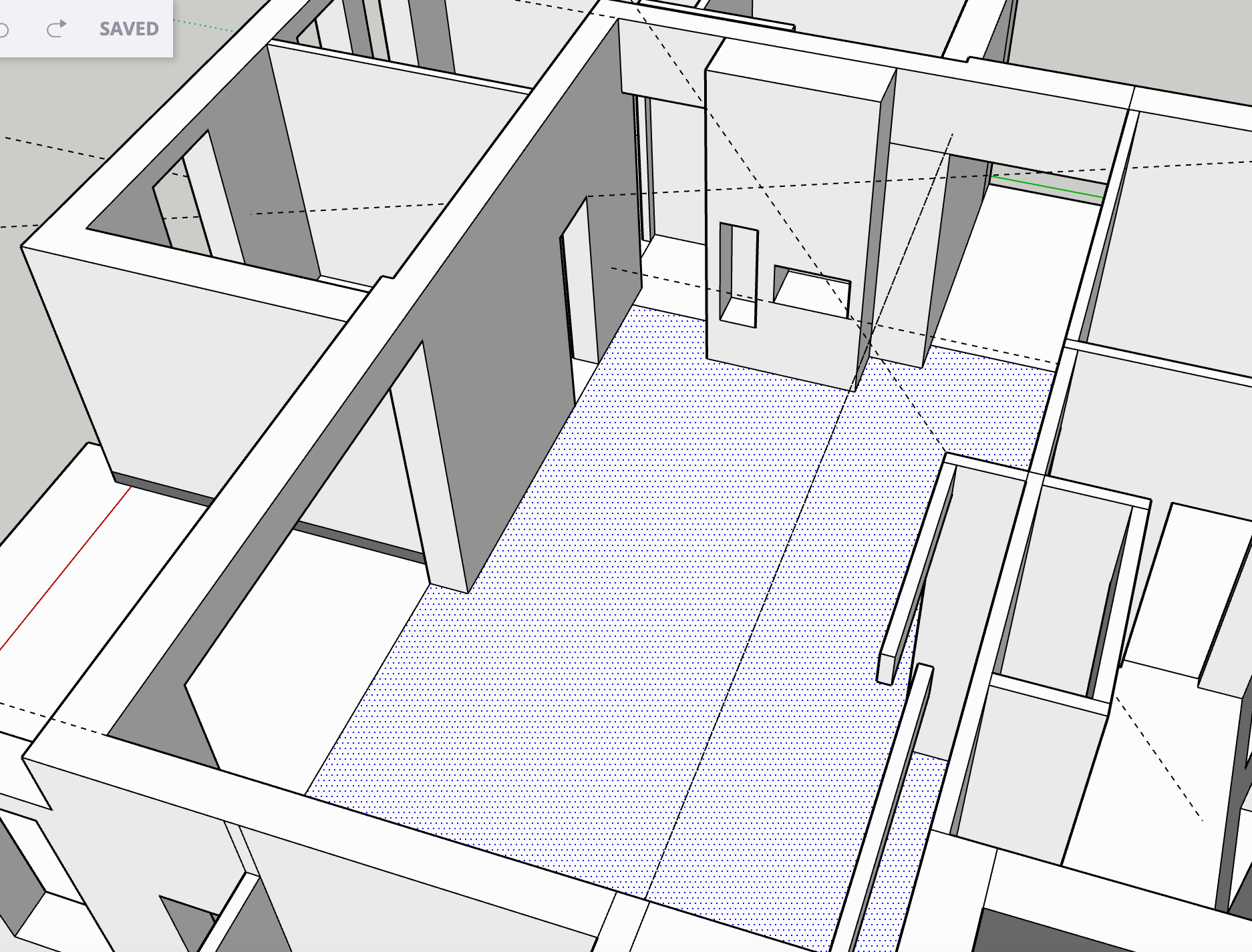

BAV_Lug Опубліковано: 13 листопада 2024 Автор Поділитись Опубліковано: 13 листопада 2024 Вже замовив таку gavrylivsons.ua/povitryana-kaminna-topka-gavryliv-sons-80x52-giljotyna/ Чекаю на виготовлення та монтаж. Вигляд буде мати якось так 1 Посилання на коментар Поділитися на інших сайтах More sharing options...

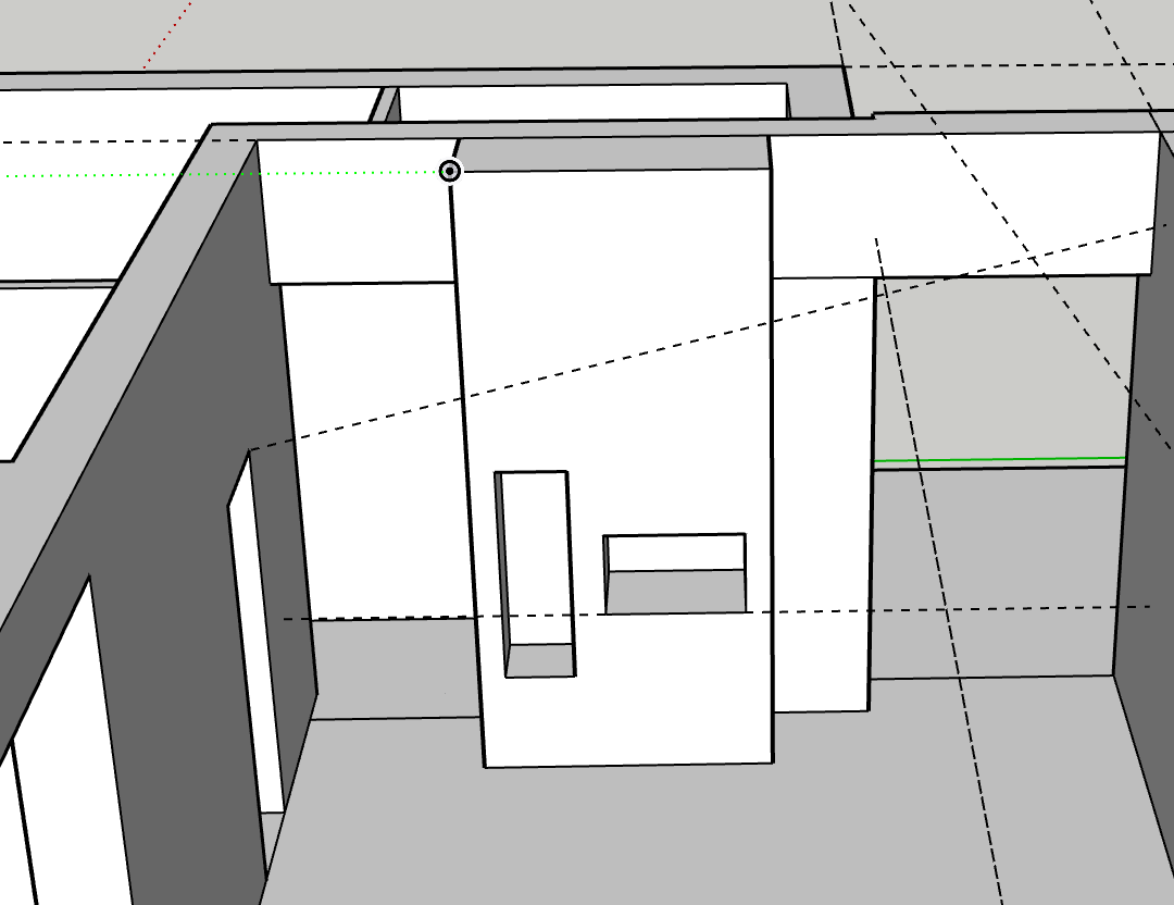

newbee2020 Опубліковано: 13 листопада 2024 Поділитись Опубліковано: 13 листопада 2024 (змінено) 2 часа назад, BAV_Lug сказал: Вже замовив таку gavrylivsons.ua/povitryana-kaminna-topka-gavryliv-sons-80x52-giljotyna/ Чекаю на виготовлення та монтаж. Вигляд буде мати якось так вент решітки забули. поличка для дров буде декоративна, а не робоча, траст мі) топка велика і так у вас, навіщо такий портал здоровенний? і висота розміщення топки високовата наче. сидячи на дивані ви не повинні бачити страшний димозбірник, а дивитись на вогонь трошки зверху вниз. яка площа відкритого приміщення (до дверей?) по схемі наче невелике, перегріву не боїтесь? Змінено 13 листопада 2024 користувачем newbee2020 Посилання на коментар Поділитися на інших сайтах More sharing options...
BAV_Lug Опубліковано: 13 листопада 2024 Автор Поділитись Опубліковано: 13 листопада 2024 (змінено) 3 часа назад, newbee2020 сказал: вент решітки забули. поличка для дров буде декоративна, а не робоча, траст мі) топка велика і так у вас, навіщо такий портал здоровенний? і висота розміщення топки високовата наче. сидячи на дивані ви не повинні бачити страшний димозбірник, а дивитись на вогонь трошки зверху вниз. яка площа відкритого приміщення (до дверей?) по схемі наче невелике, перегріву не боїтесь? Поличка планується робоча )) Висота 800 мм від чистової підлоги. Площа приміщення десь біля 44 квадратів Подивиться на фото в першому повідомленні цієї теми. Намагаюсь щось зробити схоже + шашлик смажити зручніше якщо топка вище 😀 Змінено 13 листопада 2024 користувачем BAV_Lug 1 Посилання на коментар Поділитися на інших сайтах More sharing options...

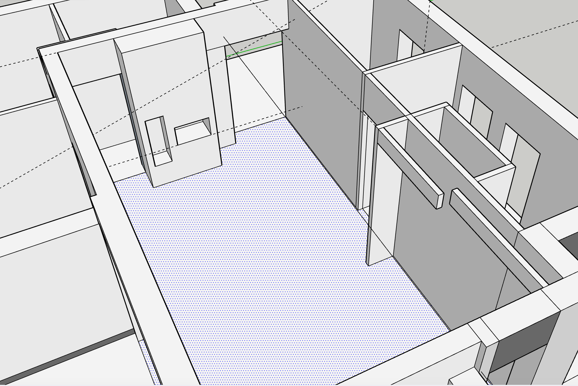

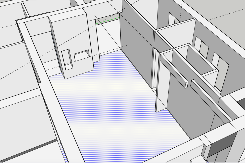

BAV_Lug Опубліковано: 13 листопада 2024 Автор Поділитись Опубліковано: 13 листопада 2024 (змінено) Ось так мабуть зрозуміліше Змінено 13 листопада 2024 користувачем BAV_Lug Посилання на коментар Поділитися на інших сайтах More sharing options...
