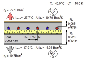

11 годин тому, Sergey_vln сказав:
Тепла підлога десь в третині квартири і з утеплення там тільки фольгований пінофол близько 5 мм
Треба було кинути хоч 20мм ЕППС, тепер вам доведеться її взагалі вимикати або ставити на термоголовці змішувального вузла самий мінімум, щоб зменшити тепловтрати донизу
Котел тактує, виставив температуру теплоносія 45 градусів, тепла підлога як повинна бути - тепла
Нормально-працююча ТП не повинна бути тепла, може всього на 2° більше кімнатної, тобто не вище 23° і на дотик вона прохолодна, а якщо тепла - значить підлога обігріває більшу площу, може і всю квартиру і сусідів, спробуйте її перекрити і залишити тільки радіатори: всі міжкімнатні двері відчинити, щоб температура зрівнювалась і термостат її бачив та підняти подачу, щоб котел не тактував. Якщо 21° так і залишиться, а розхід впаде, значить проблема точно в утепленні ТП

30 хвилин тому, SAN67 сказав:
Ещё думаю, что узла смешения нет или он не работает, т.к. будет конфликт термостатов
На вузлі термоголовка по температурі води, а не кімнатний термостат по повітрю, це ж стандартний вузол, який там конфлікт?
