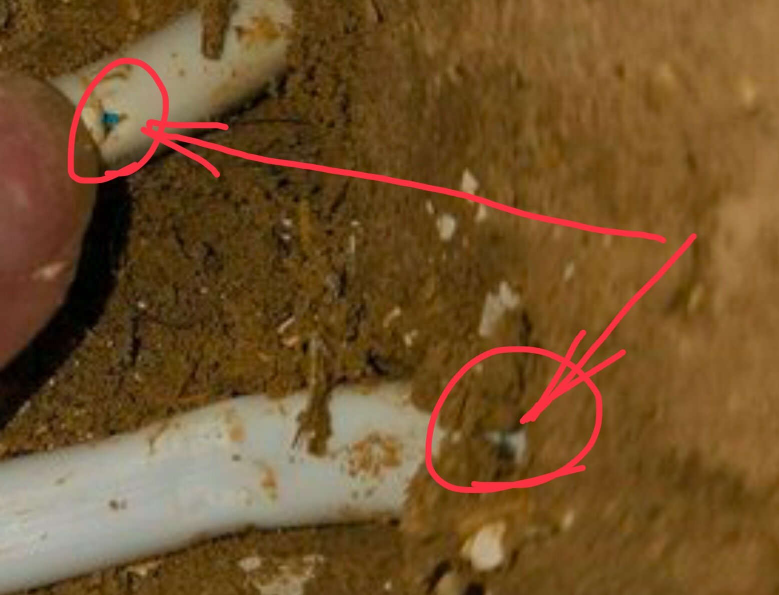

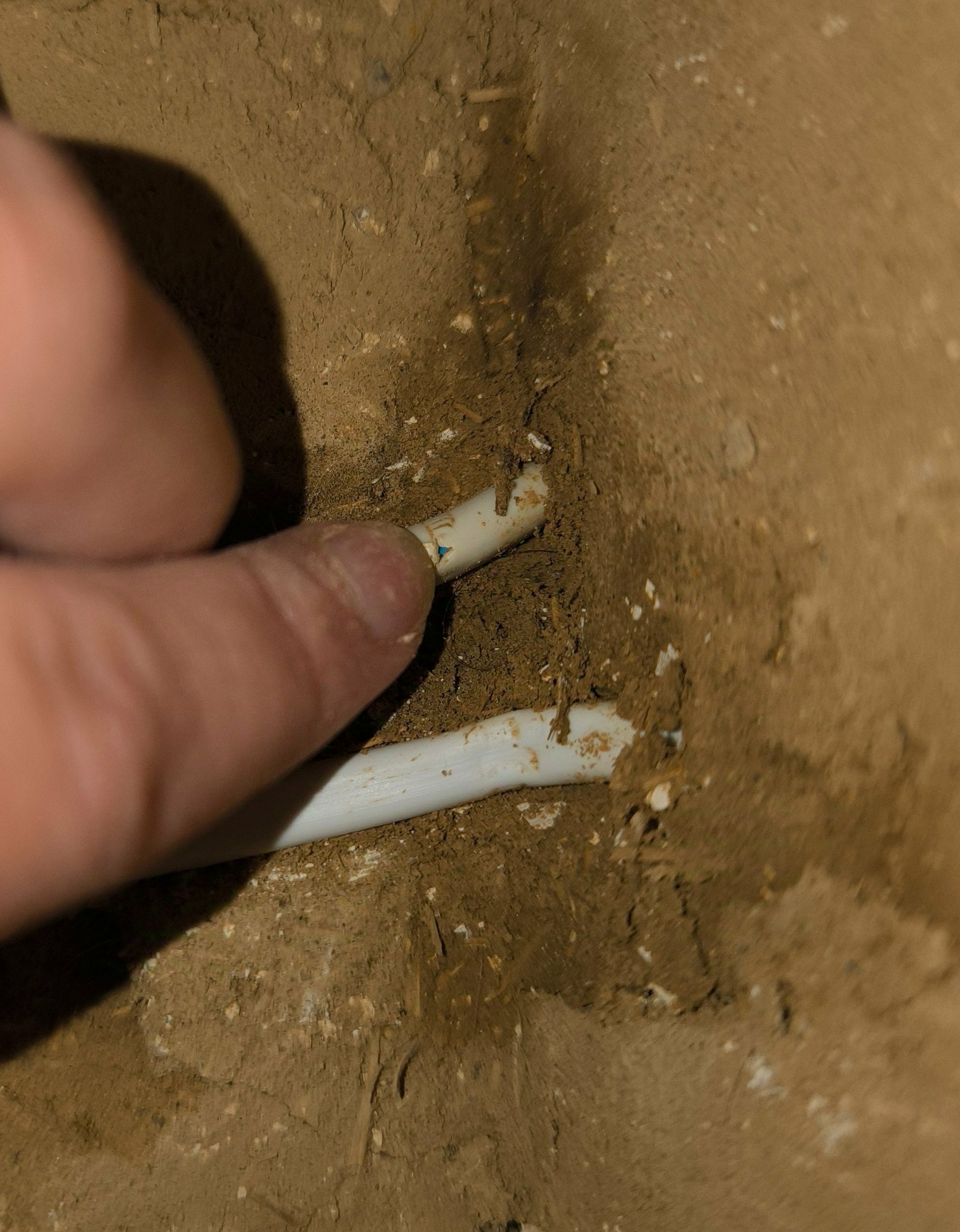

Алеся Иванова Опубліковано: 15 лютого 2025 Поділитись Опубліковано: 15 лютого 2025 Добрий вечір. Шановні електрики, допоможіть, буть ласка, порадою. При штукатурці стіни пошкодили зовнішню ізоляцію кабеля. Розумію, що це не добре, але на скільки критично? Чи можна просто замотати це місце (на фото) ізоляційною стрічкою? Далі буде глина+ гіпсова штукатурка. Посилання на коментар Поділитися на інших сайтах More sharing options...
Фрай Опубліковано: 15 лютого 2025 Поділитись Опубліковано: 15 лютого 2025 (змінено) Якщо це кінці то одягніть термомусадку, бажано на клею і у вас другий провід також пошкоджений Змінено 15 лютого 2025 користувачем Фрай Посилання на коментар Поділитися на інших сайтах More sharing options...
Алеся Иванова Опубліковано: 15 лютого 2025 Автор Поділитись Опубліковано: 15 лютого 2025 16 минут назад, Фрай сказал: Якщо це кінці то одягніть термомусадку, бажано на клею і у вас другий провід також пошкоджений Ні, це посередині. Які можуть бути варіанти усунення проблеми у такому випадку? Бо зараз усе заліпимо і не хочеться сюрпризів потім. Другий кабель був здавлений, ізоляція там хоч ціла. Посилання на коментар Поділитися на інших сайтах More sharing options...
ЯД Опубліковано: 15 лютого 2025 Поділитись Опубліковано: 15 лютого 2025 Проверьте что провод внутри цел и это только изоляция. Если только изоляция - изолента/термоусадка И второй проверить бы тоже. Изоляция может и целая, а вот жилы могут быть перебиты/порваны 1 Посилання на коментар Поділитися на інших сайтах More sharing options...
Фрай Опубліковано: 15 лютого 2025 Поділитись Опубліковано: 15 лютого 2025 57 хвилин тому, Алеся Иванова сказав: Другий кабель був здавлений, ізоляція там хоч ціла. На фото також синім відсвічує Посилання на коментар Поділитися на інших сайтах More sharing options...
Алеся Иванова Опубліковано: 16 лютого 2025 Автор Поділитись Опубліковано: 16 лютого 2025 12 часов назад, Фрай сказал: На фото також синім відсвічує То просто тінь так впала, вже все повторно перевірили. Дякую Посилання на коментар Поділитися на інших сайтах More sharing options...
Vikingua Опубліковано: 16 лютого 2025 Поділитись Опубліковано: 16 лютого 2025 Схоже що це провід ШВВП А такі взагалі не можна мурувати... тож може краще взагалы переробити... 1 1 1 Посилання на коментар Поділитися на інших сайтах More sharing options...
Алеся Иванова Опубліковано: 16 лютого 2025 Автор Поділитись Опубліковано: 16 лютого 2025 6 часов назад, Vikingua сказал: Схоже що це провід ШВВП А такі взагалі не можна мурувати... тож може краще взагалы переробити... Так, це він. Купували те,що сказав майстер, з величезним досвідом роботи... Тепер дійсно читаю і бачу, що пишуть,що його не використовують для стаціонарної проводки(( Міняти усе зараз взагалі не варіант. А чому не можна мурувати? Не знаходжу ніде пояснення,чому саме. На світло 2*1.5, основний,розетки 2*2.5 Посилання на коментар Поділитися на інших сайтах More sharing options...
porterlv Опубліковано: 16 лютого 2025 Поділитись Опубліковано: 16 лютого 2025 20 хвилин тому, Алеся Иванова сказав: пишуть,що його не використовують для стаціонарної проводки Забийте. Заізолюйте пошкодження ізолентою і забудьте про проблему. 2 Посилання на коментар Поділитися на інших сайтах More sharing options...
