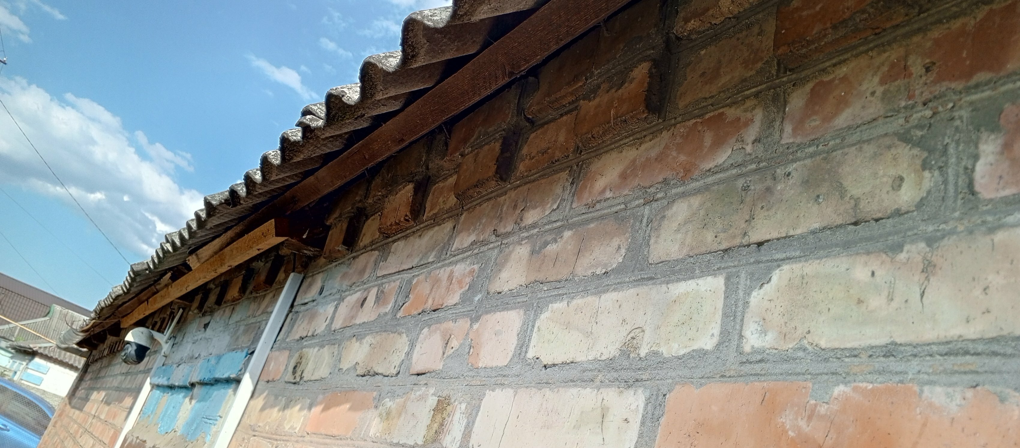

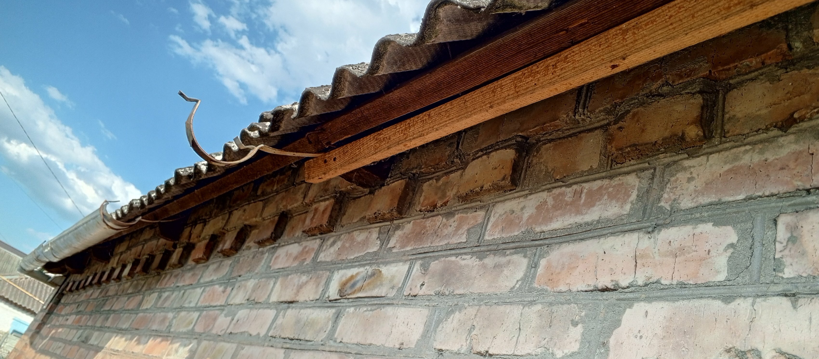

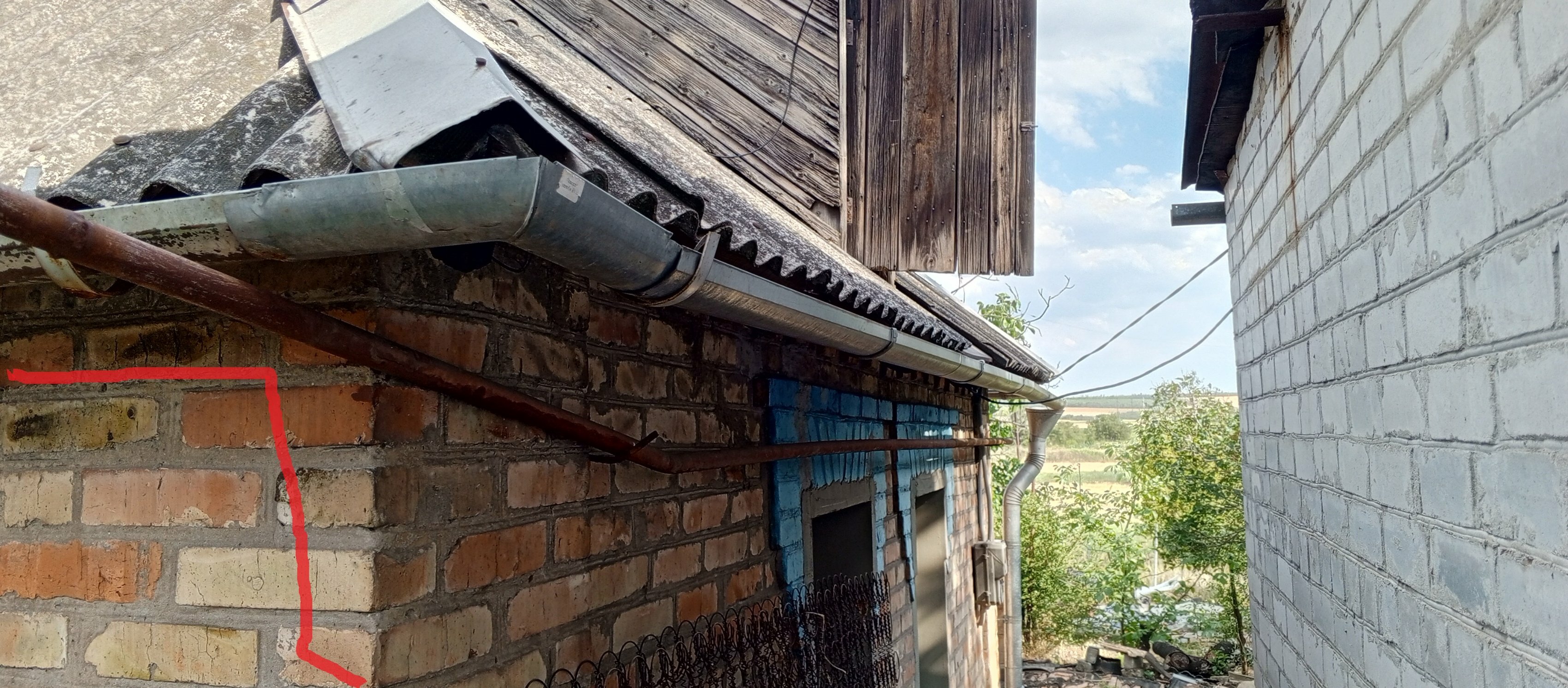

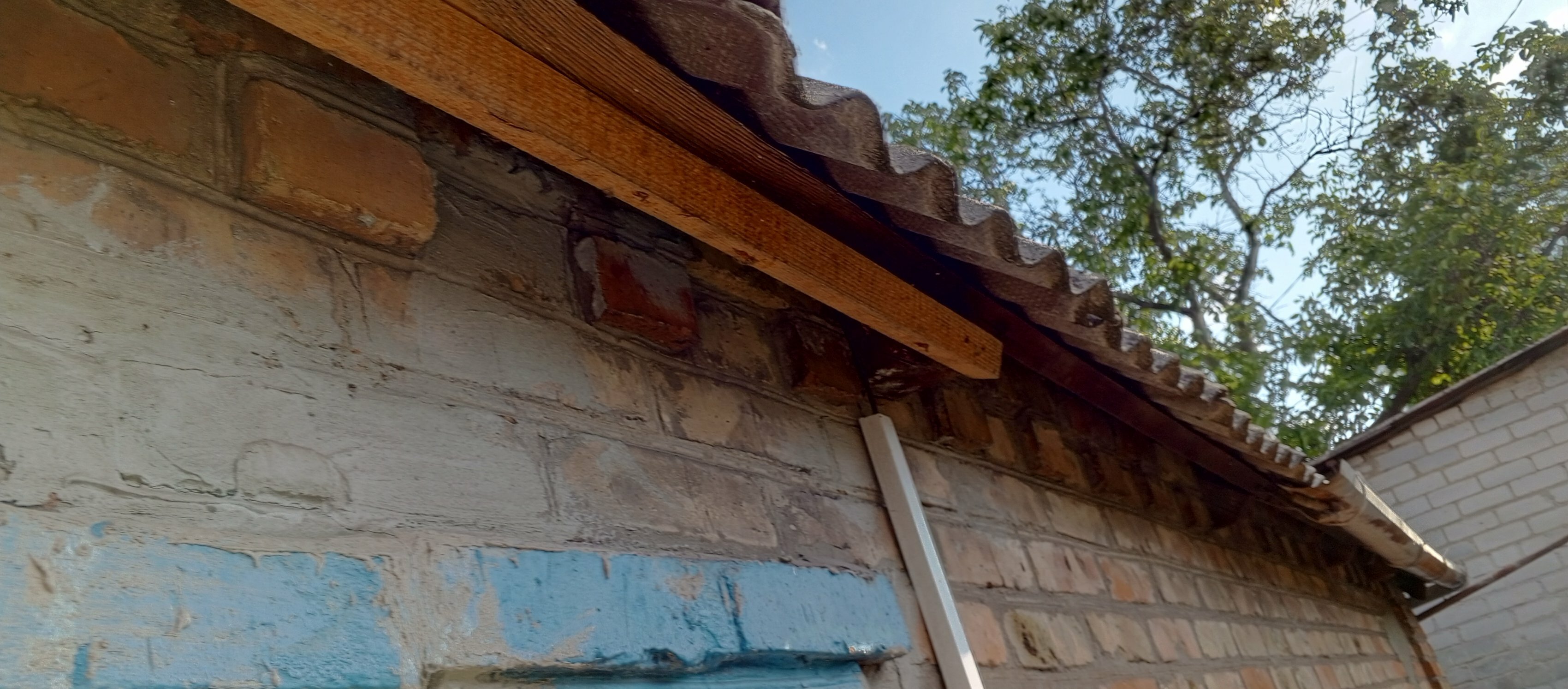

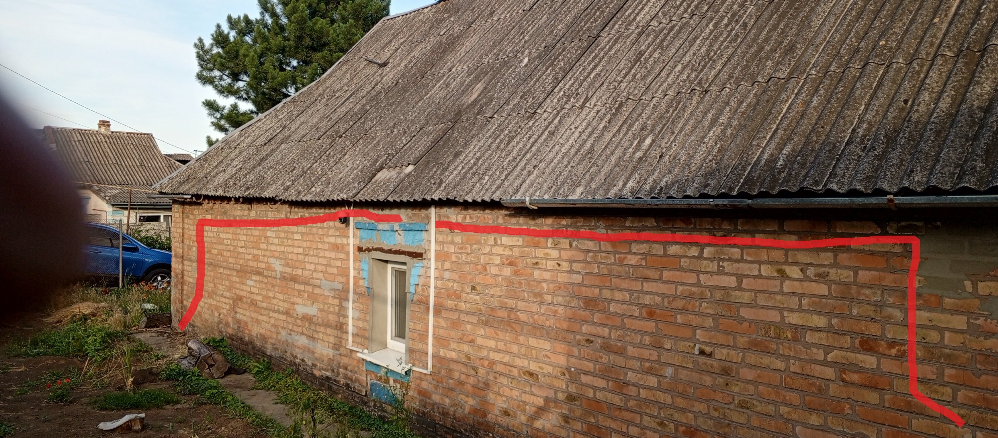

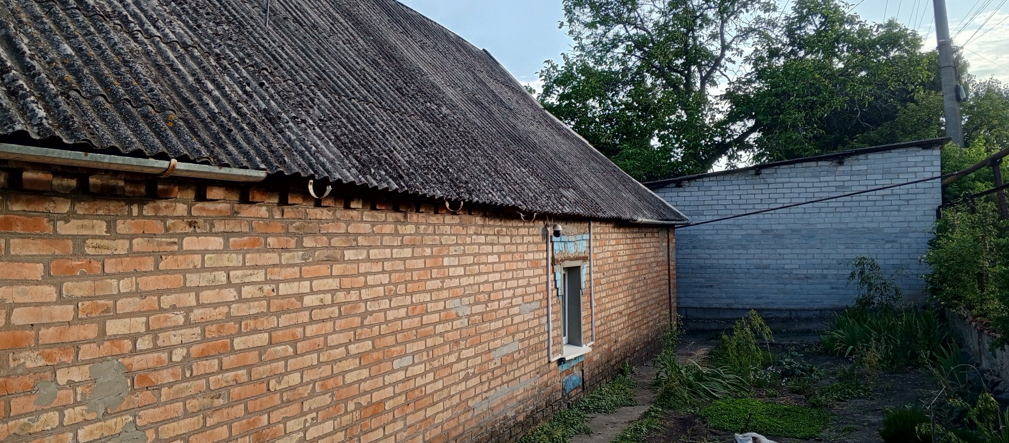

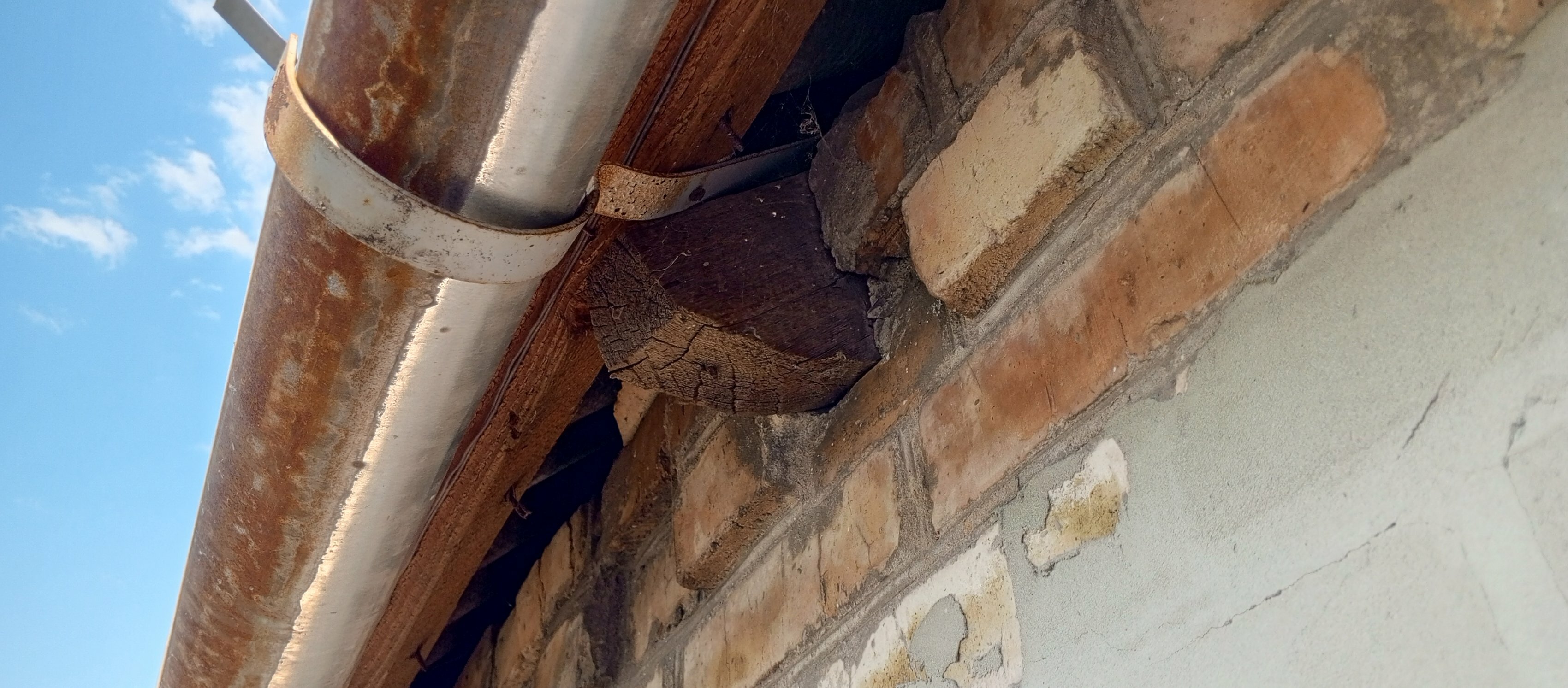

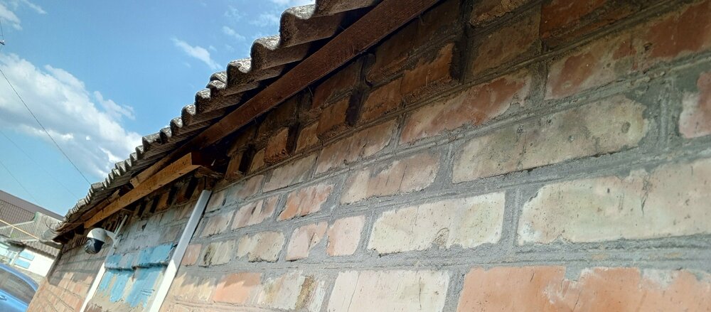

Buzios Опубліковано: 24 липня Поділитись Опубліковано: 24 липня довжина стіни будинку 13м. Треба зробити водосток, щоб вода від центру розходилася до кутів. Але заважають краї шиферу, який сповз(?). Тобто, якщо шифер не чіпати, вода тектиме з країв до центру. На інших стінах все ок. Що робити з шифером? Підрізати? Витягнути його цвяхи і посунути листи вище? Чи зробити стікання води по центру, встановивши там вертикальну трубу? Не дуже бажано... Варіант капремонту даху поки що неможливий. Що порадите? Посилання на коментар Поділитися на інших сайтах More sharing options...

porterlv Опубліковано: 24 липня Поділитись Опубліковано: 24 липня Мо простіше ринву змістити, хай навіть хвильками. Стан будинку намікає, що там в приорітеті не вигляд і рівні лінії. Тобто змістити кріплення ринви, щоб вода у неї потрапляла. Любими підручними засобами - від довших кронштейнів до брусків на шурупах. Любе простіше ніж різати шифер. 1 Посилання на коментар Поділитися на інших сайтах More sharing options...
Buzios Опубліковано: 24 липня Автор Поділитись Опубліковано: 24 липня дякую. Різати болгаркою - є якісь особливості, щоб не тріснув? Ще боюся, що може не вистачити довжини краю шифера, щоб зробити норм уклон. Посилання на коментар Поділитися на інших сайтах More sharing options...

Buzios Опубліковано: 24 липня Автор Поділитись Опубліковано: 24 липня 9 хвилин тому, porterlv сказав: Мо простіше ринву змістити, хай навіть хвильками. Стан будинку намікає, що там в приорітеті не вигляд і рівні лінії. Тобто змістити кріплення ринви, щоб вода у неї потрапляла. Любими підручними засобами - від довших кронштейнів до брусків на шурупах. Любе простіше ніж різати шифер. маєте на увазі щось подібне? Не стикувати на кутах з існуючою нормальною системою, а зробити на кутах нові зливи вниз вертикальними трубами? Посилання на коментар Поділитися на інших сайтах More sharing options...
АлександрБ. Опубліковано: 24 липня Поділитись Опубліковано: 24 липня Шифер не знімати, ви його переламаєте половину. Підрізати алмазним кругом, 125 болгарка нормально підлазить. Сильно не давити, подачу робити потроху, щоби диск шифер просто "здував". Спочатку, знизу підрізати нижні точки у кожній хвилі, а тоді вже повністю відрізАти зверху. Так можна уникнути непрогнозованих зламів, тріщини від яких можуть піти не зовсім туди. Також, для продовженя строку служби й так вже старенкого шиферу, рекомендую після підрізки профарбувати свіжозрізані торці. Це закупорить пори та тріщини, що відкрилися, і не дасть воді просочуватись у тіло шиферу. Тим самим буде менше розтріскуватись у морози, та наростати мох. Фарба може бути сама звичайна, дешманьска, масляна. Фарбувати бажану у суху погоду, коли шифер добре висох. Обов'язково : - респіратор, - або мокра марля у багато шарів, міняти часто ! Але спочатку потрібно дуже ретельно все виміряти та розмітити фломастером на шифері. Треба намагатися прокласти лінію різу так, щоби лишнього не відрізАти, уникаючи загального вкорочення звисання даху. Було би дуже бажано зробити з дошок суцільний помост, на усю довжину. Щоби край шиферу був десь по груди. Це дуже спростить та пришвидчить роботу. Бо з драбинок там можна такого наміряти. Після підрізки - ринви встановити заново, як треба. З правильним уклоном, куди Вам треба. 1 Посилання на коментар Поділитися на інших сайтах More sharing options...

АлександрБ. Опубліковано: 24 липня Поділитись Опубліковано: 24 липня Е ще одим спосіб : Під звіси країв шиферу можна підсунути полоси оцинкованої бляхи. Так званий капельник (погугліть ). І вже краї бляхи вирівняти під шнур, як вам потрібно. А якщо заморочитися, то можна ще наростити дошку настилу (яка під шифером), висунувши звіс далі від стіни сантиметрів на 20. А вже потім підсовувати бляху, але вже ширшу. Ринви встановити заново. Плюс такого способу щей у тім, що таким чином можна відсунути край звисання даху далі від стін. Це дуже важливо для "здоров'я" усього будинку. 2 Посилання на коментар Поділитися на інших сайтах More sharing options...
Фрай Опубліковано: 24 липня Поділитись Опубліковано: 24 липня 10 хвилин тому, АлександрБ. сказав: Але спочатку потрібно дуже ретельно все виміряти та розмітити фломастером на шифері. Це можна зробити інакше - шнур чимось зафарбувати, хоч крейдою і чпок! У вас пряма лінія по всій довжині 1 Посилання на коментар Поділитися на інших сайтах More sharing options...

АлександрБ. Опубліковано: 24 липня Поділитись Опубліковано: 24 липня На фото - видно розміри карт. Побачити можна, але то залежить від цілей ... У мене ціль - допомогти Запитуючому. Щиро, з того що знаю та вмію. А ще цілі бувають інші Але це вже психотерапія, а ми ж тут все більше по будівництву. Посилання на коментар Поділитися на інших сайтах More sharing options...
Buzios Опубліковано: 24 липня Автор Поділитись Опубліковано: 24 липня 22 хвилини тому, DimaF сказав: Я имел ввиду 8 волновой. По фото не могу определить какой у автора темы. казали, що дуже старий, такий не випускають і на заміну знайти дуже важко. Будинку більше 50 років Посилання на коментар Поділитися на інших сайтах More sharing options...
Фрай Опубліковано: 24 липня Поділитись Опубліковано: 24 липня То 6-ти хвильовий Посилання на коментар Поділитися на інших сайтах More sharing options...

Buzios Опубліковано: 25 липня Автор Поділитись Опубліковано: 25 липня Всім дякую за думки, більше схиляюсь без різання шифера, бо може бути катастрофа. Піду говорити з виконавцями. Посилання на коментар Поділитися на інших сайтах More sharing options...
