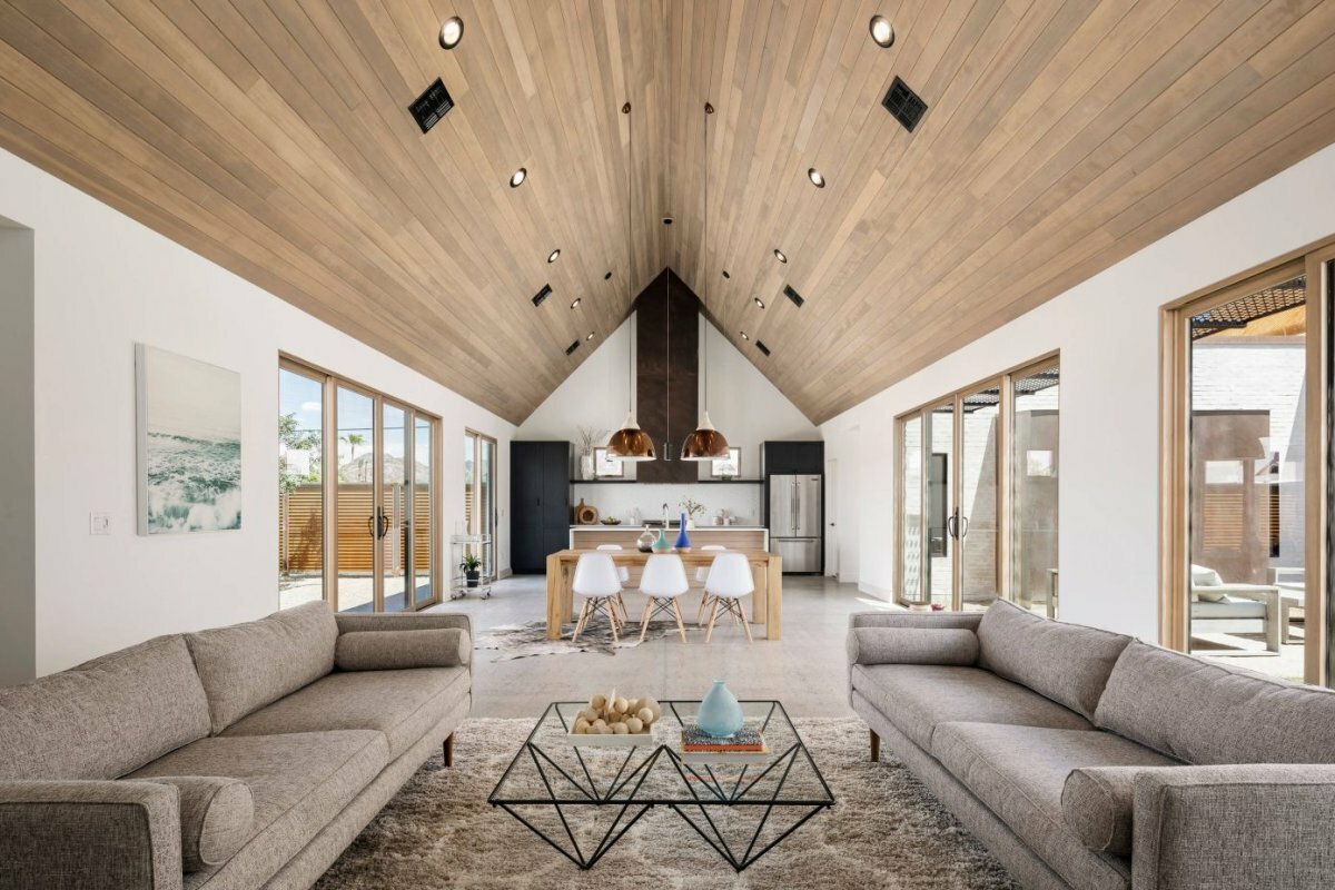

Luxor Marker Опубліковано: 20 серпня 2025 Поділитись Опубліковано: 20 серпня 2025 Підкажіть, можливо хто бачив подібні проекти будунків, де стеля є дахом. Так як я щось не можу знайти подібних (одноповерхових) проектів. Фото для прикладу, що я маю на увазі, та що шукаю. Посилання на коментар Поділитися на інших сайтах More sharing options...
Drosselbeere Опубліковано: 20 серпня 2025 Поділитись Опубліковано: 20 серпня 2025 11 хвилин тому, Luxor Marker сказав: Так як я щось не можу знайти подібних (одноповерхових) проектів. повно таких проєктів, шукайте "одноповерховий будинок з другим світлом" Посилання на коментар Поділитися на інших сайтах More sharing options...

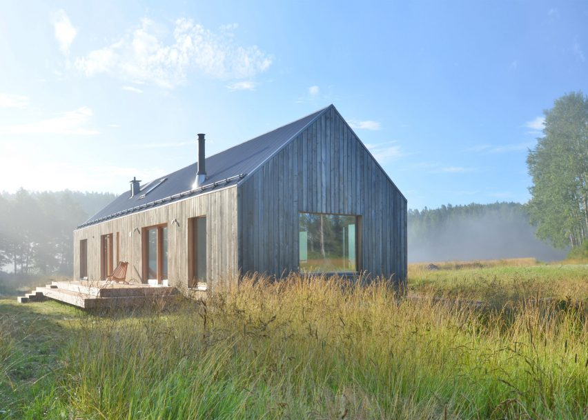

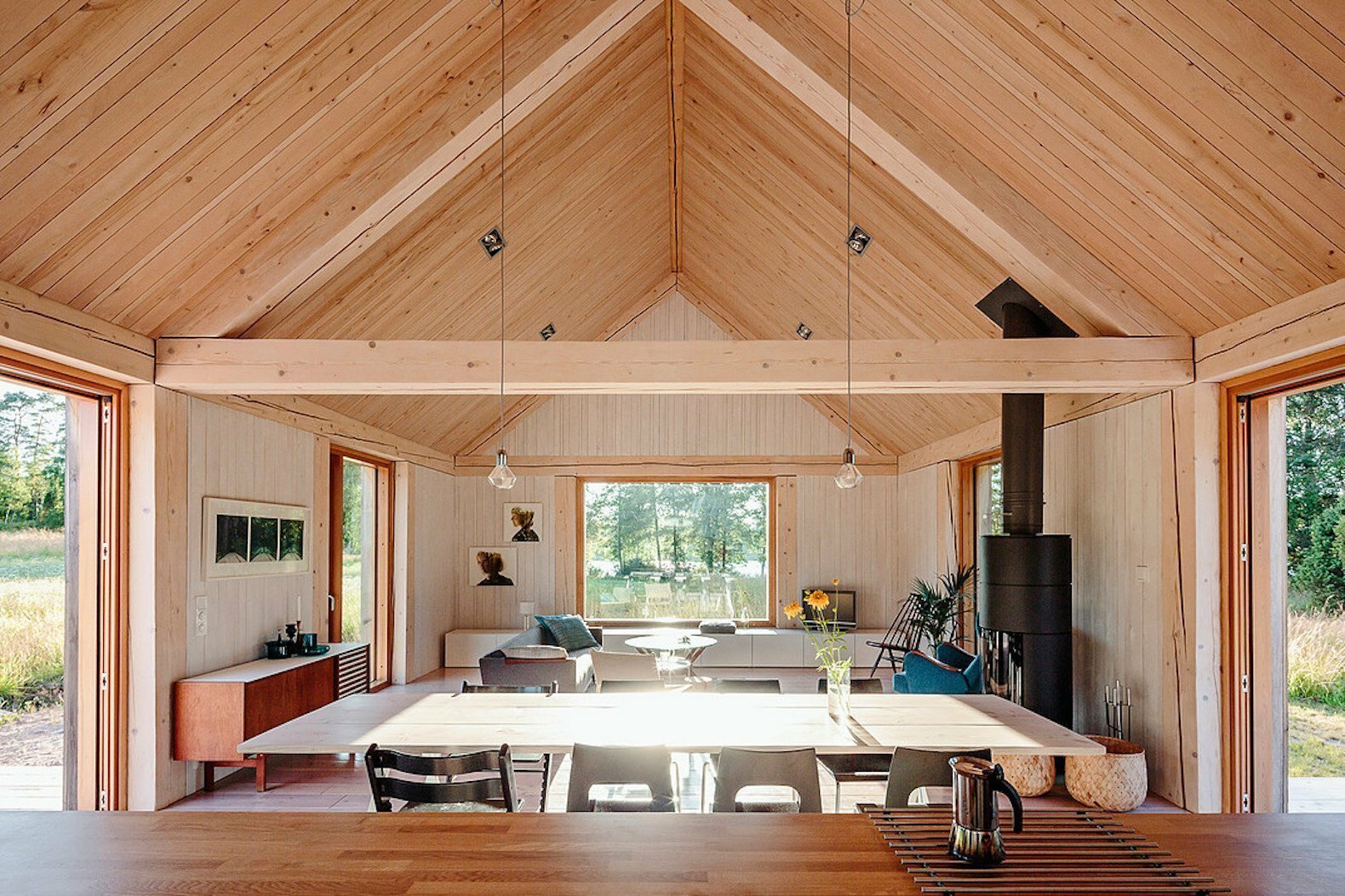

архітектор Опубліковано: 22 серпня 2025 Поділитись Опубліковано: 22 серпня 2025 щодо картинок на початку теми - ось джерела фото, автори проекту, країна - Фінляндія. Не совок, не постсовок. Інші на 100% голови, матеріали і технології. Хто покаже щось подібне в Україні? Яка вже ні разу не совок, а багатий супермаркет? www.dezeen.com/2016/09/15/mny-arkitekter-house-akerudden-timber-gabled-house-tenala-finland/ команда проекту: архітекторів немає, проект з інтернету, правки вніс замовник, Іван Іванович прораб. київська фірма по опаленню, Петро-зварщик. Пару пацанів на кладку газоблоку. Вікна від фірми Гуско Architect: MNy Arkitekter, Mathias Nyström Construction: Ingenjörsbyrå Fagerholm, Ronnie Fagerholm, S-Trä Öb, Svante Andström, Mathias Nyström HPAC: VVS-planering Robert Malmberg Electrical designer: Eltjänst Jörgen Wikman Timber: S-Trä Öb, Svante Andström, Tenala Cirkelsåg, Stefans Såg och gräv Contractors: Ronnys Bygg S-Trä Öb, Karis VVS-torg, Hangö Eletriska Site supervisor: Jonas Lindholm, Lentus Посилання на коментар Поділитися на інших сайтах More sharing options...

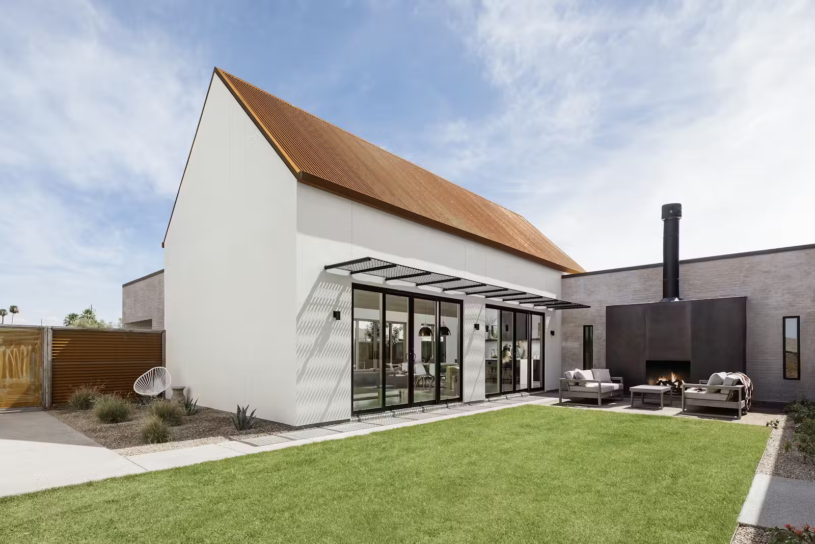

архітектор Опубліковано: 22 серпня 2025 Поділитись Опубліковано: 22 серпня 2025 перше фото - як приклад. Місце будівництва Арізона, так само є стандарти якості, технології і команда проекту, не бачу серед них відсутність архітектора, авторського і технічного нагляду, підрядників з ліцензіями. Ну чисто як в Україні, взагалі ніякої різниці ні по організації будівництва, ні по копіюванні рашки - як трешового прикладу - як не треба будувати, якщо не хочеш виглядати совком в Україні. середовище: джерело інформації: www.dwell.com/home/canal-house-19073475 Architect The Ranch Mine www.theranchmine.com/ Builder Boxwell Southwest boxwellhomes.com/ взагалі - підхід 1 в 1 як в Україні. Ну очевидно, підхід на 100% не такий, а отже результат не може виглядати як картинка на прикладі з США Посилання на коментар Поділитися на інших сайтах More sharing options...
allanek Опубліковано: 22 серпня 2025 Поділитись Опубліковано: 22 серпня 2025 18 хвилин тому, архітектор сказав: Ну очевидно, підхід на 100% не такий, а отже результат не може виглядати як картинка на прикладі з США Почалось Ну зовсім нема бажання влаштувати срач. А зманіпулювати, то бачу бажання маєте. Звісно, що результат інший, бо і проект відрізняється від картинки ТС, і краєвид за вікнами інший. Ви ж маніпулюєте не для того, щоб слухати чиюсь думку, ще і критичну стосовно вашого допису. Ви, навіть, не можете критично оцінити своє творіння в ролику, бо якщо б мені, як замовнику, запропонували таки сходи на антресоль, це була б остання хвилина спілкування з таким "архітектором". P.S. Коли дивилась ролик, це було перше, на що звернула увагу- на сходи. Бо маю квартиру і з другим світлом, і з мансардними вікнами, і зі сходами на другий поверх. Тож зараз намагатися розповісти людям, що мають чималий досвід з предмету обговорення, що вони влаштовують срач, виглядає дивно. І ви ж пам'ятаєте, що ви не в своїй темі, де можете видалити мій допис. 1 Посилання на коментар Поділитися на інших сайтах More sharing options...

irina1969 Опубліковано: 23 серпня 2025 Поділитись Опубліковано: 23 серпня 2025 20.08.2025 в 23:44, Luxor Marker сказав: Підкажіть, можливо хто бачив подібні проекти будунків, де стеля є дахом. Так як я щось не можу знайти подібних (одноповерхових) проектів. Фото для прикладу, що я маю на увазі, та що шукаю. якщо Вас цікавить конкретно цей проект то ось посилання sporulcasei.ro/o-casa-cu-2-dormitoare-organizare-simpla/ там набагато більше фото і є сам проект, але і в цьому будинку стеля не завжди є дахом, коридори зашиваються, побутові приміщення також якщо Вас цікавить будинки саме такого плану, то дуже часто вони мають не просто друге світло, а повноцінну кімнату на умовно другому поверсі ( андресоль) ось сайт польської архітектурної фірми, яка не просто робить візуалізацію проектів, а має ці проекти вже в реалізованих..під Вашу задачу мабудь підходить ось цей будинок, проект є в 3 варіантах+ реалізація сайт фірми з проектом Прихований текст timbermoon.eu/dom-caloroczny/timber-moon-112/ а от реалізація також цей проект дуже пластичний і можна обрати від 35 до 200 кв.м, але ідея буде одна і та ж сама 1 1 Посилання на коментар Поділитися на інших сайтах More sharing options...
irina1969 Опубліковано: 23 серпня 2025 Поділитись Опубліковано: 23 серпня 2025 щоб 2 рази не вставати )) сайти,які були у мене на робочому столі, коли я обмірковувала свій дім, щоб не прийти до архітектора з пустими руками... Суомі www.finnlamelli.com/collection/loiste-72/ honka.com/en/our-log-homes/all-models/touko-140-1a-en/ 1 Посилання на коментар Поділитися на інших сайтах More sharing options...

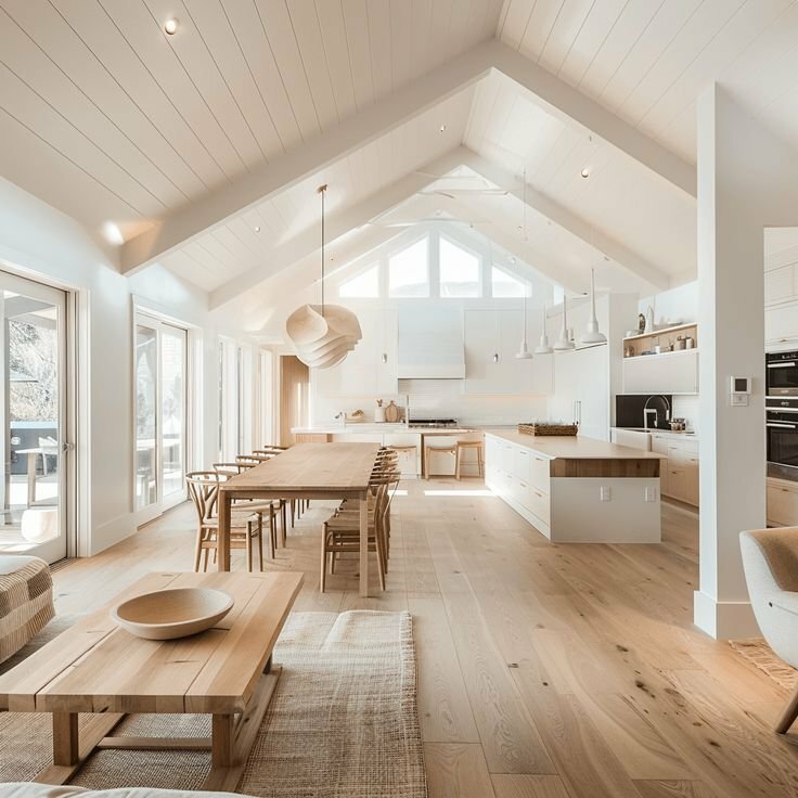

allanek Опубліковано: 25 серпня 2025 Поділитись Опубліковано: 25 серпня 2025 23.08.2025 в 18:51, irina1969 сказав: але і в цьому будинку стеля не завжди є дахом, коридори зашиваються, побутові приміщення також В мене теж так, ще спальні додаються. В більшості таких проектів стелю-дах роблять в опен-спейсі, в об'єднаному просторі кухня-вітальня. Мені комфортно в такому варіанті, де висота стели в найвищій точці 4,5м-5м, але така висота стелі в усьому будинку мені не потрібна, досить 2,80м. Об'єктивно в тому нема сенсу. Тобі не важко зрозуміти об'єм приміщення з висотою стелі до 6,5 м, бо в тебе будинок двоповерховий з другим світлом. А якщо площа такого приміщення буде чималою? Якщо в Польщі або в Німеччині ( бо тим там теж була) бувала в старих німецьких амбарах, то розумієш, про що я. Бачу, що ти виклала поляків. Тож доповню теж польським каналом, ще і тому, що мала змогу побувати не в одному польському будинку і віддаю належне їх здатності раціонально використовувати простір з візуально гармонійним сприйняттям. На каналі багато цікавих проектів , але вибрала цей, тому що його проектувала і будувала родина архітекторів для себе. На каналі є посилання на проектне бюро та інші корисні посилання. На pinterest безліч цікавинок стосовно таких одноповерхових будинків (фото) 1 1 Посилання на коментар Поділитися на інших сайтах More sharing options...
Nikolay Cherednichenko Опубліковано: 25 серпня 2025 Поділитись Опубліковано: 25 серпня 2025 30 минут назад, allanek сказал: Це чистий кайф!!! Десь чув від дизайнерів інтер`єру щось типу: -" Коли ти робиш все біле але вміло граєш формами і об'ємами щоб воно дивилось гармонійно-це вищий пілотаж". Посилання на коментар Поділитися на інших сайтах More sharing options...
allanek Опубліковано: 25 серпня 2025 Поділитись Опубліковано: 25 серпня 2025 13 хвилин тому, Nikolay Cherednichenko сказав: Десь чув від дизайнерів А дізайнери не забули сказати, що білий дуже підступний та має безліч відтінків не тільки кольору, а ще може бути теплий-холодний. Якщо не врахувати цих моментів при такому оформленні, як на фото, то замість "чистий кайф" виходить " хто створив це жахіття?" Посилання на коментар Поділитися на інших сайтах More sharing options...
Nikolay Cherednichenko Опубліковано: 25 серпня 2025 Поділитись Опубліковано: 25 серпня 2025 1 минуту назад, allanek сказал: А дізайнери не забули сказати, що білий дуже підступний та має безліч відтінків не тільки кольору, а ще може бути теплий-холодний. Якщо не врахувати цих моментів при такому оформленні, як на фото, то замість "чистий кайф" виходить " хто створив це жахіття?" Я думаю вони це і мали на увазі, що з білого зробити "чистий кайф"-це вищий пілотаж... очевидно же 1 Посилання на коментар Поділитися на інших сайтах More sharing options...
irina1969 Опубліковано: 25 серпня 2025 Поділитись Опубліковано: 25 серпня 2025 1 година тому, allanek сказав: В мене теж так, ще спальні додаються. В більшості таких проектів стелю-дах роблять в опен-спейсі, в об'єднаному просторі кухня-вітальня. Мені комфортно в такому варіанті, де висота стели в найвищій точці 4,5м-5м, але така висота стелі в усьому будинку мені не потрібна, досить 2,80м. Об'єктивно в тому нема сенсу. Тобі не важко зрозуміти об'єм приміщення з висотою стелі до 6,5 м, бо в тебе будинок двоповерховий з другим світлом. А якщо площа такого приміщення буде чималою? Якщо в Польщі або в Німеччині ( бо тим там теж була) бувала в старих німецьких амбарах, то розумієш, про що я. Бачу, що ти виклала поляків. Тож доповню теж польським каналом, ще і тому, що мала змогу побувати не в одному польському будинку і віддаю належне їх здатності раціонально використовувати простір з візуально гармонійним сприйняттям. На каналі багато цікавих проектів , але вибрала цей, тому що його проектувала і будувала родина архітекторів для себе. На каналі є посилання на проектне бюро та інші корисні посилання. На pinterest безліч цікавинок стосовно таких одноповерхових будинків (фото) З великим задоволенням " пройшлась" по будинку в роліку...щодо білого, цілком з тобою згодна, треба бути дуууже обережно, бо як я казала, що дизайнери / декоратори можуть намалювати що завгодно а людяи в цьому жити Згодом пошукаю польський будинок, де я опинилась в березні 22(( ідея така сама як шукав ТС, але набагато скромніше ніж в роліках 1 Посилання на коментар Поділитися на інших сайтах More sharing options...
allanek Опубліковано: 25 серпня 2025 Поділитись Опубліковано: 25 серпня 2025 (змінено) 8 хвилин тому, Nikolay Cherednichenko сказав: очевидно же Звісно, що "очевидно", але тільки в тому випадку, якщо знаєш та розумієш, як з цим працювати. В мене є знайома, що буває в багатьох квартирах-будинках. І каже про те, що вона не бачить всіх нюансів. Навіть більше, не може до купи зібрати в себе інтер'єр, навіть маючи купу світлин з того, що їй сподобалось в тих будинках-квартирах. Рада , що вам фото сподобалось. 4 хвилини тому, irina1969 сказав: З великим задоволенням " пройшлась" по будинку в роліку... На тому каналі є багато будинків, де можна гуляти з задоволенням) Змінено 25 серпня 2025 користувачем allanek 1 1 Посилання на коментар Поділитися на інших сайтах More sharing options...
