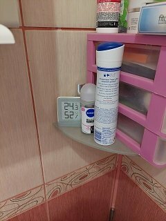

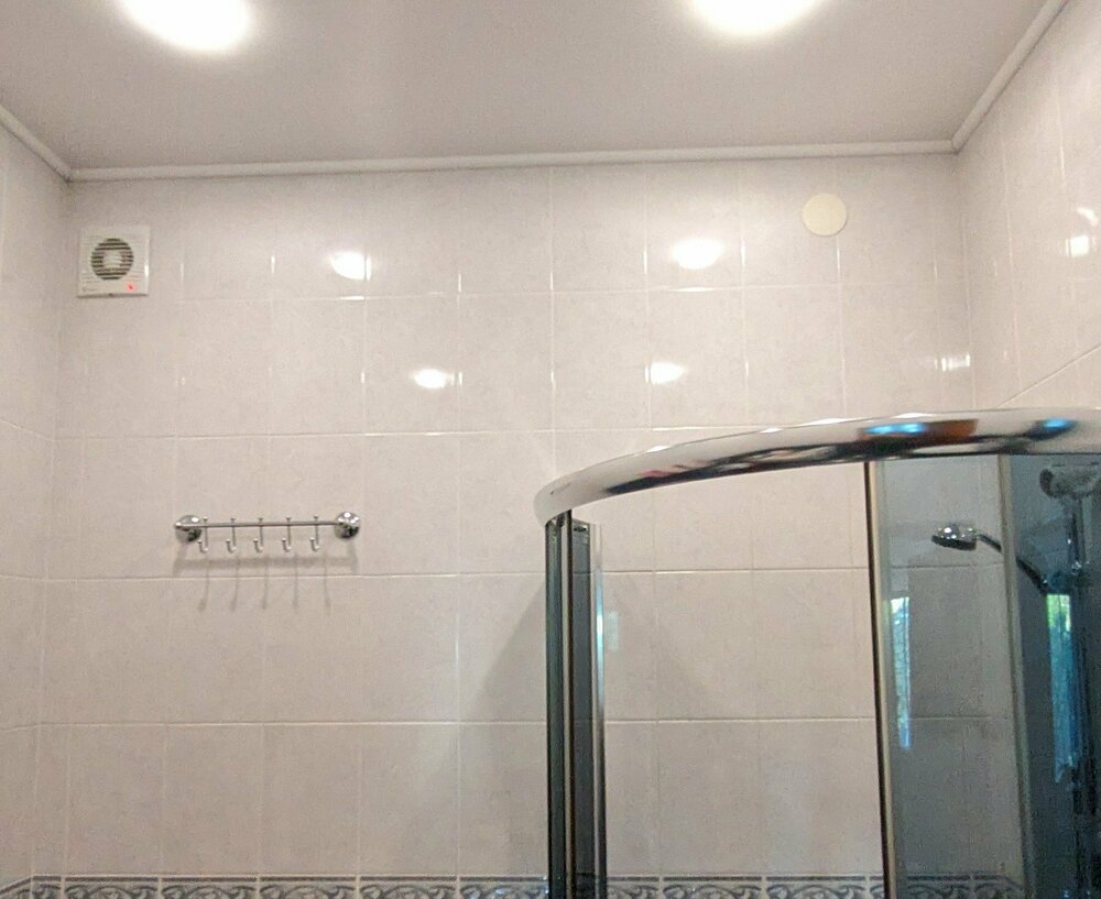

Nesnakomez Опубліковано: 21 жовтня 2025 Поділитись Опубліковано: 21 жовтня 2025 (змінено) Ситуация: Снаружи вот так: Слева- из ванной. Помещение: 2*2, высота 2.8 Под дверью в ванную зазор по всей ширине ~1-1.5см, напротив двери окно, которое почти все время в холодную пору года открыто на микропроветривание. Вентилятор вытяжной 100м³/ч, канал 110мм. Толщина стены, через которую проходит вентканал ~500мм. Угол - одним отводом 90°. Высота подъема снаружи примерно 200мм. Зазор между срезом венттрубы и подшивкой - примерно 150-200мм. Вентилятор, похоже устанавливался очень давно. Имеет обратный клапан. Питание вентилятора завязано на кнопку включения/выключения освещения в ванной комнате. Проблема: Даже если один человек принимает горячий душ, даже если не слишком долго, преимущественно с середины осени по середину весны, т.е. когда в помещении ванной комнаты температура не очень высокая, порядка 17-19 градусов, накапливается много пара, все запотевшее, по стенам течет конденсат. После приема душа нужно еще минимум 3-4 часа работы вентилятора, чтобы хоть более - менее провентилировать помещение. Где тут наиболее явные причины и с чего начинать, чтобы решить проблему? Должно ли хватать притока из противолежащего окна за дверью? Принципиально ли расположение вытяжного вентилятора строго над кабиной? Насколько это критично? Может ли быть причиной то, куда смотрит выход вентканала на улице, или это не слишком критично, учитывая то, что вытяжка- принудительного типа? Мог ли деградировать двигатель в вытяжном устройстве? Работает он не слишком уверено. Как проверить его производительность - я не знаю. Змінено 21 жовтня 2025 користувачем Nesnakomez Посилання на коментар Поділитися на інших сайтах More sharing options...
Dr.Yura Опубліковано: 21 жовтня 2025 Поділитись Опубліковано: 21 жовтня 2025 32 хвилини тому, Nesnakomez сказав: Ситуация: Снаружи вот так: Слева- из ванной. Помещение: 2*2, высота 2.8 Под дверью в ванную зазор по всей ширине ~1-1.5см, напротив двери окно, которое почти все время в холодную пору года открыто на микропроветривание. Вентилятор вытяжной 100м³/ч, канал 110мм. Толщина стены, через которую проходит вентканал ~500мм. Угол - одним отводом 90°. Высота подъема снаружи примерно 200мм. Зазор между срезом венттрубы и подшивкой - примерно 150-200мм. Вентилятор, похоже устанавливался очень давно. Имеет обратный клапан. Питание вентилятора завязано на кнопку включения/выключения освещения в ванной комнате. Проблема: Даже если один человек принимает горячий душ, даже если не слишком долго, преимущественно с середины осени по середину весны, т.е. когда в помещении ванной комнаты температура не очень высокая, порядка 17-19 градусов, накапливается много пара, все запотевшее, по стенам течет конденсат. После приема душа нужно еще минимум 3-4 часа работы вентилятора, чтобы хоть более - менее провентилировать помещение. Где тут наиболее явные причины и с чего начинать, чтобы решить проблему? Должно ли хватать притока из противолежащего окна за дверью? Принципиально ли расположение вытяжного вентилятора строго над кабиной? Насколько это критично? Может ли быть причиной то, куда смотрит выход вентканала на улице, или это не слишком критично, учитывая то, что вытяжка- принудительного типа? Мог ли деградировать двигатель в вытяжном устройстве? Работает он не слишком уверено. Как проверить его производительность - я не знаю. в будинок теж є притік повітря 100м3/год, що було що витягувати на вулицю? якщо "Вентилятор вытяжной 100м³/ч" встигаєте це повітря нагріти? також може приміщення більше прогрівати потрібно і швидше буде просушуватись. 1 Посилання на коментар Поділитися на інших сайтах More sharing options...
Nesnakomez Опубліковано: 21 жовтня 2025 Автор Поділитись Опубліковано: 21 жовтня 2025 1 час назад, Dr.Yura сказал: в будинок теж є притік повітря 100м3/год, що було що витягувати на вулицю? Не знаю, как это определить? 1 час назад, Dr.Yura сказал: встигаєте це повітря нагріти? Думаю, что нет. Это большой объем воздуха. Да и за пределами кабины в ванной комнате чувствуется, что холодно. 1 час назад, Dr.Yura сказал: також може приміщення більше прогрівати потрібно і швидше буде просушуватись. Даже, если в ванной комнате включить обогреватель, это несколько улучшает ситуацию, но не решает ее. Посилання на коментар Поділитися на інших сайтах More sharing options...
andrey_ka Опубліковано: 21 жовтня 2025 Поділитись Опубліковано: 21 жовтня 2025 (змінено) 2 години тому, Nesnakomez сказав: Даже, если в ванной комнате включить обогреватель, это несколько улучшает ситуацию, но не решает ее. І не вирішить. В такому приміщені потрібно підтримувати сталу температуру орієнтовно 25+. щоб усі поверхні в кімнаті були прогріті. А так у вас поверхні холодні , ви різко додали гарячого /вологого повітря і воно моментально випало конденсатом. А потім щоб його просушити ви і ганяєте вентилятор декілька годин. А додатковий обігрівач не в змозі оперативно прогріти поверхні . Повітря він прогріває і ніби в кімнаті тепло , а от поверхні не встигає. Або підтримуйте постійну температуру в кімнаті або одразу після користування витирайте конденсат , а вологе повітря замінить вентилятор і далі вже конденсат випадати не буде. Змінено 21 жовтня 2025 користувачем andrey_ka 4 Посилання на коментар Поділитися на інших сайтах More sharing options...

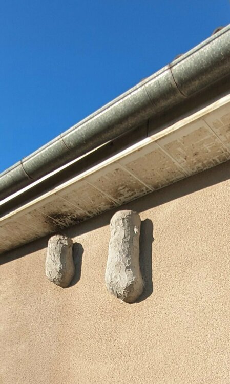

DimaF Опубліковано: 22 жовтня 2025 Поділитись Опубліковано: 22 жовтня 2025 (змінено) Только что, Nesnakomez сказал: Хуже того, без обратного клапана в ванную заходят запахи с улицы. Особенно часто- от соседей курево. Соседи на стремянку залазят и дуют в оте глиняные трубки?) Цитата Где тут наиболее явные причины и с чего начинать, чтобы решить проблему? Отсутствие перепада высот, соответственно нет тяги, а оте "оголовки" усугубляют ситуацию. Уберите их для начала и закройте декоративными решетками. Обратный клапан выкиньте. Змінено 22 жовтня 2025 користувачем DimaF Посилання на коментар Поділитися на інших сайтах More sharing options...

Dr.Yura Опубліковано: 22 жовтня 2025 Поділитись Опубліковано: 22 жовтня 2025 1 година тому, DimaF сказав: Соседи на стремянку залазят и дуют в оте глиняные трубки?) Отсутствие перепада высот, соответственно нет тяги, а оте "оголовки" усугубляют ситуацию. Уберите их для начала и закройте декоративными решетками. Обратный клапан выкиньте. в мене в будинку якщо хтось з сусідв курить біля будинку то часто коли вікна відкриті той запах затягує в вікно , приблизно 6-7 метрів в бік і так на 3ій поверх. 1 Посилання на коментар Поділитися на інших сайтах More sharing options...
DimaF Опубліковано: 22 жовтня 2025 Поділитись Опубліковано: 22 жовтня 2025 4 минуты назад, Dr.Yura сказал: в мене в будинку якщо хтось з сусідв курить біля будинку то часто коли вікна відкриті той запах затягує в вікно , приблизно 6-7 метрів в бік і так на 3ій поверх. Ну если ветер в вашу сторону, то не удивительно если в окна попадает. Но не в данном случае...) Посилання на коментар Поділитися на інших сайтах More sharing options...
Nesnakomez Опубліковано: 22 жовтня 2025 Автор Поділитись Опубліковано: 22 жовтня 2025 1 час назад, DimaF сказал: Но не в данном случае...) Наверное я все таки лучше знаю, что у меня тут на месте)). Я же написал- что было и с клапаном и без. Есть что с чем сравнивать. Какие глиняные трубки? Вы о чем??? Я не пойму, клапан тут причем, если проблема присутствует даже в режиме принудительной вытяжки. Можете объяснить? Посилання на коментар Поділитися на інших сайтах More sharing options...
DimaF Опубліковано: 22 жовтня 2025 Поділитись Опубліковано: 22 жовтня 2025 1 час назад, Nesnakomez сказал: Какие глиняные трубки? Вы о чем??? Что из стены снаружи торчит!? 1 час назад, Nesnakomez сказал: Я не пойму, клапан тут причем, если проблема присутствует даже в режиме принудительной вытяжки. Можете объяснить? Притом, что в санузле повышенная влажность, и вентиляция там должна работать постоянно, а не 5-10 минут временами. Если бы у вас были нормальные вертикальные вентканалы, то даже при минимальном притоке воздуха, вентиляция бы работала. А через ваш кривоколенный, да еще и с клапаном, вентиляции нет. А этот полудохлый вентилятор погоды не делает. 2 Посилання на коментар Поділитися на інших сайтах More sharing options...
Nesnakomez Опубліковано: 22 жовтня 2025 Автор Поділитись Опубліковано: 22 жовтня 2025 33 минуты назад, DimaF сказал: Что из стены снаружи торчит!? Нет там никакой глины! 110 канализационная труба, обернута фольгированной ватой и обмазюкана клеем. Исполнение- дело десятое)) 36 минут назад, DimaF сказал: Если бы у вас были нормальные вертикальные вентканалы, то даже при минимальном притоке воздуха, вентиляция бы работала. Что есть "нормальные вертикальные вентканалы" применимо к конкретным условиям? Без предложений все разломать до основания. В вертикальные каналы, если они есть, наверное тоже воздух попадает с поворотами, а не везде строго вверх? Вытяжное отверстие в помещении, как ни крути- в горизонтальной плоскости. Очевидно, поворот- чтобы в холодное время года напрямую не задувало в помещение холодный воздух. Если речь о недостаточной высоте, то можно было бы выдвинуть подъем наверх -дальше, за свесом крыши, если проблема действительно именно в этом. Посилання на коментар Поділитися на інших сайтах More sharing options...

90BCO Опубліковано: 22 жовтня 2025 Поділитись Опубліковано: 22 жовтня 2025 В 21.10.2025 в 19:31, andrey_ka сказал: І не вирішить. В такому приміщені потрібно підтримувати сталу температуру орієнтовно 25+. щоб усі поверхні в кімнаті були прогріті. А так у вас поверхні холодні , ви різко додали гарячого /вологого повітря і воно моментально випало конденсатом. Плюсую тричі. Незважаючі на умовно-комфортну для Вашої сім'ї температуру загалом по кімнатах (18-23), у ванній потрібно тримати 23-25. Додайте керамічну панель на стіну (300-600W), або електричну рушникосушарку і буде сухо і тепло.... 4 Посилання на коментар Поділитися на інших сайтах More sharing options...
#roofinspector Опубліковано: 23 жовтня 2025 Поділитись Опубліковано: 23 жовтня 2025 Если в ванной комнате холодно, то все поверхности стен, окон и зеркал тоже холодные. Как известно, чем холоднее поверхность тем больше и быстрее на неё выпадет конденсат из теплого влажного воздуха. Как следствие - влага задерживается в помещении на долгий период и после со стен и окон сложно испариться т.к. мы помним, что в ванной холодно. Повысив температуру воздуха вы уменьшите конденсирование на поверхностях и бо́льшая часть испарённой влаги останется в воздухе и в этот момент работа вытяжки будет куда более осмысленной и эффективной 4 Посилання на коментар Поділитися на інших сайтах More sharing options...
