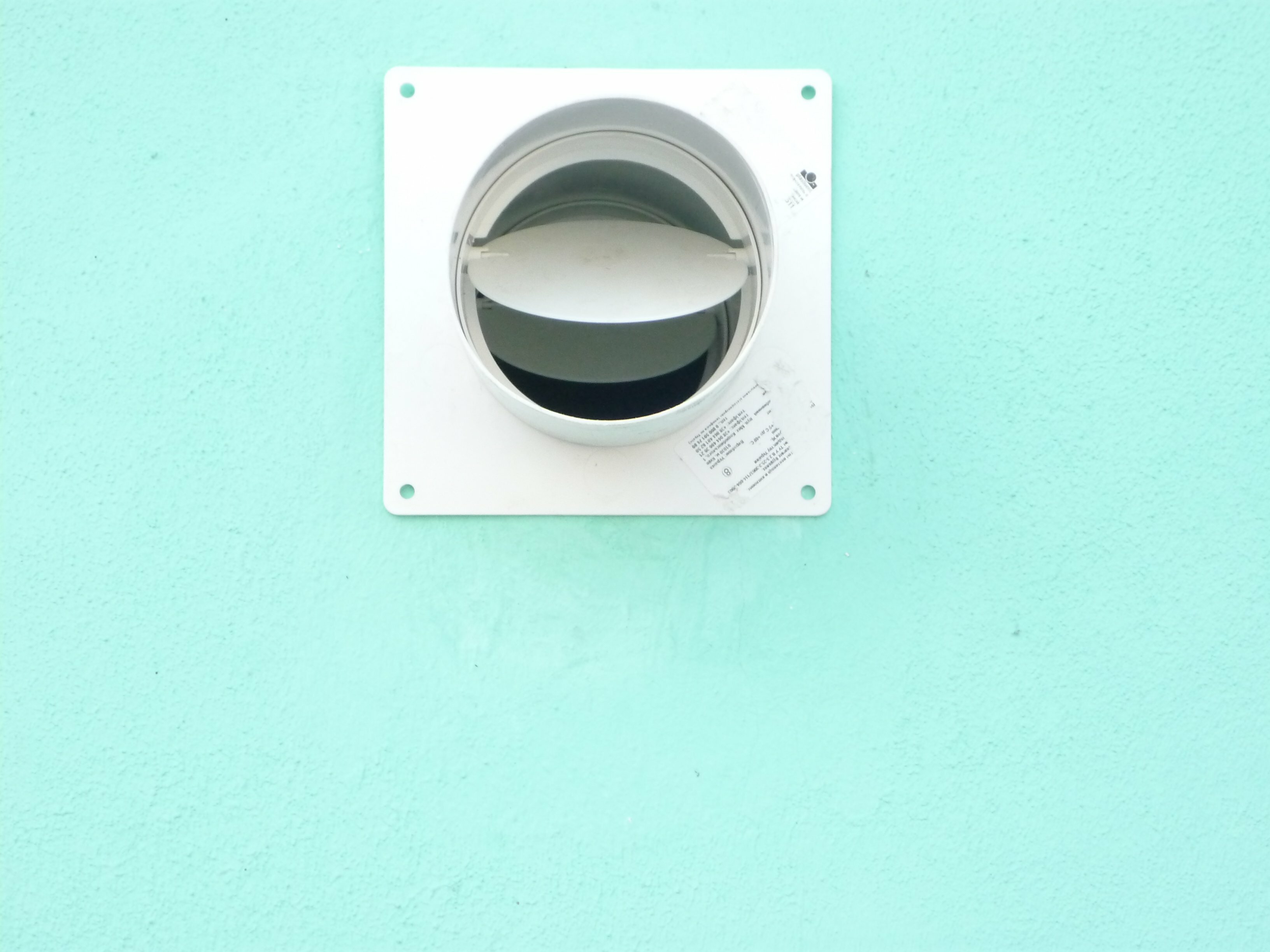

yur43 Опубліковано: 26 жовтня 2025 Поділитись Опубліковано: 26 жовтня 2025 (змінено) Була вже версія, що в трубах вихлопа живуть птахи в гніздах? ..бо я вже на грані нервового зриву в здогадах Змінено 26 жовтня 2025 користувачем yur43 3 Посилання на коментар Поділитися на інших сайтах More sharing options...
andrey_ka Опубліковано: 26 жовтня 2025 Поділитись Опубліковано: 26 жовтня 2025 51 хвилину тому, yur43 сказав: Була вже версія, що в трубах вихлопа живуть птахи в гніздах? ..бо я вже на грані нервового зриву в здогадах Нє , птахи ж не дурні жити там , де постійно в дупу дує. 1 Посилання на коментар Поділитися на інших сайтах More sharing options...
yur43 Опубліковано: 26 жовтня 2025 Поділитись Опубліковано: 26 жовтня 2025 12 хвилин тому, andrey_ka сказав: Нє , птахи ж не дурні жити там , де постійно в дупу дує. В них там свої пташині каменщики, замурували і живуть собі. 1 1 Посилання на коментар Поділитися на інших сайтах More sharing options...
andrey_ka Опубліковано: 26 жовтня 2025 Поділитись Опубліковано: 26 жовтня 2025 1 година тому, yur43 сказав: В них там свої пташині каменщики, замурували і живуть собі. Можливо , тим більше в них зараз курортний сезон починається і вдома нікого немає. 1 Посилання на коментар Поділитися на інших сайтах More sharing options...

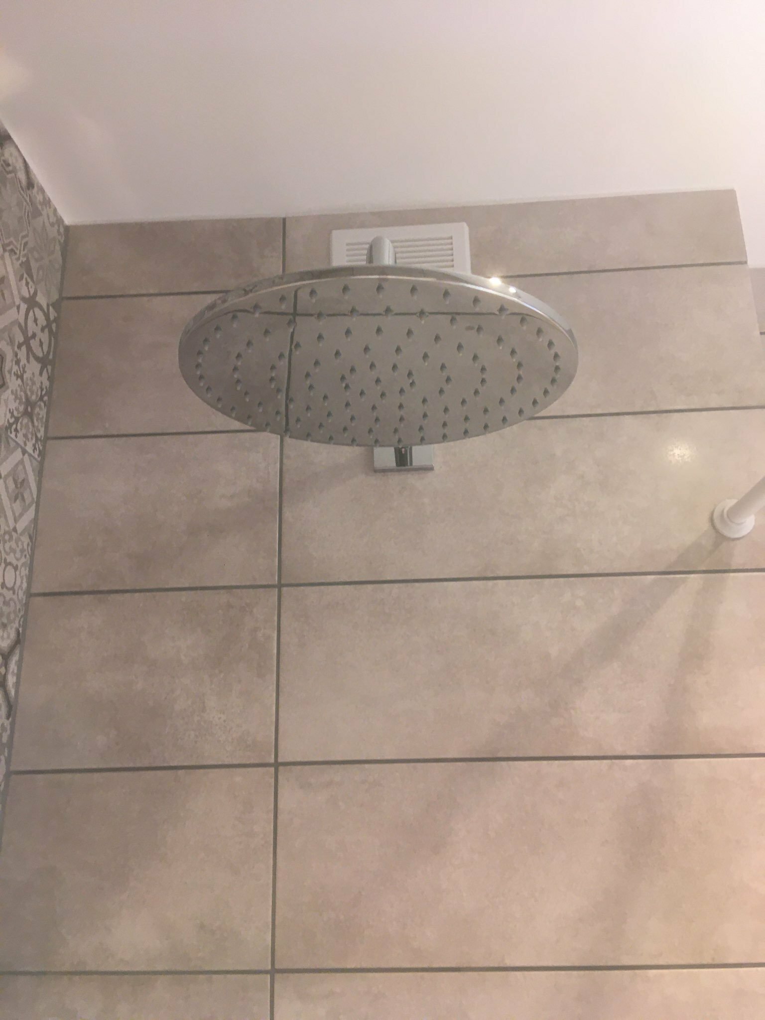

allanek Опубліковано: 27 жовтня 2025 Поділитись Опубліковано: 27 жовтня 2025 10 хвилин тому, normal сказав: А в кого немає "парилки" після душу, значить постійно живуть з пересушеним повітрям від постійно включеного вентилятора... Ризикуєте прослухати "лекцію" про рекуперацію всього будинку і що так робить багато форумчан. Те, що в ТС окремий вентилятор і він ні разу не казав слово "рекуперація", в розрахунок не береться. Якщо гарна природна вентиляція, навіть вона справляється з конденсатом та паром у ванній кімнаті. Без допомоги вентилятора, вже мовчу про вентилятор 24/7. Ванна кімната, якою користуються 5 років. Площа 5кв.м, висота стелі 2,50м. Тропічний душ і тільки природна вентиляція, без ніякого вентилятору. Вікна в ванній немає, двері сантехнічні з виїмкою по низу. Вентилятор не ставили навмисно, квартира двоповерхова, займає 2 останніх поверхи, вентканал вертикальний прямий. Душ приймається активно, після якого є і конденсат на дзеркалі та плитці, і пара в самій ванній. Через півгодини не залишається ні конденсату, ні пари. 1 Посилання на коментар Поділитися на інших сайтах More sharing options...
normal Опубліковано: 27 жовтня 2025 Поділитись Опубліковано: 27 жовтня 2025 21 хвилину тому, allanek сказав: Через півгодини не залишається ні конденсату, ні пари Це занадто довго чекати, в мене дзеркало розпотіває за 2-4 хвилини і я вже можу голитися (коли щойно дружина чи діти приймали душ), просто двері відчиняю Посилання на коментар Поділитися на інших сайтах More sharing options...
allanek Опубліковано: 27 жовтня 2025 Поділитись Опубліковано: 27 жовтня 2025 Я мала на увазі повністю ванну кімнату. Не тільки дзеркало, а всі поверхні. Плитка під стелю, наприклад. Тож взяла час, за який повністю зникає пара та конденсат без відкривання дверей. Посилання на коментар Поділитися на інших сайтах More sharing options...
