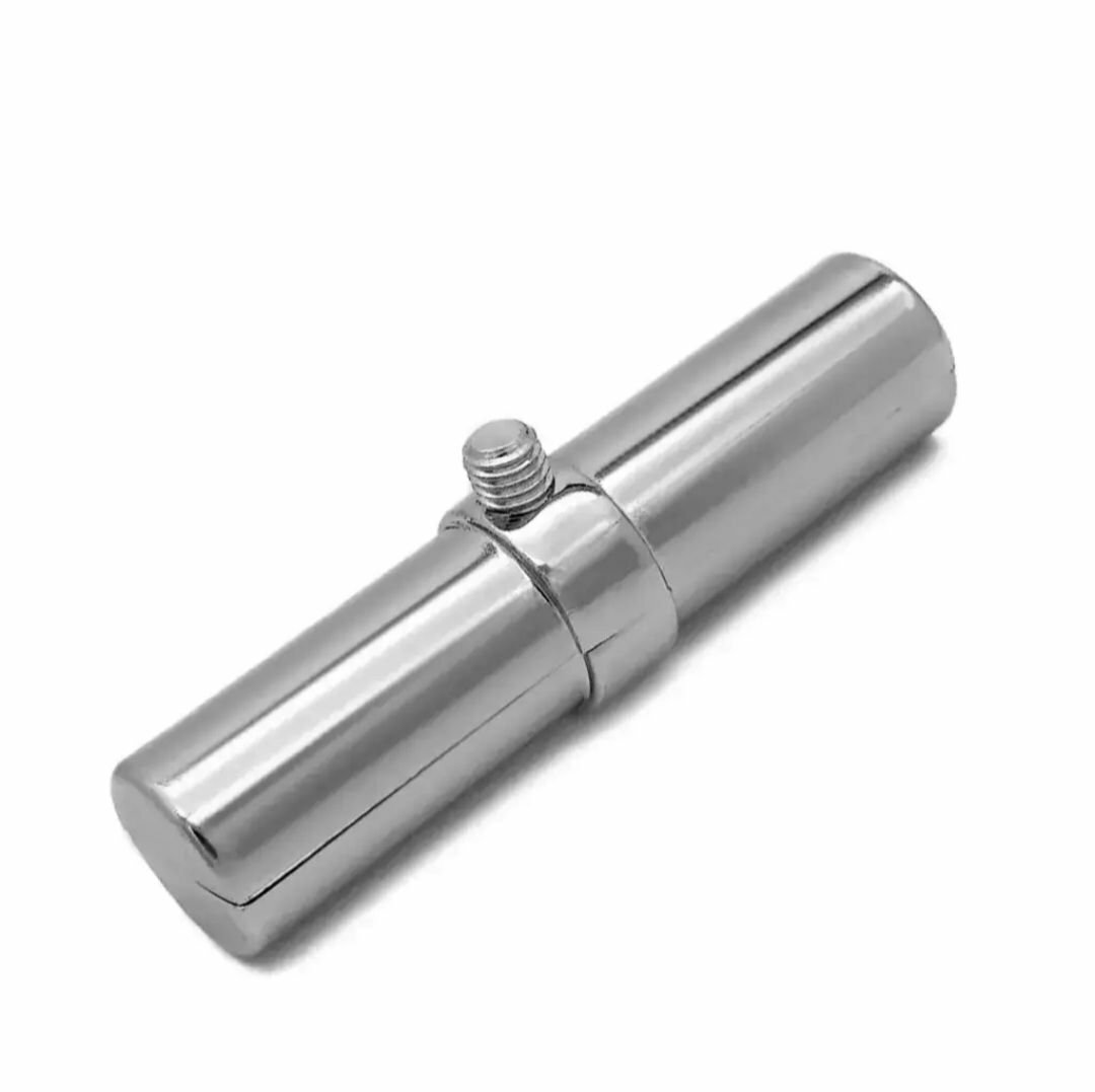

mib Опубліковано: 19 січня Поділитись Опубліковано: 19 січня Как идея, можно взять пару таких мебельных труб и соединитель, выйдет штанга 6 метров, ну и щетку epicentrk.ua/shop/truba-khromirovannaya-25x1x3000-mm.html 1 1 Посилання на коментар Поділитися на інших сайтах More sharing options...
standov Опубліковано: 19 січня Поділитись Опубліковано: 19 січня 6 часов назад, mib сказал: Как идея, можно взять пару таких мебельных труб и соединитель, выйдет штанга 6 метров, ну и щетку epicentrk.ua/shop/truba-khromirovannaya-25x1x3000-mm.html конкретно ці труби лопаються вздовж, там або якісь мікродефекти або просто погано відшліфовано і воно під навантаженням лопається. Я колись намагався з низ зробити мобільний каркас зборний 1 Посилання на коментар Поділитися на інших сайтах More sharing options...
SantehnikPPR100 Опубліковано: 19 січня Поділитись Опубліковано: 19 січня (змінено) Не обязательно брать в эпике. Я конечно давно с этими трубами не работаю (они были 1.2мм стенка , потом появились 1мм эконом , а уже есть в продаже 0.8мм которые по факту ближе к 0.6) , но не могу представить как их можно нагрузить так, чтоб они лопались по сварному шву. Скорее этот "ниппель" лопнет из непонятного сплава. Змінено 19 січня користувачем SantehnikPPR100 1 Посилання на коментар Поділитися на інших сайтах More sharing options...

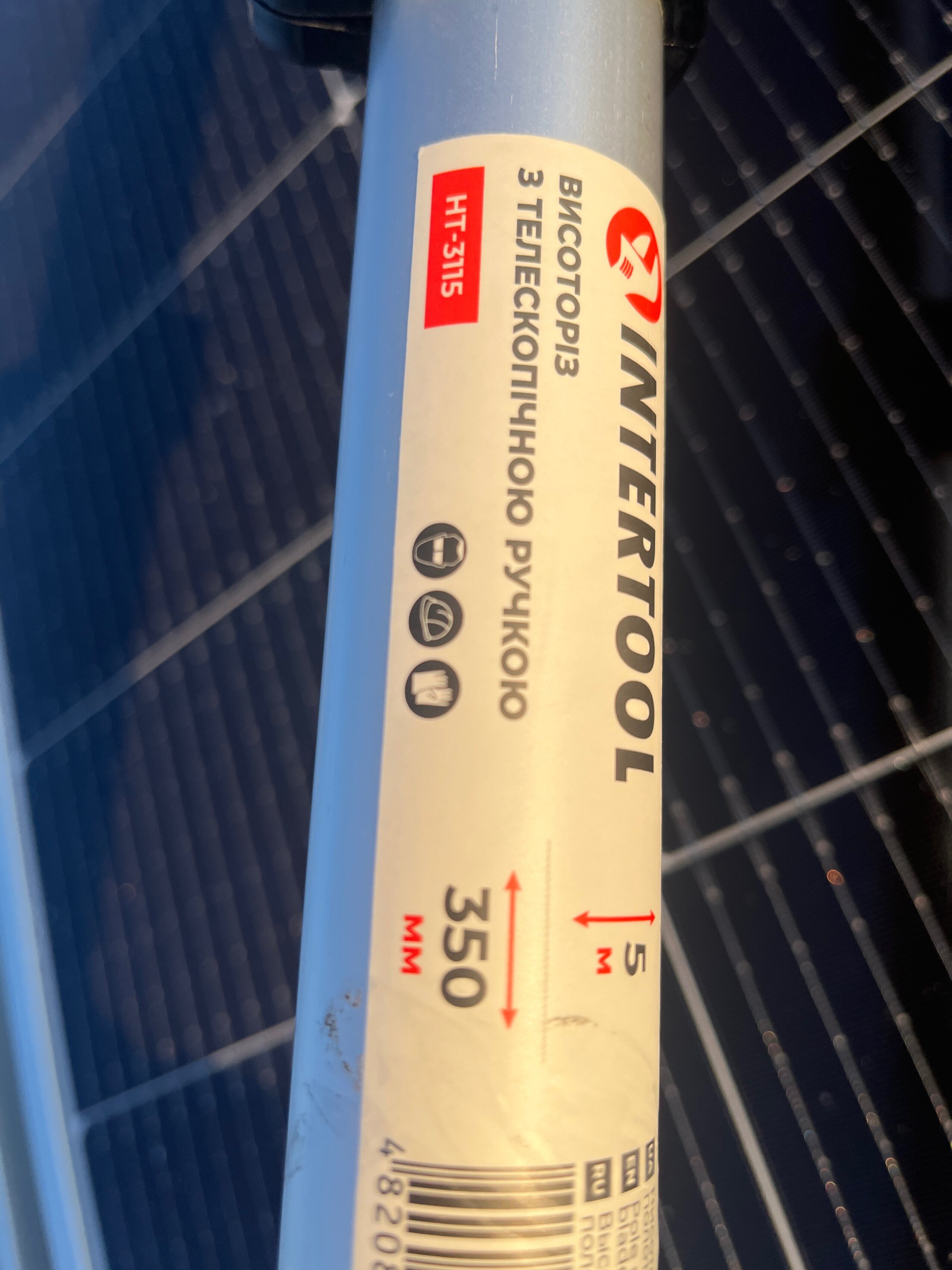

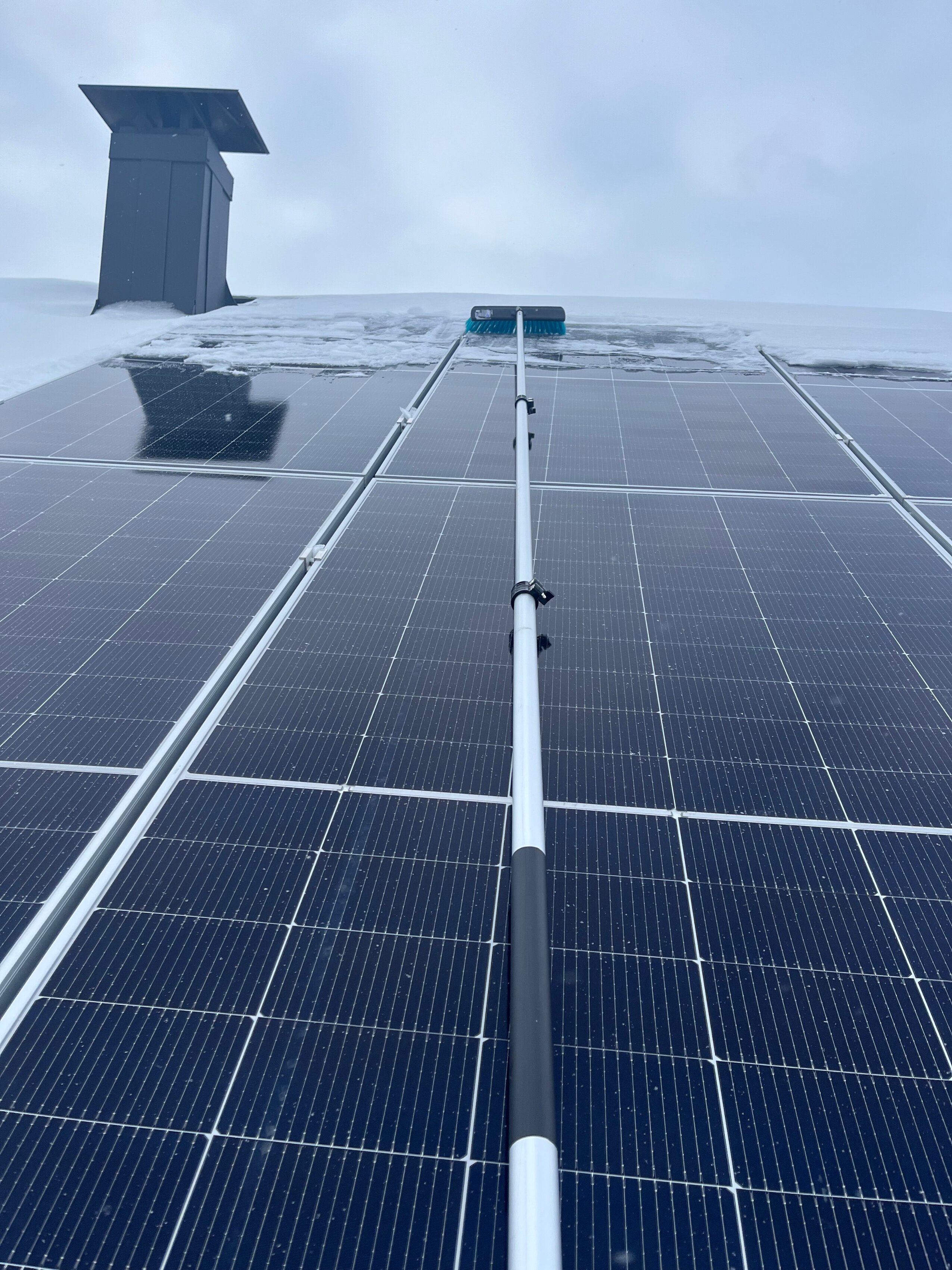

МакДо Опубліковано: 31 січня Поділитись Опубліковано: 31 січня Протестував 5-метровий телескопічний алюмінієвий держак. Супер. Дістаю до краю другого ряду панелей довжиною 2,38м 8 1 Посилання на коментар Поділитися на інших сайтах More sharing options...
DimaF Опубліковано: 31 січня Поділитись Опубліковано: 31 січня 29 минут назад, МакДо сказал: Протестував 5-метровий телескопічний алюмінієвий держак. Де брали, почем!? Посилання на коментар Поділитися на інших сайтах More sharing options...
МакДо Опубліковано: 31 січня Поділитись Опубліковано: 31 січня 30 хвилин тому, DimaF сказав: Де брали, почем!? Поки вони не дізналися для чого його можна використовувати - 715грн разом з пилкою. Окремо щітку купував 3 5 Посилання на коментар Поділитися на інших сайтах More sharing options...

МакДо Опубліковано: 31 січня Поділитись Опубліковано: 31 січня 25 хвилин тому, Фрай сказав: Я також задовбався ризикувати життям на драбині то насадив на держак щітки у 2+ метри держак-телескоп від щітки басейну під 4+ метри і тепер дістаю. В мене є 3-метровий держак від басейну. Воно худе) Бо призначене для іншого. А ще коротке. Щось навішувати до такого, то прогин очікуваний. Тут же прогин мінімальний. Побачив це коли бив ребром щітки по тришаровому льоду. Закрутки між секціями телескопу виглядаю потужними. Воно типу легке, але рук не відчуваю) 29 хвилин тому, Фрай сказав: До речі, не розумію як хтось збирався робити штангу з ппр, якщо люмінєва і то прогинається. Тому я і поділився цим рішенням, щоб люди не колхозили шланги з ППР. 2 Посилання на коментар Поділитися на інших сайтах More sharing options...

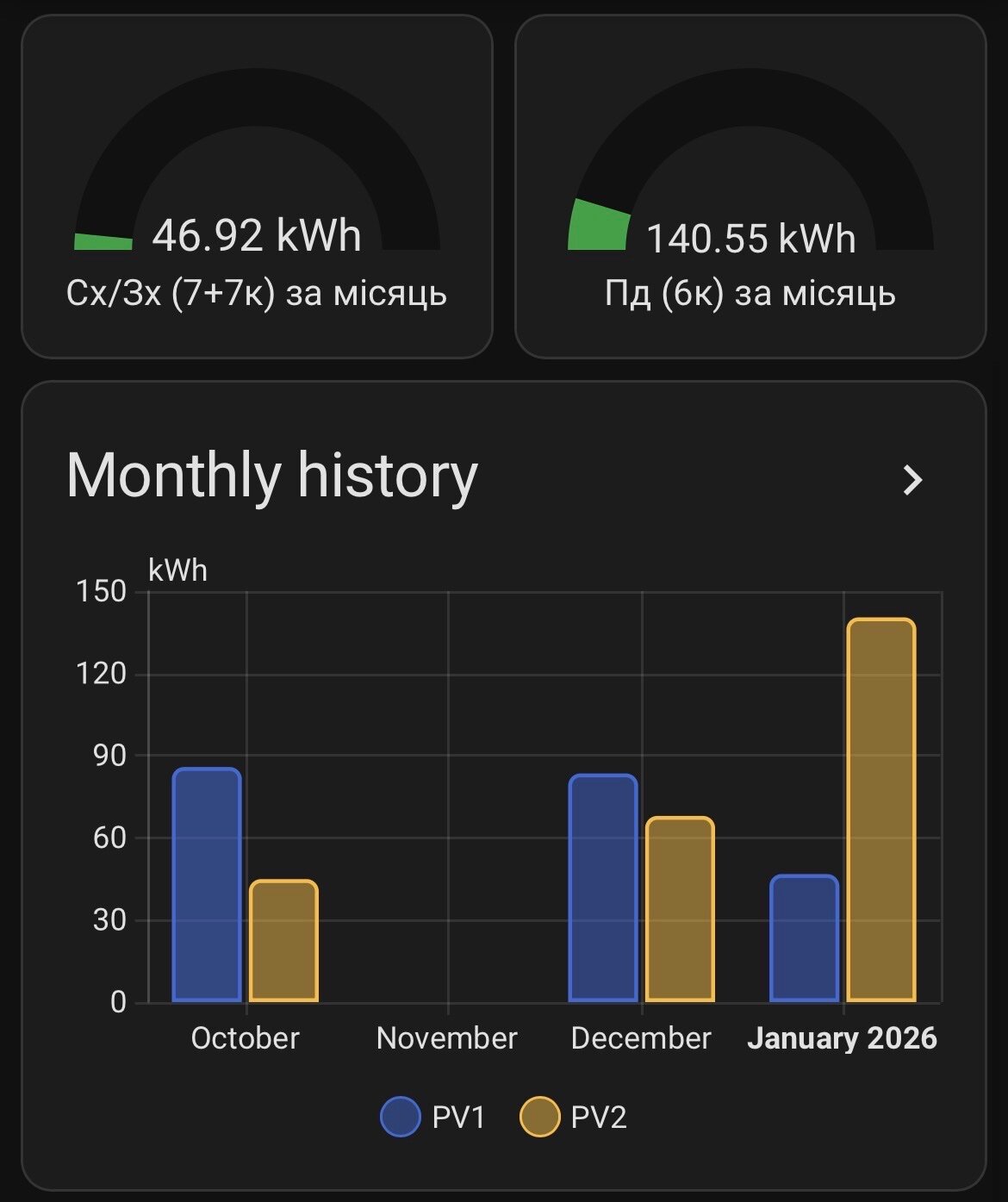

k-master Опубліковано: 31 січня Поділитись Опубліковано: 31 січня 7 годин тому, МакДо сказав: Поки вони не дізналися для чого його можна використовувати - 715грн разом з пилкою. Окремо щітку купував Під замовлення. Відправка з 14.02.2026 Вже немає. Тут в мене тиждень тому усі панелі були у снігу, але ті що південь чомусь були чисті. Все потануло, а вчора все знову змерзло. Але був дощ з вітром, котрий перейшов у снігопад. І сьогодні все навпаки - в мене панелі чисті, у сусідів на південь - під снігом. Посилання на коментар Поділитися на інших сайтах More sharing options...

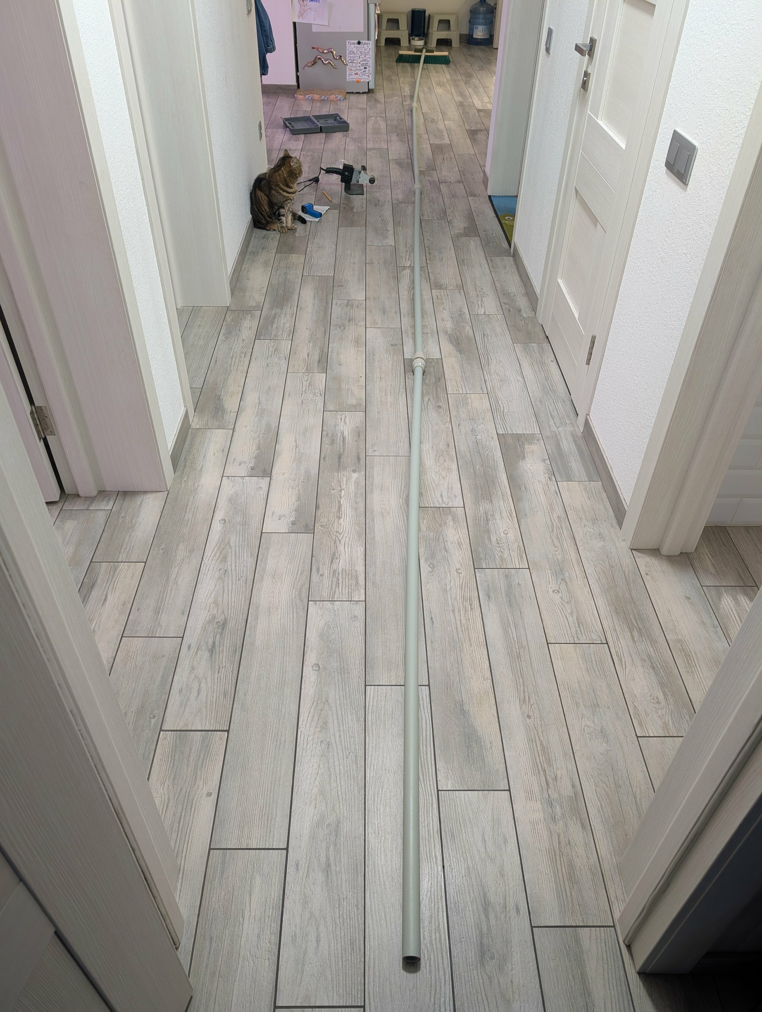

razzil Опубліковано: 1 лютого Поділитись Опубліковано: 1 лютого 13 годин тому, МакДо сказав: щоб люди не колхозили шланги з ППР. А от днем раніше ніяк не можна було?😅 9 Посилання на коментар Поділитися на інших сайтах More sharing options...
МакДо Опубліковано: 1 лютого Поділитись Опубліковано: 1 лютого 8 хвилин тому, razzil сказав: А от днем раніше ніяк не можна було?😅 Коте в шоці Посилання на коментар Поділитися на інших сайтах More sharing options...
