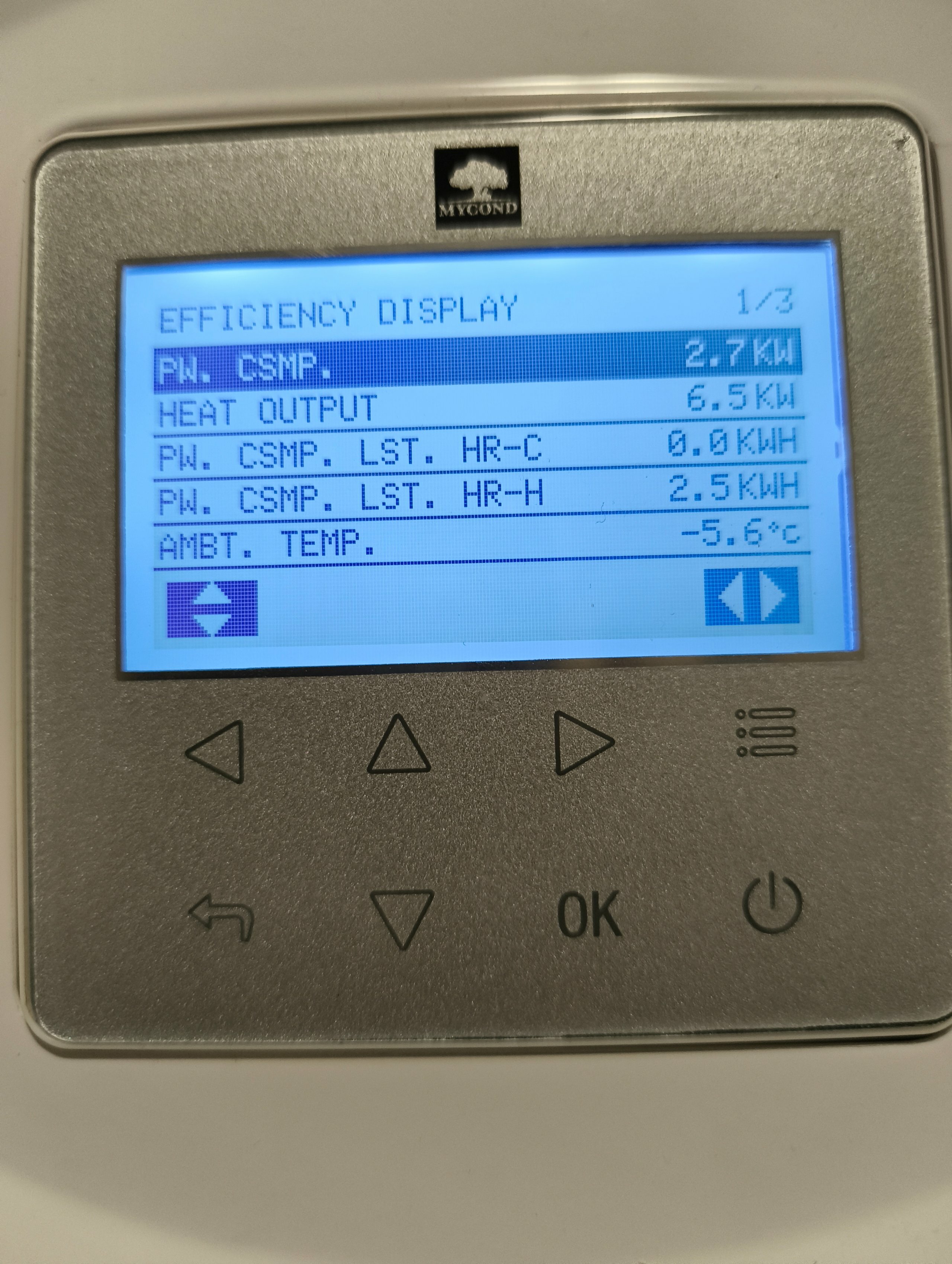

deemage Опубліковано: 20 січня Поділитись Опубліковано: 20 січня Опыт жизни на электрическом отоплении в этом сезоне 2025/2026. 1. Дом 200м, керамоблок 380, минвата 50. На -15С/+19С теплопотери 6.5квт/ч. 2. Тепловой насос воздух-вода MyCond MHS-N10BH. На -15С генерирует 5квт/ч, +встроенный тен на 3квт. 3. Резервный электрокотёл Protherm 12 квт. 4. Бойлер 250л. с теном 2 квт. На ГВС также иногда работает MyCond. 5. Инверторы Deye, панели, батарея на 20 квт/ч. Для дома сделана 5квт/230В бесперебойная линия. 6. Генератор Könner-Söhnen 3квт. Теперь как это всё работает прямо сейчас. Погода вырубила солнечную генерацию почти в 0. На панелях снег со льдом, считаем что их нет. Сети от ДТЕК скорее не было, чем было. Включали на 4 часа через 13, с просадками до 160В. Тут важный момент, что тен на 160В даст вдвое меньше тепла чем на 230В - физика, зависимость квадратичная. Тепловой насос MyCond - наружный и внутренний блок. К наружному претензий нет, переваривает и 160В с той же тепловыдачей. А вот внутренний блок пришлось доработать - его глючило уже при 195В. Подключил на стабилизатор, вывел управление теном на контактор и вернул силу на тен через контактор с прямой фазы. На этом же контакторе в пассиве тен бойлера, т.е. MyCond когда хочет догрев забирает фазу с бойлера на свой тен. Логика MyCond по догреву больная, ему нужна 5С дельта в течение часа, для тёплых полов это катастрофа. Электрокотёл Protherm держится до 180В, дальше глючит. Вывел отдельно его мозги на стабилизатор. Генератор 3квт изначально планировался на Ген-вход инвертора. Но ген-повершейв в Deye не работает. Просто вкл/выкл что бы удержать генератор в лимите. Поэтому для 3квт генератора смысла такого подключения нет - молотит в холостую, батареи разряжаются. Надо было ставить генератор на 6квт. Мне батарей 20квт/ч более чем достаточно что бы пережить суточный блекаут, поэтому генератор через трёхпозиционный рубильник пошел экслюзивно на питание наружного блока MyCond. С его потреблением он прекрасно справляется и нет потерь на преобразование через батареи. Вывод. Отопление электрокотлом/тенами не имеет смысла когда нет 230В напряжения. Подключать их через стабилизаторы не вариант, в конечном итоге сеть провалится ещё больше. Если сеть нормальная, то как догрев вполне себе да. Ошибочно было поставить тепловой насос на 10 квт. Сейчас бы взял вдвое больший. Но проблема в том, что более мощные уже на 3 фазы, значит и генератор трёхфазный. Ошибочно было взять генератор меньшей мощности чем инвертор. Зажимать его потом через настройки инвертора - не оптимально. В идеале было бы поставить трёхфазный инвертор, на него мощный тепловой насос, мощный генератор с автоматикой и забыть о том, что что-то надо переключать, когда свет пропадает. Да, такая система в итоге потребляет больше, но комфорт и стабильность дороже. Пробовал использовать теплоёмкость дома (она огромная) что бы натопить по максимуму за те 4 часа, что есть свет. Но с просадками напряжения так не получается. Ниже табличка, где всё показано. Как ни крути, но ТН должен работать, иначе дом медленно, но остывает. Отогреть его потом очень сложно. В новый сезон будет камин. 12 1 Посилання на коментар Поділитися на інших сайтах More sharing options...

deemage Опубліковано: 22 січня Автор Поділитись Опубліковано: 22 січня 18 минут назад, Alvalk сказал: У вас 10 кВт теплонасос при тепловитратах 6.5кВт. Навіщо подвоювати потужність ТН? Тільки через те, щоб отримати більше від ТН без застосування ТЕНів? Але ж при низьких температурах ефективність ТН теж зовсім невелика. По мануалу десятка выдаёт 9.7квт @ A7/W35. На -15С даёт около 5квт, а мне надо 6.5квт. Инверторный ТН не зависит от напряжения, а тены зависят квадратично. Поэтому логично иметь ТН с запасом, чем иметь тены, которые ничего не дадут. Даже если будет -25С, то производительность ТН упадёт не ниже мощности компрессора, в моём случае это 3.5квт. И тут если напряжение низкое и тены не помогут, то выручит камин. Посилання на коментар Поділитися на інших сайтах More sharing options...

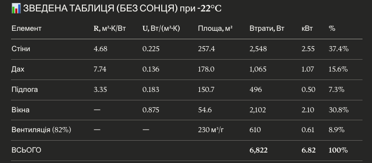

Vlad Bo Опубліковано: 19 лютого Поділитись Опубліковано: 19 лютого (змінено) 20.01.2026 в 17:53, deemage сказав: 2. Тепловой насос воздух-вода MyCond MHS-N10BH. На -15С генерирует 5квт/ч, +встроенный тен на 3квт. Збираюсь взяти такий самий тепловий насос, площа 158 м2 опалювана + 34 м2 гараж неопалюваний, 2 поверхи. Claude порахував тепловтрати 6.8 квт при -22, скормив йому всі дані. Стіна цегла 380 мм, пінопласт 15 см, дах 30 см мінвата, 50 м2 вікна енергоефективні. Питання, чи буде ок? Продавець впихає мені Mycond BeeHeat 12 kw, який 3 фазний, відповідно потім з дбж все ускладнюється. Це можна викрутити на Victron, але хотілось би обійтись 1 фазним тепловим насосом. Буде камін, тому резерв є якшо шо. Змінено 19 лютого користувачем Vlad Bo Посилання на коментар Поділитися на інших сайтах More sharing options...

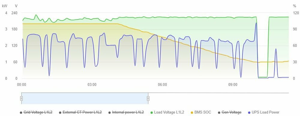

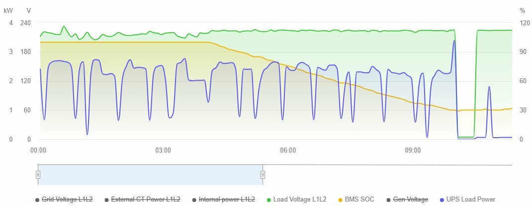

deemage Опубліковано: 19 лютого Автор Поділитись Опубліковано: 19 лютого 20 минут назад, Vlad Bo сказал: Продавець впихає мені Mycond BeeHeat 12 kw, який 3 фазний, відповідно потім з дбж все ускладнюється. Це можна викрутити на Victron, але хотілось би обійтись 1 фазним тепловим насосом. Вот картинка, как он висит на 20квтч батареях и через 6 часов выкл. Это отдельный 6квт инвертор, поэтому там отсечение по SOC 30%, что бы весь дом не падал. Обратите внимание на циклы размораживания. Сейчас думаю, что если у меня получится поменять наружный блок на более мощный 3х фазный, то докуплю ещё ATS блок автоматики для генератора (он переключается в 3 фазы) и спарю их вместе, отвязав обоих от дома. Когда надо батареи подзарядить, ну тогда придётся отопление тушить и переключать генератор в однофазный режим (выход 220 останется подключён к инвертору), но такое вряд-ли будет. После полученного январского счёта на 13тыс от ДТЕК за раскачку электрокотлом и всеми тенами, пока такие мысли... 1 Посилання на коментар Поділитися на інших сайтах More sharing options...

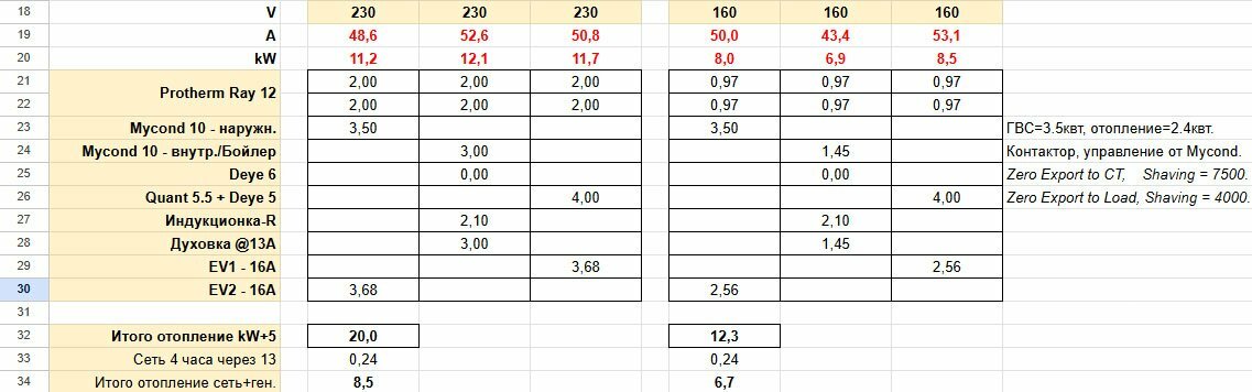

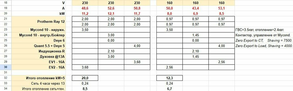

deemage Опубліковано: 27 лютого Автор Поділитись Опубліковано: 27 лютого (змінено) Из-за вышедшего из строя топливного запорного клапана, последние несколько дней плотно общаюсь с поддержкой Könner-Söhnen по подключению генератора к инвертору. Пока резюме такое. 1. Мощность инвертора должна быть < 0.8 * мощность генератора. 2. Трёхфазный режим только для трёхфазной нагрузки. Инвертор такой нагрузкой не является, т.к. после него однофазные потребители. Такая схема не рабочая. 3. Gen Power Shave использовать нельзя. Перетоки туда-сюда спалят альтернатор. 4. Единственное на 100% рабочее подключение к любому солнечному инвертору - это через PV вход и блок MeanWell CSP-3000-400, либо через зарядное на батарею (наличие PFC обязательно), либо их специальная серия DC генераторов. Змінено 27 лютого користувачем deemage Посилання на коментар Поділитися на інших сайтах More sharing options...
