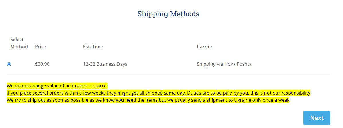

AnMig Опубліковано: 22 січня Автор Поділитись Опубліковано: 22 січня 1 година тому, МакДо сказав: Сходіть на nkon.nl Дякую, сходив. Дешево, цікаво, красиво. Правила оплати і доставки ще не читав, але може скажете з вашого досвіду, скільки зазвичай доставка по часу і ціні. Приблизно? І податки я так розумію треба оплатити. Інвертор за 1000Є 25кг в Україну Посилання на коментар Поділитися на інших сайтах More sharing options...
МакДо Опубліковано: 22 січня Поділитись Опубліковано: 22 січня (змінено) 5 хвилин тому, AnMig сказав: Дякую, сходив. Дешево, цікаво, красиво. Правила оплати і доставки ще не читав, але може скажете з вашого досвіду, скільки зазвичай доставка по часу і ціні. Приблизно? І податки я так розумію треба оплатити. Інвертор за 1000Є 25кг в Україну Комірки в останній раз прийшли за 19 днів, бо то було різдво та НР. Недавно смарт шунт замовляв звідти - майже 8 днів. Ніяких податків для інверторів, АКБ чи панелей немає до 01.2029го. Тільки з АКБ нюанс, треба щою були 200+ АГ. Проплата еплпей чи номером карти по курсу вашого банку. В деяких банках можуть пришити подвійну конвертацію. З приводу доставки - не соромтесь, клацайте там) Ось вартість доставки 6к інвертора, у 8к така ж сама: Змінено 22 січня користувачем МакДо 1 1 Посилання на коментар Поділитися на інших сайтах More sharing options...

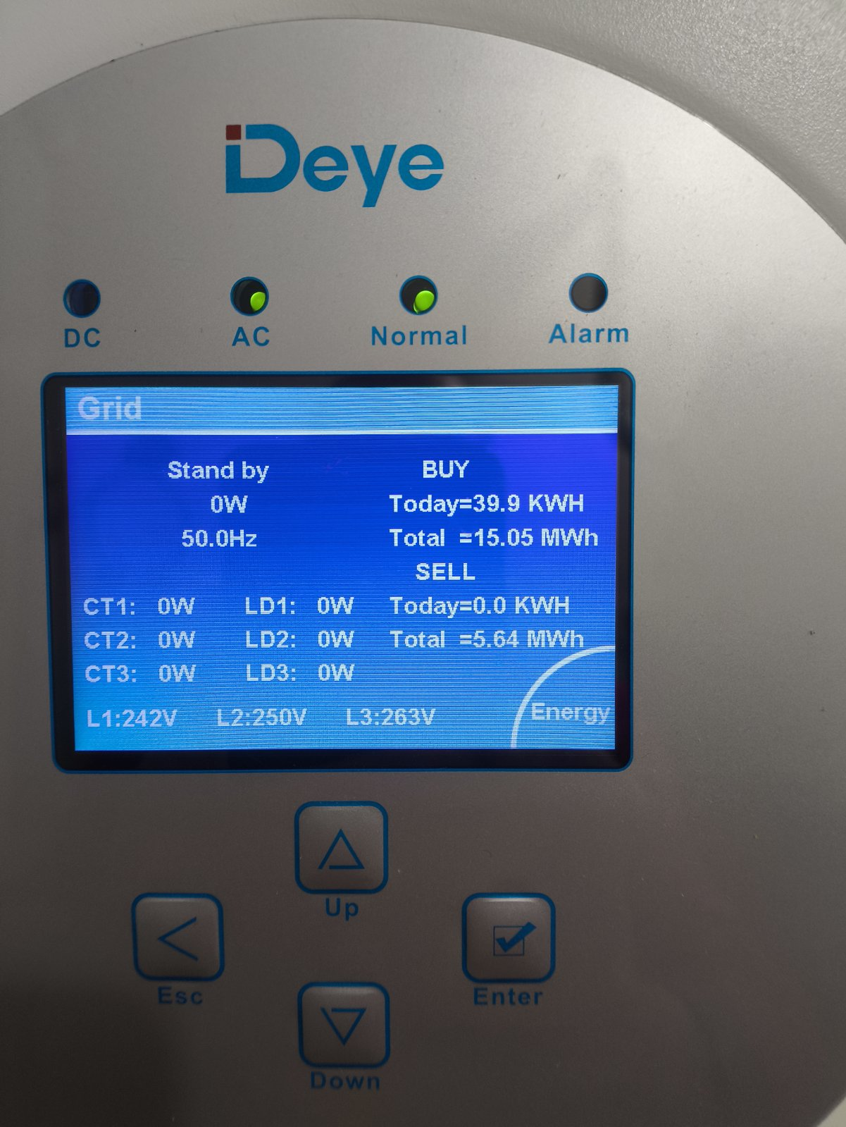

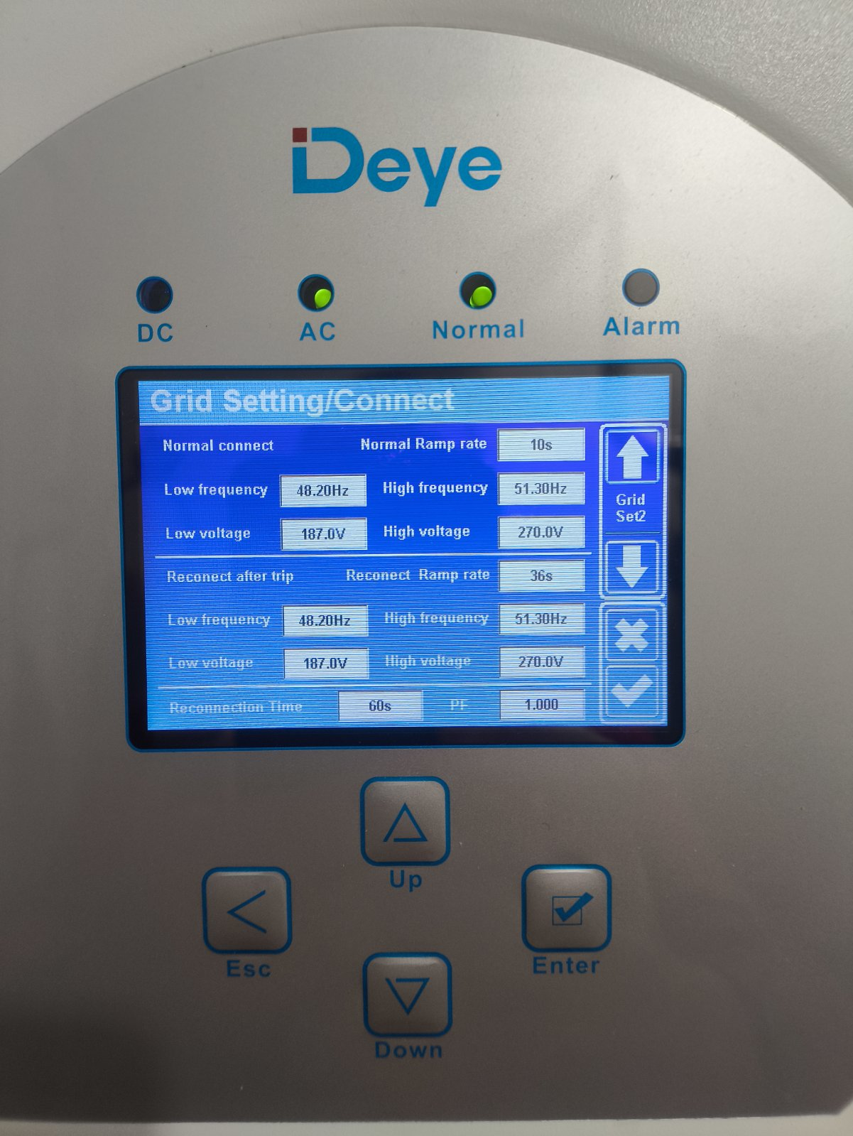

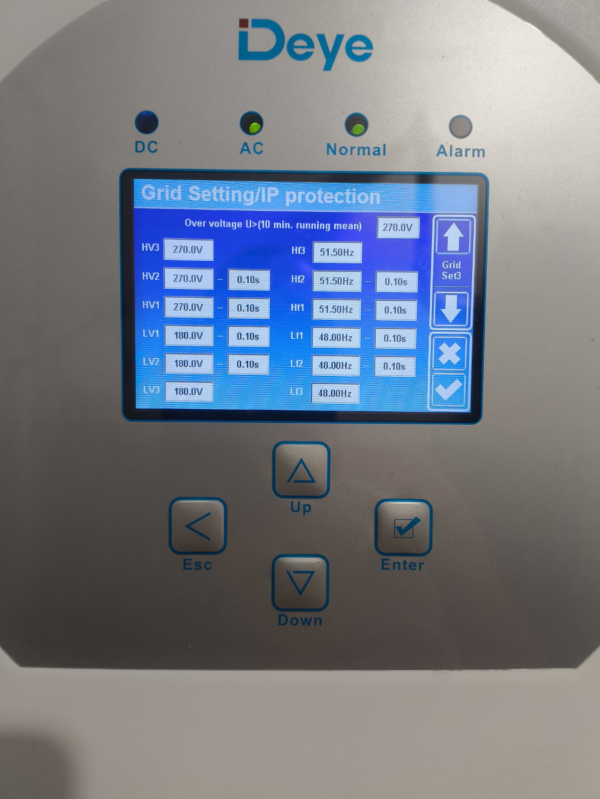

Vikctor Опубліковано: 22 січня Поділитись Опубліковано: 22 січня 19 минут назад, newbee2020 сказал: Да, на однофазнику можна зменшити поріг до 170, пошукати більш живу фазу і буде норм жити, зате якщо три фази живі то по швидкості зарядки до 3ф всім далеко) Сьогодні вночі якимось дивом була мережа - скоріш за все компенсували через знеструмлення тривалістю майже добу, а може через ураження мереж неможливо передати цю електрику ще кудись. Не важливо - головне що була і я нарешті сподівався трохи підняти температуру в будинку, бо у спальнях вже до +15 опустилася. Добре що вночі розбудив дворовий кіт, якого пускаємо в сильні морози ночувати в передпокій. Випустив кота на двір і заглянув в котельню заразом. Побачив, що через велику напругу інвертор не дає нормально працювати котлу. Спойлер Верхня межа в мене якраз 263 була. Довелось ризикувати й підняти всюди верхню межу до 270, бо коли ще буде можливість нагріти будинок невідомо. Спойлер Все чудово запрацювало. Все ж таки доведеться котел перепідключити повз інвертор, бо набридли ці блекаути на кілька секунд, коли за якимось параметром мережа виходить за обмеження... 21 минуту назад, МакДо сказал: Пхав в свою збірку 240А = 11кВт залітало аж бігом Ого. Я досі вище 60А не встановлював. Посилання на коментар Поділитися на інших сайтах More sharing options...
МакДо Опубліковано: 22 січня Поділитись Опубліковано: 22 січня (змінено) 13 хвилин тому, Vikctor сказав: Все ж таки доведеться котел перепідключити повз інвертор В мене так відразу було, бо в мене тенів на 9кВт було і ну його від АКБ живити. Від АКБ тепер в мене ТН може працювати. 13 хвилин тому, Vikctor сказав: Довелось ризикувати й підняти всюди верхню межу до 270 Точно котел краще між інвертором та СТ підключити. Так ви зможете підмішувати у котел сонечко при наявній мережі. Щодо 60А - а як ви встигаєте заряджати АКБ в такі часи? Змінено 22 січня користувачем МакДо Посилання на коментар Поділитися на інших сайтах More sharing options...

ЯД Опубліковано: 22 січня Поділитись Опубліковано: 22 січня 3 хвилини тому, DimaF сказав: Ну логично, сделали крупный хаб, для быстроты доставки. Самое главное у них цены норм + цены на доставку, + снимают с цены НДС для Украины + НП доставка теперь как основная 2 Посилання на коментар Поділитися на інших сайтах More sharing options...
