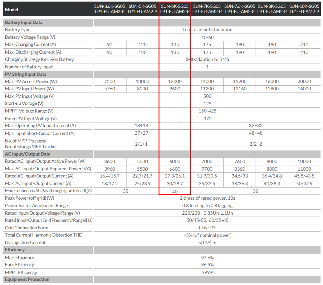

mib Опубліковано: 14 лютого Поділитись Опубліковано: 14 лютого 1 минуту назад, ЯД сказал: А вы понимаете, зачем их разделяют и когда имеет смысл их не разделяиь? И почему на втором мппт 2 входа? в данном случае вы ошибаетесь как мне кажется потому что у вас 12ка и там есть сдвоенный порт плюс одиночный, а у 6ки два отдельных и нет сдвоенного 2 Посилання на коментар Поділитися на інших сайтах More sharing options...
beavis Опубліковано: 14 лютого Поділитись Опубліковано: 14 лютого 1 хвилину тому, ЯД сказав: А вы понимаете, зачем их разделяют и когда имеет смысл их не разделяиь? И почему на втором мппт 2 входа? На якому 2 входи? То 10 панелей, то 2 входи, то людині 100м кабелю не треба... Ознайомтесь з характеристиками Дейки 6квт. Там 2 ОКРЕМИХ мппт, в кожному по ОДНОМУ входу. 1 Посилання на коментар Поділитися на інших сайтах More sharing options...
ЯД Опубліковано: 14 лютого Поділитись Опубліковано: 14 лютого 2 хвилини тому, beavis сказав: А Ви прям все берете без знижок і розпродажів? ) Ну я не особо заморачиваюсь поисками мега скидок ради пары сот грн. Не вижу смысла Есть дешевле - так супер. Я написал цены по которым я покупал. Вы написали ровным счётом 0 полезной инфы. 1 Посилання на коментар Поділитися на інших сайтах More sharing options...
beavis Опубліковано: 14 лютого Поділитись Опубліковано: 14 лютого Тільки що, ЯД сказав: Вы написали ровным счётом 0 полезной инфы. Це сьогодні Ваш коник, не маю права забирати п'ядестал. 1 Посилання на коментар Поділитися на інших сайтах More sharing options...
ЯД Опубліковано: 14 лютого Поділитись Опубліковано: 14 лютого 2 хвилини тому, mib сказав: в данном случае вы ошибаетесь как мне кажется потому что у вас 12ка и там есть сдвоенный порт плюс одиночный, а у 6ки два отдельных и нет сдвоенного Да, ввело в заблуждение 1+1. Ну окей. Это как то сильно поменяло что то, особенно в деньгах?) Посилання на коментар Поділитися на інших сайтах More sharing options...
ЯД Опубліковано: 14 лютого Поділитись Опубліковано: 14 лютого (змінено) 3 хвилини тому, beavis сказав: Це сьогодні Ваш коник, не маю права забирати п'ядестал. Та ладно, напишите что то, а то только какахами со стороны кидаетесь. Змінено 14 лютого користувачем ЯД 1 Посилання на коментар Поділитися на інших сайтах More sharing options...
mib Опубліковано: 14 лютого Поділитись Опубліковано: 14 лютого 5 минут назад, ЯД сказал: Да, ввело в заблуждение 1+1. Ну окей. Это как то сильно поменяло что то, особенно в деньгах?) если говорить про шестерку, то там нужно тянуть два отдельных стринга, учитывая что удаленность 30 метров, то грубо это 60 метров кабеля или +- 60 баксов, но на общем фоне это мелочи 3 Посилання на коментар Поділитися на інших сайтах More sharing options...

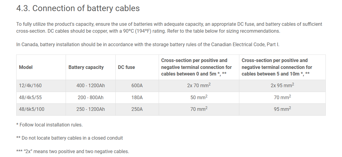

TaurosRMK Опубліковано: 1 березня Поділитись Опубліковано: 1 березня А хто використовує кастомні АКБ, що ставили для захисту, автомат, запобіжник, все разом? Нагадаю, що розглядаю 6 кВт дею, АКБ на 280 комірках. Поки інформацію одним оком/вухом слухав, кажуть запобіжник має бути не менше х1.25 ніж максимальні токи. Навіть в діапазоні 1.25-1.5 буде ок. Виходить 135А * 1.25 = 168.75А, найближчий номінал 175А. Або 135А* 1.5 = 200А. На тому ж нконі є Victron 175A-200А MEGA 80V, правда по 5 шт, але думаю на олх можна знайти поштучно. Підходить такий номінал і запобіжник? А що по АВ, який номінал там потрібен? В пару з запобіжником чи вистачає чогось одного? Посилання на коментар Поділитися на інших сайтах More sharing options...
vovarpd Опубліковано: 1 березня Поділитись Опубліковано: 1 березня Запобіжник class t або nh1. Від 3000грн. Як грошей зовсім мало то adler ef3 на крайняк згодиться в типорозмірі mega. 1000грн. Megа не фен-шуй для 48v літія. Дивитися треба в сторону кз і розриваючої здатності. Як є запобіжник і рубильник то автомата нетреба. 1 1 Посилання на коментар Поділитися на інших сайтах More sharing options...
TaurosRMK Опубліковано: 1 березня Поділитись Опубліковано: 1 березня 27 хвилин тому, vovarpd сказав: Запобіжник class t або nh1. Від 3000грн. Як грошей зовсім мало то adler ef3 на крайняк згодиться в типорозмірі mega. 1000грн. Megа не фен-шуй для 48v літія. Дивитися треба в сторону кз і розриваючої здатності. Як є запобіжник і рубильник то автомата нетреба. Питання більше всього було про номінал. Рубильник маєтсья на увазі якийсь DC Switch щоб просто обезточити виходи (+DC) на АКБ? Посилання на коментар Поділитися на інших сайтах More sharing options...

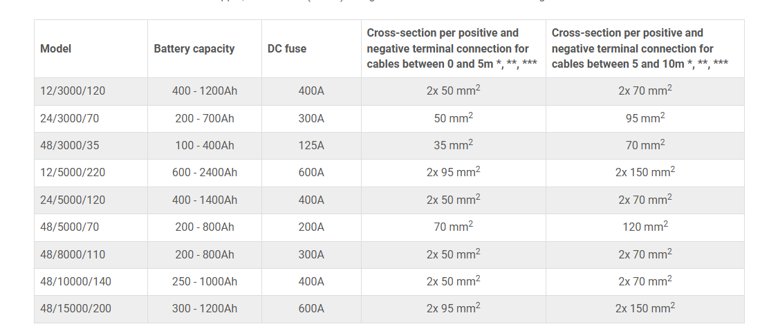

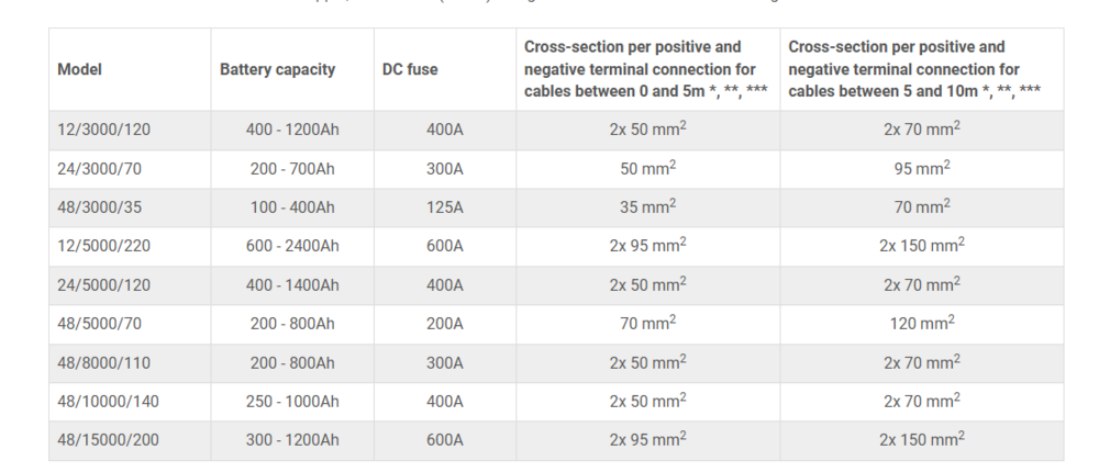

vovarpd Опубліковано: 2 березня Поділитись Опубліковано: 2 березня (змінено) 9 годин тому, TaurosRMK сказав: Питання більше всього було про номінал. Рубильник маєтсья на увазі якийсь DC Switch щоб просто обезточити виходи (+DC) на АКБ? Номінал підбирається під кабель. Повно таблиць в інтернеті. Кабель вказаний в інструкції до інвертора. До віктрона вказаний зразу й запобіжник (скріни нижче), я по них орієнтуюсь але ставлю тільки віктрони. Кабель 35, запобіжник 125 Кабель 70, запобіжник 200. Рубильник так щоб обезточити. Eti Nh з kvl зразу зручно запобіжник і роз'єднувач. Змінено 2 березня користувачем vovarpd 1 1 1 Посилання на коментар Поділитися на інших сайтах More sharing options...

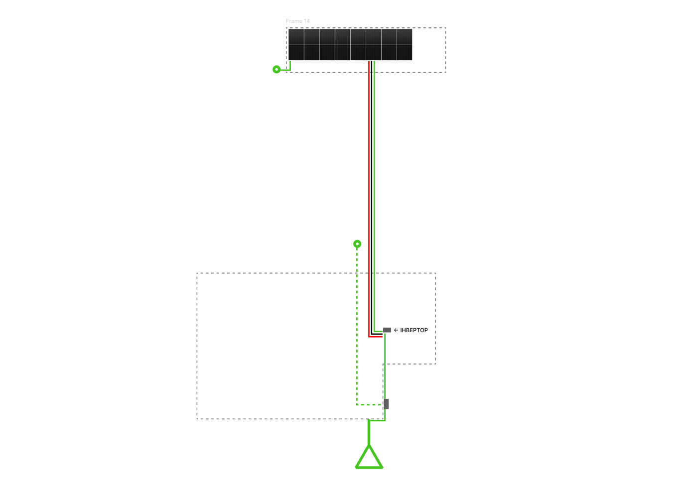

TaurosRMK Опубліковано: 9 березня Поділитись Опубліковано: 9 березня Панове, а що по заземленню панелей скажете, треба/не треба і як краще, тягнути до загального заземлення, чи бити окремо? Панелі будуть на будівлі, яка знаходиться на відстані десь 20-25 м від місця монтажу інвертора. В будинку є контур заземлення (схема ТТ), але не можу гарантувати що він відповідає нормам. Не пригадую як його робили, але це були 3 штирі з кутника чорного металу забиті трикутником, які між собою зварені смугою і такою ж смугою виведено на цоколь місце підключення. Які розміри і глибина я вже не памятаю, давно було. Цей контур знаходиться на відстані 27-28 м від місця монтажу панелей (це якщо просто по землі міряти). Планую що інколи буду мити панелі з садового шлангу, то напевно варто заземлити 😅 Якщо панелі заземлювати, то: 1. Тягнути дріт до загального контуру і обійтися тим заземеленням, що є. 2. Забити новий (набірні штирі на 4.5-6 м) десь поруч з панелями і не об'єднювати контури (між контурами буде не менше 25 м). 3. Забити новий контур, але десь поближче до поточного контуру, і об'єднати їх, а від панелей протягнути дріт PE разом з + та - до щитка біля інвертора. Відповідно ПЗІП на інвертор і на панелі також буде. Бо інформація різна, одні кажуть заземлювати, інші ні в якому разі, а якщо заземлювати, то тільки окремим контуром, а інші кажуть що всі контури мають бути об'єднанані... 1 Посилання на коментар Поділитися на інших сайтах More sharing options...
90BCO Опубліковано: 9 березня Поділитись Опубліковано: 9 березня 1 час назад, TaurosRMK сказал: Бо інформація різна, одні кажуть заземлювати, інші ні в якому разі, а якщо заземлювати, то тільки окремим контуром, а інші кажуть що всі контури мають бути об'єднанані... В мене усі дроти заземлення (по 35мм кв), в тому числі - направляючі з даху сонячного поля, заземлені на один "контур". Тим контуром є труба старої скважини 15 метрів в землю. Нуль Ом, до речі... 1 час назад, TaurosRMK сказал: одні кажуть заземлювати, інші ні в якому разі "Пусть говорят!" (С) 1 1 Посилання на коментар Поділитися на інших сайтах More sharing options...
