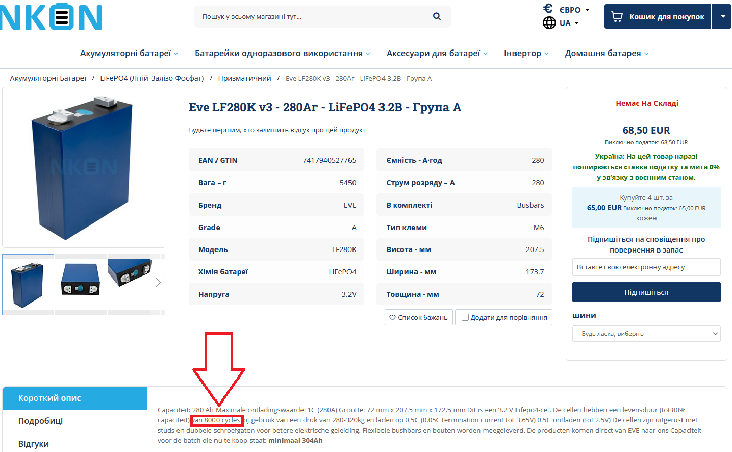

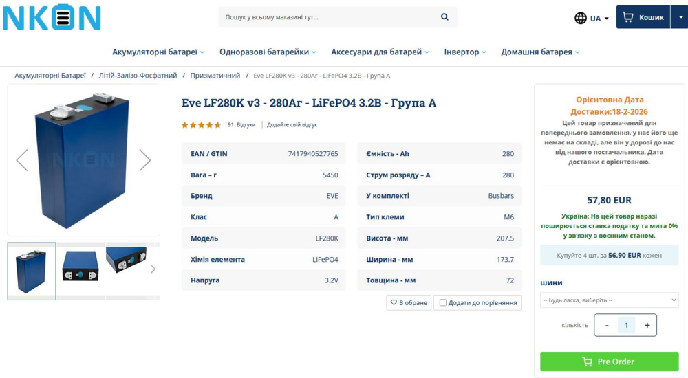

Vikctor Опубліковано: 4 лютого Поділитись Опубліковано: 4 лютого 11 минут назад, МакДо сказал: Здорожчало майже все. Комірки, корпус, текстоліт... Порівнюю з АКБ, що складав менше місяця тому. Highstar 314 на nkon був 48,95. Зараз 59,95. Іві 280Аг під замовлення 65 в листопаді та 57 наразі. Спойлер це мій власний скрін, зроблений в листопаді для іншій теми: а це ті самі комірки наразі: Корпус ще рік тому коштував в півтора рази дорожче. Бачив це в чисельних відео того часу, яки передивився перед замовленням корпусів. Ба більше - восени 2024р я його не розглядав, бо вони були під 200 баксів і з очикуванням до пари місяців. Ви місяць тому придбали його лишень на 150-200грн дешевше ніж зараз. Бмс V19 (2А/200А) я пару днів тому придбав за 90. Невже місяць тому було дешевше? Текстоліт звичайно міг подорожчати, але йдеться аж про 1500грн. Я вчора накінечники замовляв (до речі недооціненна стаття витрат - на дві збірки в мене під 40 баксів вийшло і це з урахуванням що частину старих разом з дротами використаю) і подивився скільки вони мені коштували у вересні 24р. Так ось наразі дешевше на 30-40%. До речі - текстоліт 0,5 чи 1мм брати? Бо я минулого разу купив готовий набір порізаних кусінчиків текстоліту на алі і яка там товщина не знаю. Посилання на коментар Поділитися на інших сайтах More sharing options...
Vikctor Опубліковано: 4 лютого Поділитись Опубліковано: 4 лютого 5 минут назад, AnMig сказал: налаштовану батарею в Україні Це все змінює. Влітку налаштування точно подешевшає. Посилання на коментар Поділитися на інших сайтах More sharing options...
МакДо Опубліковано: 4 лютого Поділитись Опубліковано: 4 лютого 15 хвилин тому, Vikctor сказав: текстоліт 0,5 чи 1мм брати? 0,5. Брав на Стандарт-Комплект Стеф 0,5 1000х2000мм в листопаді за 650, а вчора взяв за 810. Різав сам ножицями по металу. Знайомий царапав різцем/саморізом по правилу і ламав в сторону подряпини. Сказав - швидше та зручніше. 1 Посилання на коментар Поділитися на інших сайтах More sharing options...

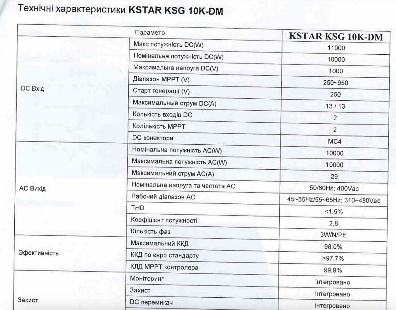

SergeyKo Опубліковано: 8 лютого Поділитись Опубліковано: 8 лютого Доброго дня! Таке питання - маю 10 кВт по зеленому тарифу. Хочу батарейки поставити. Що краще 1) поміняти Кстар (здається високовольтний) на гібридний і АКБ на 10 кВт чи 2) залишити СЕС і добавити гібридний інвертор на 5-8 кВт і АКБ на 10 кВт? Посилання на коментар Поділитися на інших сайтах More sharing options...
DimaF Опубліковано: 8 лютого Поділитись Опубліковано: 8 лютого 16 минут назад, SergeyKo сказал: Доброго дня! Таке питання - маю 10 кВт по зеленому тарифу. Хочу батарейки поставити. Що краще 1) поміняти Кстар (здається високовольтний) на гібридний і АКБ на 10 кВт чи 2) залишити СЕС і добавити гібридний інвертор на 5-8 кВт і АКБ на 10 кВт? Ну так по ЗТ выделенная мощность = мощности инвертора. АКБ пофиг сколько квт. 1 Посилання на коментар Поділитися на інших сайтах More sharing options...
SergeyKo Опубліковано: 8 лютого Поділитись Опубліковано: 8 лютого Дякую! Це я розумію. Але питання було якій з двох варіантів краще? Посилання на коментар Поділитися на інших сайтах More sharing options...
ЯД Опубліковано: 8 лютого Поділитись Опубліковано: 8 лютого 1 година тому, SergeyKo сказав: Доброго дня! Таке питання - маю 10 кВт по зеленому тарифу. Хочу батарейки поставити. Що краще 1) поміняти Кстар (здається високовольтний) на гібридний і АКБ на 10 кВт чи 2) залишити СЕС і добавити гібридний інвертор на 5-8 кВт і АКБ на 10 кВт? Если "Кстар" высоковольтный то у вас же есть АКБ? Смысл менять? Есть хотя бы название у текущего инвертора? Посилання на коментар Поділитися на інших сайтах More sharing options...
SergeyKo Опубліковано: 8 лютого Поділитись Опубліковано: 8 лютого 5 часов назад, ЯД сказал: Если "Кстар" высоковольтный то у вас же есть АКБ? Смысл менять? Есть хотя бы название у текущего инвертора? Mepeжевий інвентор KSTAR KSG 1OK-DM. 2018 рік. АКБ не ставились, це ж мережевий інвентор, робилось під зеленій тариф. 1 Посилання на коментар Поділитися на інших сайтах More sharing options...
ЯД Опубліковано: 8 лютого Поділитись Опубліковано: 8 лютого 14 хвилин тому, SergeyKo сказав: Mepeжевий інвентор KSTAR KSG 1OK-DM. 2018 рік. АКБ не ставились, це ж мережевий інвентор, робилось під зеленій тариф. В доках на ЗТ прописан инвертор? При замене на новый - надо будет доки обновлять. Имхо, в принципе не имеет смысла ставить второй инвертор с аккумам, потому что когда будет солнце но нет сети - сетевой не работает и не будет питать дом/заряжать аккумулятор. Но так как панели уже есть под этот инвертор - то новый надо будет подбирать по МППТ параметрам к вашим панелям. Посилання на коментар Поділитися на інших сайтах More sharing options...
tiozka1 Опубліковано: 8 лютого Поділитись Опубліковано: 8 лютого А без ЗТ нужны какие - то доки на установку панелей - инвертора - батареи? Посилання на коментар Поділитися на інших сайтах More sharing options...
ЯД Опубліковано: 8 лютого Поділитись Опубліковано: 8 лютого 10 хвилин тому, tiozka1 сказав: А без ЗТ нужны какие - то доки на установку панелей - инвертора - батареи? Не нужно Посилання на коментар Поділитися на інших сайтах More sharing options...
МакДо Опубліковано: 8 лютого Поділитись Опубліковано: 8 лютого 1 годину тому, ЯД сказав: Имхо, в принципе не имеет смысла ставить второй инвертор с аккумам, потому что когда будет солнце но нет сети - сетевой не работает и не будет питать дом/заряжать аккумулятор. Ой, десь попадалось відео, де хлопці заводили мережевий інвертор гібридним Дейкою. Все працювало Посилання на коментар Поділитися на інших сайтах More sharing options...
volomoto Опубліковано: 9 лютого Поділитись Опубліковано: 9 лютого 20 годин тому, SergeyKo сказав: Доброго дня! Таке питання - маю 10 кВт по зеленому тарифу. Хочу батарейки поставити. Що краще 1) поміняти Кстар (здається високовольтний) на гібридний і АКБ на 10 кВт чи 2) залишити СЕС і добавити гібридний інвертор на 5-8 кВт і АКБ на 10 кВт? Замініть існуючий мережевий на гібрид і переклейте на нього наклейку з мережевого. Які у вас напруги стрінгів? Посилання на коментар Поділитися на інших сайтах More sharing options...
SergeyKo Опубліковано: 9 лютого Поділитись Опубліковано: 9 лютого Ось прикріпив Посилання на коментар Поділитися на інших сайтах More sharing options...
volomoto Опубліковано: 11 лютого Поділитись Опубліковано: 11 лютого 09.02.2026 в 14:05, SergeyKo сказав: Ось прикріпив Я про стрінги питав, а не інвертор Посилання на коментар Поділитися на інших сайтах More sharing options...
