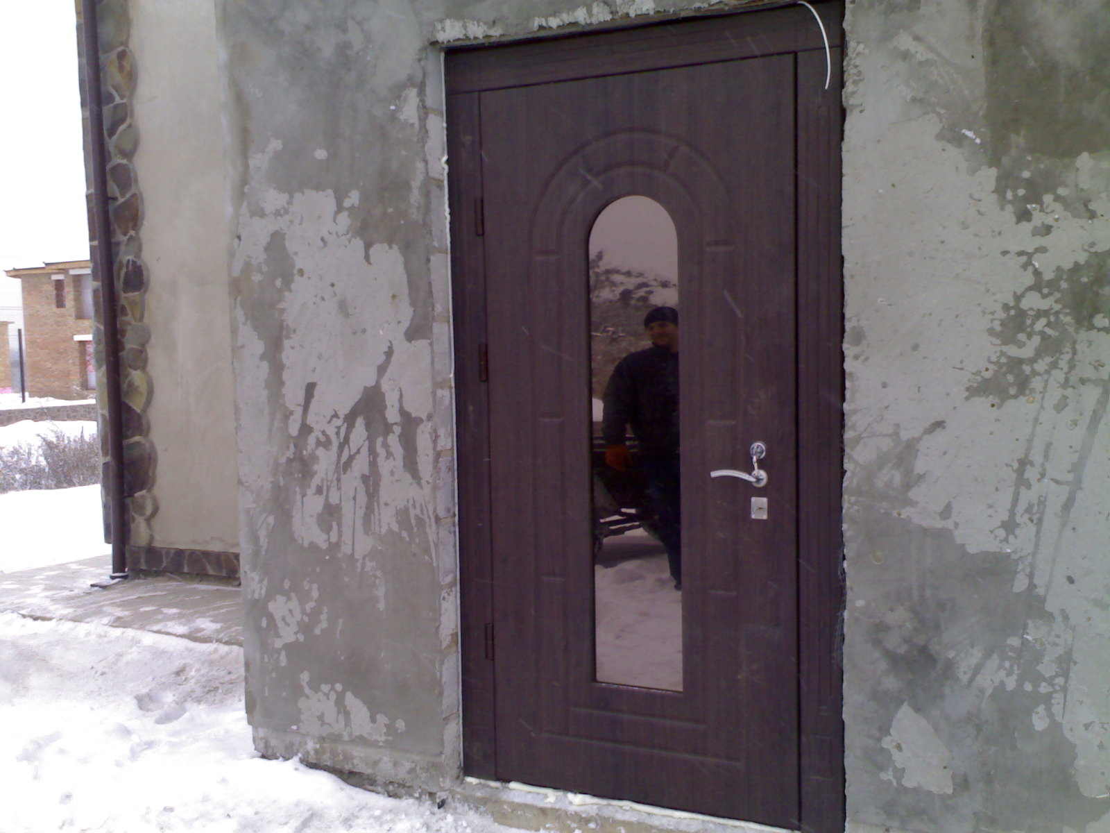

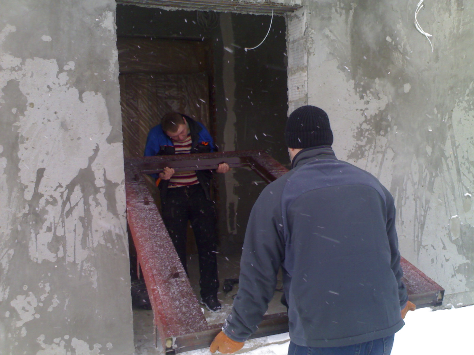

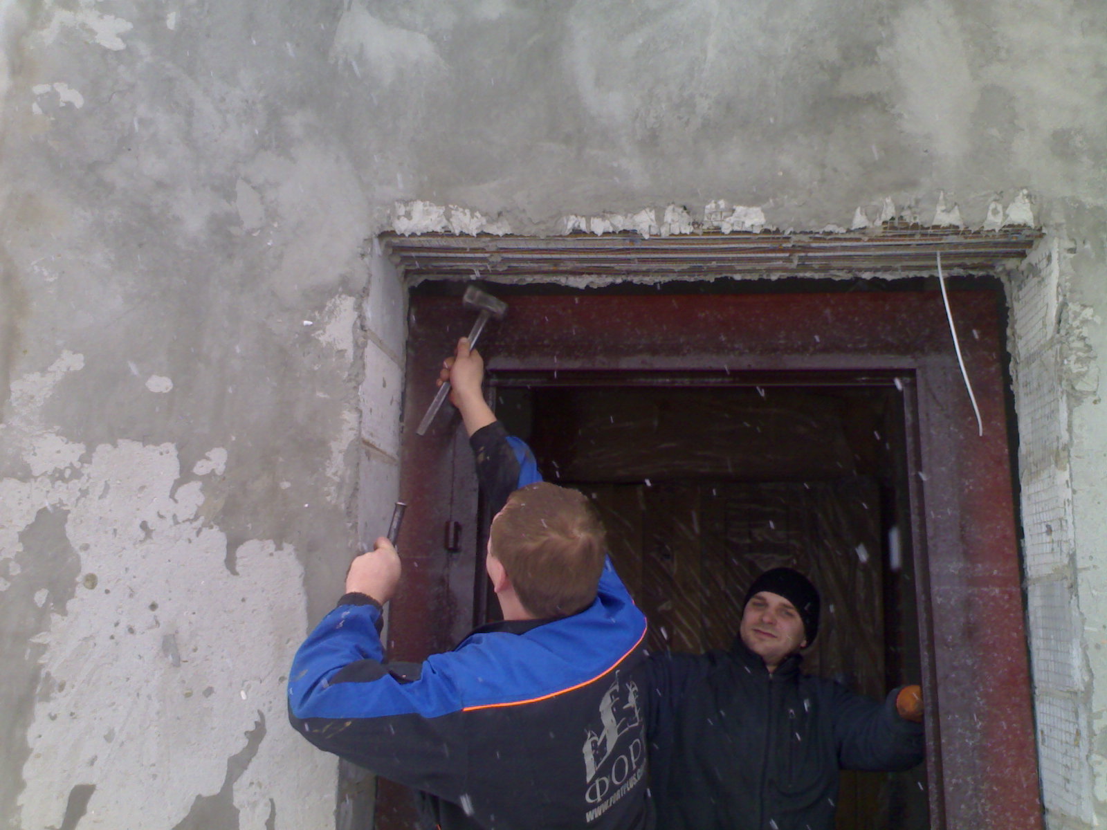

Ну дверь, успел ещё в этом году поставить, правда входную. (ссылка устарела) или 30, или 31, а ещё была дата 15 января. Но "дембельский аккорд 2010" был взят за один час (установка), а выполнение заказа 4 недели.
1254089701_20101228.thumb.jpg.19a051218e689d32420336b0032c4fc5.jpg 196756509_20101228.thumb.jpg.4559f54be1f70a625e8fbcce9ae26873.jpg 182407099_20101228.thumb.jpg.d8bfccec35cab190f8103fa4b4a5b4c7.jpg 1361699893_20101228.thumb.jpg.6849bc4ce5ae888150b59395d582b7ca.jpg
Даже боюсь уже задавать такой провокационный вопрос, но всё же, по центру двери стекло-зеркало или обычное зеркало с металлическим заполнением изнутри? Это к проблеме непрошенных гостей. Правда, у Вас окна ещё менее защищены.
.., у Вас окна ещё менее защищены.
Изначально, на стеклопакет входной двери планировал ковку, даже подобрали кое-что, но после "проникновения", где металлопласт не оказал сопротивления окупантам, решил отказаться на данном этапе от завитков (цена двери уменьшилась на 800грн).
