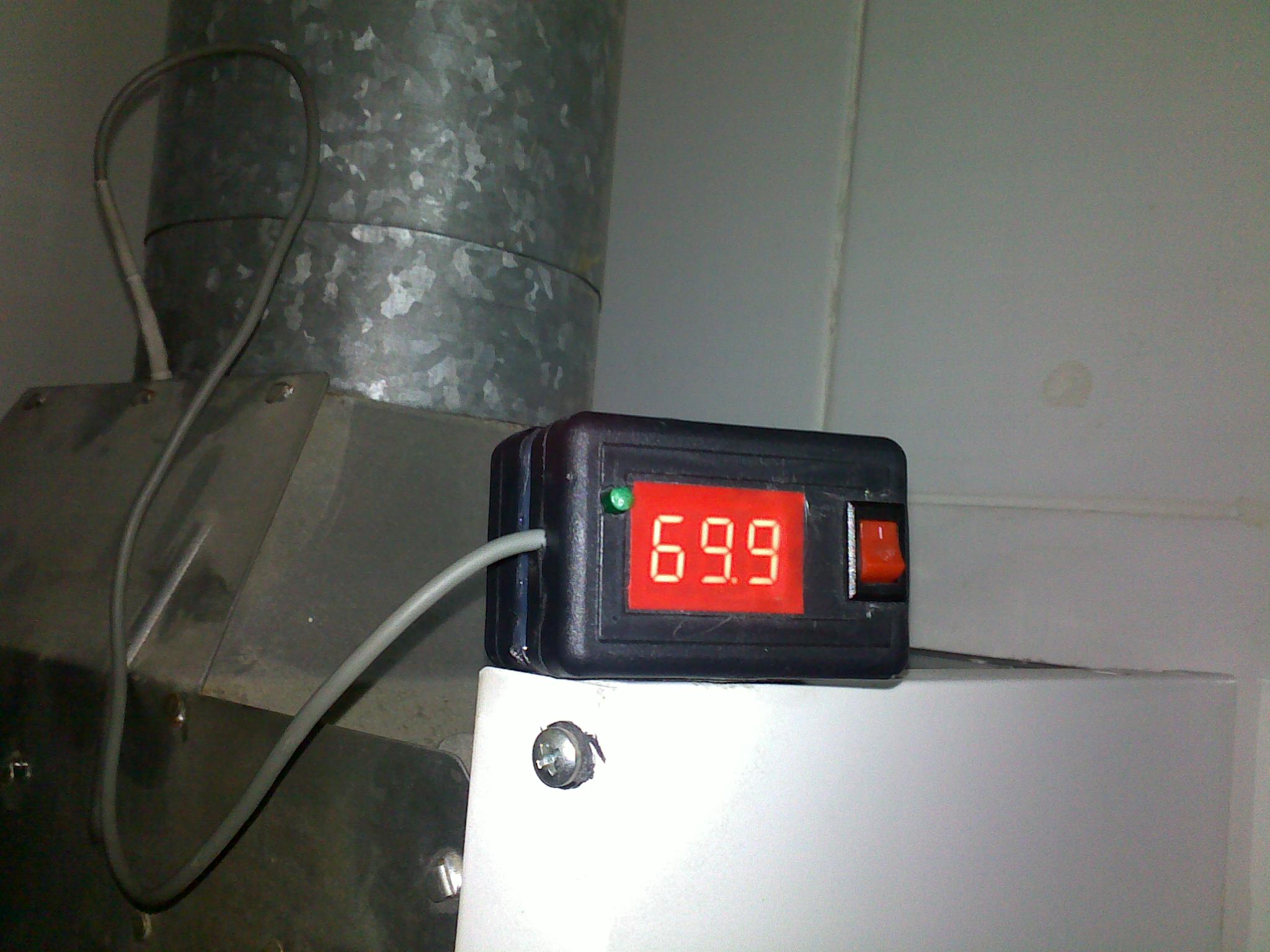

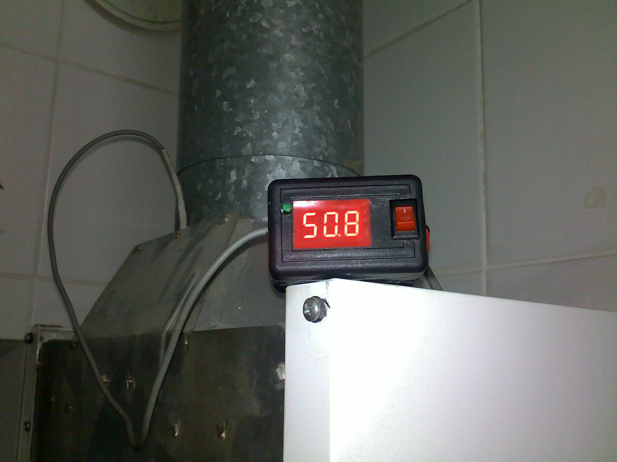

Ну вот спецом включил отопление и померял. Повторяю. Цифры конкретно к моему дому, моему котлу (Аристон уно) и конкретно к нынешним и температуре и влажности. Итак первое фото отопление.Второе гвс. Причем т-ра продолжала расти но ванна уже была полная кипятка. Жена выключила при т-ре 72гр. Пока сфотал немного упала температура. Еще вот что. В режиме гвс значительно больший расход воздуха и значит тепла улетает гораздо больше.
А вот теперь вопрос становится не столь очевидным как казалось в начале.
