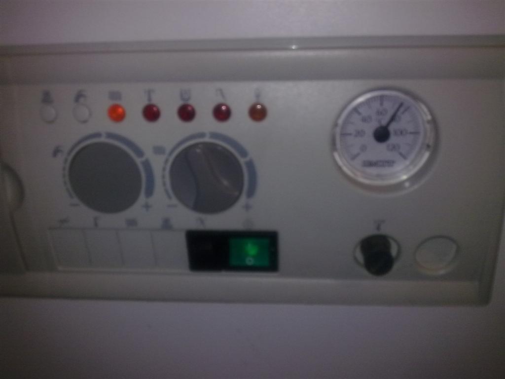

Ну вот спецом включил отопление и померял.
Спасибо, Ваши фотки, натолкнули на мысль, проведать свой котел. Уже полгода не виделись.
У Вас круто, циферки, а вот у меня стрелочки.
Петрович, отличная лабораторная работа :)

Ну на котле у меня тоже стрелочки. А трубу с отходящими газами я мерял отдельным термометром. Спецом собрал чтоб мерять температуру процессора на медиаплеере Иконбит.

Лучше обьясните или прикинте какой кпд котла при т-ре отводящих газов около 75 градусов вместо 50 с небольшим. Если учесть что при последней температуре кпд котла близко к 90 процентам. И учесть что расход этих самых отводящих газов гораздо выше пр и гвс.

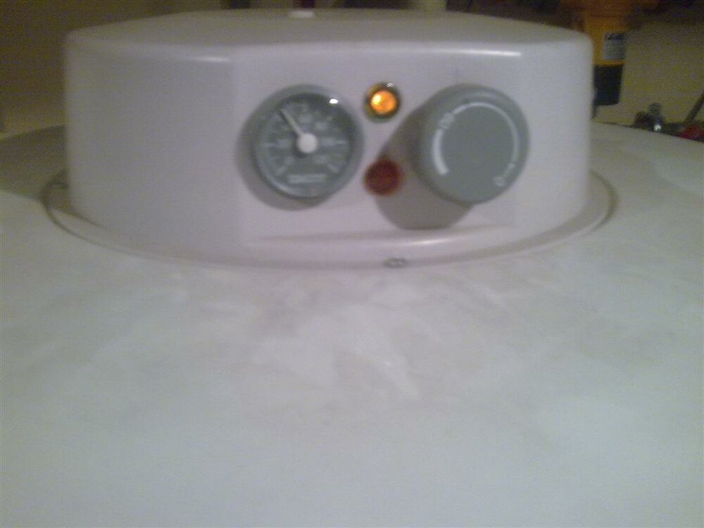

нужно еще учитывать тепловые потери бойлера и КПД котла при нагреве бойлера . Особенно на высоких температурах.

Ксати Сергей31. Я смотрю а Вы воду тоже электричеством догреваете. Я вот тоже хочу врезать бойлер и догревать электрикой. Ну мож еще чтоб и теплообменник от отопления стоял в бойлере.
какой кпд котла
Это, смотря какой котел? Моему котлу без разницы, что ГВС, радиаторы, Т.П. На нем всегда одна температура.
А КПД это дело такое, смотря, как считать. Мне лично больше нравится "коэффициент эффективности системы".
А бойлер у меня, чистый косвенник. Но тен в него воткну обязательно и скоро. Но не потому, что так дешевле. А есть опасение, что не войду в 6000 м3 газа.
