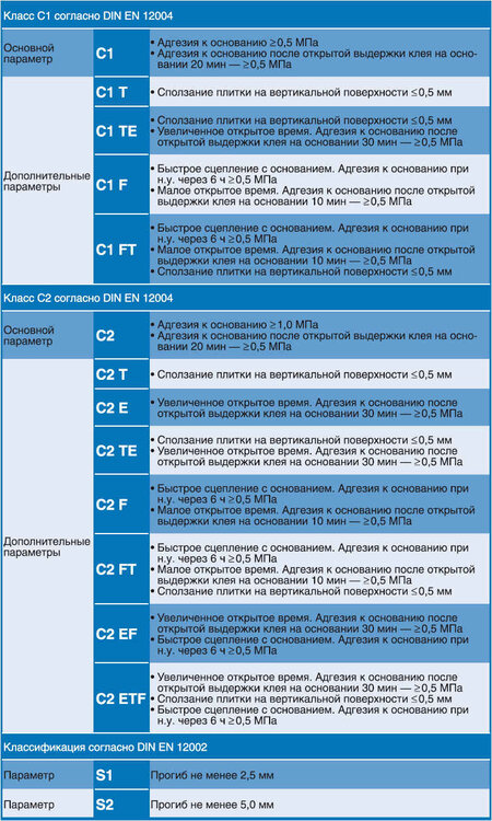

А где-то есть табличка с расшифровками буквенно-цифровых обозначений этих самых клеёв?
А то читаешь отзывы сомелье от сыпучих смесей, жутко интересно, но как в жизни применить непонятно.

Где то было в теме.
Смотрите европейскую маркировку типа c2te s1
C1, c2 - "сила" адгезии - с2 лучше
Е - увеличенное время выдержки в открытом состоянии (чем больше, тем проще плиточнику ровнять плитку)
Т- тиксотропность - отсутвие сползания плитки по вертикальной поверхности
S1,s2 - эластичность клея - насколько он переживает подвижки основания.
Для теплого пола - рекомендован клей c2te s1

Справедливости ради хочу добавить, что особая тиксотропность для клея для теплых полов не нужна. Показатель открытого времени для С2 по умолчанию 20 минут. Увеличенное открытое время Е - более 30 минут, что бывает очень редко у наших клеев (очень хорошо если реально 20 минут будет).
В наших реалиях все это может ровным счетом ничего не значить. В аналогии с продуктами.
Пожалуйста:beer:
