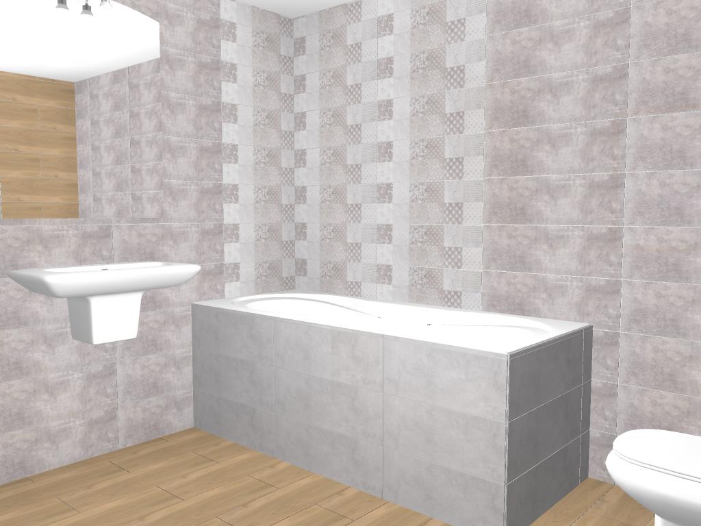

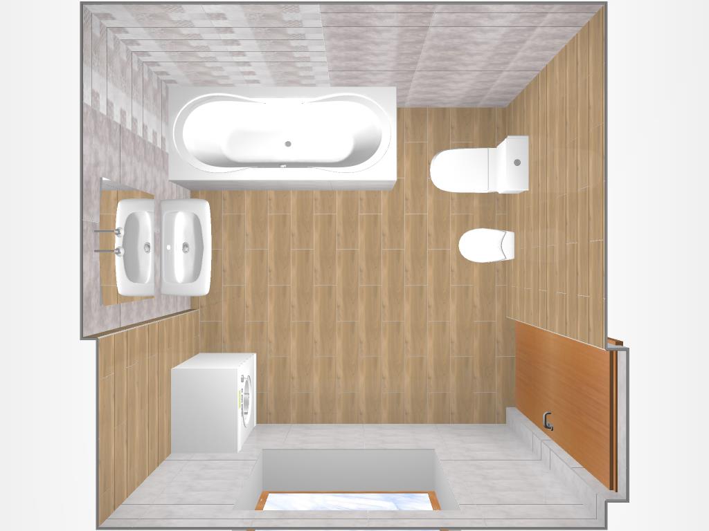

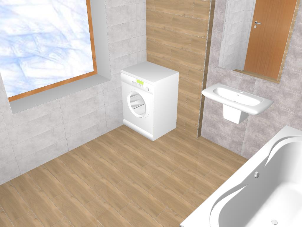

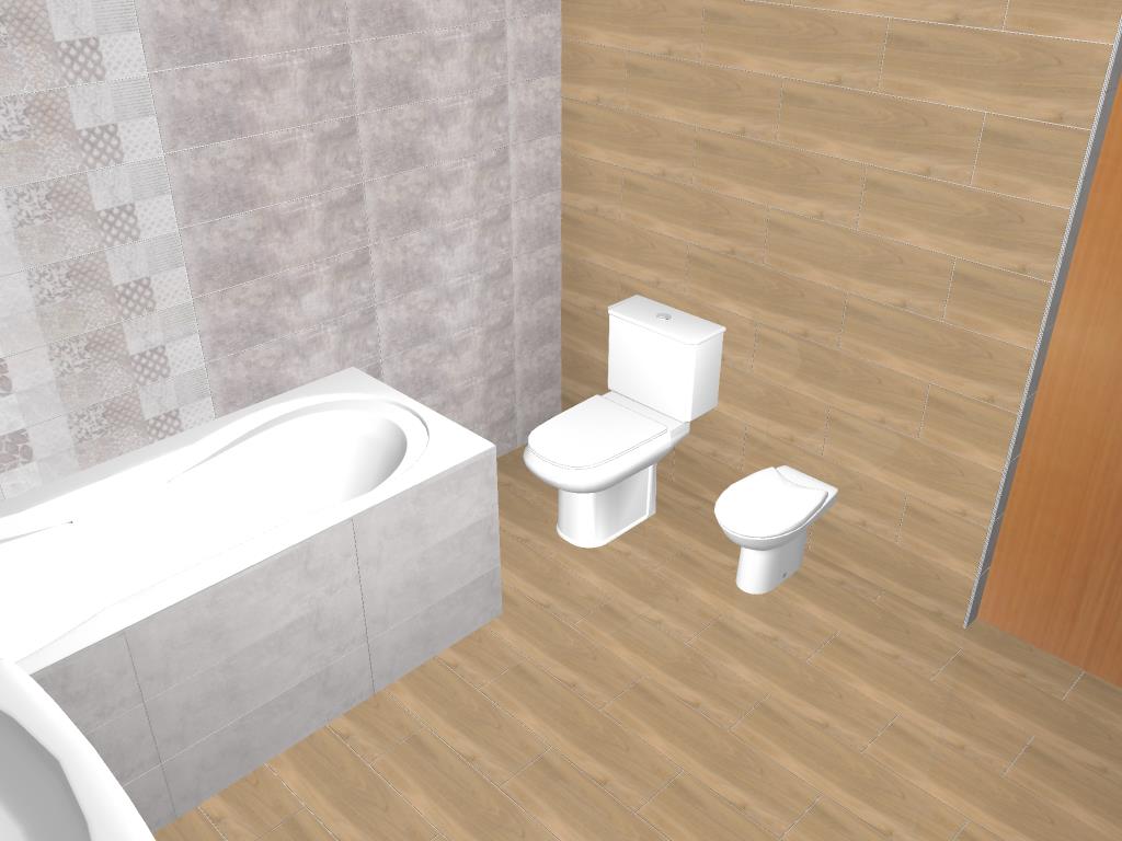

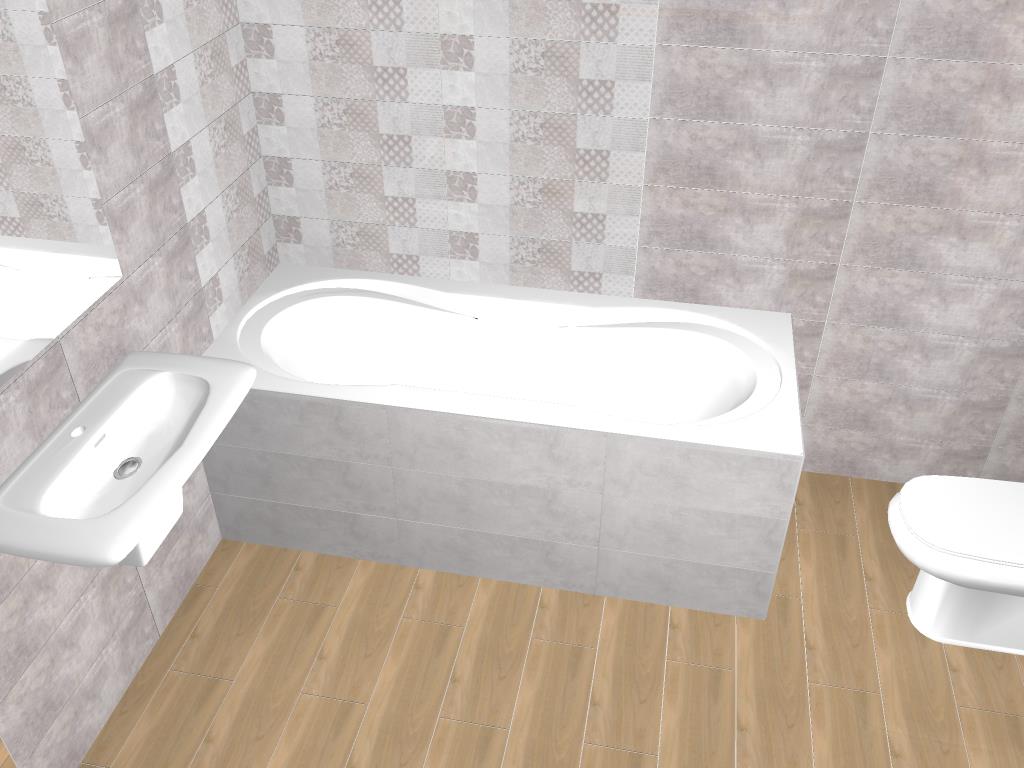

Йердна Опубліковано: 26 вересня 2019 Поділитись Опубліковано: 26 вересня 2019 Кстати, вот так нарисовали дизайн при выборе. Только на полу наверное разверну на 90 градусов, т.к. нарисовать одно, а совместить швы на полу и стенах- удел профи, я вообще пока не представляю как она режется данная плитка. Посилання на коментар Поділитися на інших сайтах More sharing options...
