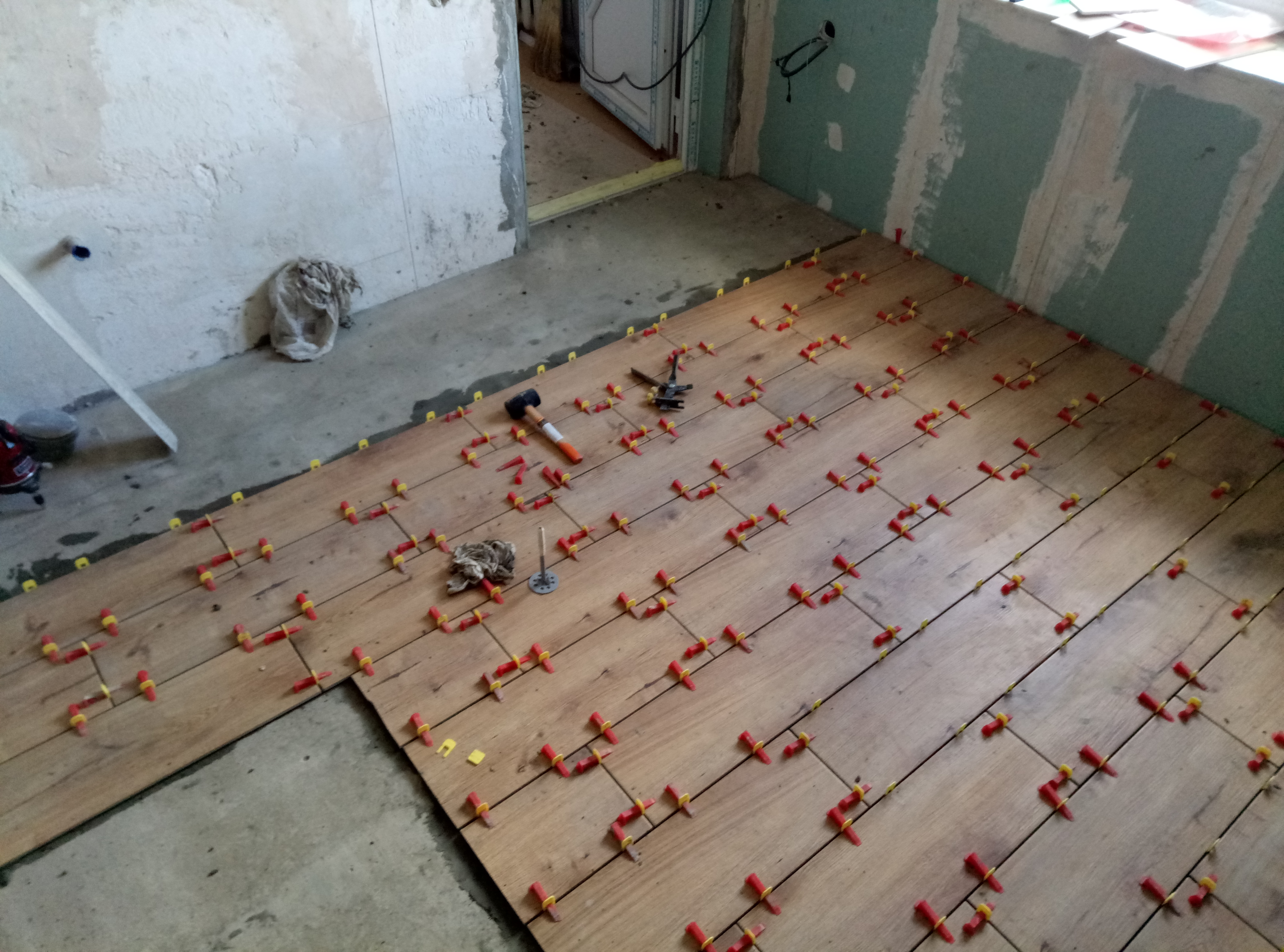

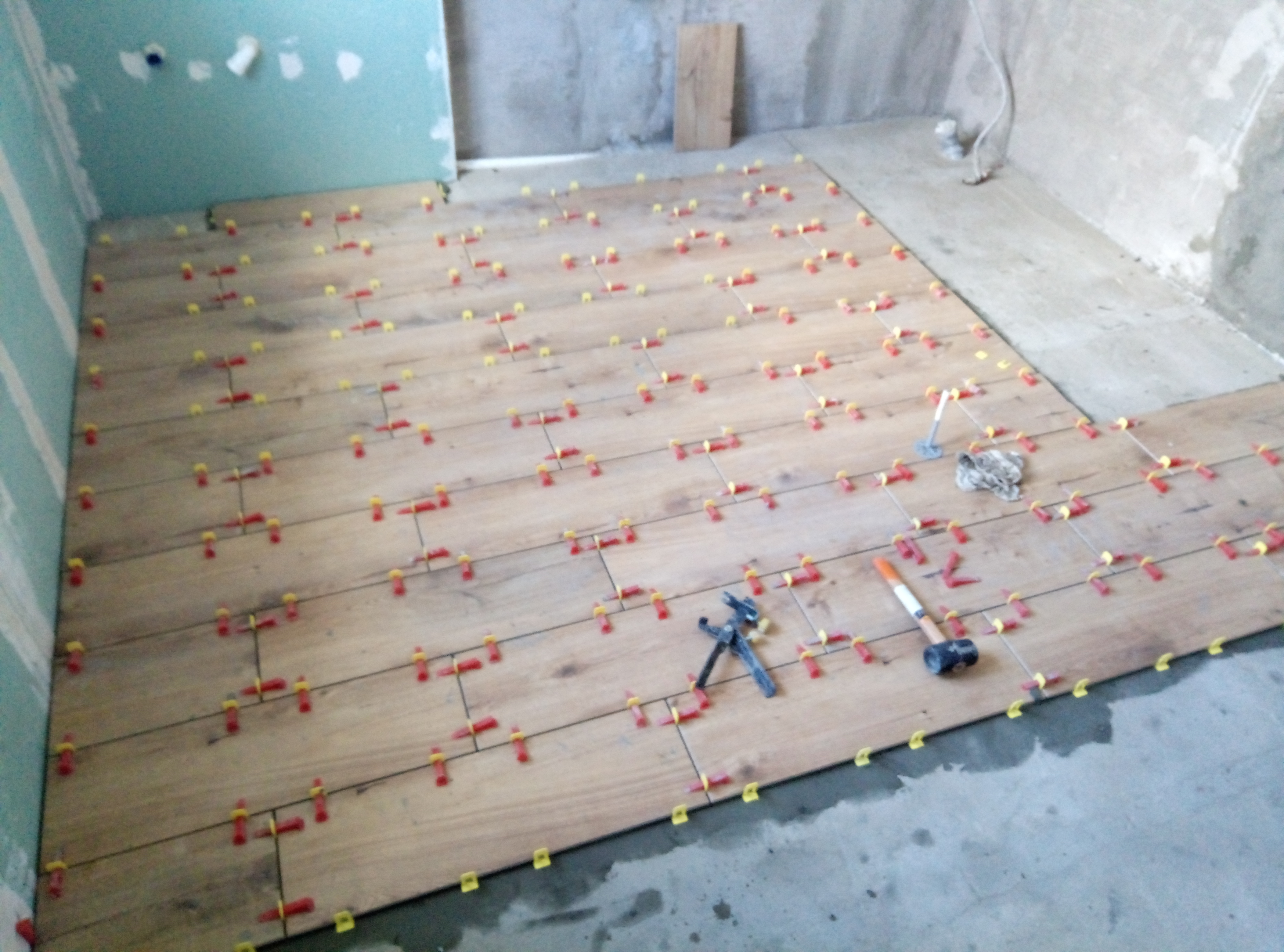

Закончил сегодня укладку пола Ж-) фото со вчерашнего дня. Данный керамогранит чрезвычайно твёрдый, алмазная коронка новая справляется, но трудновато ей:rolleyes:
