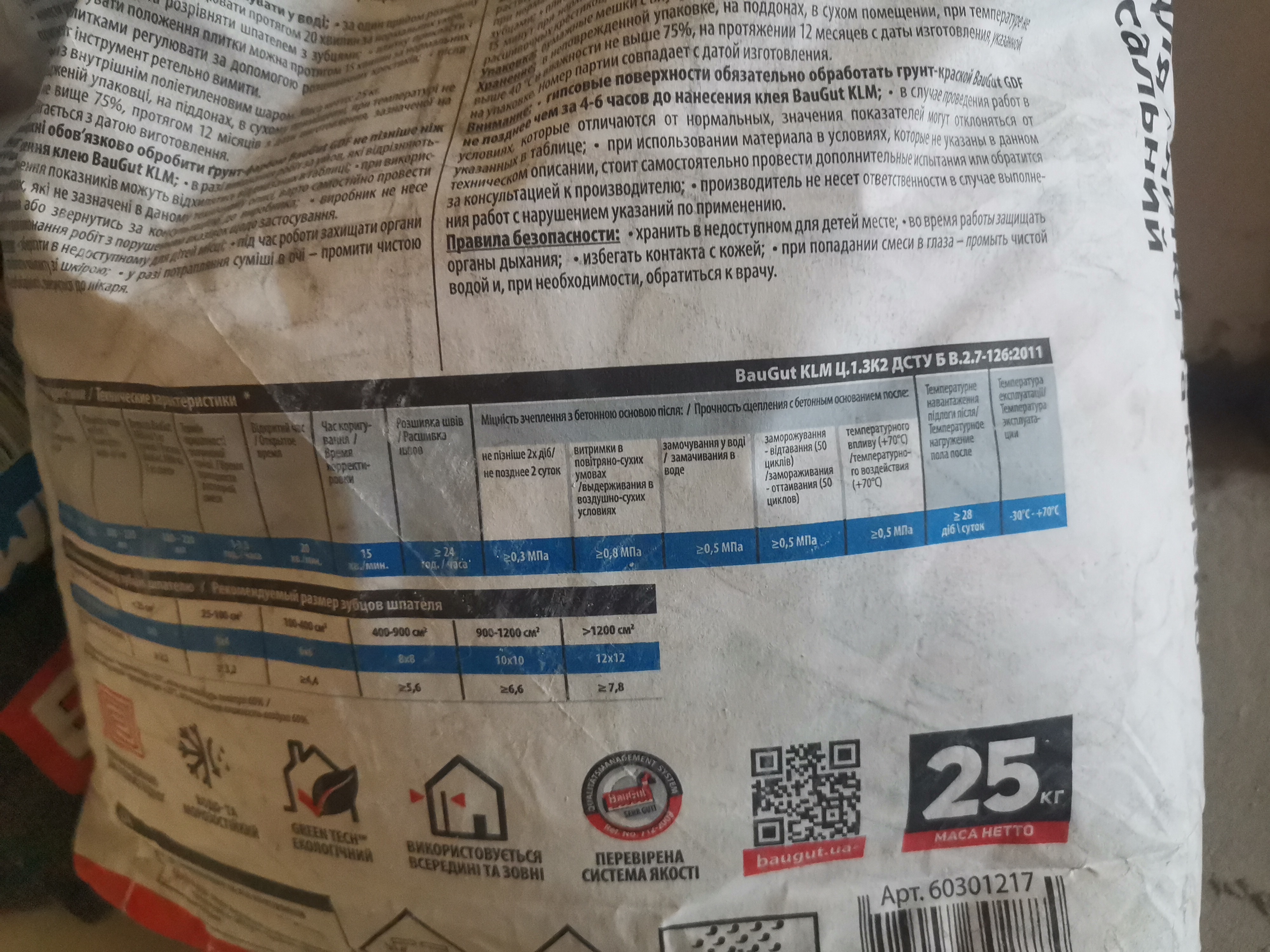

Миколайчик Опубліковано: 17 травня 2021 Поділитись Опубліковано: 17 травня 2021 Глянул на мешок. Написано производитель Кривой рог Цемент. Кривой Рог, значит. Они там то дружат, то не дружат с разными заводами. Добавлено через 58 секунд По ссылке, что Вы дали, написано 3К2. Не знаю правда это или нет, но это точно не СМ11й. Этот намного более липкий и песок с него не сыпется после высыхания, а стоит сейчас всего на 38 грн дороже. Это где написано? Я смотрю в разделе Технические характеристики: "ТЕХНИЧЕСКИЕ ХАРАКТЕРИСТИКИ BauGut MKL Ц.1 ЗК1 ДСТУ Б В.2.7-126:2011 Источник: baugut.ua/product/klej-dlya-plitki-baugut-klm-25-kg/ © BauGut" Сыпется песок - это вообще... может фальсификат Вам какой-то попался? Посилання на коментар Поділитися на інших сайтах More sharing options...
ya_garik Опубліковано: 17 травня 2021 Поділитись Опубліковано: 17 травня 2021 Это где написано? Я смотрю в разделе Технические характеристики: "ТЕХНИЧЕСКИЕ ХАРАКТЕРИСТИКИ BauGut MKL Ц.1 ЗК1 ДСТУ Б В.2.7-126:2011 Источник: baugut.ua/product/klej-dlya-plitki-baugut-klm-25-kg/ © BauGut" Сыпется песок - это вообще... может фальсификат Вам какой-то попался? Дошло. Вы смотрите русскую версию сайта - там 3К1, я смотрю украинскую - там 3К2 В обоих вариантах опечатка в названии - BauGut MKL, а не KLM о котором речь ведётся. Короче ничего не понятно ) На счёт СМ11 ничего не могу сказать. Два раза брал и одинаковый. Практически, как цементно-песчаная штукатурка, рукой проводишь и песок сыпется. Этот баугут хоть похож на клей ) Посилання на коментар Поділитися на інших сайтах More sharing options...
Миколайчик Опубліковано: 17 травня 2021 Поділитись Опубліковано: 17 травня 2021 Дошло. Вы смотрите русскую версию сайта - там 3К1, я смотрю украинскую - там 3К2 В обоих вариантах опечатка в названии - BauGut MKL, а не KLM о котором речь ведётся. Короче ничего не понятно ) А на самом мешке что написано? Посилання на коментар Поділитися на інших сайтах More sharing options...
beavis Опубліковано: 17 травня 2021 Поділитись Опубліковано: 17 травня 2021 В обоих вариантах опечатка в названии - BauGut MKL, а не KLM о котором речь ведётся. Интересно - намекает это на качество? Посилання на коментар Поділитися на інших сайтах More sharing options...
ya_garik Опубліковано: 17 травня 2021 Поділитись Опубліковано: 17 травня 2021 А на самом мешке что написано? Написано 3К2 1 Посилання на коментар Поділитися на інших сайтах More sharing options...
ХВН Опубліковано: 17 травня 2021 Поділитись Опубліковано: 17 травня 2021 Написано 3К2 так и есть, сайту верить нельзя Посилання на коментар Поділитися на інших сайтах More sharing options...
