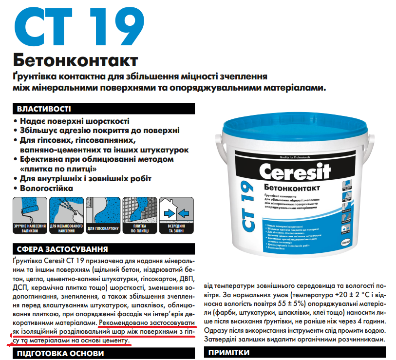

andrey_ka Опубліковано: 9 вересня 2025 Поділитись Опубліковано: 9 вересня 2025 5 годин тому, areti сказав: ЗІ І ще нагадаю за питання як підготувати поштукатурену гіпсом стіну під плитку? Так як гіпс з цементом не дружить то : 5 годин тому, areti сказав: Наприклад, перше що видав гугл Siltek T-84 Це норм, чи є оптимальніший? Температура експлуатації до +150гр. Норм. 1 Посилання на коментар Поділитися на інших сайтах More sharing options...

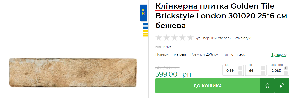

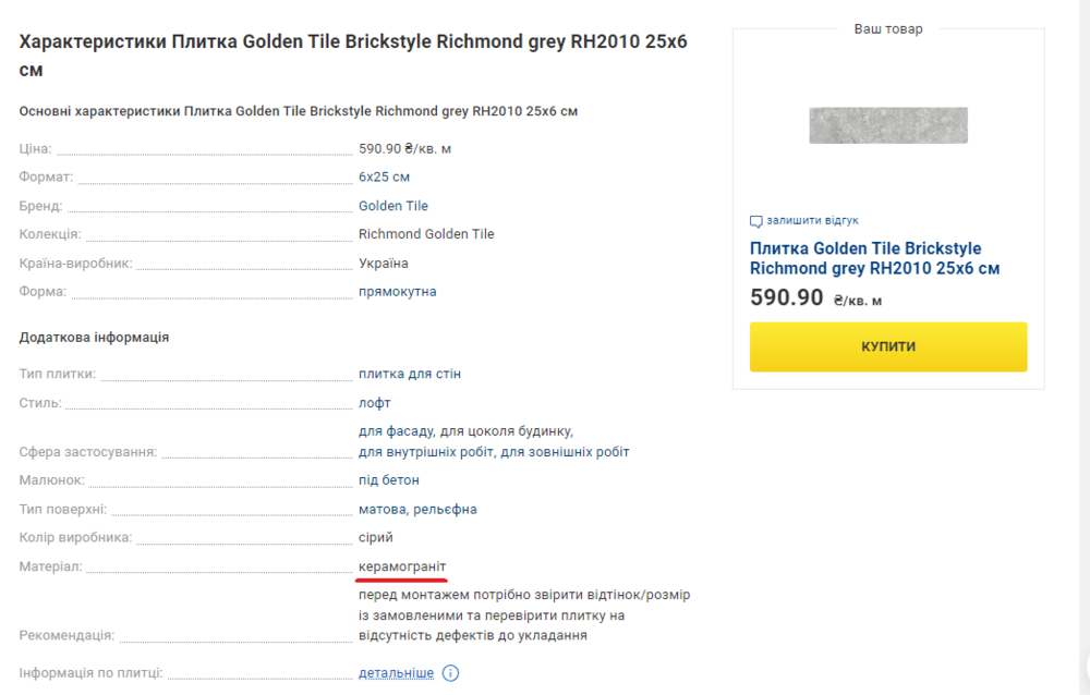

areti Опубліковано: 12 вересня 2025 Поділитись Опубліковано: 12 вересня 2025 В продовження своєї консультації задам практикуючим майстрам ще одне питання. Вже є плитка www.agromat.ua/keramogranit-golden-tile-seven-tones-tyutyunoviy-34z010-25x6-sm/ та клей epicentrk.ua/ua/shop/smes-ogneupornaya-baugut-ffk-10-kg.html Чи є якісь практичні обмеження по поклейці кількості рядів такої плитки за один раз (день)? Ну типу щоб не "попливла". Десь чув таке, чи може помиляюсь? Клеїти буду сам, - тому "цікавлюсь") Дякую за поради. Посилання на коментар Поділитися на інших сайтах More sharing options...
andrey_ka Опубліковано: 13 вересня 2025 Поділитись Опубліковано: 13 вересня 2025 (змінено) 12.09.2025 в 23:39, areti сказав: Клеїти буду сам, Тому , не переймайтесь цим. Ви фізично (по причині вашої непрофесійності в цій сфері) не зможете за раз приклеїти таку кількість плиток , щоб вони там кудись пливли. Тим більше плитка мілкоформатна. Просто дотримуйтесь інструкції по замішуванню клею , не перебільшуйте води. Змінено 14 вересня 2025 користувачем andrey_ka 1 Посилання на коментар Поділитися на інших сайтах More sharing options...
