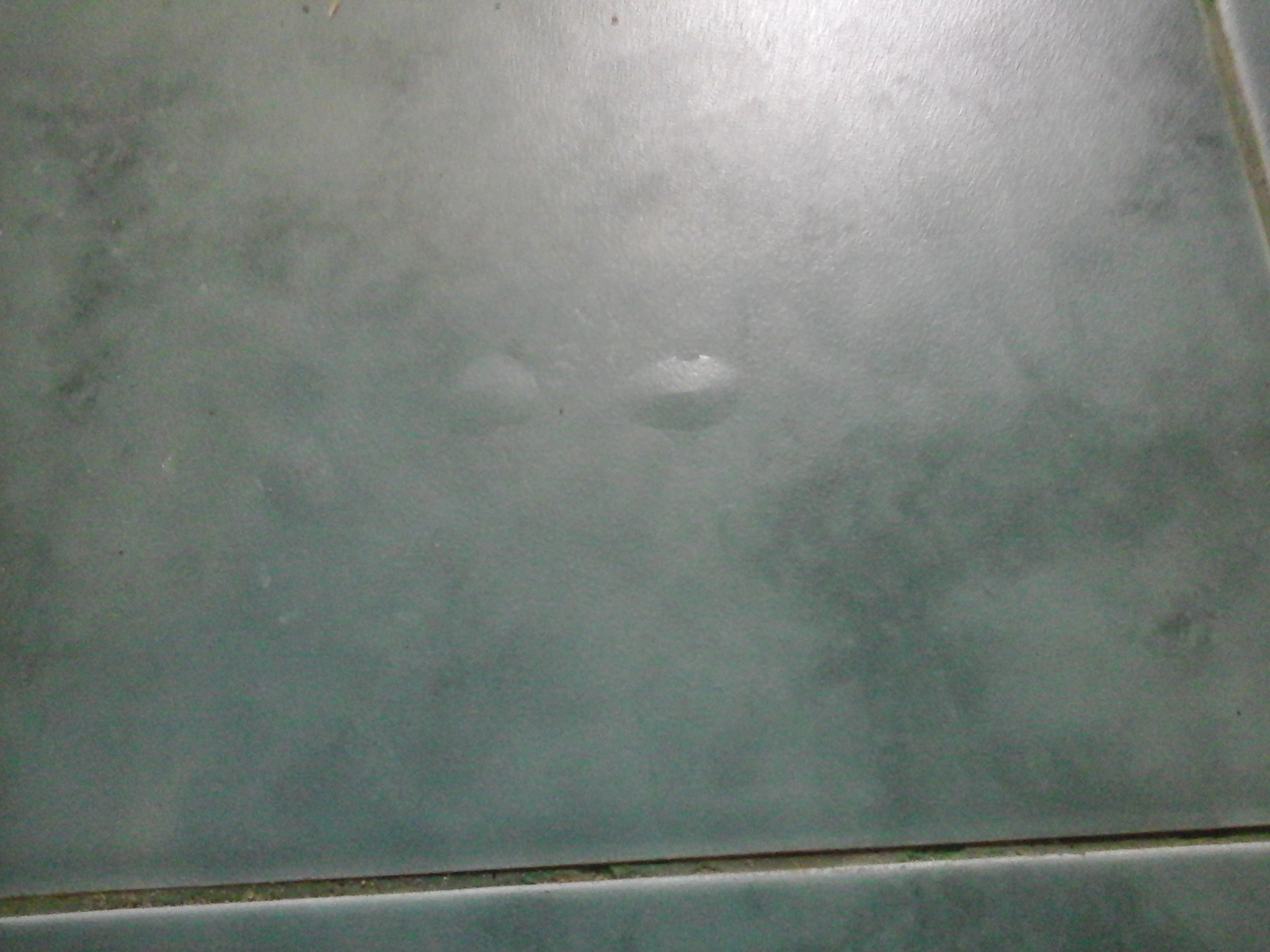

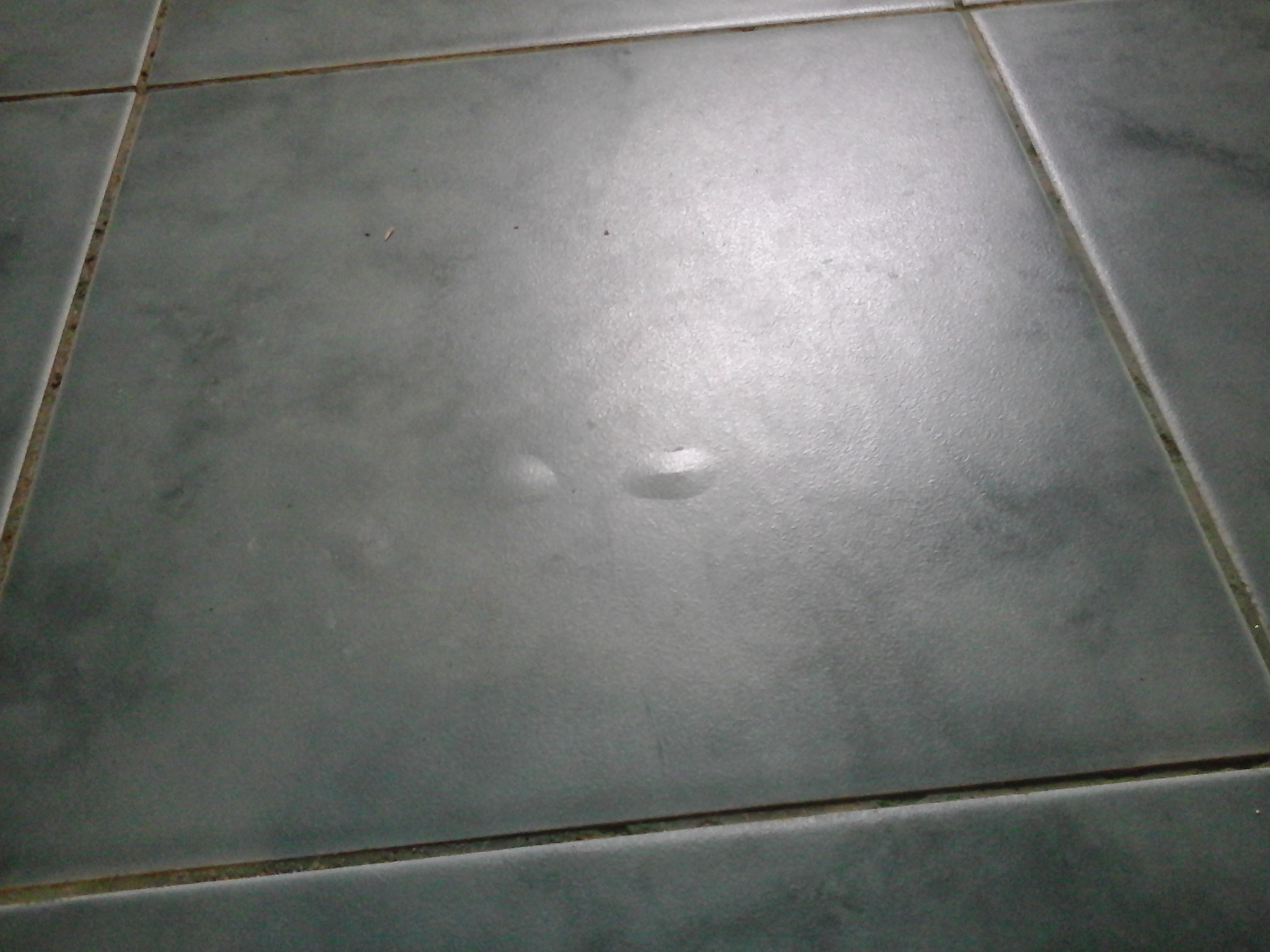

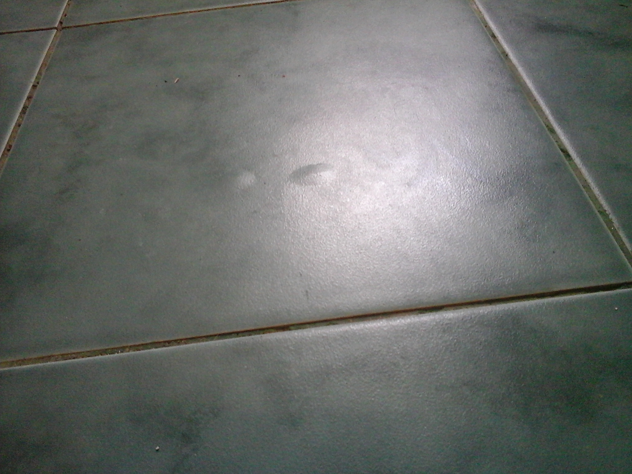

Что за беда? 5 лет назад в неотапливаемом хозблоке положили плитку типа грес, а в этом году заметил два вздутия покрытия порядка 3×2 см по центру одной из них. По этому месту ходят, при легком нажиме пальцем пружинит, но если сильнее, то думаю раскрошится.
В примесях присутствует гипс,вот он и выстрелил.
1. Первый раз такое слышу.
2. Что посоветуете сделать?
пока держиться,то лучше не трогать))
Лучше конечно заменить эту плитку ,когда вырвется. А так можно отковырнуть аккуратно вычистить шарик гипса и на супер клей приклеить кусочек обратно.
А чем заполнить образовавшуюся пустоту?
Скорее всего ничем, там должен быть мизер)
